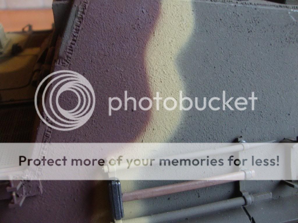

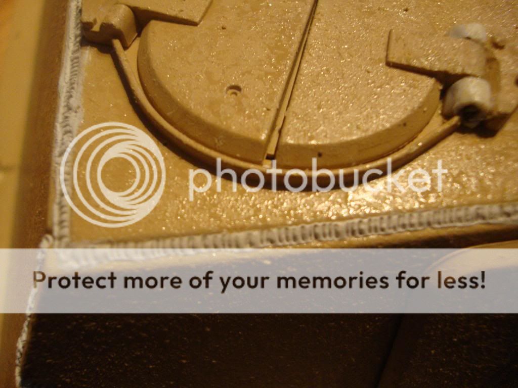

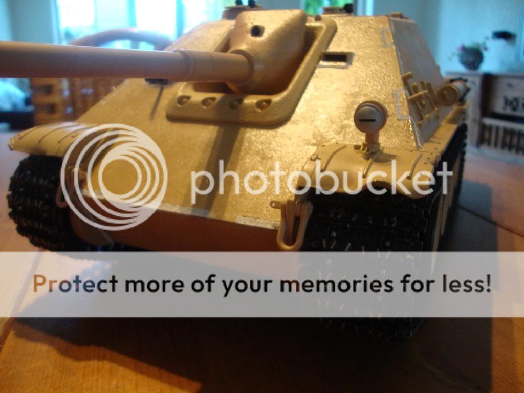

Inmiddels ook de structuur aangebracht, middels de lijmmethode en de tandenborstel... Theo nog bedankt voor de tip hier toch zeker de tandenborstel van je vriendin voor te gebruiken ipv die van jezelf : Thumbup : :lol:

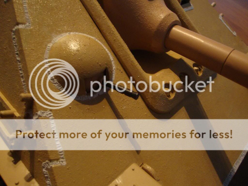

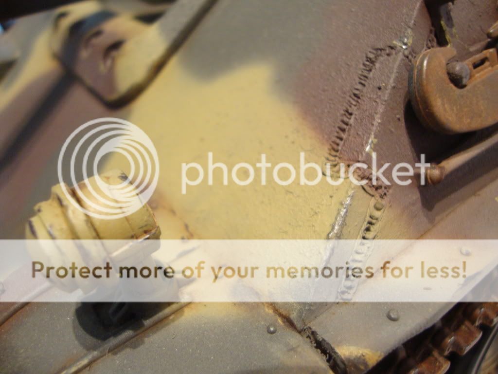

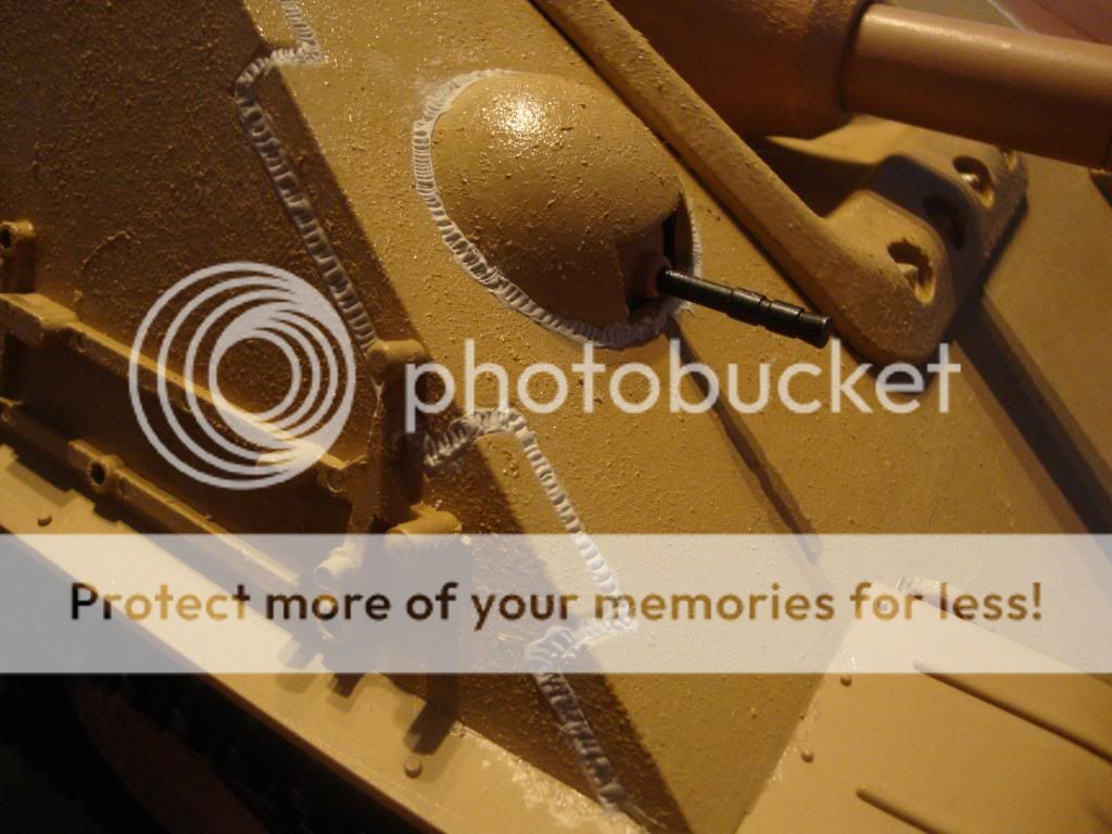

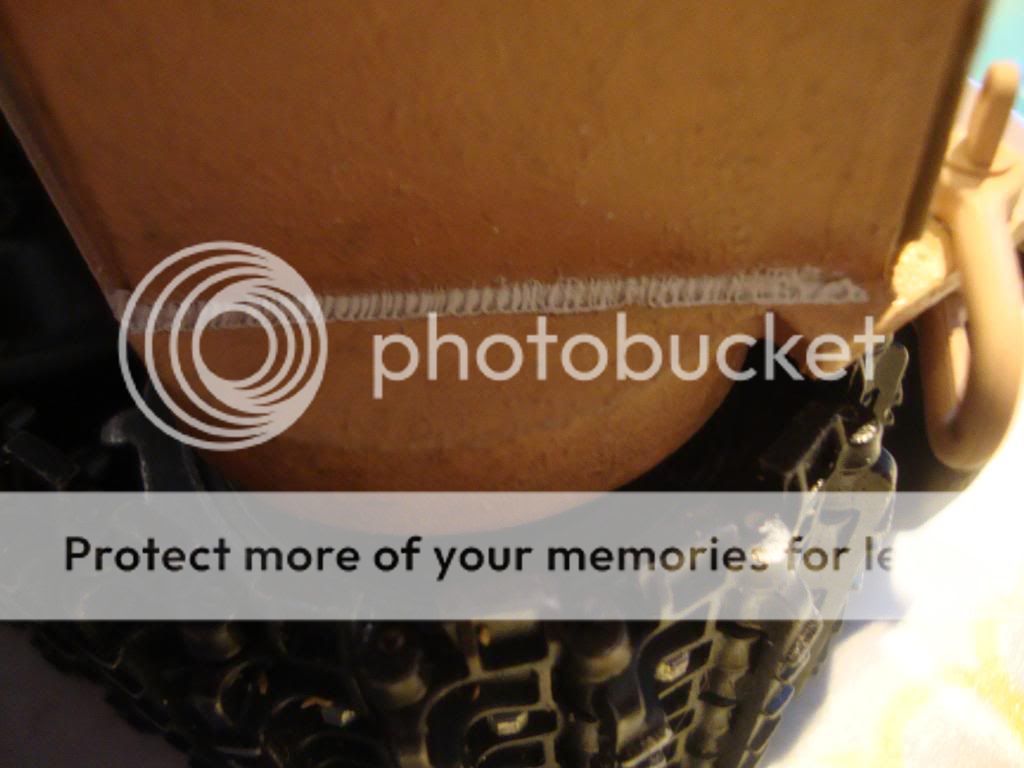

Ook voor het eerst wat geprobeerd met lasnaadjes, letterlijk proberen en kijken wanneer het beste de streepjes gezet kunnen worden (er al achter dat je dat niet direct moet doen : Chessygrin : ) maar zijn best ergens gekomen.
Ook wat lichte schade aangebracht.

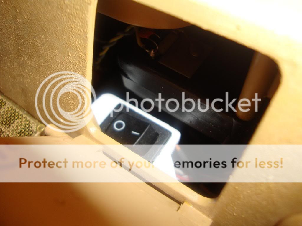

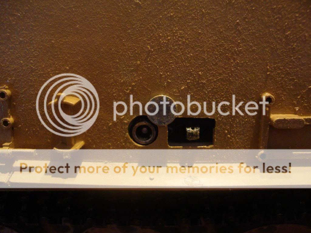

Ook de aan/uit schakelaar achter het luikje alsmede de volume.
En wat zit hier verstopt ?.
Juist de laadplug en een verdwaalde niet aangesloten schakelaar ????

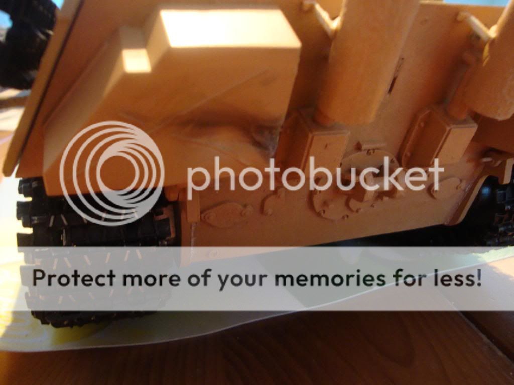

Overzichtje van de nieuwe structuur.
En van de zijkant gezien.

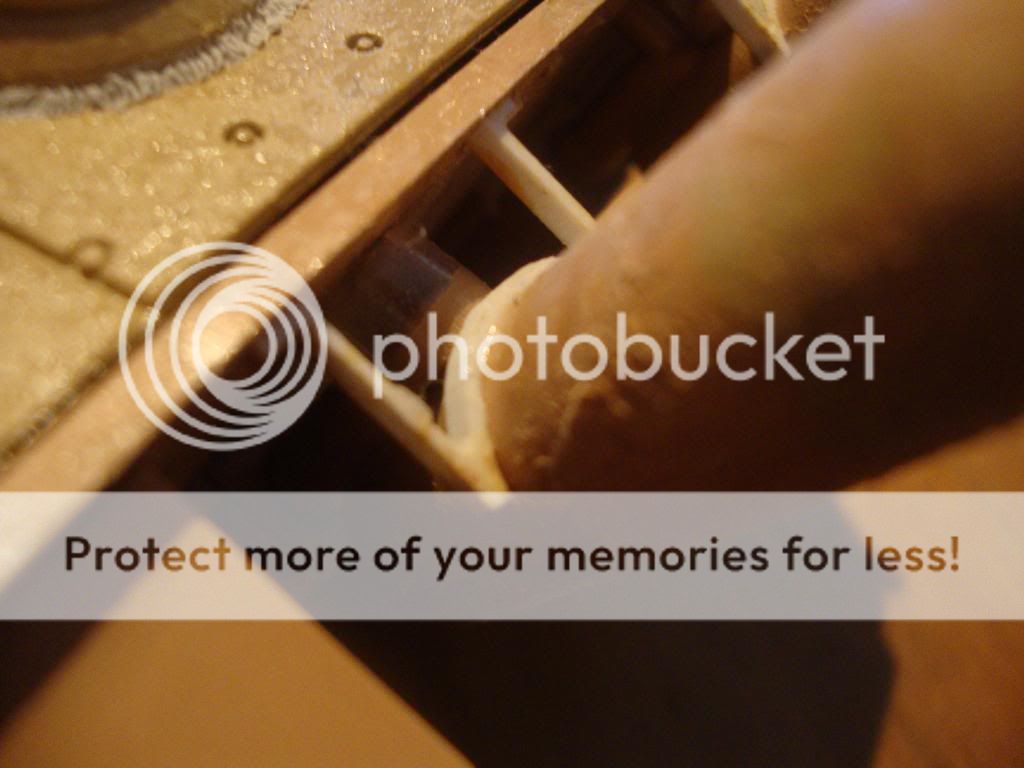

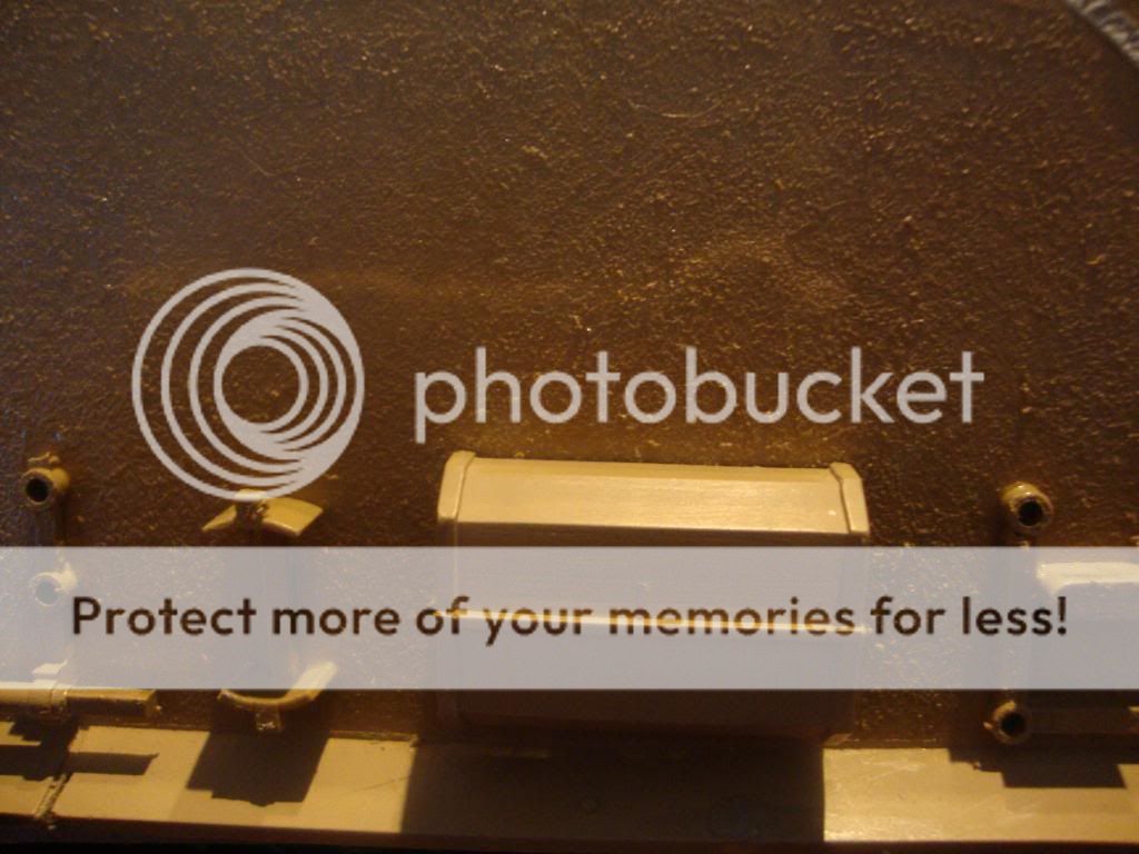

Steuntjes aan de uitlaat gemaakt.

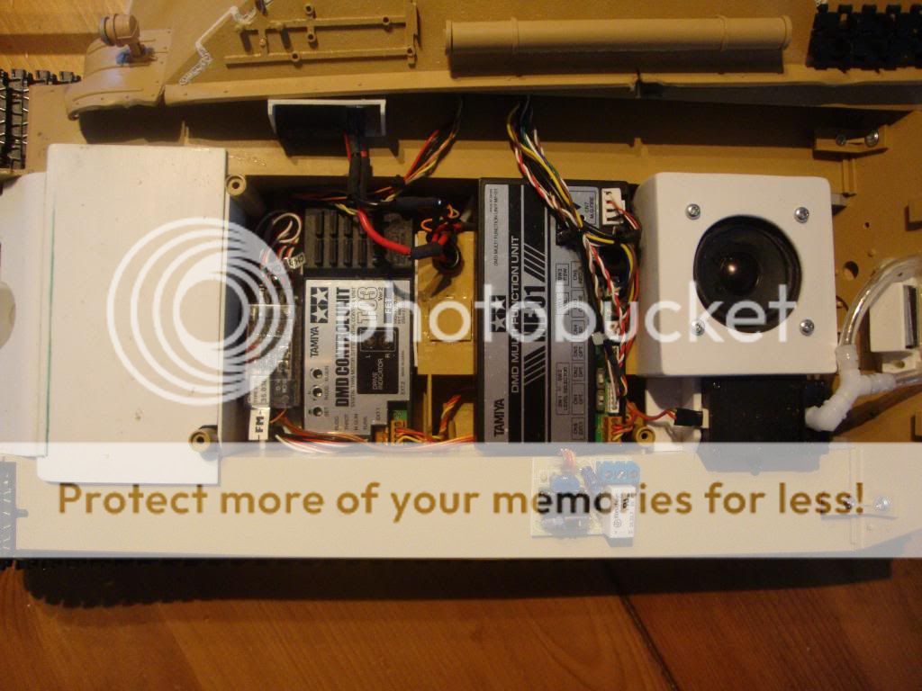

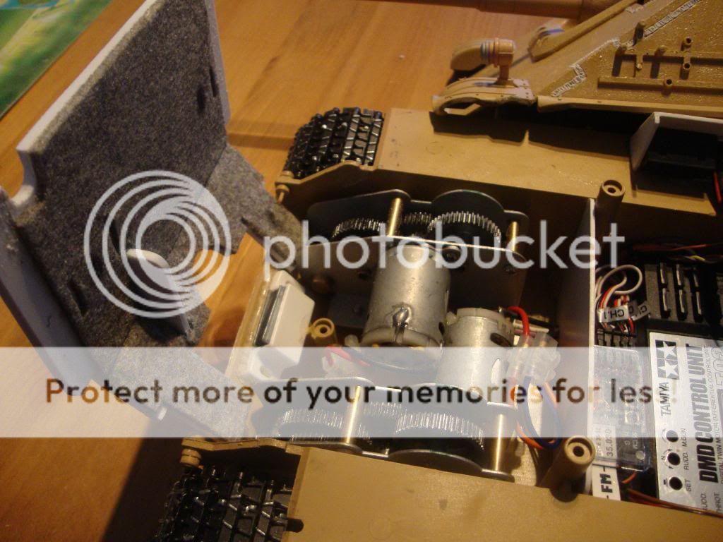

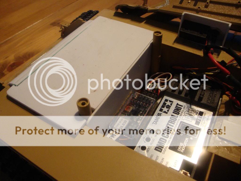

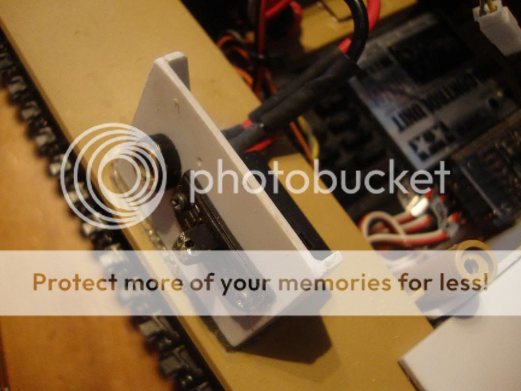

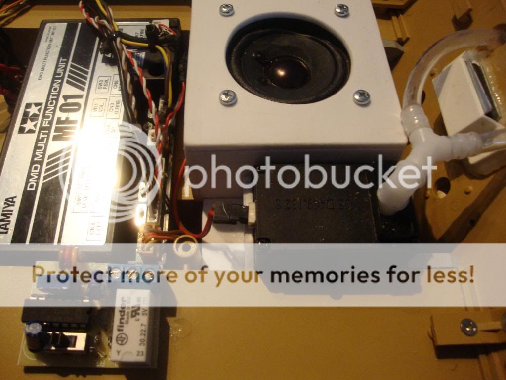

De DMD/MF ingebouwd en beschermd tegen vuil van de motoren.
De speakerunit aan gepast, kon iets groter dus grotere behuizing gemaakt en natuurlijk het vertrouwde rokertje en extra schakelmodule voor het bedienen van het rokertje vanaf de zender : Chessygrin : .

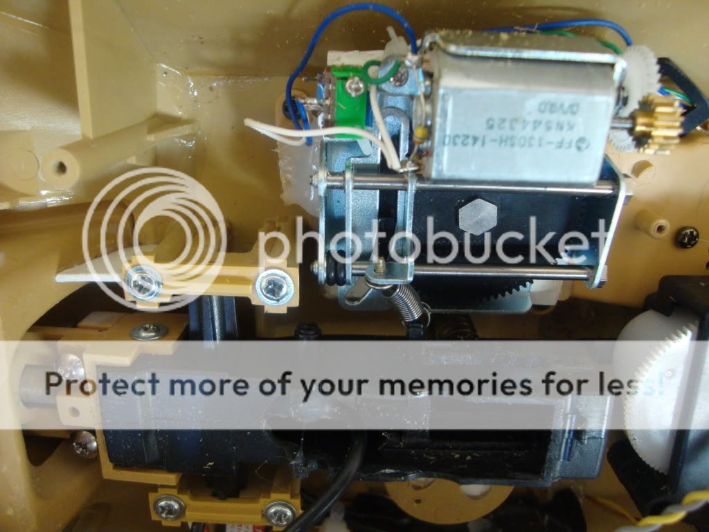

Motorgedeelte open (gelijk beetje isolatie tegen het motor lawaai)
En dicht : Chessygrin :
Ga de motoren nog wel hybride maken (dus alleen het laatste tandwiel en aandrijfas metaal overige kunststof)
Dit ook in de overige HL tankjes gedaan en werkt perfect, scheelt veel herrie (door met name eerste tandwiel aan de motor).
Heb nog nieuwe kunststof bakken liggen, dus dit wordt nog aangepast.
Het voorlopige totaal plaatje en zit de BU en flitsunit er inmiddels ook in

Die motor isolatie ziet er wel uit als een goed idee, maar kan de motor zijn warmte nog wel kwijt? Mischien dat ik het ook doe bij mn panther en mn Jagdtiger, en whatever ik nog meer zal bouwen :lol:

Vroeg me dat ook af met die warmte of dat nog gaat lukken.
BerichtGeplaatst: 28 jan 2011, 15:24
Hmm zal wel loslopen met de warmte denk ik hoor.
Immers de voorkant is nog 'n stukje open i.v.m. het magneetje en de oorspronkelijke bevestiging van het bovendek.
Heb deze laatste laten zitten, kan ik hem (eventueel) altijd nog dichtschroeven als ik dat nog is zou willen.
Verwacht qua koeling echt geen problemen (iedergeval met de rest ook nooit gehad) en mocht het voorkomen/gebeuren dan hebben we nog die oude voorraaddoos in de garage :lol: .

pff, maak je niet druk de MF-unit zal warmer worden dan de aandrijfmotoren.
De motoren draaien nauwelijks op vol vermogen.
En de versterker kan zijn warmte immers veel slechter kwijt.
Daarom zit er in de Tamiya tanks altijd een metalen plaat waarop de MF-unit moet komen.
Ik ben bij mijn T34 pas erachter gekomen toen de bodem erg warm werd, die is namelijk gewoon van (dun) plastic.

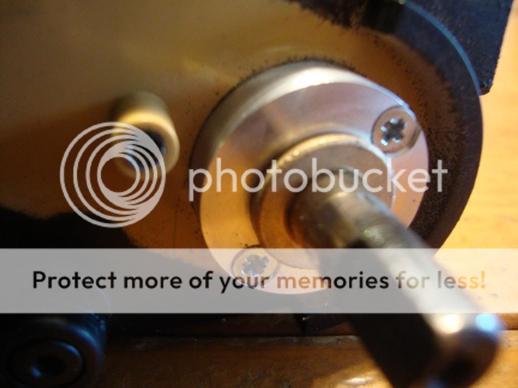

Eerst nog even een asondersteuning aangebracht.

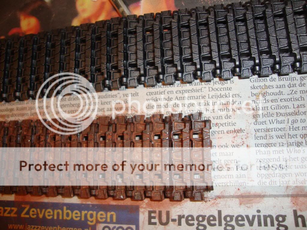

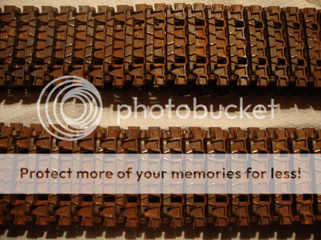

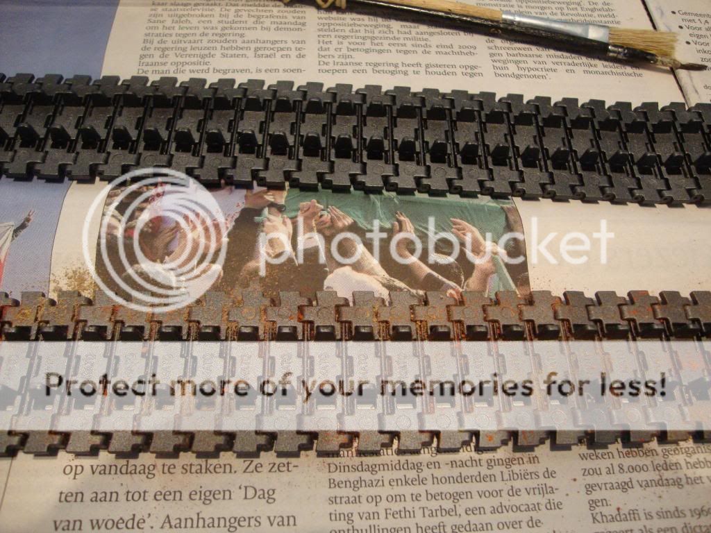

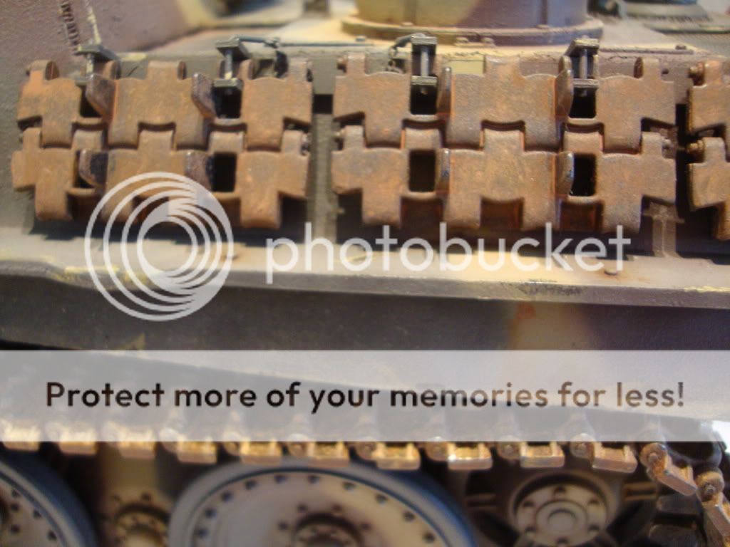

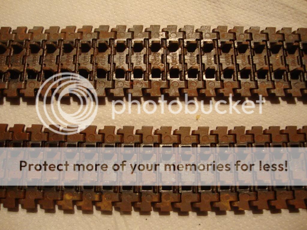

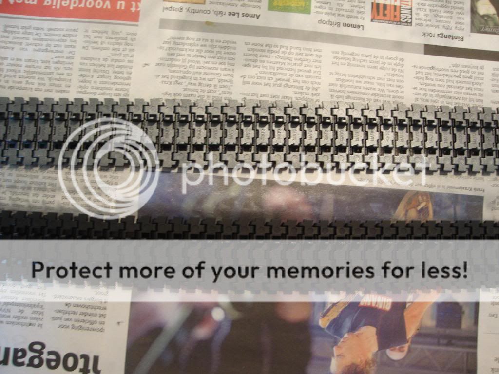

En daarna ook de tracks onderhanden genomen.
Heb ze maar idem behandeld als onder de KoTi (dat hadden we al is eerder gedaan : Chessygrin : ).
De KoTi heeft inmiddels de nodige meters gereden in/op zand/heide enz en staan de tracks er nog idem bij, dus ben er zelf best wel tevreden over.

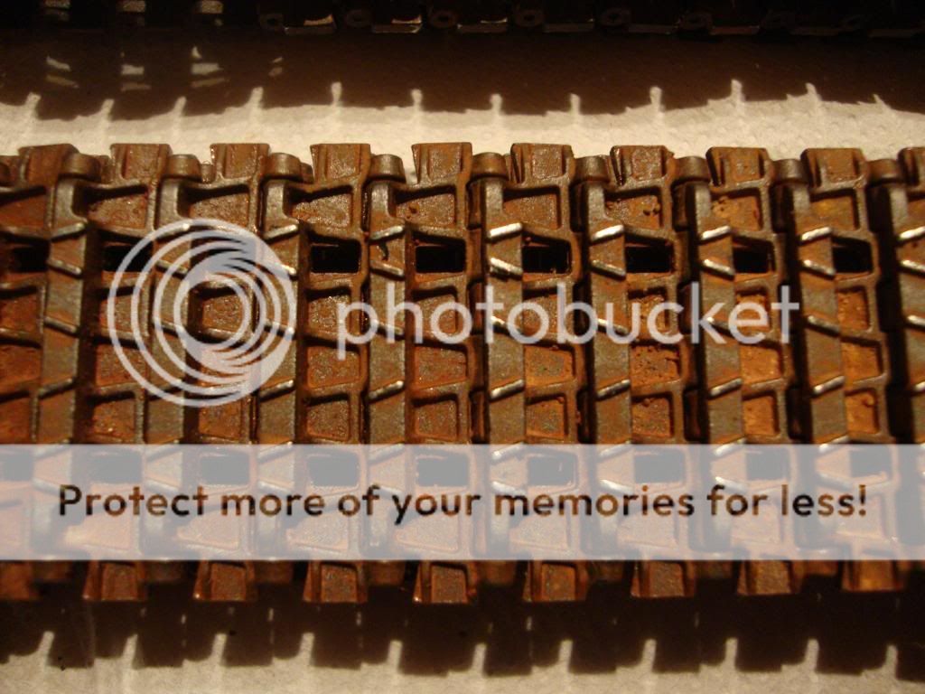

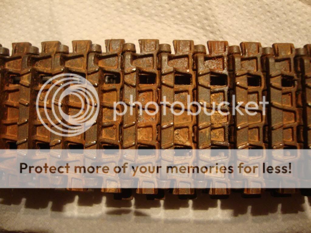

Heb de (metalen)tracks eerst in de grondverf gespoten en daarna in gunmetal.
Daarna weer lekker aan de poeier geslagen met pigmenten : Chessygrin :
En dan krijg je dit
Ook de binnenkant bewerkt om beetje 't slijtage effect idéé te krijgen.
ALs afwerking er overheen met Citadel satin varnish (kras/slijtagevast) en klaar.

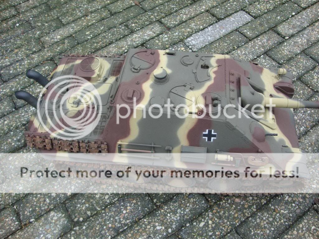

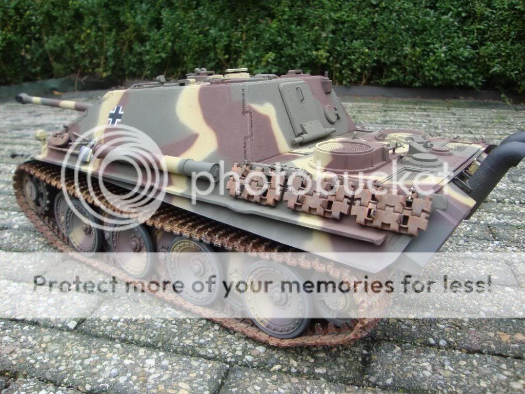

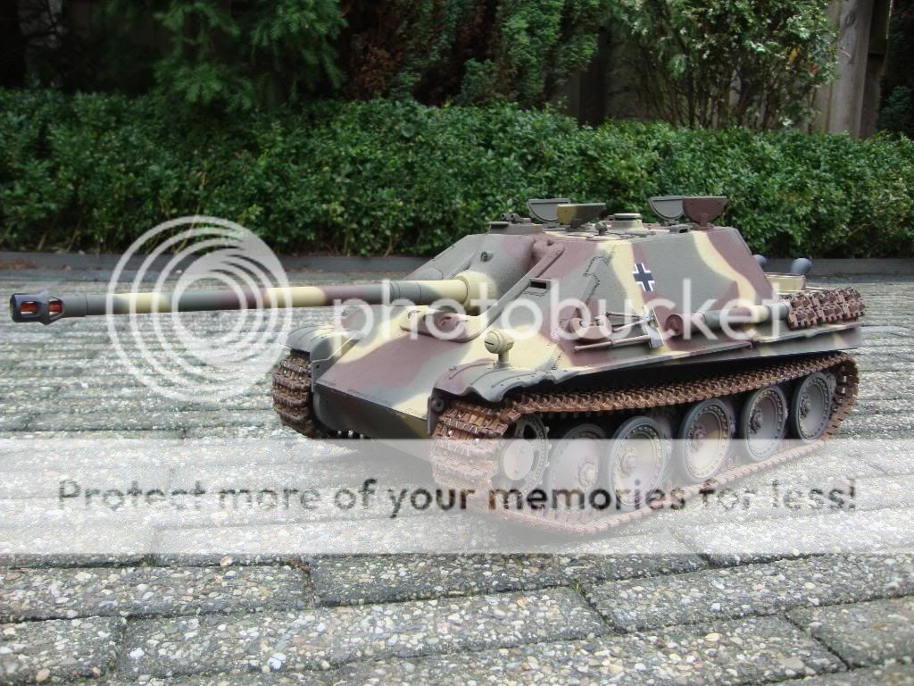

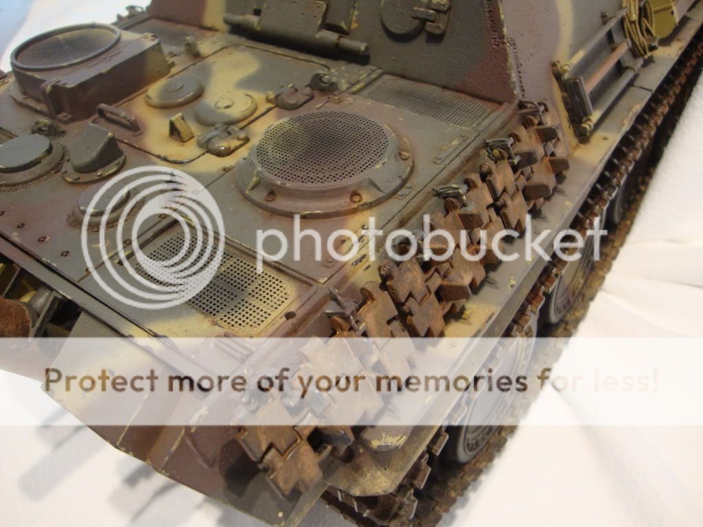

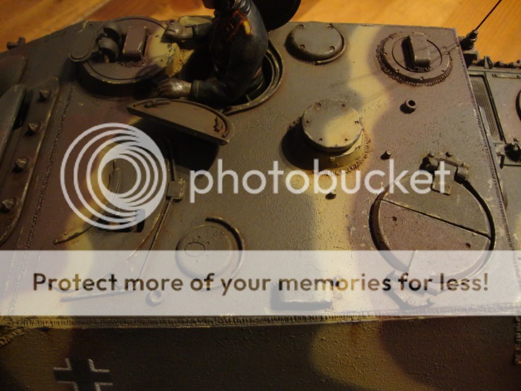

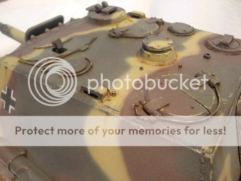

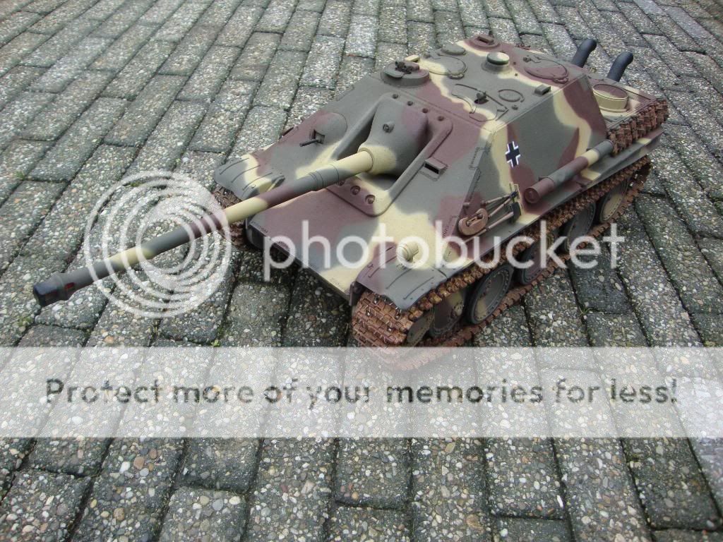

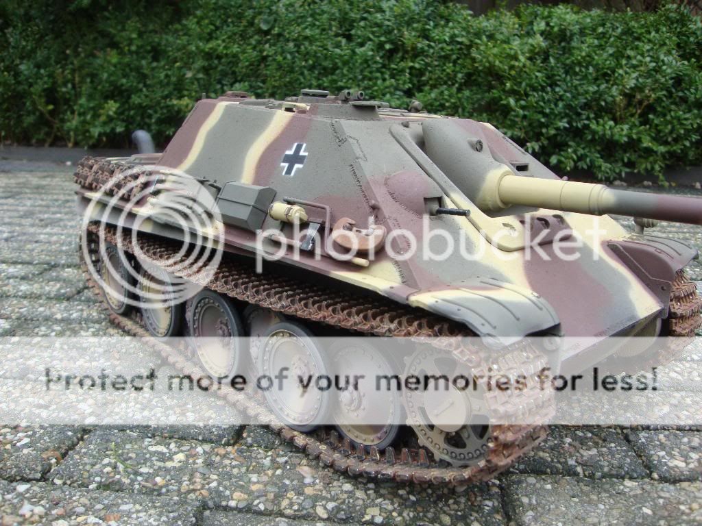

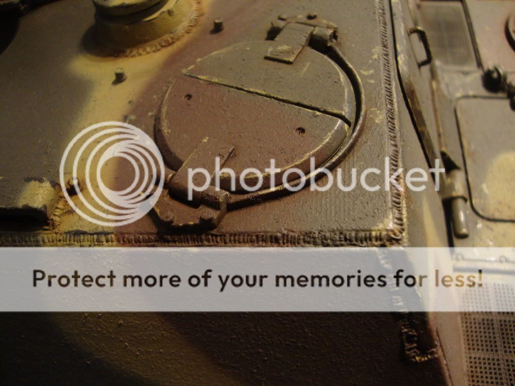

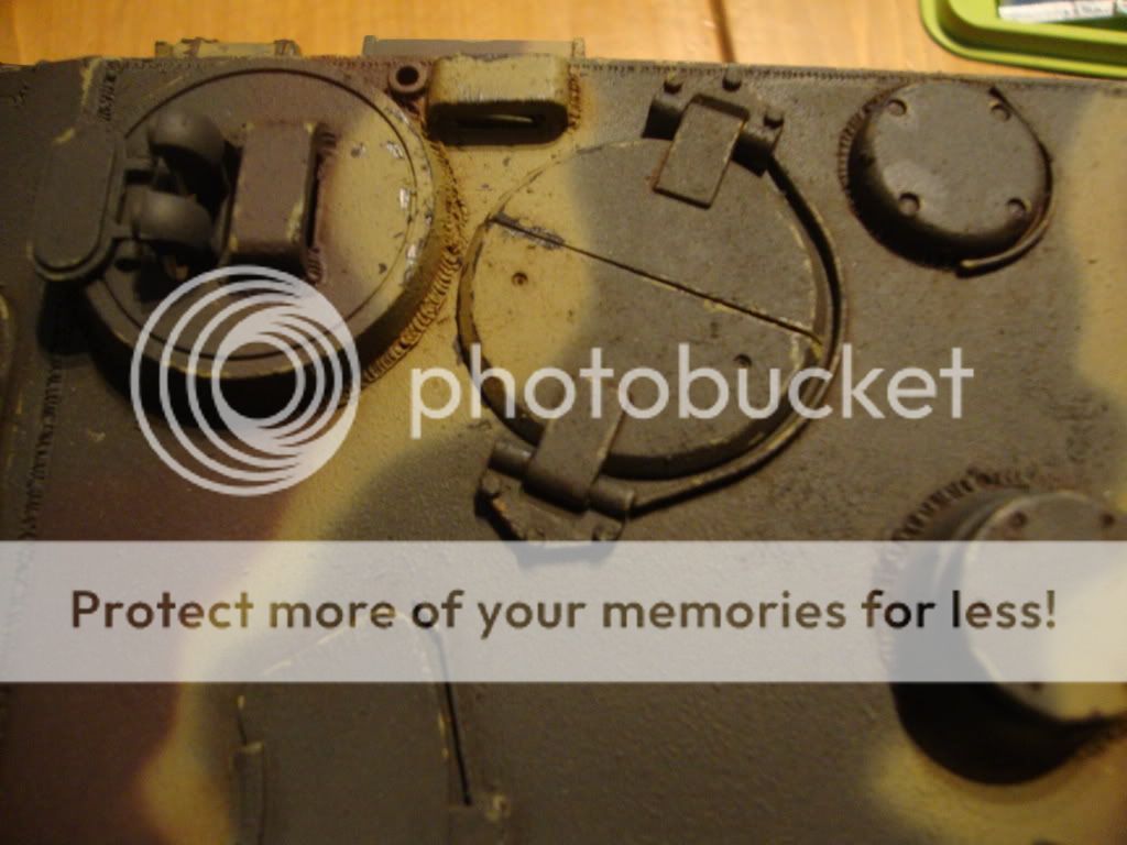

:oops: bijna vergeten, de foto's van de huidige stand van zaken : Chessygrin :
Moet nog in de blanke lak en nog wat verder knut(prust)selen, maar zijn best al 'n eindje.

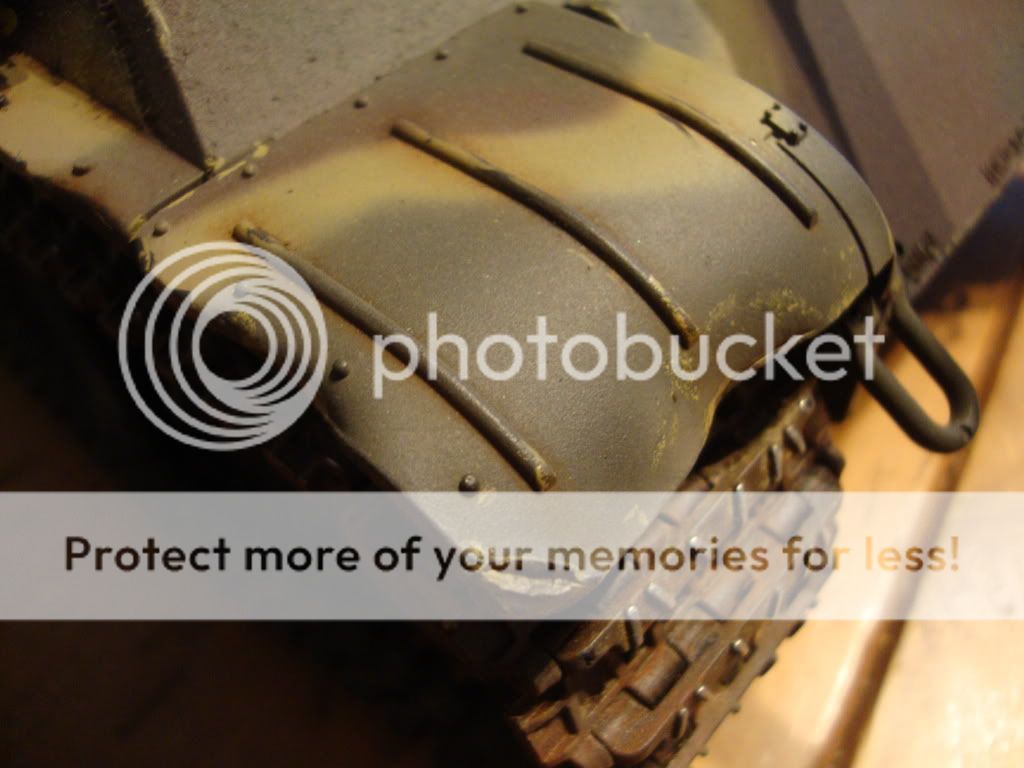

De aangebrachte structuur komt (gelukkig) nog best nog wel tot z'n recht na het brushen.

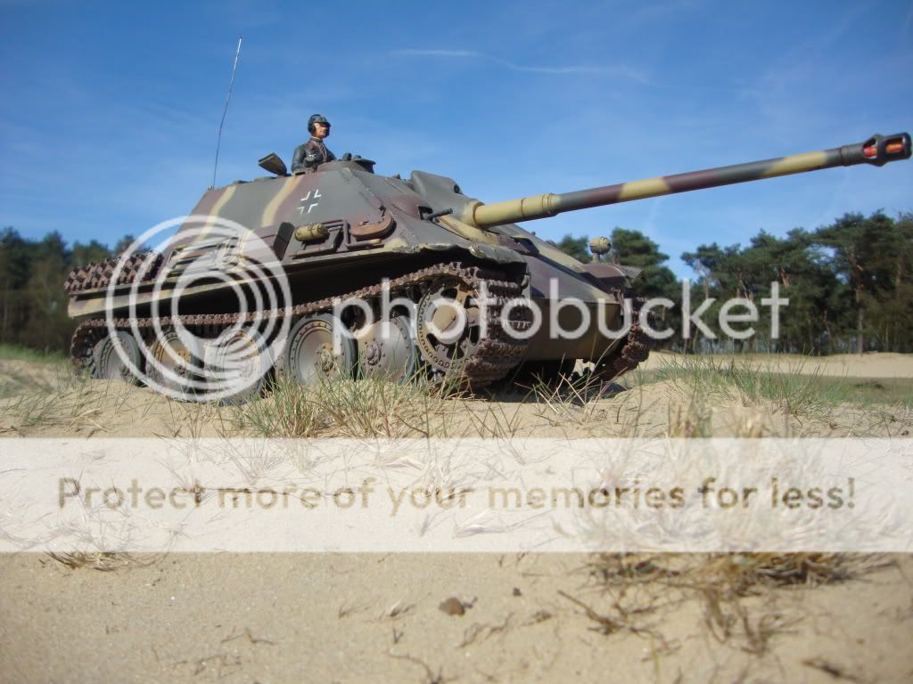

Even vlug naar buiten in z'n nieuwe jasje : Chessygrin : .

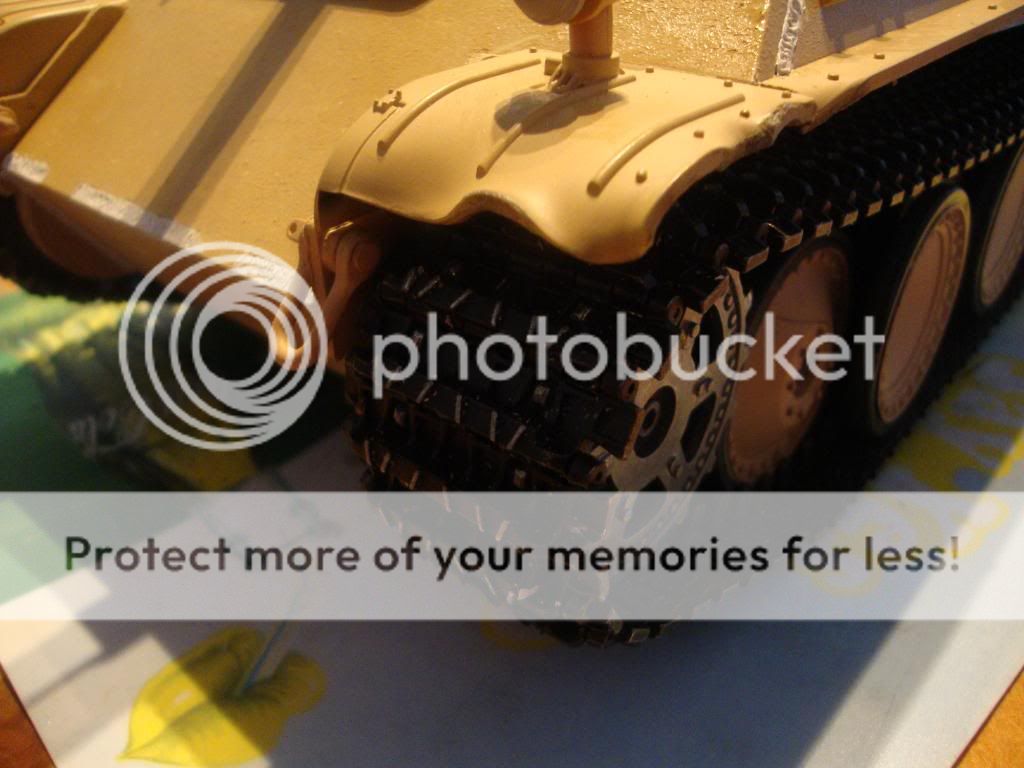

De reserve tracks inmiddels ook behandeld evenals de C-haken.
En zit het balkankruis er ook al op.

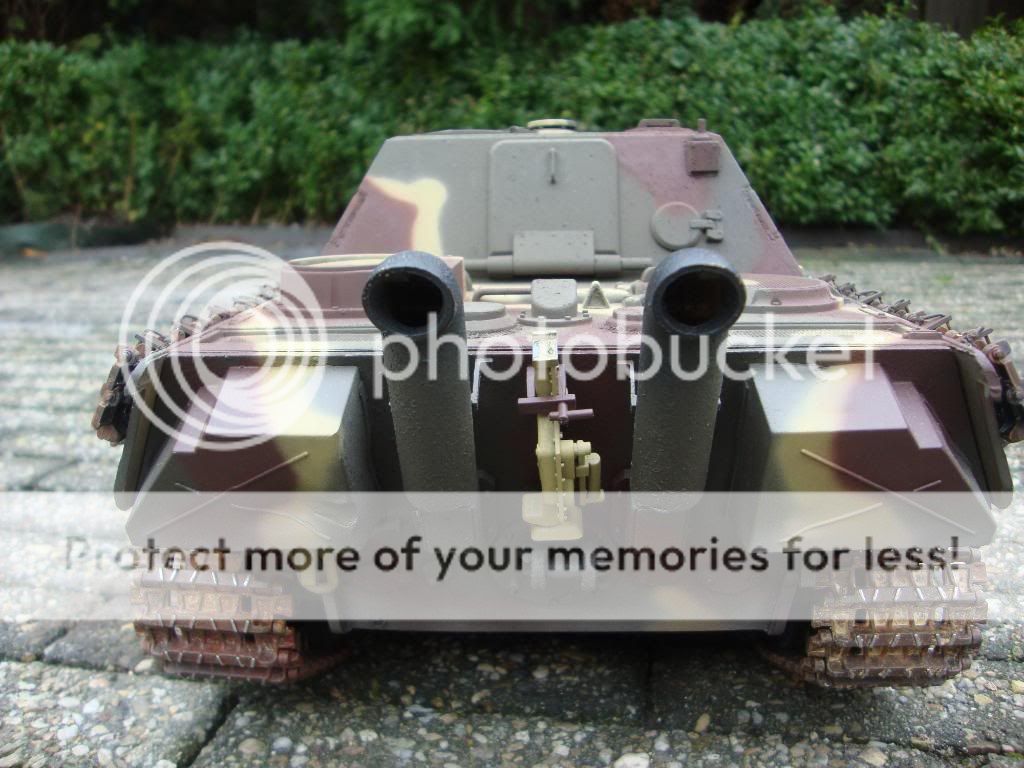

Ook met lijm structuur gemaakt op de uitlaten, die moeten nog wel afgewerkt worden : Chessygrin : .
Ga hier misschien nog gaasstructuur in maken (mits we 'n gekke bui hebben).
Nu nog eventueel 'n nummer, blanke lak, chippen dus kunnen we binnenkort weer beetje verder gaan prullen :lol: .
Zit te denken er gewoon 223 op te zetten (idem kleur als op de Koti).
Wil nog wel iets verzinnen voor het krikblok, of meebrushen of er zelf een maken van hout ?,.

Heb nog een vraag, hoe doe je die structuur, je heb het over lijm en tandelborstel? de de lak voor de tracks om alles vast te zetten waar haal je die ?
Veel bouwplezier nog.
vrgr
BerichtGeplaatst: 20 feb 2011, 13:59
Hoi Rob,
De structuur heb ik gemaakt met modelbouwlijm (zo'n potje Revel met zo'n naaldje).
Maar meeste modelbouwlijmen zijn wel geschikt, ene misschien wat meer als het andere.
Het is de bedoeling dat het oppervlakte week wordt door de lijm waarna je er met de tandenborstel stuctuur in drukt.
De te behandelen oppervlakte ingesmeren met wat lijm, beetje uitsmeren en dan tamponeren met een (liefst harde) tandenborstel.
Niet teveel/te weinig lijm en niet te groot opervlakte behandelen (anders is de lijm al opgedroogd :lol: )
Is beetje uitproberen qua gevoel van hoeveel en wanneer tamponeren en hoe lang, te snel geen effect en te lang wachten (of doorgaan) geeft draden.
Probeer het eventueel op een proefstukje, is even aanvoelen maar het werkt wel en kun je nagenoeg overal bijkomen met een TB.
De blanke lak is van Citadel satin varnish (behoorlijk slijtvast), hou er wel rekening mee dat de kleur wat donkerder wordt.

Ziet er goed uit zo Wilco, die structuur geeft het geheel wel wat meer ''leven''.

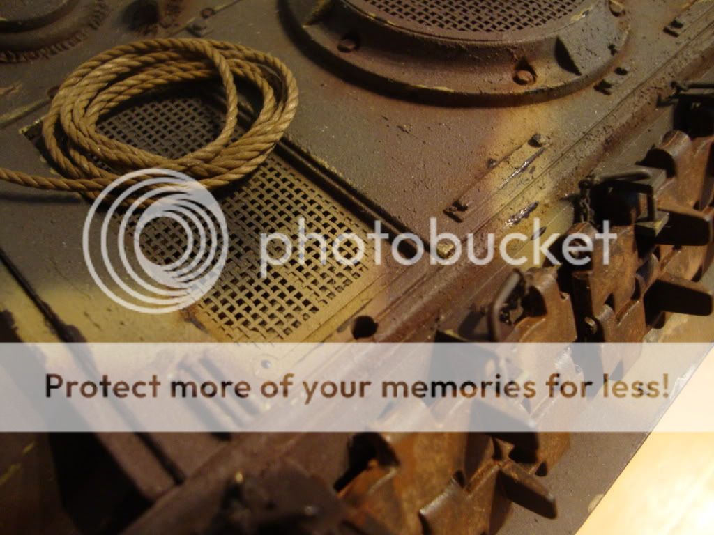

BerichtGeplaatst: 19 mei 2011, 19:43

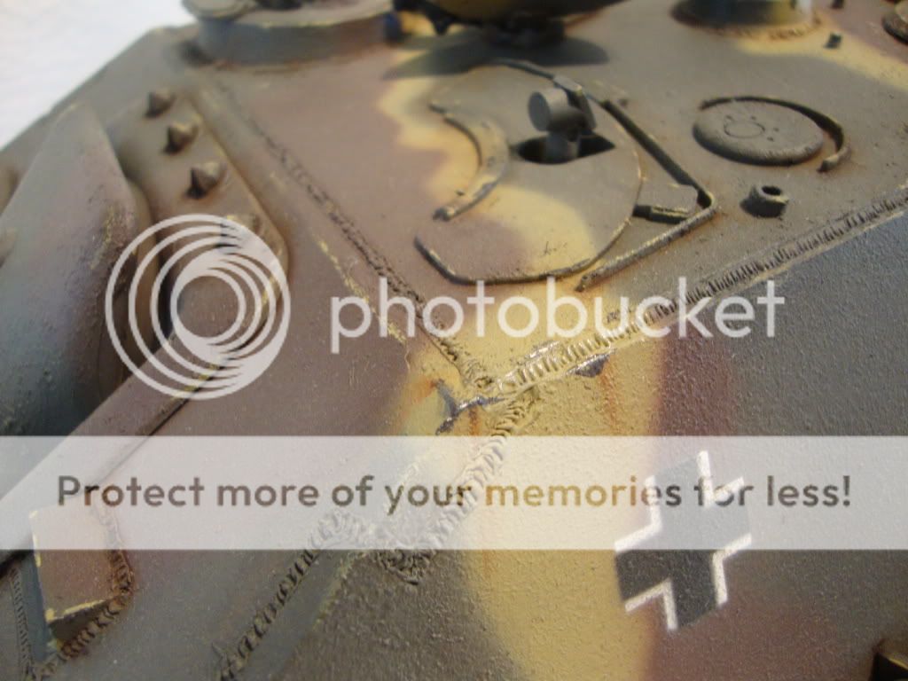

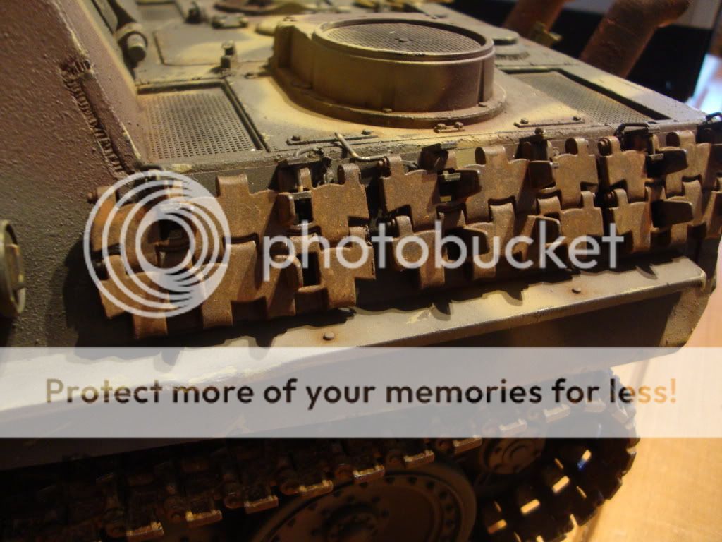

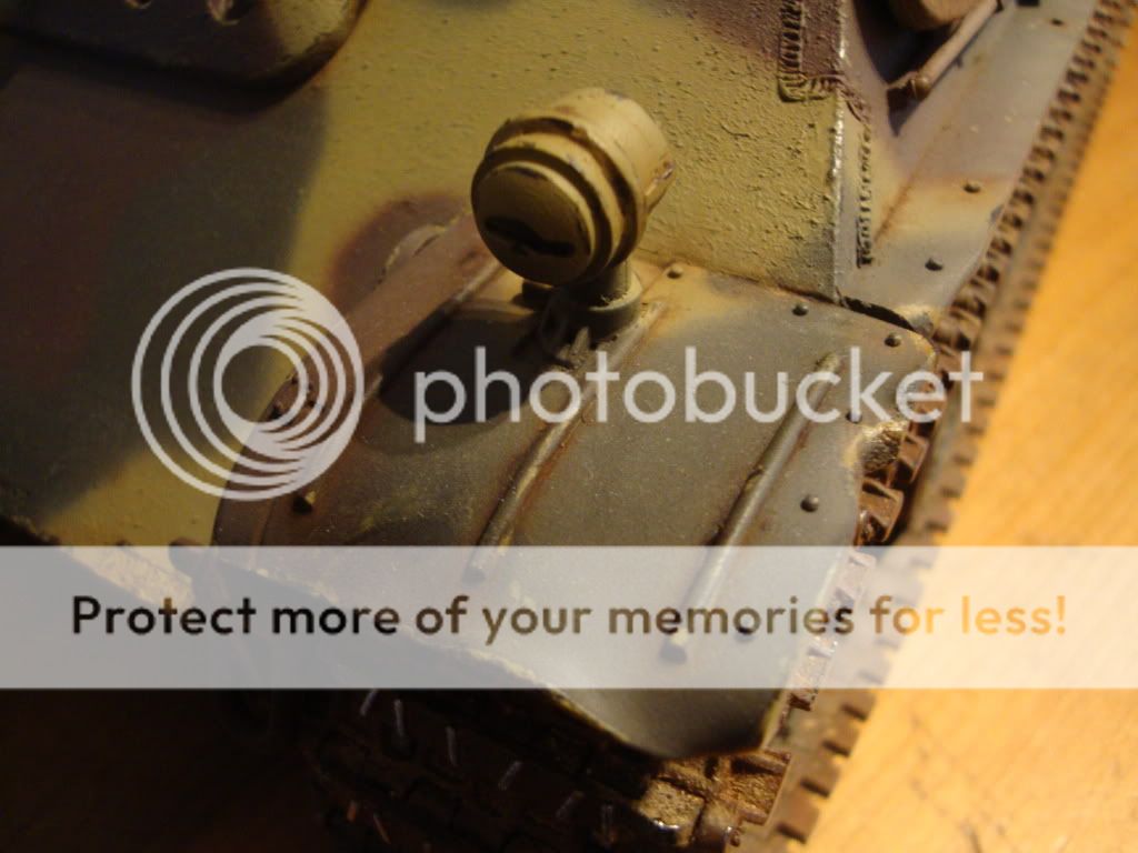

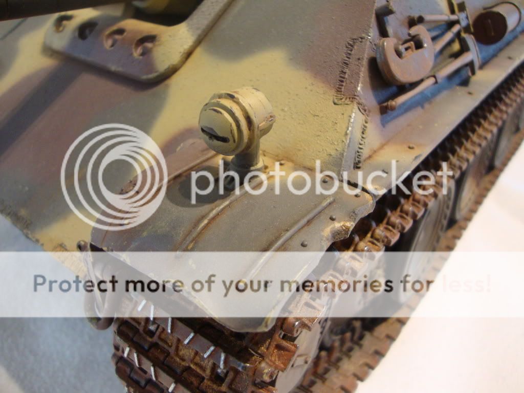

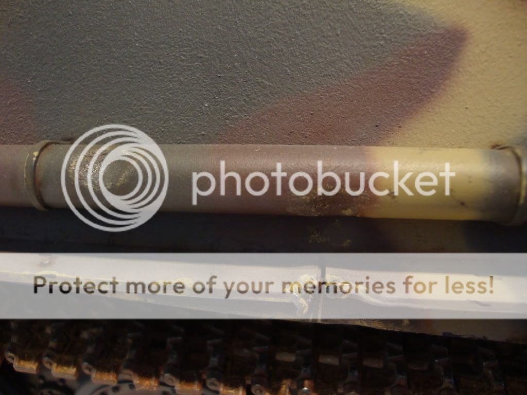

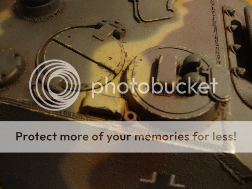

Had (zag ik) nog de nodige detail foto's van het weatheren/afwerken van de JP, dus voilá : Chessygrin : .
En had ik nog van dat gaasachtig in de uitlaten gemaakt.
