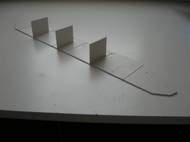

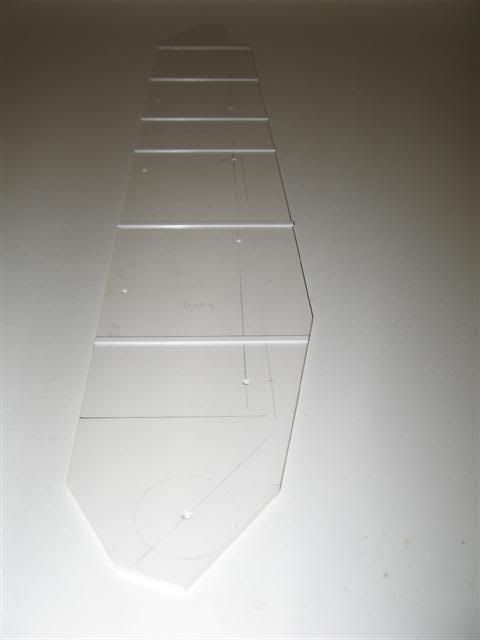

Als eerste tekeningen gescand en vergroot uitgeprint zodat daar de maten kan worden genomen.
De volgende foto's zijn een beetje onduidelijk maar wat wil je als je een witte plaat op een witte plank fotografeert.

Overzicht van de zijplaat tot nu toe.

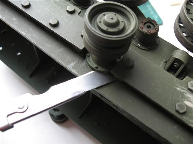

Het verwijderen van de toprollers gaat vrij lastig.
De as is in de romp geperst waarnaar de wielen in elkaar zijn gelijmd.
Maar met een mes is het wiel met het lagerblok en al vrij eenvoudig te verwijderen.
en zo komt het eruit te zien.

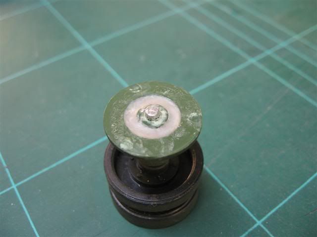

Het binnenste van de lagerblok opgevuld met Apoxie zodat er geen speling meer op de as is.
Verder moest het achterste wiel iets afgedraaid worden zodat er nog genoeg speling is tussen de panzerplaten.

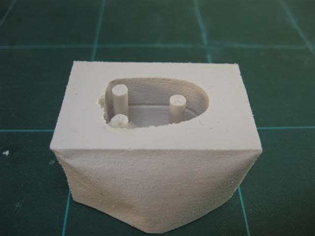

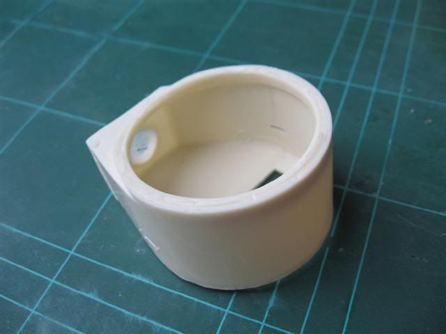

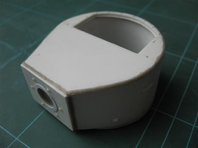

Dat torentje heb ik ondertussen ook al......
.....en dus ook een mal.......
.....zodat de andere toren ook klaar is.
Het was eigenlijk een een proef project aangezien de KV toren van Robert na gegoten moest worden.

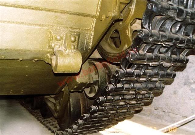

Dit is een van de betere foto's die ik heb gevonden.

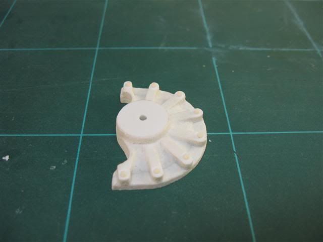

en het.... eh, zoiets waar wel een naam voor zal zijn.
De gaten worden nog verder uitgeboord zodat er een messing pijp in past.
Weer iets waar ik geen naam voor heb...
nog een mal,
en 16 keer gekopieerd.

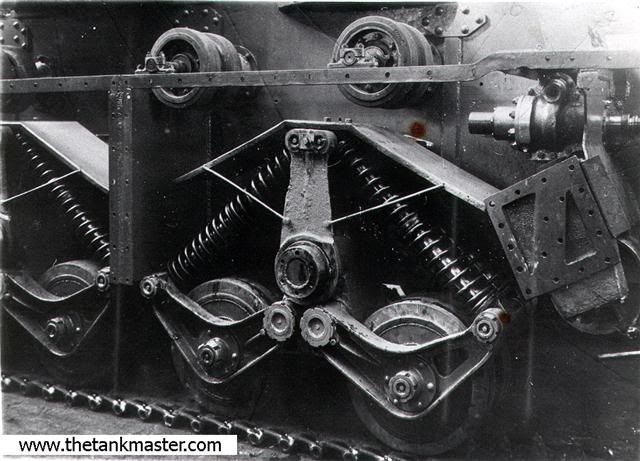

Het probleem is niet het maken maar voldoende gegevens bemachtigen om te bepalen hoe het (ongeveer) uit moet zien.
Een summiere schaal tekening
En een foto van het origineel als voorbeeld.

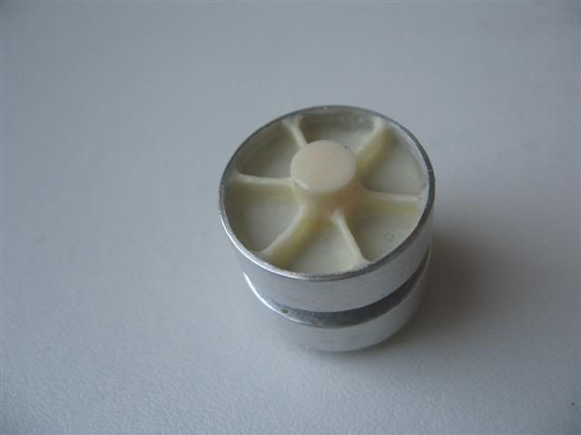

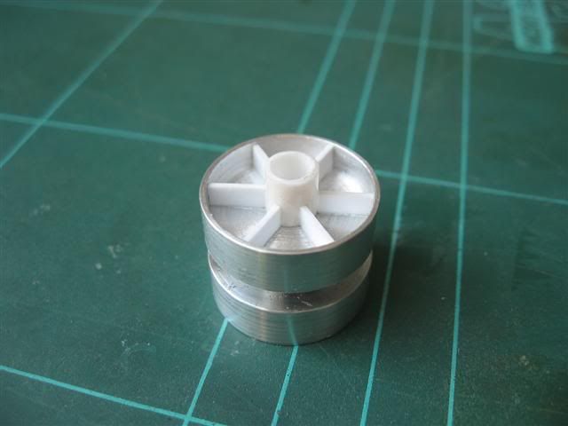

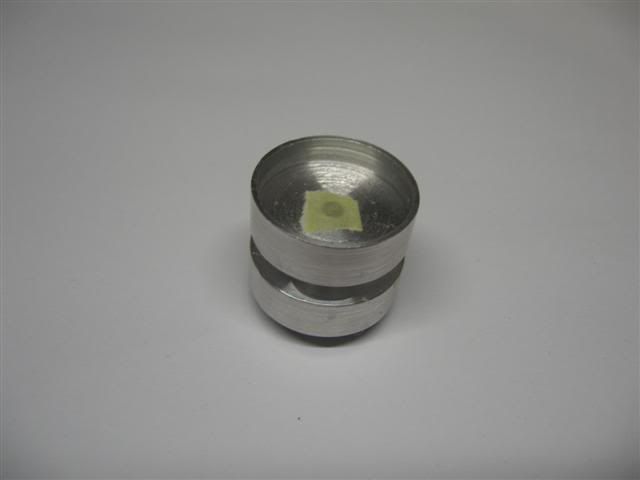

Als eerste de wielen gedraaid uit alu.
en voor wat detail, stukjes afval plastic..
En wat Apoxie om een beetje gietstructuur te krijgen.
Aangezien ik een hekel heb om hetzelfde te herhalen gelijk maar een mal gemaakt.
eerst wat afplakken....
.....vol gieten met rubber.....
...Tadaa een mal!
Eerst een gaatje afplakken,
Daarna de mal en wiel volgieten met resin.
vervolgens op elkaar drukken,
even wachten en de mal verwijderen.
nu nog nog twee keer herhalen :D
Met voor de rest wat styreen waarna ik weer verder kan met het volgende onderdeel.
