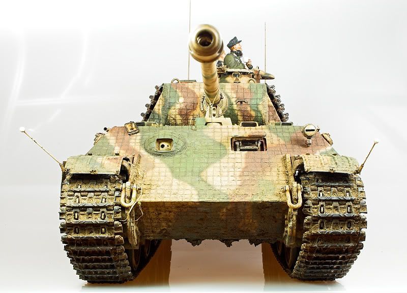

Weiter geht es mit dem Zimmerit.
Hier eine Ausführung aus der Umgebung Monte Colombo 1944 (Nähe Rimini).
Interessant fand ich diese Form des quadratischen Zimmerit und nutzte es daher als Vorlage.
Wenn man eine Ausf. „A“ baut, ist es nahezu unabdinglich Zimmerit aufzutragen.
Ich muss sagen, dass ich mich in diesem Fall auch etwas davor scheute, wenngleich ich ein Fan dieser Oberflächengestaltung bin, kann dieser Prozess doch immer wieder gewaltig in die Hose gehen.
Ich nutzte zu diesem Zweck einen Einkomponenten Spachtel von Presto.
Diese Masse trug ich mit einem Modellspachtel auf, drückte die Struktur mit entsprechenden Spateln ein und ließ diesen Auftrag leicht antrocknen.
Um die Struktur zu erhalten bürstete ich die Masse vorsichtig mit einer Drahtbürste ab.
Nach diesem Abbürsten musste der eine oder andere Bereich noch einmal nach bearbeitet werden, da zuviel Masse oder die quadratische Struktur verschwand.
So verfuhr ich mit allen Flächen die am Modell damit versehen werden mussten.

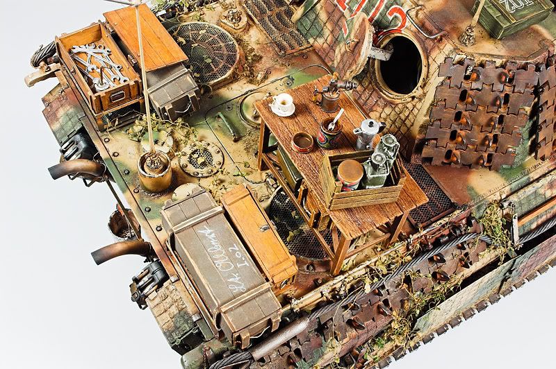

So entschied ich mich auch diese Teile mit der Oberfläche zu versehen.
Gerade auf den Aluminiumflächen hält die Spachtelmasse jedoch nur bedingt.
Daher ist es ratsam die Flächen vorher anzurauhen und dann mit z.B. Aceton abzuwischen. Tut man das nicht, reibt man die ganze Soße beim Bürstprozess wieder ab.

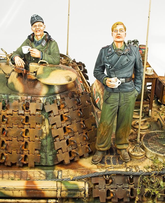

Zwischendurch entstand noch die Sternantenne von WeCoHe:
Und die Besatzung:

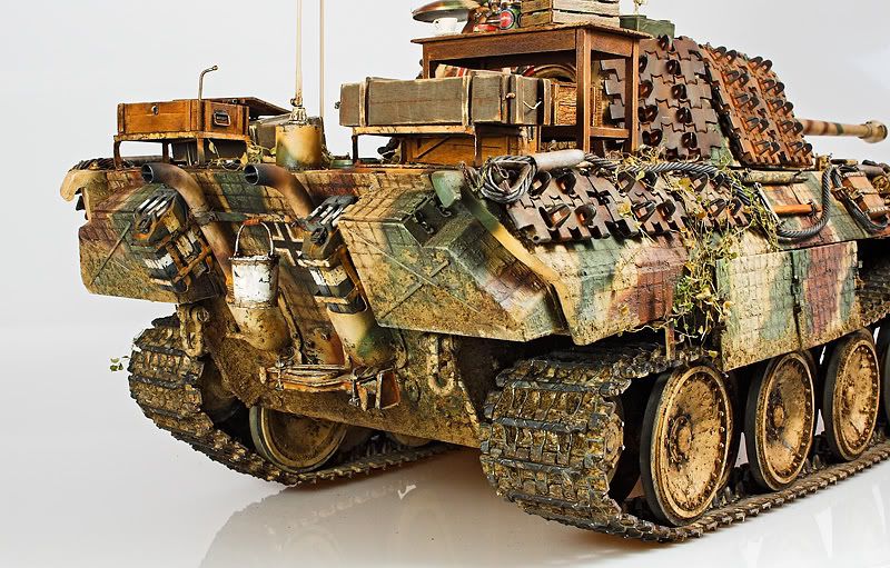

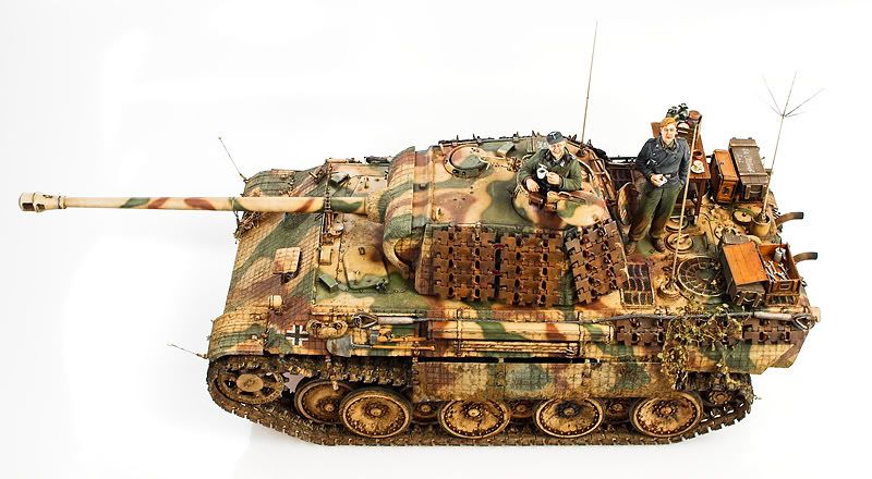

Hier dann noch einmal das Modell und ein paar Nahaufnahmen, nach der Montage aller Baugruppen, ich lasse die Bilder für sich sprechen:
Jetzt wurde die ganze Fuhre wieder auseinander genommen um sie zu lackieren.
Ein bißchen was zur Lackierung und dann sind wir auch schon fertig.
Viel brauche ich hier in diesem Forum dazu, denke ich nicht sagen.
Für diesen Abschnitt habe ich das gesamte Modell noch einmal zerlegt.
Das Fahrwerk wurde u.a. komplett ausgebaut.
Am Beispiel des Turmes erkennt man, dass die Oberflächen zuerst mit einer Grundierung behandelt wurden.
Hierfür verwendete ich Tamiya Fine Surface-Primer. Diese Schicht sollte in kurzen Abständen mehrfach leicht vernebelnd aufgetragen werden.
Ist dies gut durchgetrocknet, nach ca. 2 Tagen, kann es mit der Grundfarbe weitergehen. Ich verwende hierfür ebenfalls Tamiya Acryl-Farben, wobei diese Grundfarbe eine Mischung aus den Farbtönen Desert Yellow, Dark Yellow, Buff und Weiß ist.
Das Mischungsverhältnis kann ich so nicht wiedergeben, denn ich mische es in der Regel so lange, bis mir der Farbton für den jeweiligen Zweck & Einsatzraum des speziellen Fahrzeugs gefällt. Auch die Grundfarbe verneble ich mehrfach über dem Modell und jauche nicht direkt nur eine Deckschicht darüber.
Für das Tarnmuster fertigte ich mir zuvor Skizzen an, die teilweise auf den Fotos im Hintergrund zu erkennen sind. Großflächige Tarnmuster waren am Schauplatz Italien gang und gäbe, das versetzte mich in die glückliche Lage meiner Kreativität freien Lauf zu lassen.
Das Muster trug ich dann „frei Hand“ mit einer Airbrush und 0,15er Düse bei ca. 2 bar Kompressordruck auf.
Wie bei allen meinen zuvor gebauten Modellen verwendete ich Dark Green und Red Brown von Tamiya.
Das Ergebnis enttäuschte mich nur diesmal enorm. Irgendwie wollten mir diese Farbtöne ganz und gar nicht gefallen. Das Dark Green übernebelte ich mit Olive Green, das Red Brown hellte ich nochmals auf. Das Ergebnis passte irgendwie nicht.
Ich griff auf die Farben von Gunze zurück und nach einiger Zeit hatte ich das Resultat, was mir die ganze Zeit vorschwebte. Ich kann die Gunze Farben auch aufgrund ihrer Pigmente und der Farbintensität seitdem nur weiterempfehlen.
Für die Turmnummer und die Balkenkreuze schnitt ich mir Schablonen mit der Revell Schablonenfolie.
In Weiß mit der Airbrush gespritzt und mit roter Ölfarbe entsprechend ausgemalt. Für die Balkenkreuze natürlich mit schwarzer Ölfarbe.
Nach dem Trocknen, mind. 1 Woche, trug ich den ersten und einzigen Filter auf. Der bestand aus hochverdünntem Van Dyke Brown.
Der Filter gab der Farbe noch einmal eine Tiefenwirkung und beeinflusste das Gesamtfarbbild des Modells.
So sieht die ganze Geschichte dann fertig aus:
