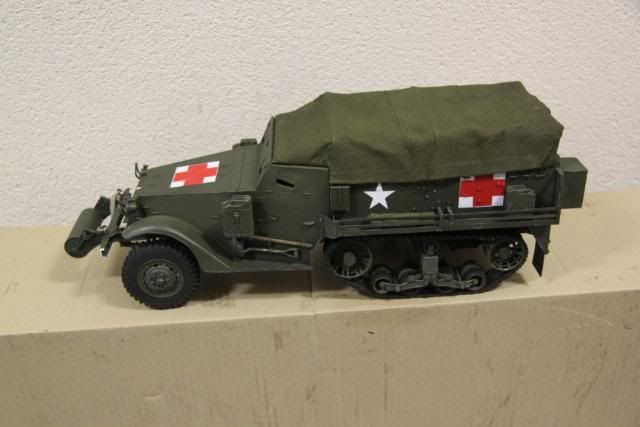

Ondertussen heb ik niet stil gezeten. sporten met dit weer valt niet mee dus tijd zat om te knutsellen.

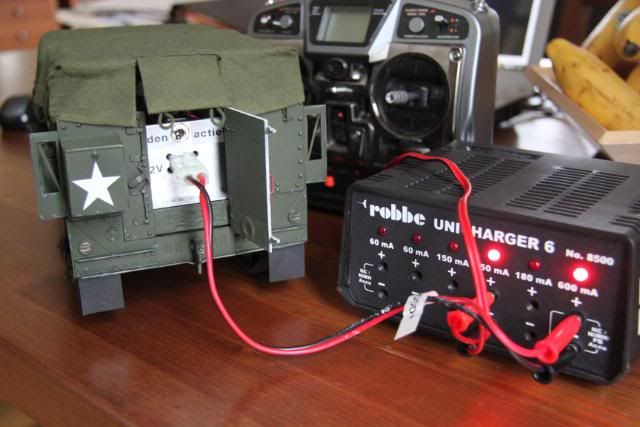

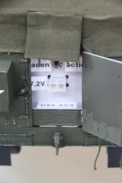

de cabine en laadbak zijn weer op het chassis geschroefd. Alle electronica is aangesloten, ingebouwd en getest.
met de jerrycan bedien ik de on/off schakelaar.
Echte rubbere spatlappies !
de huif is gespoten met tamiya verf de stof blijft flexibel genoeg. De plekken waar de decals zaten heb ik opnieuw gespoten
na een laagje lag zie je er niets meer van.
het laad-panneel.
er is nog zat te doen, verstoffing, vervuiling de huif fatsoeneren enz. enz.
wel grappig als ik rij brand er een rode lamp op de snelheidsregelaar, die weerkaatst op de vloer... net als of de halftrack in de fik staat :lol:
groeten Leonard

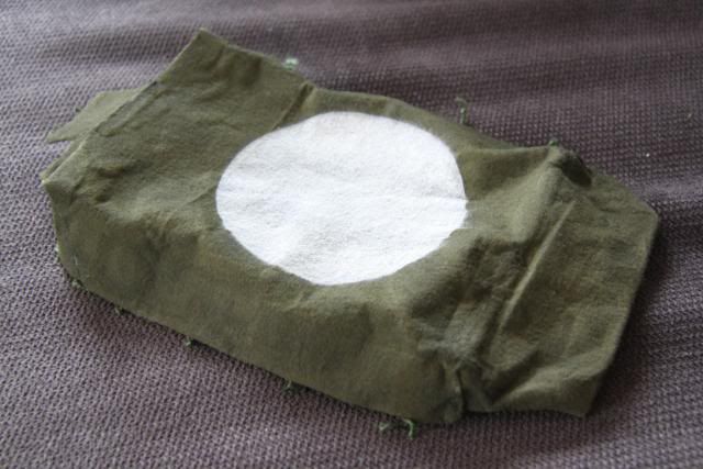

Het voorste frame voor de huif brak voor de derde keer, dus heb ik hem maar verstevigd.
Huif 2.0. De eerste huif had wat schoonheids foutjes. Dus heb ik er nog een gemaakt.
De oude huif gebruik ik om te testen of ik er een rood kruis op kan spuiten. Niets slecht voor de eerste poging!
en nu moet hij even aan de lader want hij heeft al heel wat rondjes door de huiskamer gedraaid.
BerichtGeplaatst: 31 dec 2010, 15:12
Slim uitgekiend systeem om de batterijen terug op te laden. 8)
