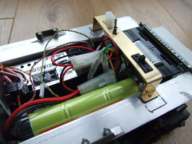

ik ga de rode en zwarte kabels van de dmd en mf inkorten en er een aantal overbodige stekkers tussen uit halen
de kabel van de aan/uit schakelaar kan ook korter. de kabels van de motoren stop ik onder de gear boxen.

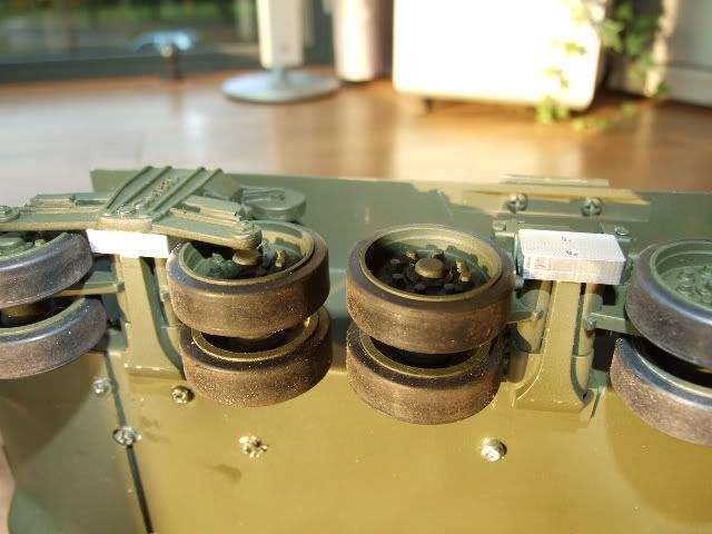

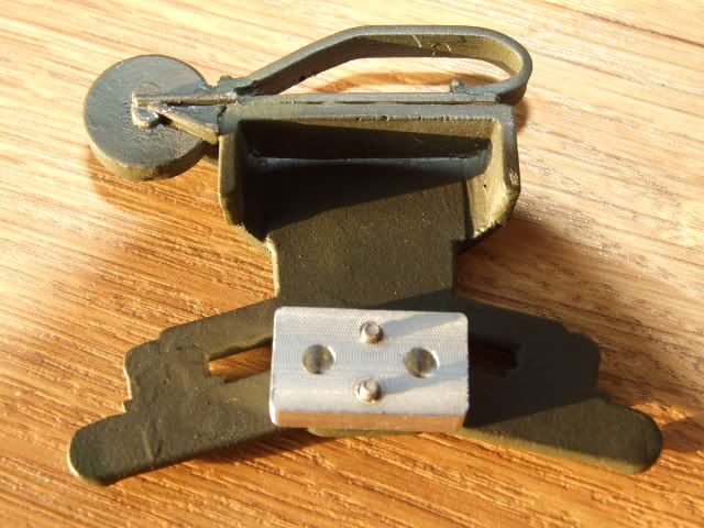

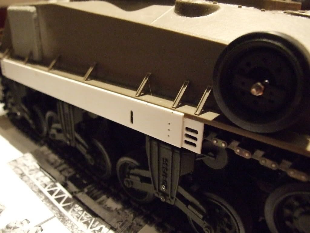

Tijdens de proefrit in Arnhem kwamen de HVss boegies (of zo) in botsing met de VVSS-covers, werk aan de winkel dus!

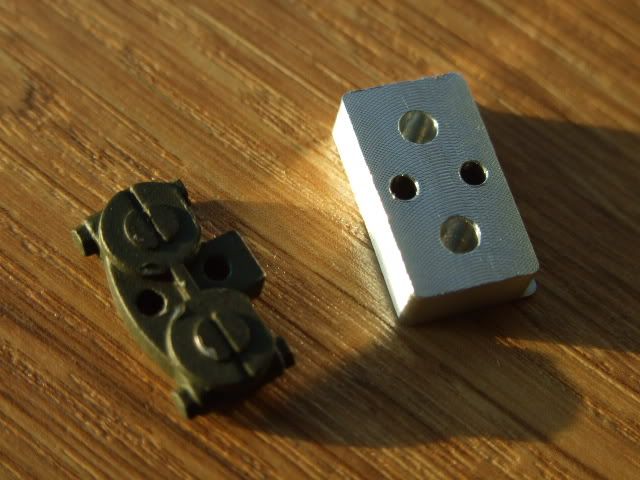

De VVSS covers hebben te wijnig steun op de "MS6" deeltjes van Tamiya waardoor de covers scheef stonden en niet echt goed vast gezet konden worden, dus maar even iets anders geknutseld.
links "MS6" rechts eigen ontwerp met veel meer contact vlak.
in de VVSS-cover
op de tank.als ze gespoten zijn zie je er niets meer van.

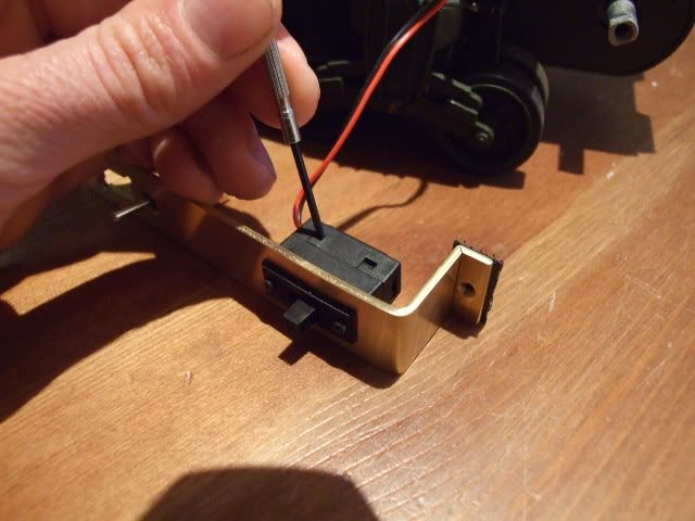

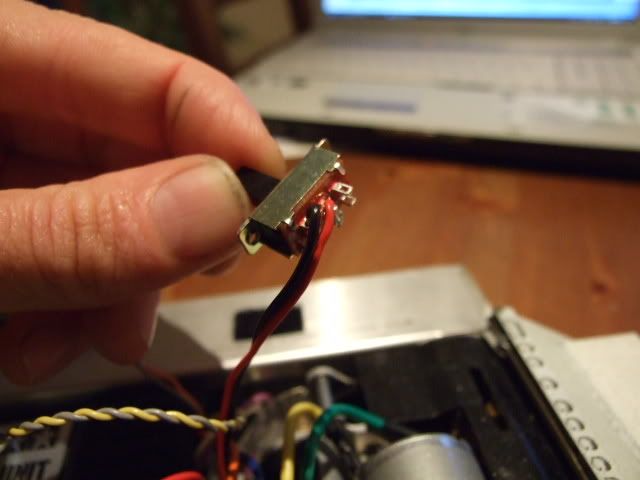

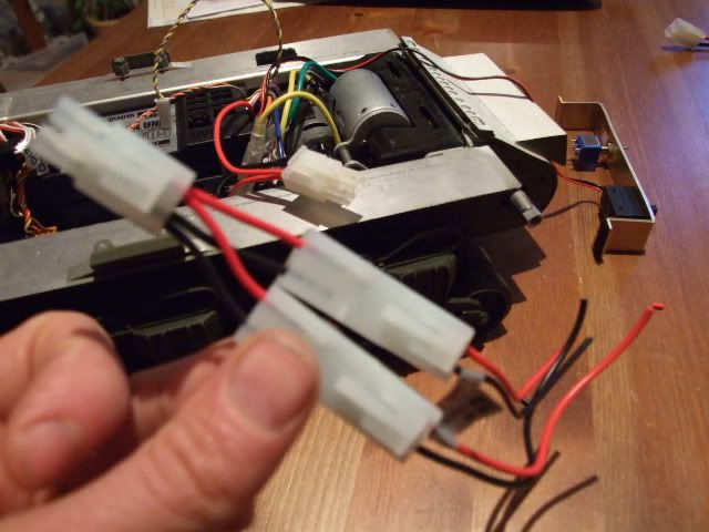

hoppa! zet eens een schaar in de bedrading..........(allemaal overbodige stekkers en draaden)
snoer van de ON-OFF schakelaar was ook veel te lang, met een schroevendraaier wil je hem zo open.
en dan even "los-solderen", en inkorten.
de draden aan de schakelar solderen viel nog niet mee, eerst even testen.
alles ingebouwd, de "blote" stukken kabel onder de schakelaar heb ik ingepakt met m,n lijm pistool tegen kortsluiting.
nogmaals alles getest en goed bevonden, de beugel zit vast met 2 M2.5 boutjes. Had eerst klitterband gebruikt maar helaas.....

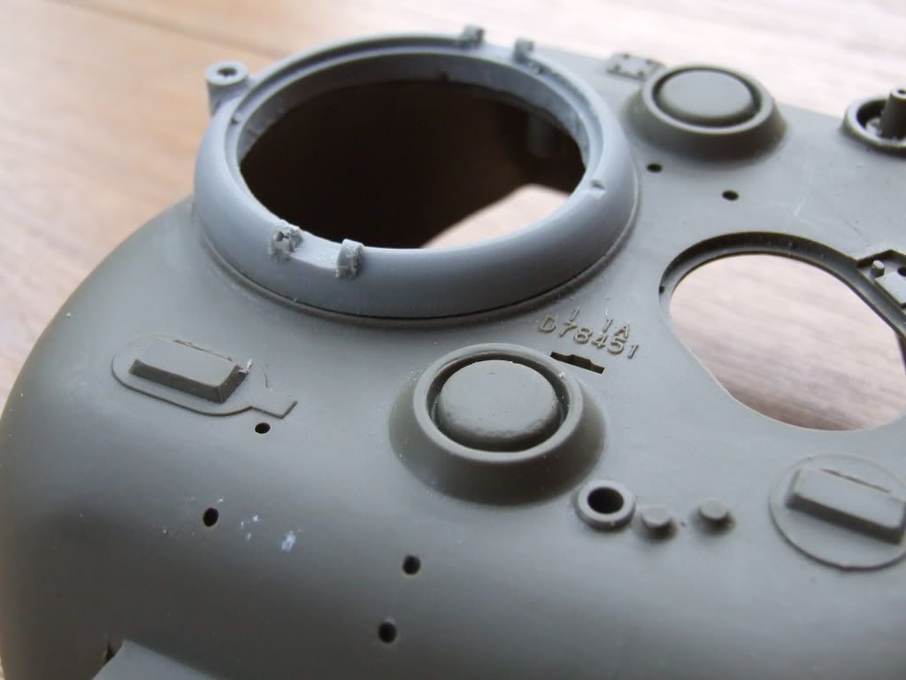

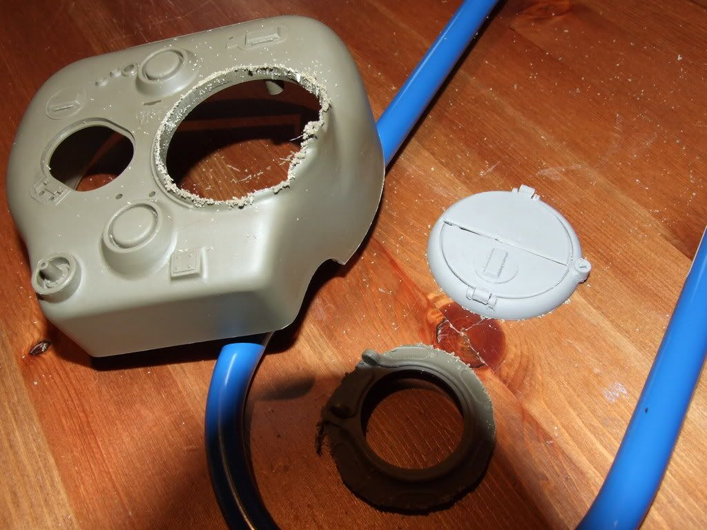

Het was m,n bedoeling om de koepel als laatste onderdeel te gaan (ver)bouwen. Maar gezien ik even niet verder kan met de mijnen-rol instalatie, heb ik toch maar een zaag in m,n koepel gezet. Een tijdje terug had ik al geinformeerd of er losse koepels te koop waren voor het geval dit geen succes zou worden!
de boel grof uitgezaagd met figuurzaag "0" rand & luik zijn van IMPERIAL, ik ga er nog scharnier-pennen in boren.
O.K. kenners een vraag? deze rand kon toch gedraaid worden zodat de commandant achter het luikje kon schuilen? ik heb foto,s gezien waarop dat zo was en soms zie je de .50 ook voorop staan dus moet het haast wel.Vind het wel mooi om hem zo vast te zetten.
op een plek iets wat uit de bocht gevlogen met m,n zaagje maar daar hebben we puttie voor.

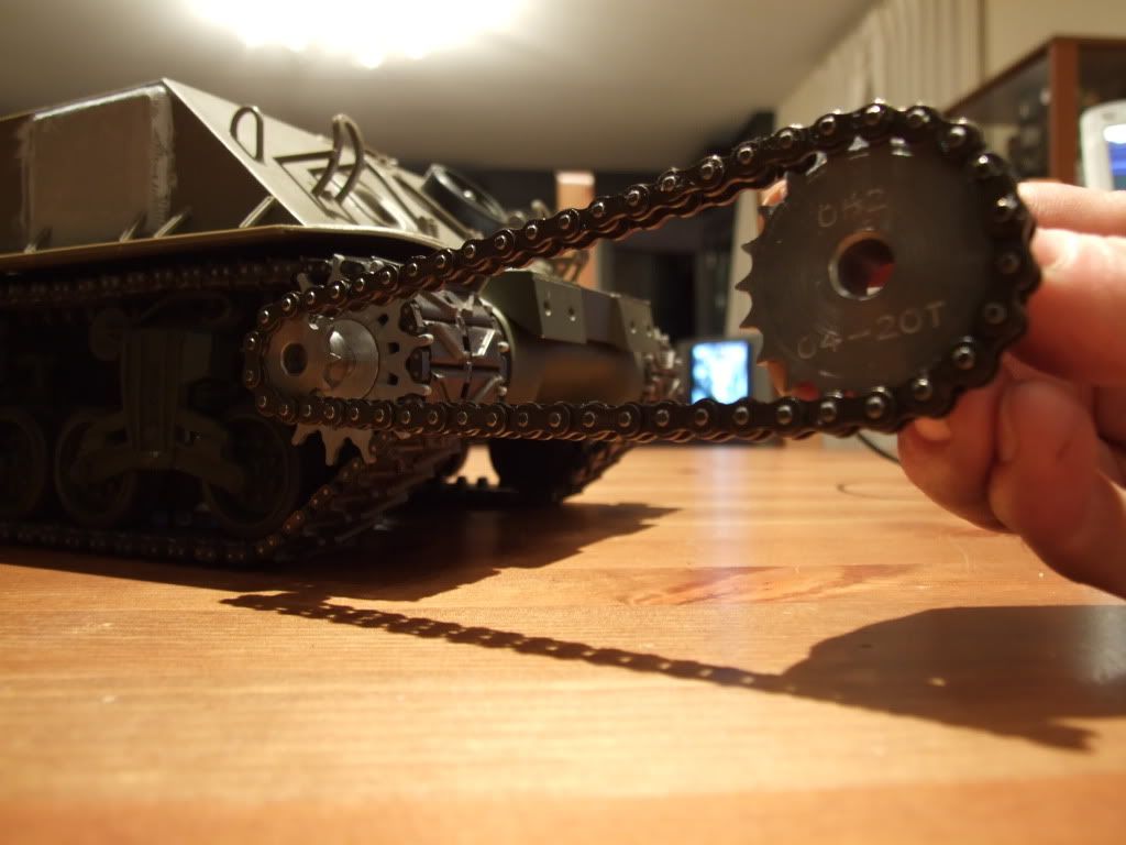

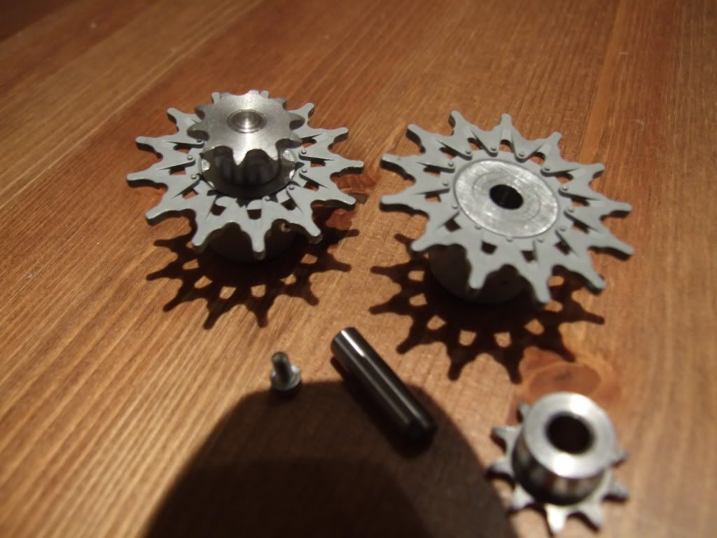

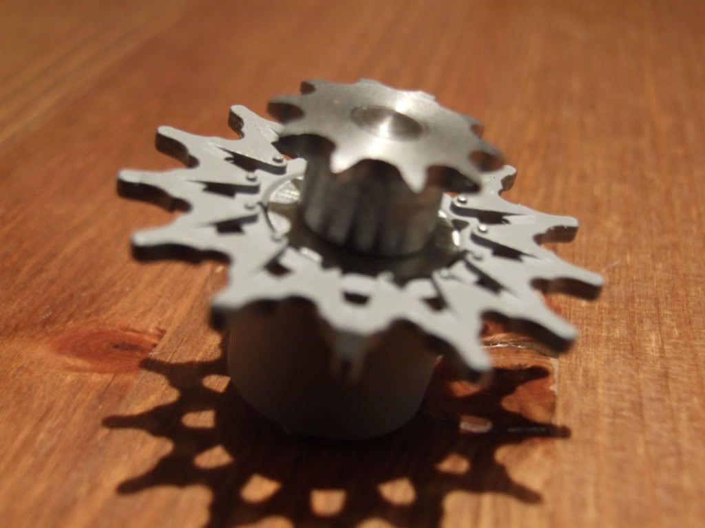

de aandrijfwielen van de mijnen roller.
aluminium proppen gefeesd op het werk, ketting-wielen gekocht bij CONRAD de boel word straks aan elkaar gelijmd.
Het aandrijfwiel moet er wel uit kunnen om de sprocket wielen los te kunnen halen,
daarom zitten ze vast met een M3 boutje dat haast niet meer te zien is.
Zo word het maar dan met een kortere ketting, ketting is van een r/c motorfiets.

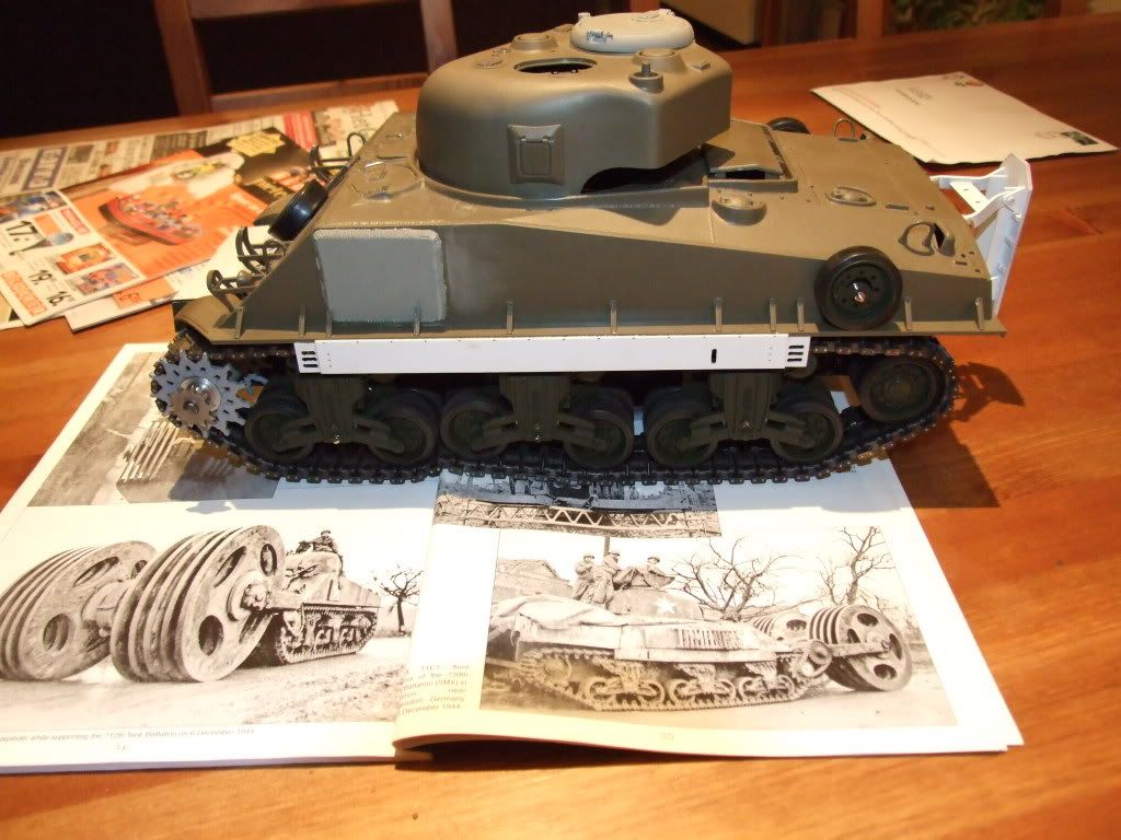

in eens had ik weer inspiratie, en dan moet je niet gaan zitten wachten maar direct gaan knutsellen!
de "Crazy Crusher" had nog twee delen van de spatborden er op zitten.
ik ben errug tevreden met het resultaat : Thumbup :
Het ziet er naar uit dat ik binnenkort echt de vorken voor de rollen kan gaan frezen, en dan kan ik een heel eind verder bouwen.

ik heb de VVSS boegies (ofzo) hier vandaan;
http://www.johns-armor-corner.nl/index. ... tml&page=2
het is wel een aanrader om de "MS6" deeltjes van Tamiya te vervangen. anders staat de boel schots-en-scheef en krijg je het geheel niet echt lekker vast.

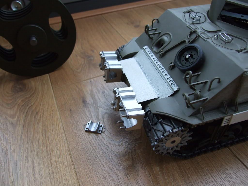

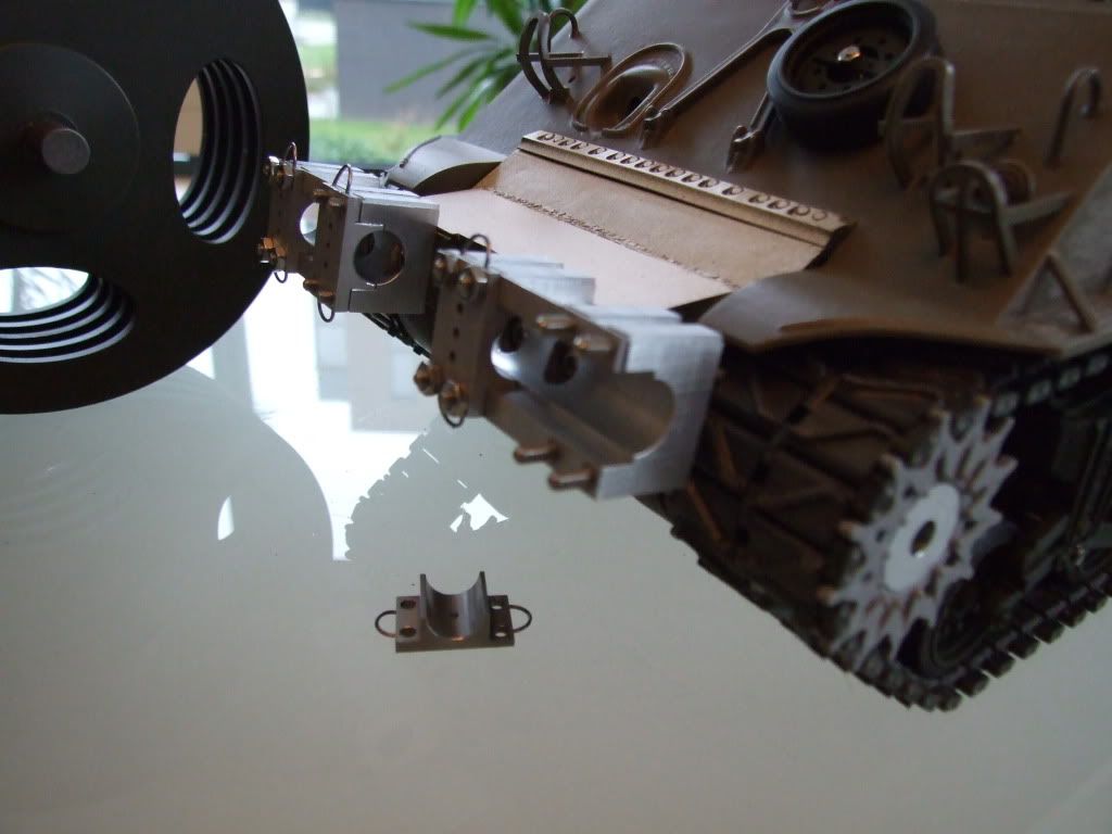

Gisteren de lager blokken afgemaakt en gemonteerd.
op de achtergrond een van de rollen in kleur gespoten.
Ze zitten vast met 2 M3 boutjes. Het ding wat er voor licht is een sluitstuk, in het gaatje in het midden kon een bout gedraaid worden om het sluitstuk los te duwen van de as.
