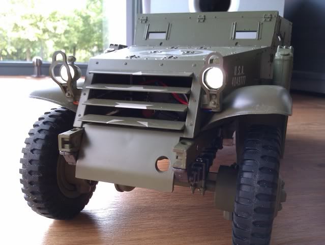

@ Ronald, De lampjes zijn getest en werken (er moet allen een extra weerstandje tussen) ze passen ook in de koplampen.

Ronald had nog wat LEDjes over van z,n 1/14 truck die pasten na wat gepriegel in de koplampen.
Bedankt Ronald : Thumbup : Mischien nog een radiator maken? dan zie je de draden en motor niet meer.
Iemand een idee hoe ?

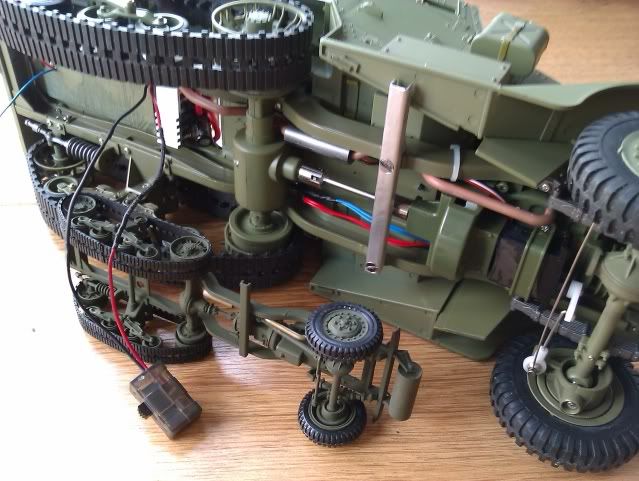

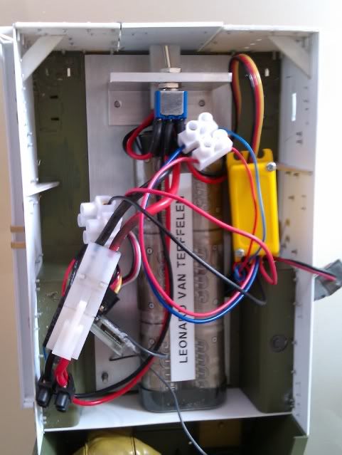

Inmiddels zit de dwarsbalk op z,n plaats. Ook heb ik de kabel van de on/off schakelaar verlent zodat hij onder de cabine geplaatst kan worden.

Hoi Leonard,
Een stukje fijn vliegengaas achter de lamellen plakken misschien ? En een stuk zwarte tape om de bedrading ?

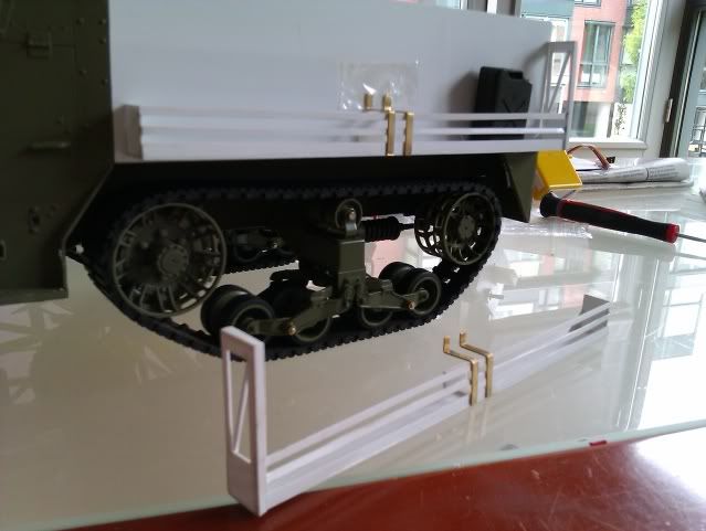

De ambulance-halftrack op de foto (pagina 1 van dit toppic) heeft afwijkende bagage rekken.
Ze zijn breder dan normaal want er past een jerrycan in.

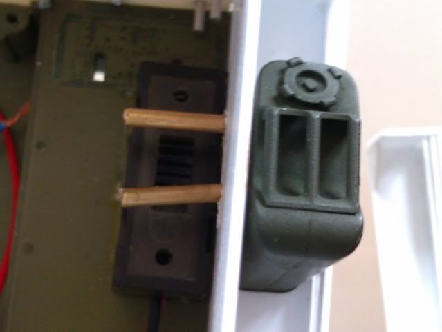

Die Jerrycan bracht me op een idee, de twee pennen zitten vast in de jerrycan, in de zijwand zit een gleuf, door de jerrycan heen en weer te bewegen kan ik de on/off schakelaar bedienen.

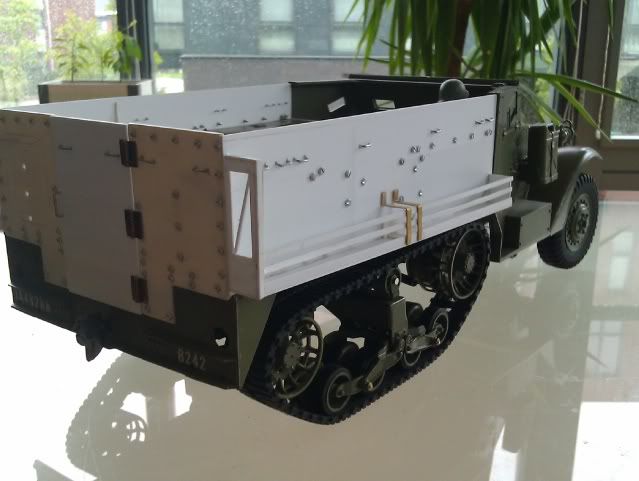

De bagage rekken zijn op hun plek gelijmd. Ik heb klinknageltjes gebruikt om de achterknt van meer detail te voorzien, eigenlijk vind ik ze te groot maar ze zitten zo vast dat ik het zo laat. Voor de zijkanten heb ik M2 schroefjes gebruikt.
Inmiddels is het middelste scharnier voor de drede keer losgekomen, ik denk dat er teveel spanning op staat... misschien toch maat twee scharnieren?!

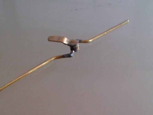

ook nog een piepklein onderdeeltje voor de unditchingrol gemaakt.
Deze week 3 dagen ziek thuis geweest en had niet veel zin om te bouwen, toen weer alle electronica ingebouwd en een testrit gemaakt.
Ruimte genoeg, ik moet bij het rijden wel rekening houden dat de halftrack vrij zwaar is en geen echte vering heeft.

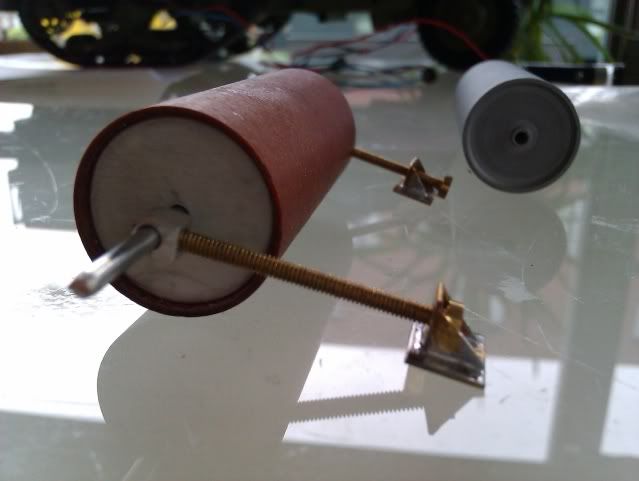

De unditching rol begint al op te schieten.
Eerst had ik er een gedraaid uit aluminium maar die was me te zwaar. Deze is gemaakt uit hardweefsel-pijp en styreen-plaat.

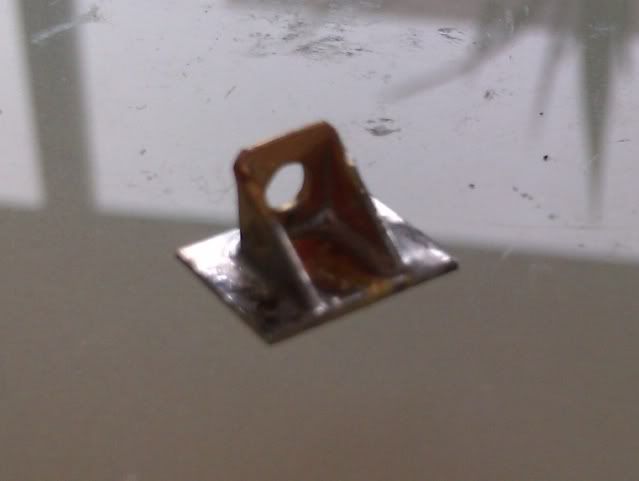

Het blokje waar de as door heen loopt en de boutjes in vast zitten is op de CNC machine gemaakt.
Nu nog twee veertjes die om de M2 boutjes komen, zal ze waarschijnlijk zelf moeten maken ik kan niets vinden met zo,n kleine diameter.

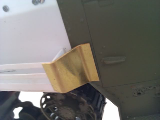

Twee bescherkappen gemaakt uit messing plaat. Ze zitten allen vast aan de achterbak zodat de boel demontabel blijft.

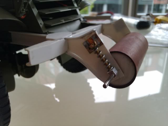

De unditching-rol heeft zijn plaats gevonden, de veertjes zijn nep, heb ze gemaakt uit gewoon ijzerdraad.
