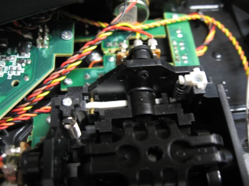

Je kan gewoon dezelfde zender blijven gebruiken.
Dat de stick niet automatisch in de middenstand komt is niet perse nodig.
Maar mocht je het alsnog willen kan je het alsnog krijgen.
Als je de zender open maakt kan je zien dat om de stick in de midden stand te krijgen je een armpje met een veer nodig hebt
(vergelijk het maar bij een van de andere sticks).
Je kan die van de meeste zenders los kopen, maar het is leuker die zelf na te maken (en goedkoper)!
Als veer kan je (met wat aanpassingen) er een uit een balpen gebruiken.
En het armpje kan je van styreen maken.
Ik heb het onderandere in de Spectrum DX5e gemaakt en het werkt prima!

Dan zal ik straks de zender eens open maken. Maar nu het volgende: mijn zender is zover ik kan zien niet geschikt om er meerdere profielen op te zetten. Is het zo dat de tamiya electronica je zender ziet en dan deze instellingen opslaat of is het juist andersom dat je je zender veranders wat betreft de instellingen?

Hoi Dave,
Bij het initieëren van de Tamiya electronica past deze zich aan aan jouw zender. Daarbij is het wel belangrijk dat de sticks en de trims in hun neutrale positie staan. Meer informatie vind je in de Tamiya bouwbeschrijving.

Zo weer een stukje verder. De zender is inmiddels ook aangepast. Niet met een armpje maar 2 veertjes die hem terug brengen in de middenstand.
