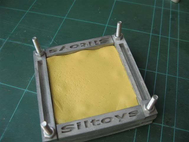

Hier een korte beschrijving hoe je tin giet.
Met behulp van een zgn microframe is het maken van de mal vrij eenvoudig.
Als eerste het bakje in elkaar geschroefd,
daarna een 8mm plak silicone.

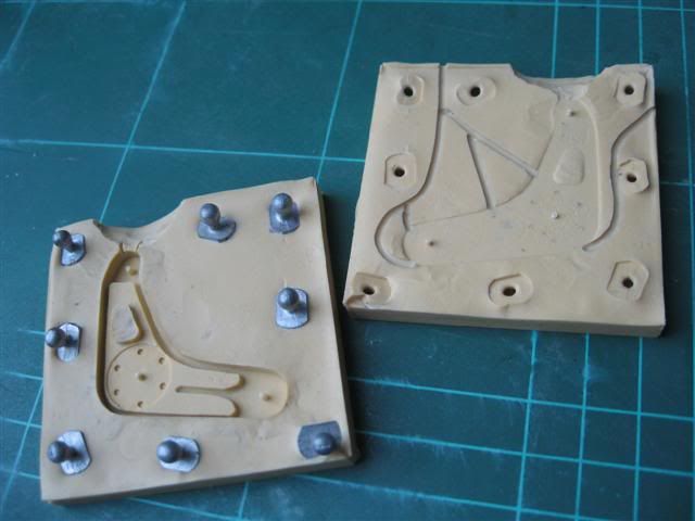

Het te gieten onderdeel,
volgepropt met silicone.
Die in de plak gedrukt, met een aantal zgn klikkers waar de mal later mee gesloten kan worden.
Talkpoeder om er voor te zorgen dat de tweede laag silicone er niet op blijft plakken.
Vervolgens overtollige talk verwijderd,
zodat de tweede laag er in gedrukt kan worden.

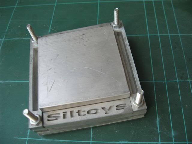

Een dikke plaat Aluminium,
met een plaat staal die vast geschroefd wordt.
Vervolgens 2 uur bakken in een voorverwarmde oven op 90 graden.
Twee en een half uurtje later (de mal moest ook nog even afkoelen).
Als laatste toevoer en ontluchting kanalen in de mal gesneden en de mal is klaar voor gebruik.
Tin smelten en gieten maar...
En ziehier het resultaat.

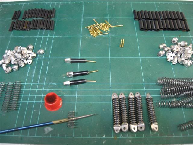

Het volgend onderdeel;

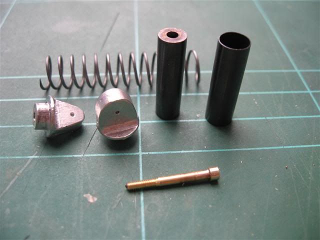

De schokbrekers,
De veren had ik al gewikkeld nu de rest nog.
Als eerste de uiteinden.
Van aluminium een paar flensjes gedraaid en wat plastic er op geplakt en afgewerkt met Apoxie.
Vervolgens een mal van gemaakt zodat ze in tin konden worden nagegoten.
Om de schokbrekers te simuleren buisjes gemaakt, en een schijfje in een kant gesoldeerd.
Alle pijpjes bij elkaar.
Aangezien de buisjes straks niet een kleur van messing moeten hebben heb ik ze eerst maar zwart gekleurd.
Alle onderdelen voor een schokbreker bij elkaar.
Nu alleen nog moertjes draaien.

Veel werk ja,
-Asjes van 2mm op lengte knippen,
-een kant er van afvlakken,
-en schroefdraad er op tappen.
-een busje afsteken,
-en op het asje schuiven.
-vervolgens vast solderen.
-en overtollige as afknippen.
-als laatste schoonmaken.
Al met al ben ik de hele middag al bezig en nog niet klaar. : Andry :
De buisjes heb ik ontvet en in een blauwe vloeistof (die ik een keer heb gekregen) gedompeld.
10 minuten wachten en grondig afspoelen.
Ik weet alleen niet wat voor een blauwe vloeistof het precies is.
Maar het wordt dus gebruikt om messing zwart te maken (het is eigenlijk extreem donker blauw)
De veren heb ik 10mm ingekort.
Het eerste deel van de veerweg gaat nu vrij soepel.
Nu maar hopen dat het straks genoeg is.
