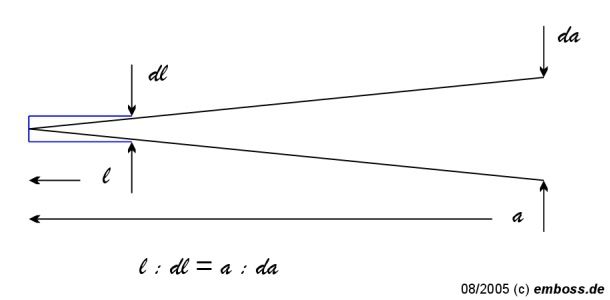

De spreiding van de LED ziet er schematisch zo uit
Het bereik is, afhankelijk van de lichtomstandigheden (zon) 25 - 30 meter.

Ik denk dan aan een eis als op afstand 10 meter mag de spreiding niet breder zijn dan 10 cm of zoiets.
Mark, ik denk dat 10 cm op 10 meter voor een LED niet haalbaar is. Misschien met een laser : WohoW :
De IR straal loopt als een vervormde kegel uit. Bij 10 meter zit je dan theoretisch al gauw op meters. Theoretisch, omdat er dan geen rekening wordt gehouden met obstakels, hoogte van de LED t.o.v. de grond, absorbtie, verstrooien door stof en andere lichtbronnen etc.

Zelf loop ik met het idee om in mijn pak 35/36 een led in te bouwen. In dat geval wordt de loop als geheel de "buis l" en de diameter dl zou dan op ongeveer 1,5 milimeter komen. Volgens mij heb ik dan een IR laser :lol:
Maar ik heb dus nog steeds geen echt antwoord gekregen op de vraag: op welke afstand mag de bundel hoe breed zijn?
Want alleen de lengte van het buisje varieren is niet de enige mogelijkheid om de spreiding te reduceren. Kleinere led gebruiken of de led deels afdekken werkt ook. Je bent dan bezig met dl uit de schets te spelen.
l en dl kan ik varieren. Wat ik nodig heb zijn de waardes a en da.

Beste mensen,
Een lichtbundel (infrarood bv) zal direct gaan verstrooien/versprijden zogauw deze het pijpje verlaat hierbij heeft de lengte van het pijpje enige invloed op.
De lichtstraal kan alleen met een lensje optimaal gebundeld worden.
Nu zit er in de led al enigzins een bolvormig lensje en dit met een pijpje daar zal iedereen het mee moeten doen.
Alleen een led aan de voorkant geeft teveel sprijding of je moet de zijkant van de led afplakken (rondom).
