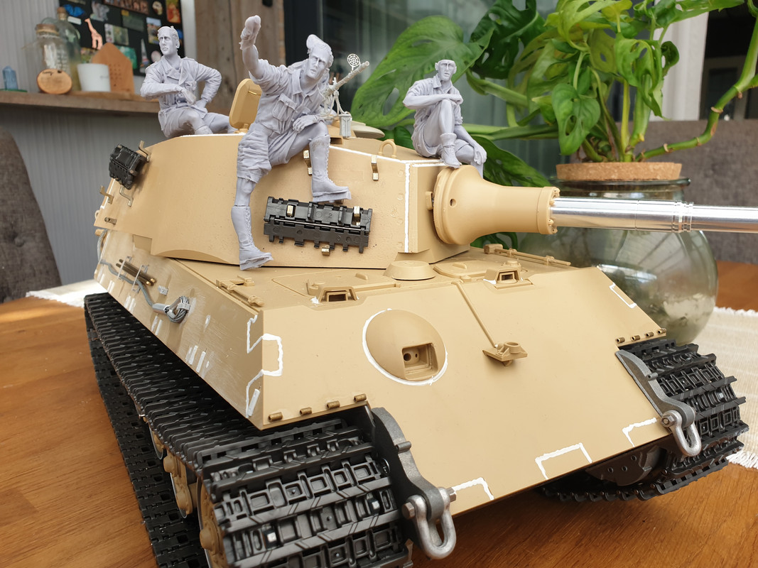

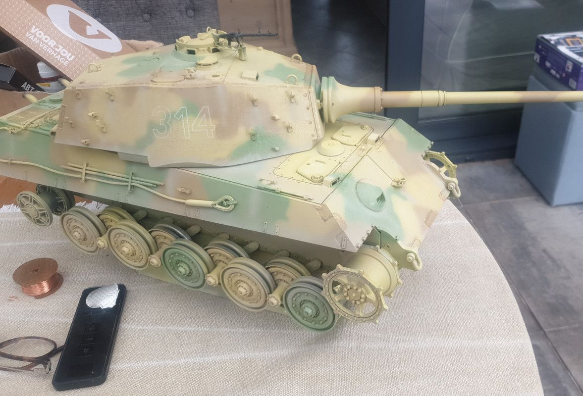

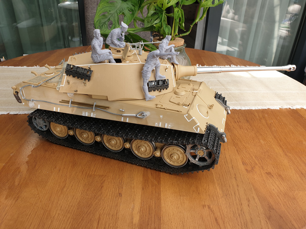

het schilderen van de tiger was lastiger dan gebruikelijk voor me
de camo was niet het probleem
de kleur balans was de uitdaging

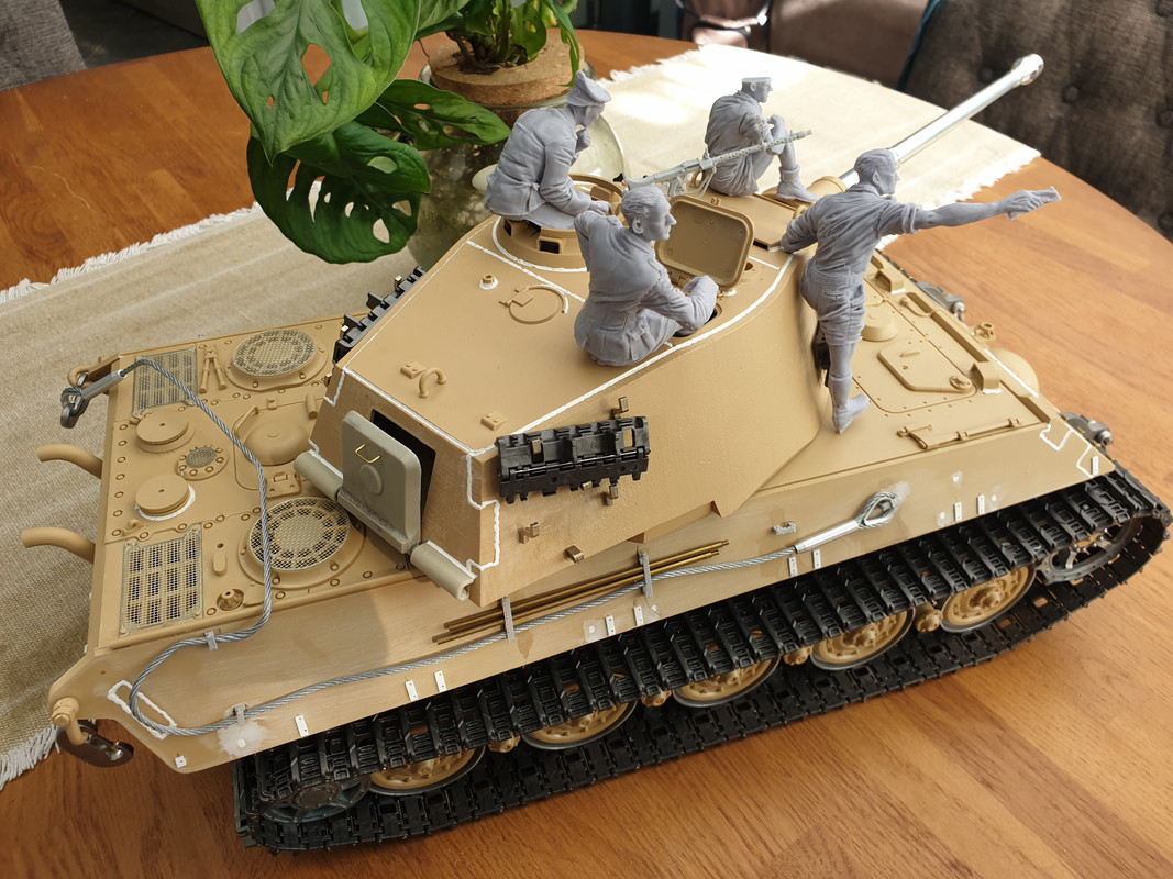

dit was de 1e opzet
het leek wel een heng long tank
totaal niet wat ik wilde
ik heb het geprobeerd terug te "tonen" maar dat was het ook niet.
ander kleur erop zetten.
toen was het een muis met camo
ik heb hier niet eens een foto van gemaakt zo erg.
dus terug weer naar af.

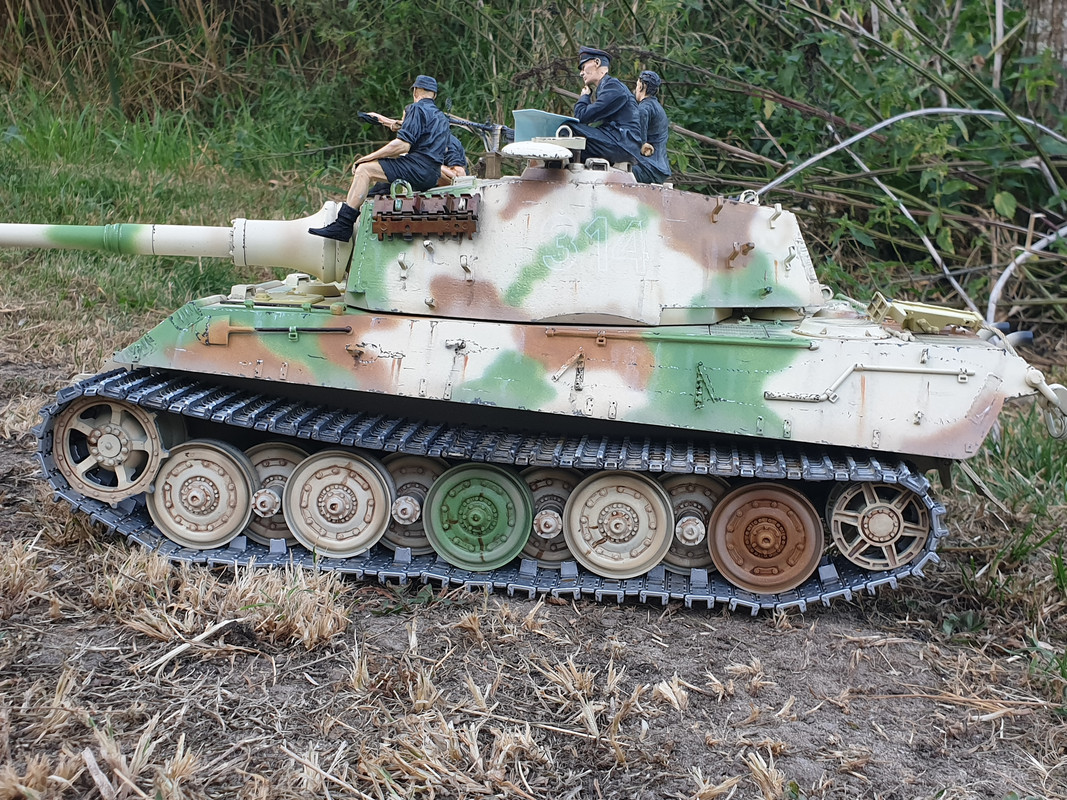

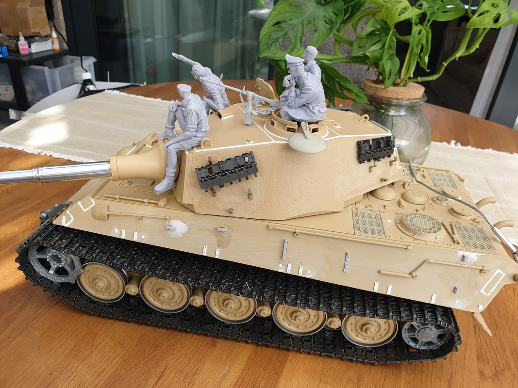

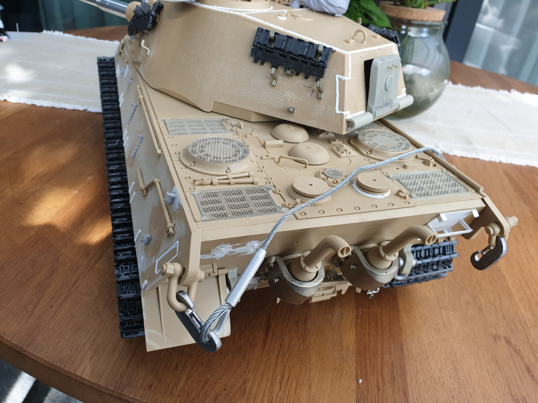

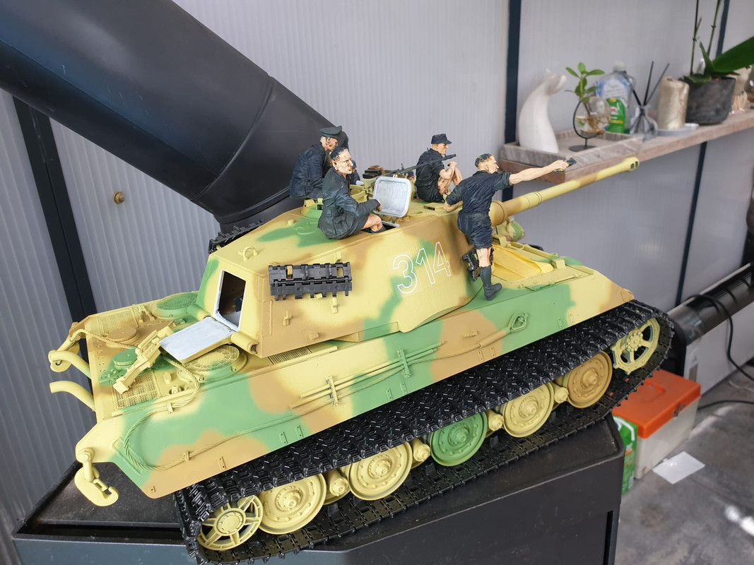

na wat spar werk met renee muilwijk hier kwamen we eigenlijk uit op offwhite.
ik vond dat wel erg wit dus ben naar Ivory gegaan van Vallejo

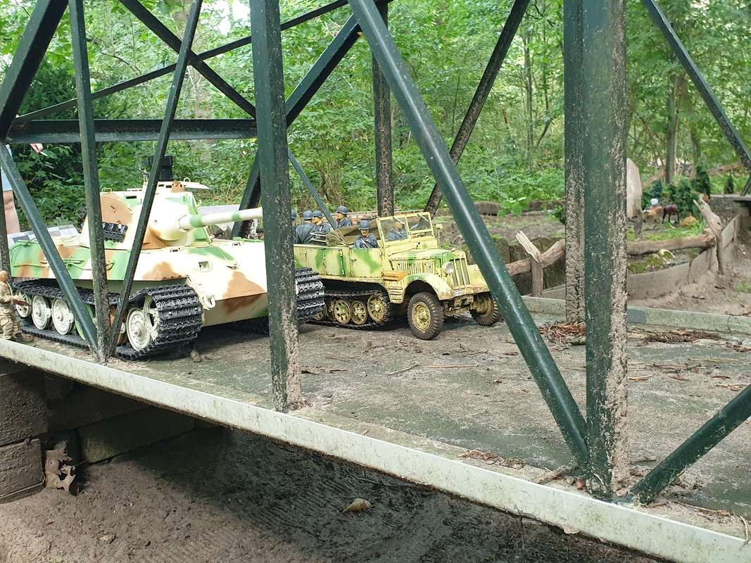

hier was hij in Schaarsbergen.
op locatie de elektronica nog aangesloten want had nog niks getest.

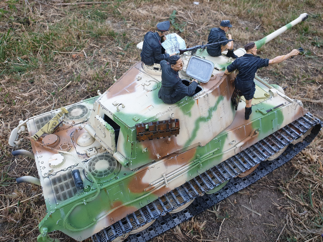

nu was de balans wel zoals ik zocht.

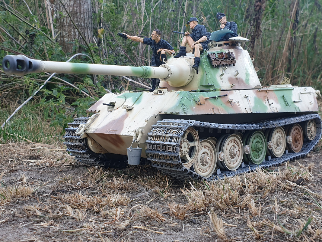

nu een 1,5 week later

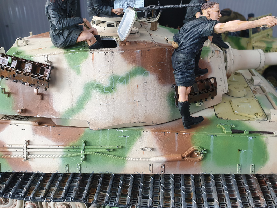

middels chipping effect kan je zien waar de sleepkabel heeft gehangen
tank nummer is erg vervaagt wat er goed bij past

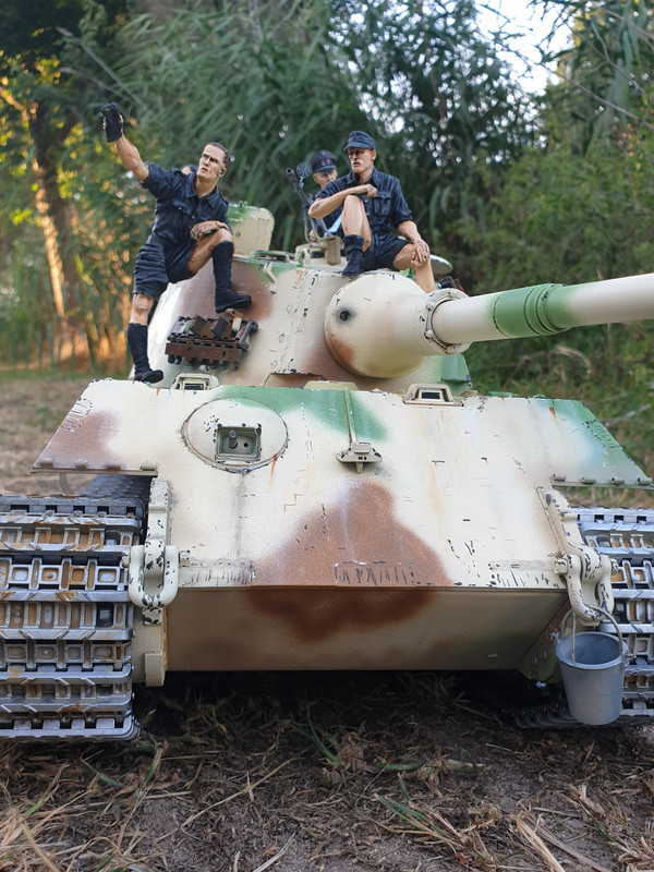

met olieverf zijn er stof en vuil strepen weer opgezet
roest strepen met cocktail prikkers bijvoorbeeld
op het achterdek heb ik roet en stof door de ventilatie gesimuleerd

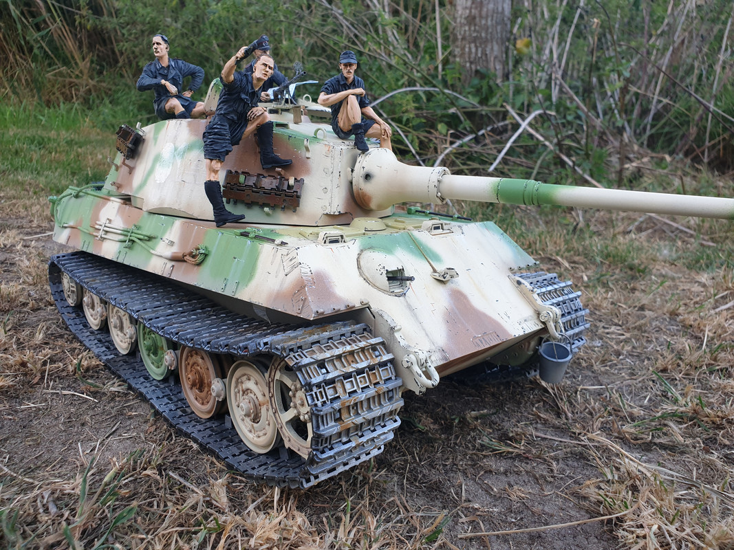

tracks zijn behandelde Tamiya tracks in zink alu met olieverven
even een close up
de losse tracks zijn ook met een olieverf cocktail gedaan

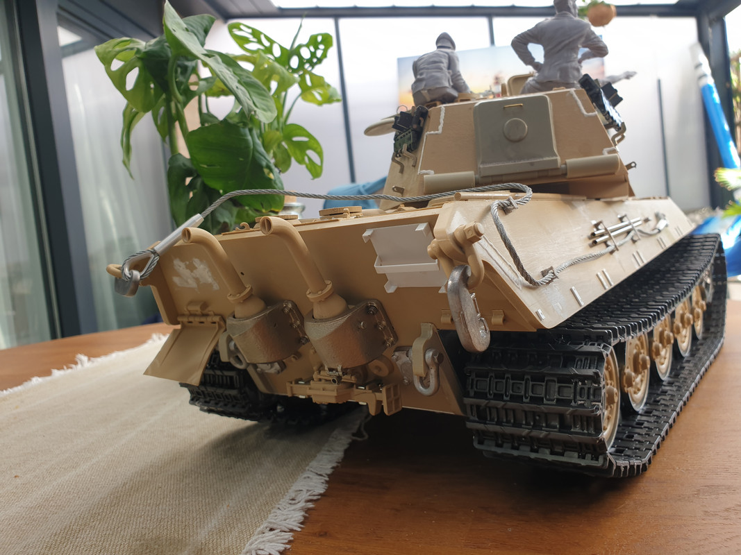

denk wel dat ik die sleepkabel nog ga behandelen
leuk detail hier
het luik voor is nog in de oude kleur
waardoor het lijkt dat hij ooit is vervangen geweest bij onderhoud aan de transmissie.
iets wat veelvuldig nodig was aan deze tanks
