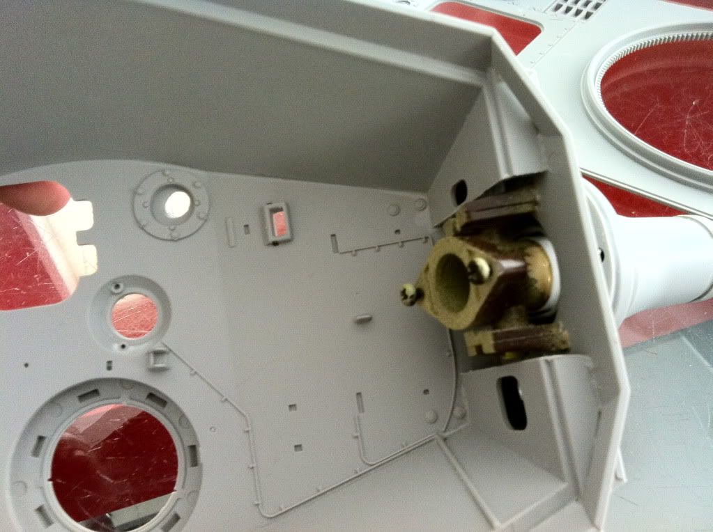

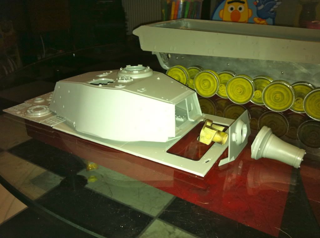

Mijn nieuwe projectje, een Trumpeter King Tiger met Tamiya Chassis en F.O. functie.
De romp wordt uit 1 stuk met een afneembaar dek, net zoals de Tamiya Tiger 1,
De trumpeter kit is zo compleet, dat je geen foto-etch delen meer nodig hebt en het enige scratch build is het pas maken van de romp en de F.O. onderdelen.
Het idee heb ik van de Duitse Militar Modell site waar een soortgelijk project loopt.
M.v.g. Bas.

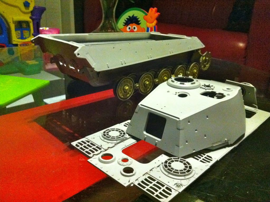

De tank krijgt metalen Wecohe tracks, omdat ik deze heb liggen.
Ik zou liever de Asiatam varianten hebben, maar heb geen zin om 75 euro te moeten neerleggen terwijl ik al metalen tracks heb.

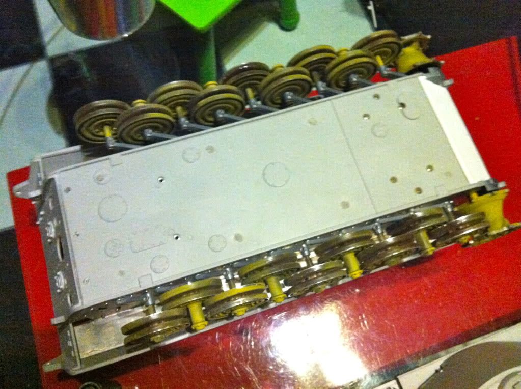

Romp staat grotendeels in elkaar, de onderkant moet nog dicht gemaakt en de naden af gedicht.
Toren F.O. geschikt maken, moet nog bedenken hoe ik de draaikrans ga maken.
M.v.g. Bas.

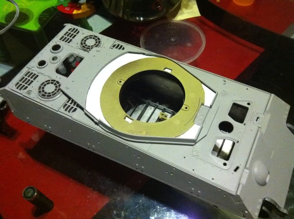

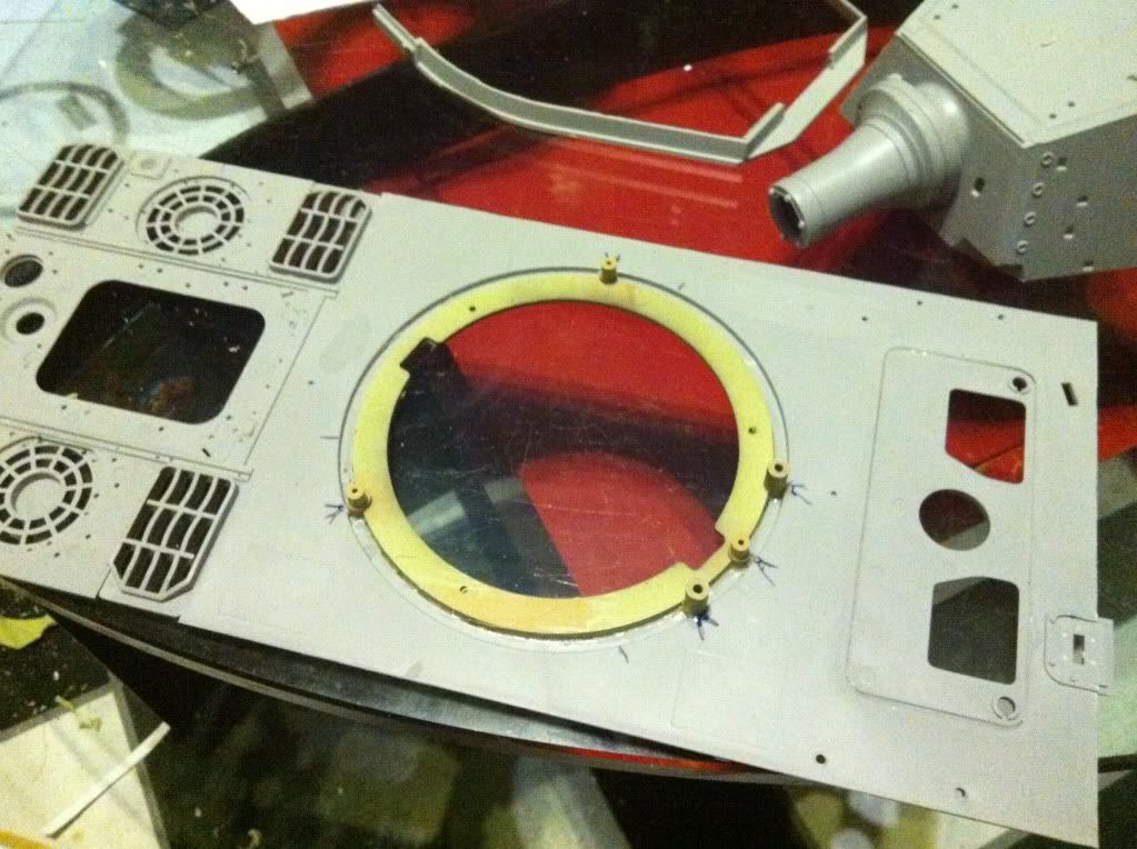

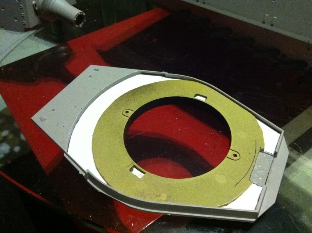

Draairing voor de toren voor Tamiya draaikrans aangepast, hoogte van de torenbodem aanpassen zodat het mooi over de verhoogde ring loopt.
M.v.g. Bas.

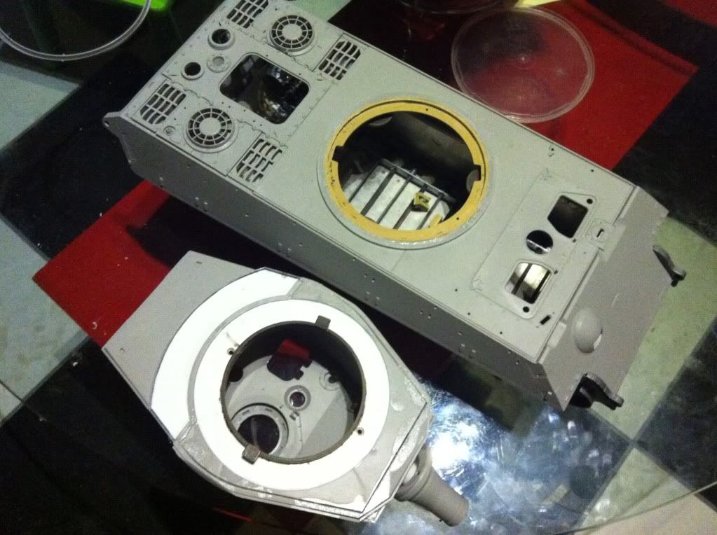

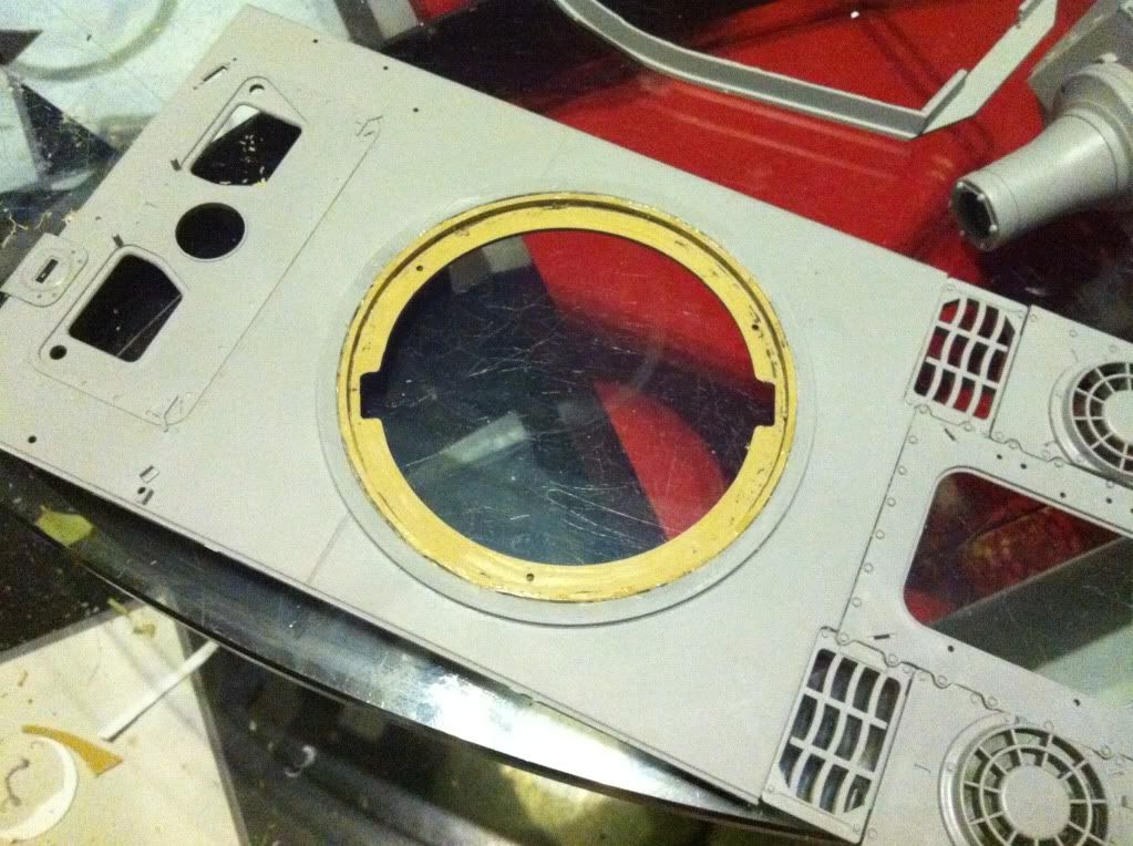

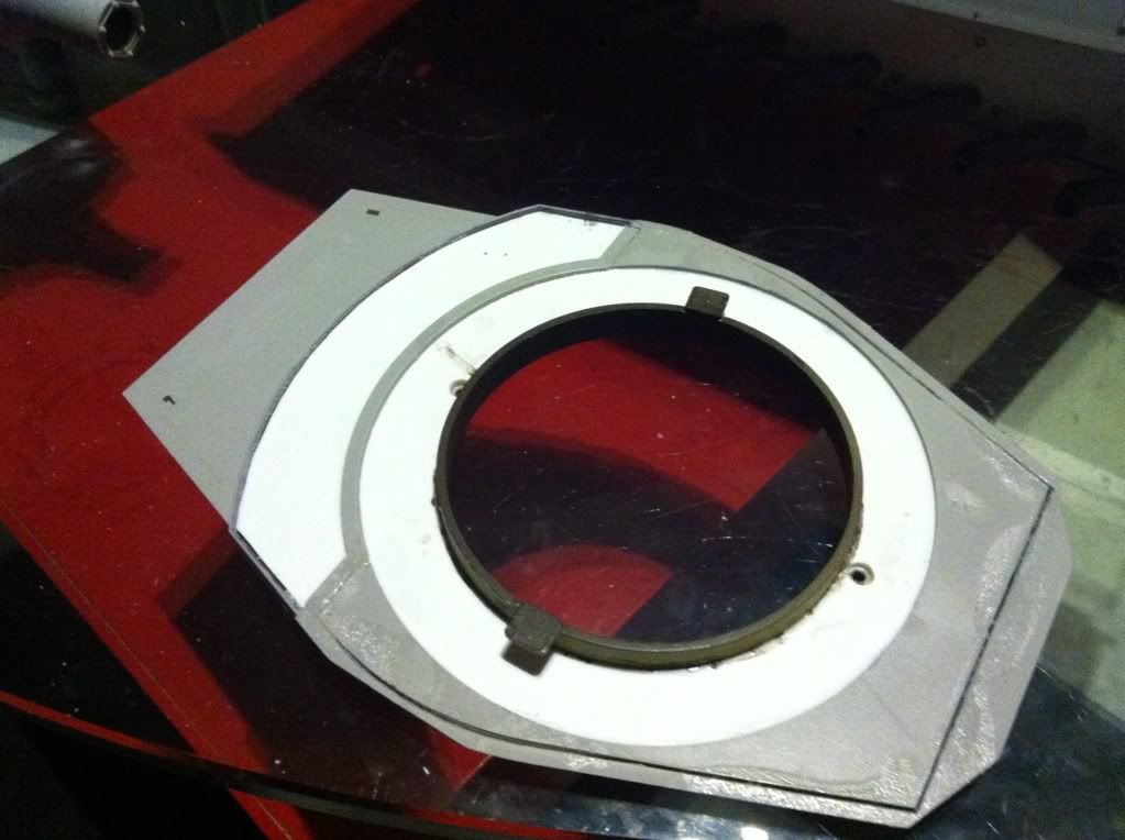

Bodem van de toren aangepast voor de Tamiya Draaikrans, het geheel past perfect.
Nu nog de draailagertjes een plaats geven, en een ophangpunt magen voor het kanon elevatiesysteem.
M.v.g. Bas.

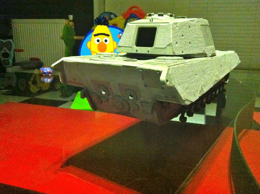

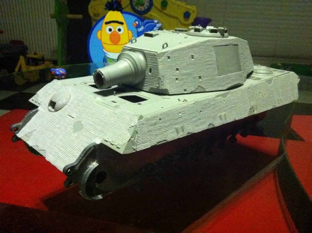

Tigertje voorzien van Atak zimmerit.
Redelijk simpel aan te brengen, en voorzien van wat schade hier en daar.
Als het boeltje goed gedroogd is nog even op de hoeken en naden nasmeren met putty voor een mooie overgang van de vlakken.

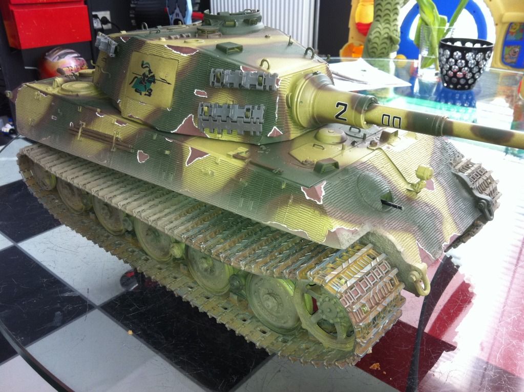

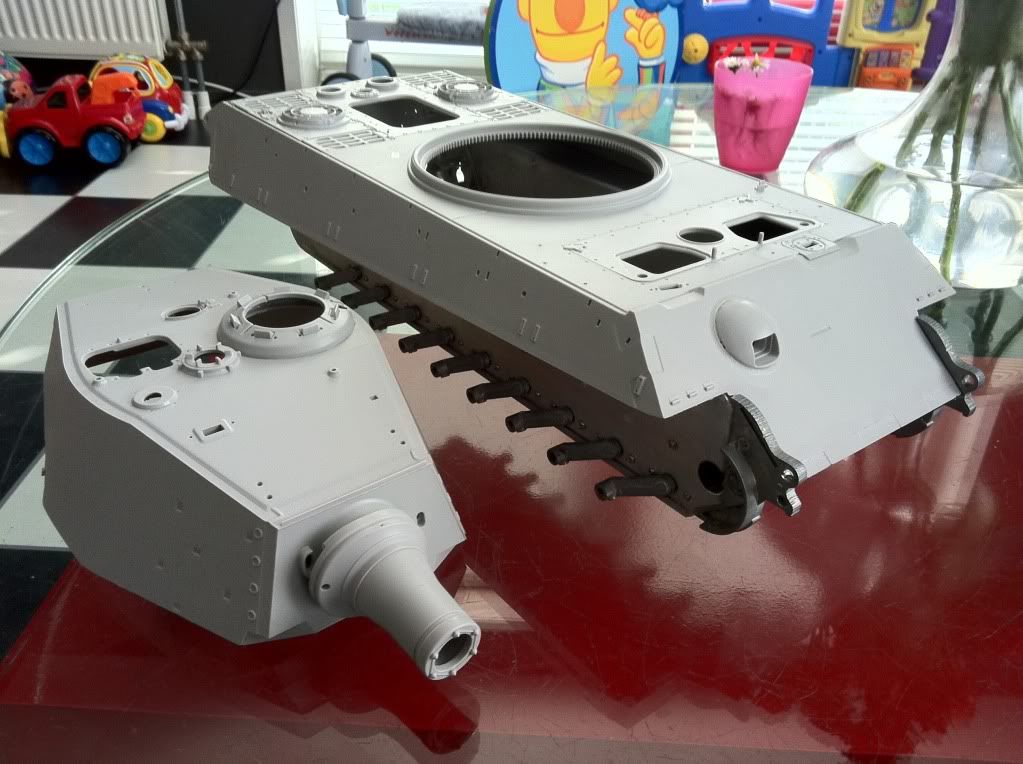

De King Tiger staat in de camo en is voorzien van 505 markings.
Het F.O. spul heb ik met veel aanpassingen in de tank weten te bouwen, en alles werkt perfect.
De draairolletjes heb ik in de toren verwerkt i.p.v. de romp, vanwege de verhoogde ring in de romp.
Hier kon ik mooi de originele draairing en motor ophang van Tamiya in verwerken.
De boel moet nu nog geweatherd worden, ik was al bij de tracks en wielen een beetje begonnen.

Niels Jansen
Berichten: 485
Lid geworden op: 10 okt 2005, 17:11
Re: Trumpeter 1:16 R.C. King Tiger
Bericht door Niels Jansen »
Zo die ziet er netjes uit zeg.
Heb je heel goed gedaan.
Ben benieuwd hoe hij er uit ziet als hij verweerd is.
Niels
