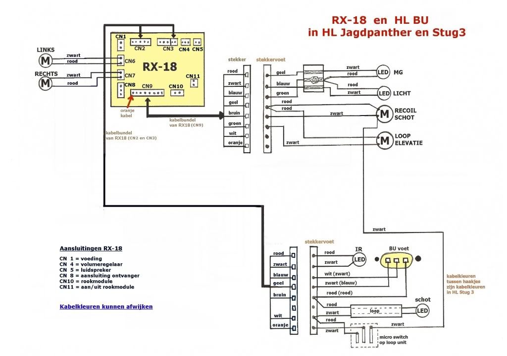

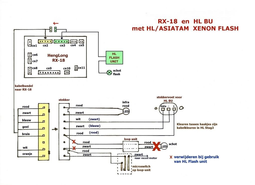

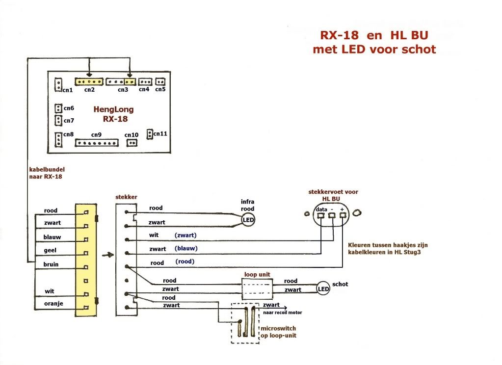

Hier enkele RX-18 schema's met de originele bedrading zoals de tanks geleverd worden.
Denk eraan dat de kabelkleuren kunnen afwijken.
Schema's van HL JP, Stug3, KV1. Tevens schema's van schotafgifte met originele LED en met HL/Asiatam Xenon Flash.
Groet, Ger

Ger,
Dank je wel, ik was op zoek naar een schema voor de Stug 3.
Komt goed van pas om alle losse onderdelen correct aan te sluiten.
Groeten Martin
