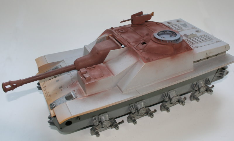

dies hier soll ein StuG IV late Version werden mit Pendelschürzen.
Basis HengLong Panzer IV and Asiatam Stug IV Kit

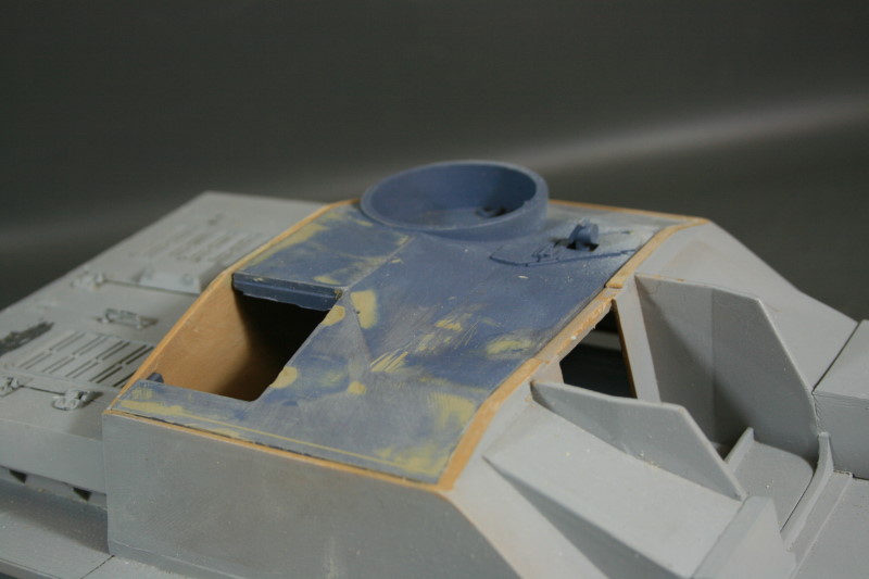

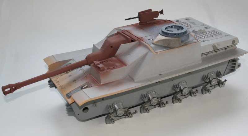

Hier habe ich schon alles angepasst, jedoch habe ich ein StuG III Dach verwendet.

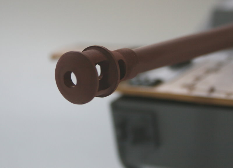

Anbauteile wie, z.B. Saukopfblende stammen von Modelino
Luken stammen von ASIATAM

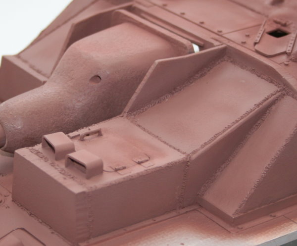

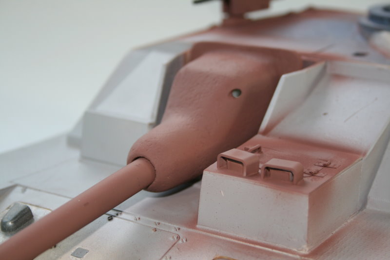

Ein wenig habe ich weitergebaut.

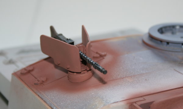

Das von innen bedienbare MG ist von Modelino

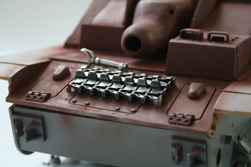

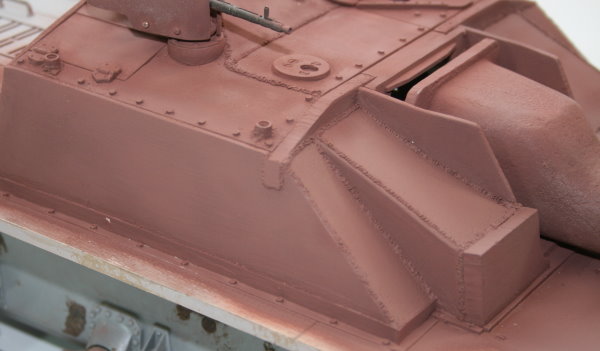

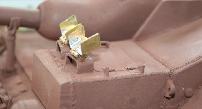

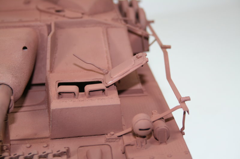

Fahrererker und Luke, da es eine spät Version ist, Eigenbau

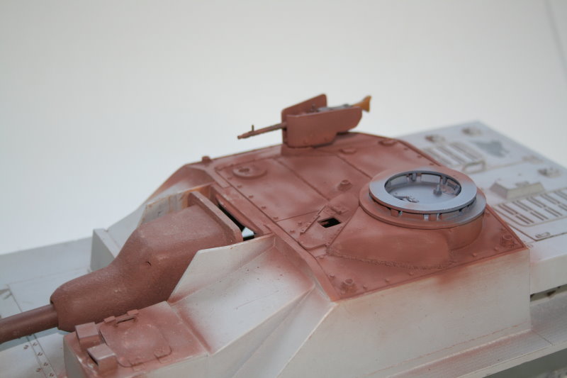

Das Dach ist im groben fertig, hier und da noch nacharbeiten.
Der Schieber ist auch neu angefertigt und läst sich bewegen .

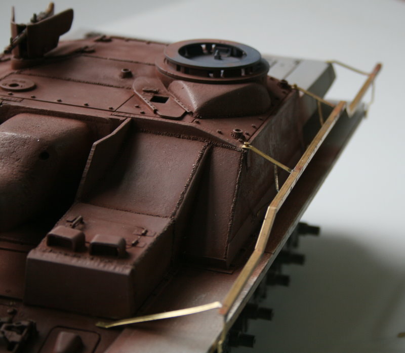

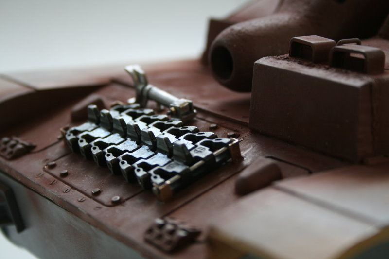

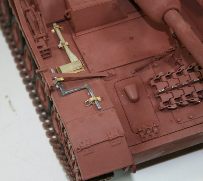

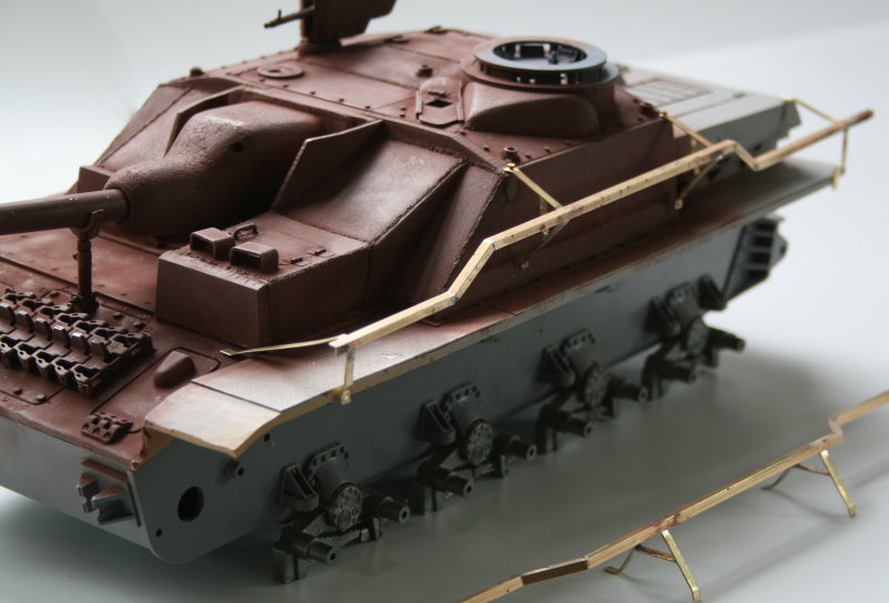

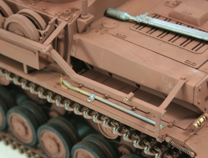

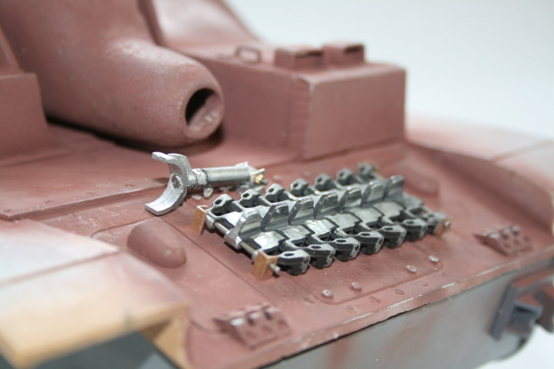

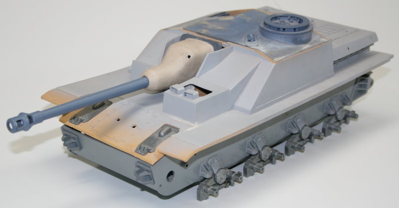

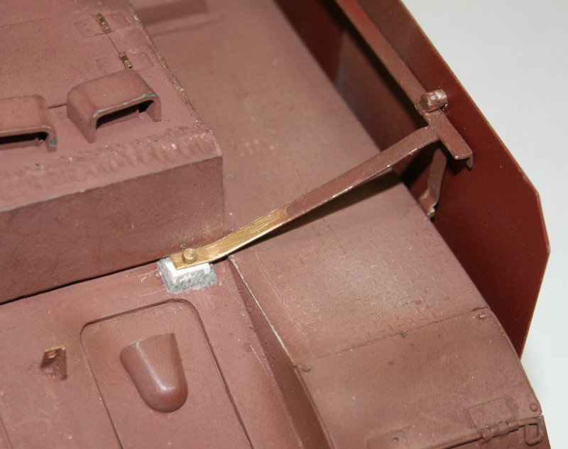

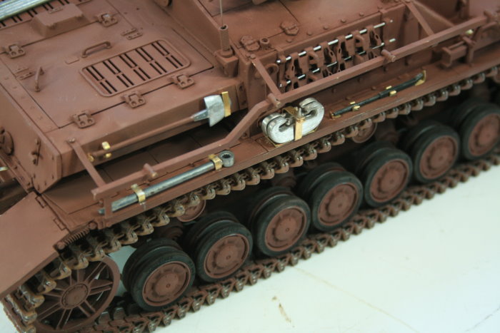

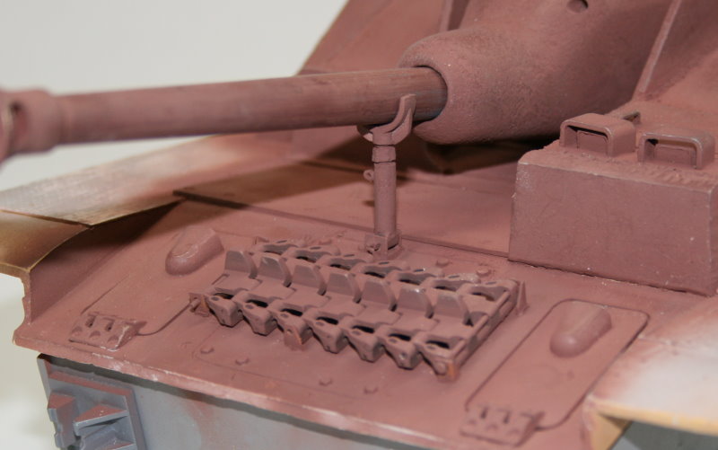

Die Ersatzkettengliedhalterung und Rohrstüzte sind nun dran.
Die mittlere Haltepunkte fehlen noch, genau wie die Kette und Feder der Rohrstütze.
Teile sind aller verstiftet.
Wieder ein wenig weiter.

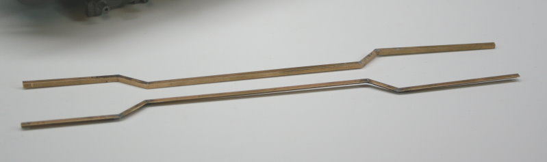

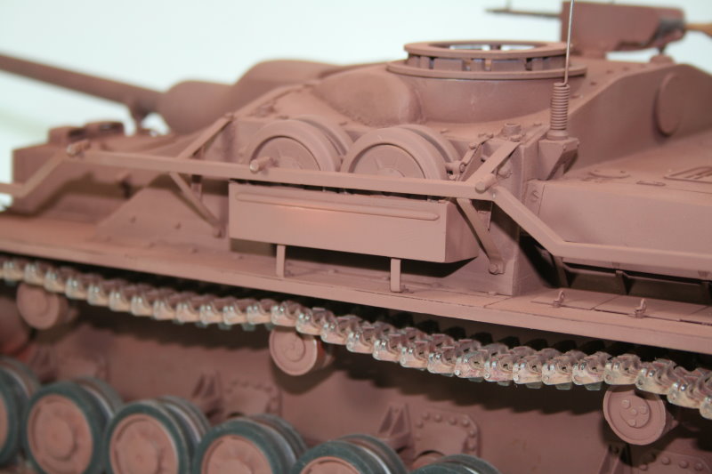

Die Ersatzkettengliederhalterungen sind nun angeschrägt.

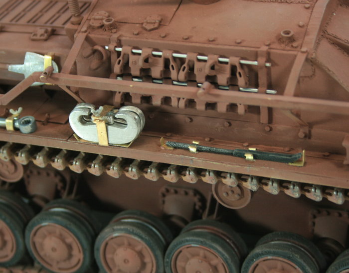

Auch ist die mittlere flache Halterung fertig, wieder aus Messing und verstiftet.

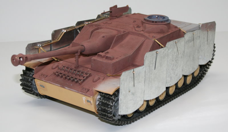

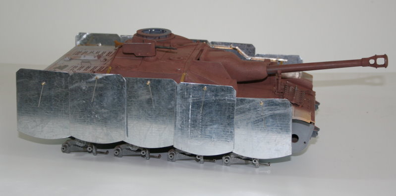

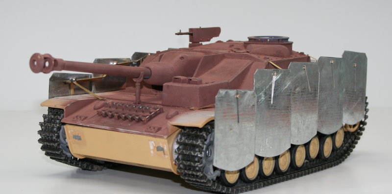

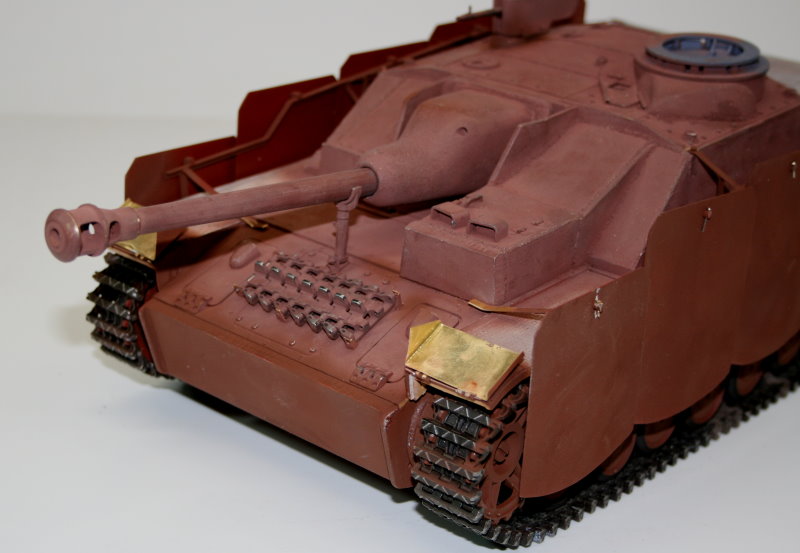

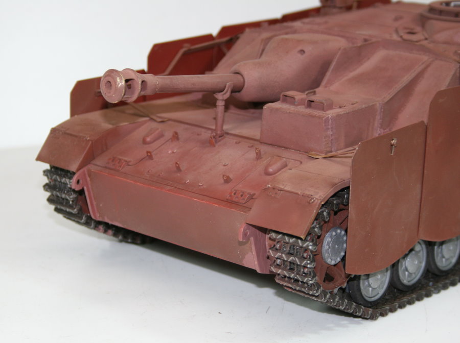

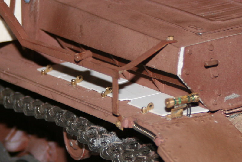

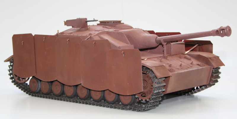

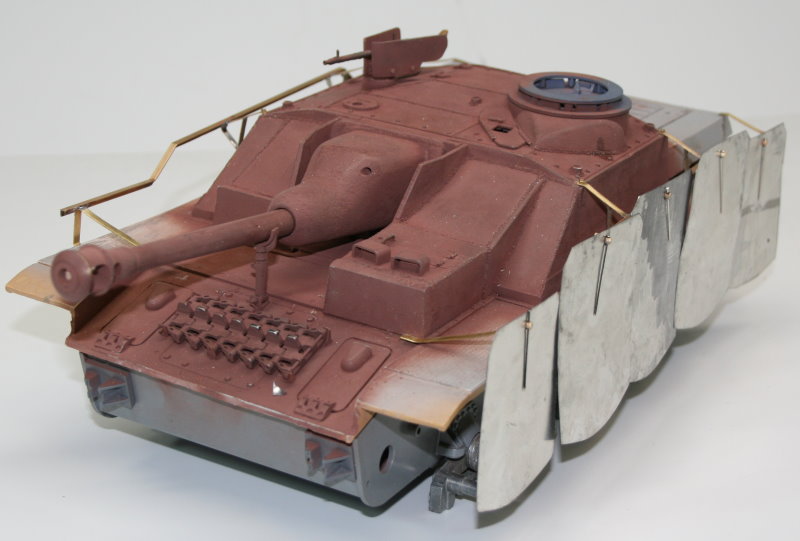

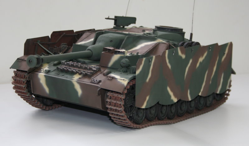

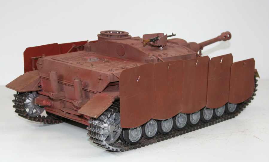

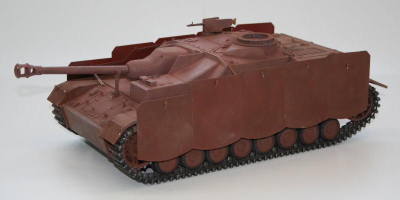

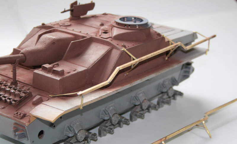

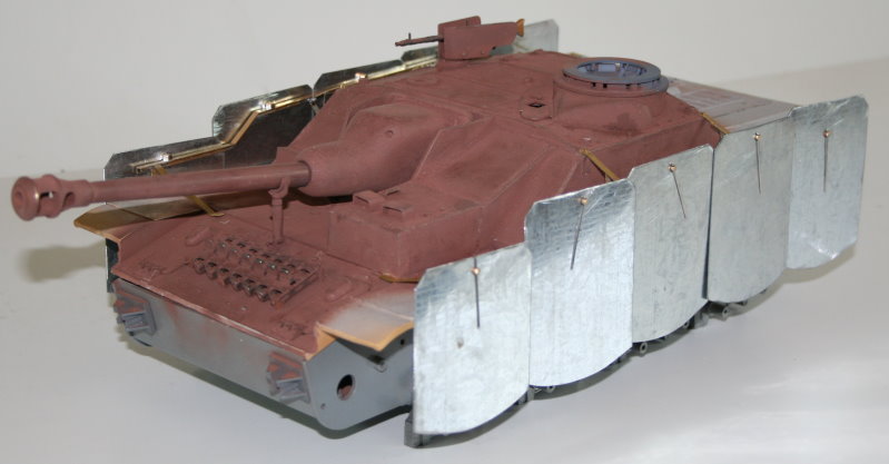

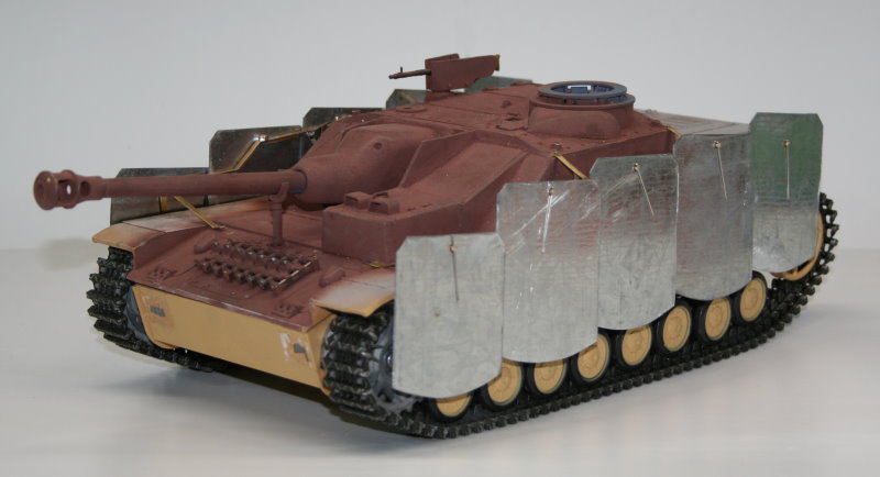

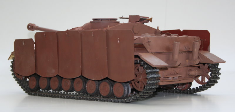

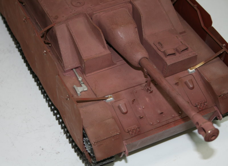

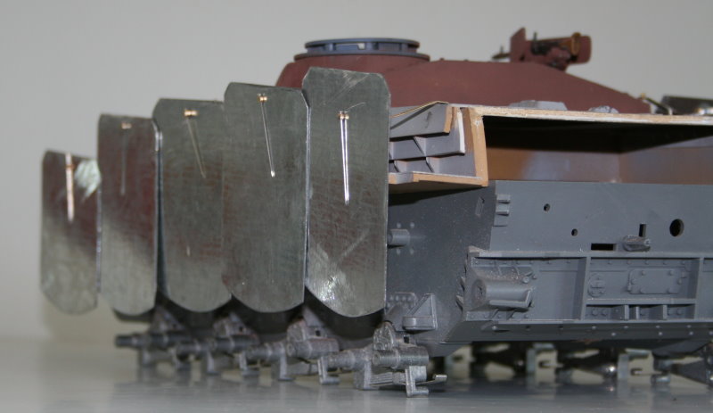

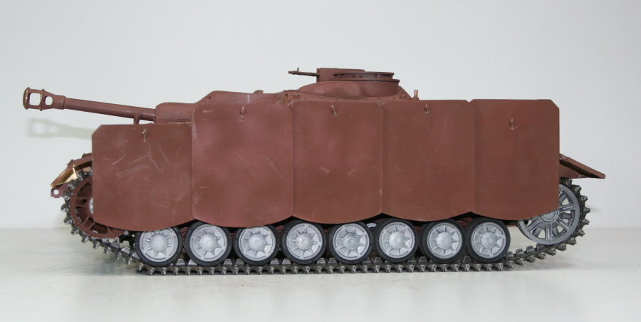

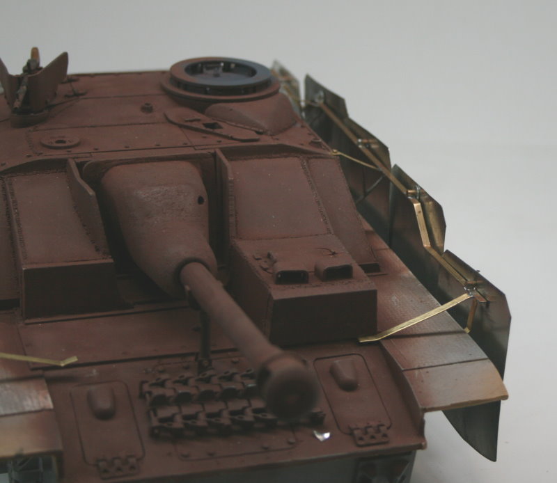

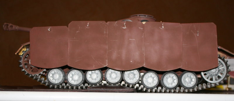

Schürzenhalterung

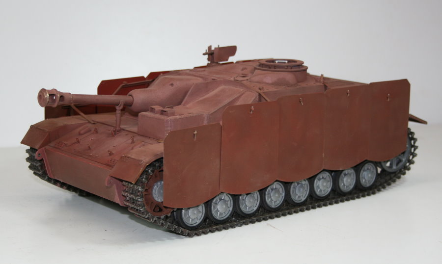

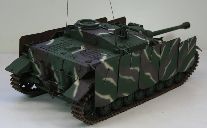

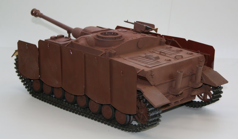

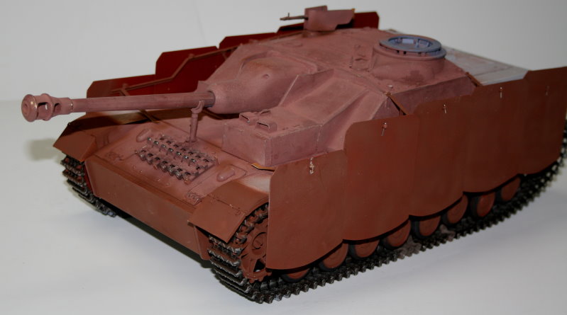

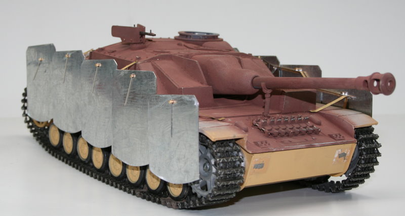

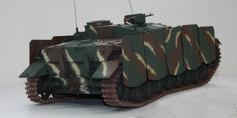

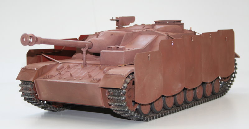

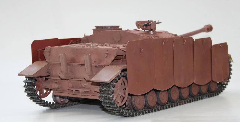

Eine Seite Schürzen ist soweit fertig.
Die letzte Schürze muß noch höher werden , die angebaute ist für die andere Seite.

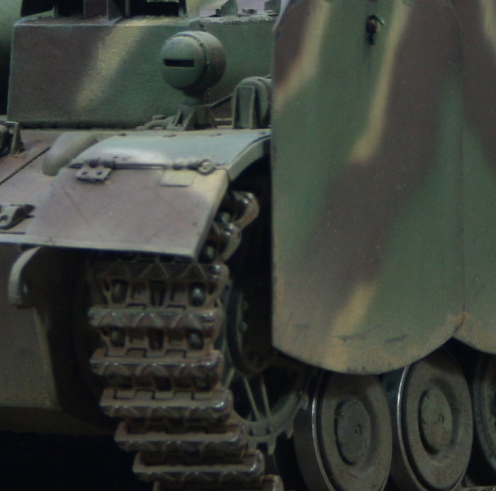

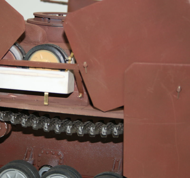

die Schürzen selber sind aus Weißblech , das bei Kratzer die es durchaus geben wird , auch silbern vorscheint.
Beide Seiten sind nun Fertig , die Halterung ist aber noch nicht am Modell befestigt.

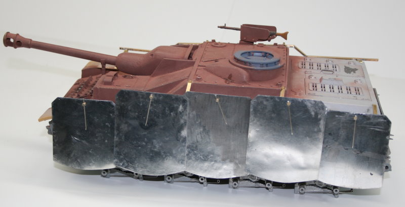

Auch habe ich das oben zusehende Blech 0,15mm durch 0,40mm Blech ausgetauscht, das 15er war zwar leichter zu bearbeiten aber doch zu dünn.
Hier ein Bild wo das Stug etwas schräg steht , damit ihr ein Vergleich zum Original Bild habt.
Nicht das da einer denkt die Schürzen seihen falsch.

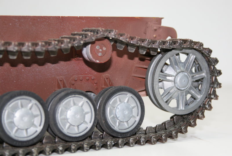

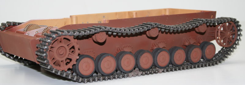

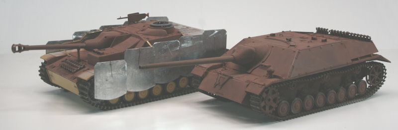

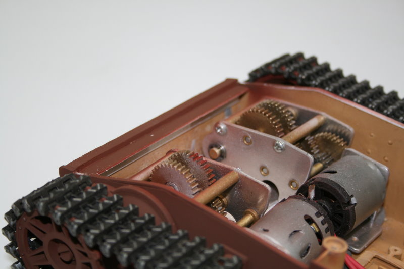

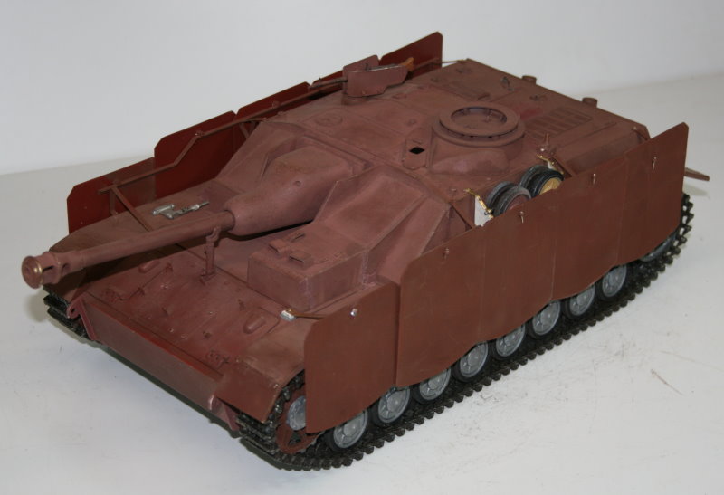

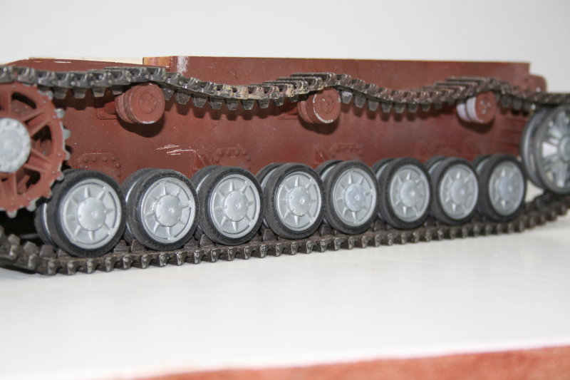

Das Fahrwerk und das Getriebe sind ein bzw angebaut, Tamiya Triebräder, flache Getriebe und Stahlstützrollen, nur sieht man die nicht.

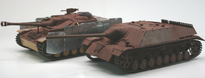

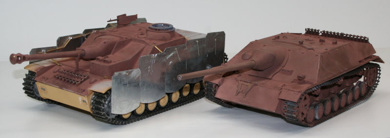

Ein Vergleich der Jäger

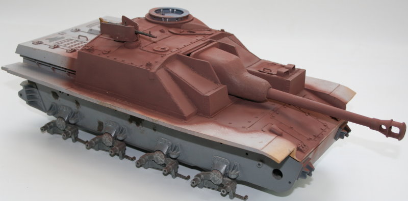

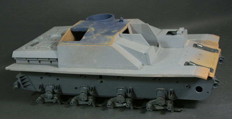

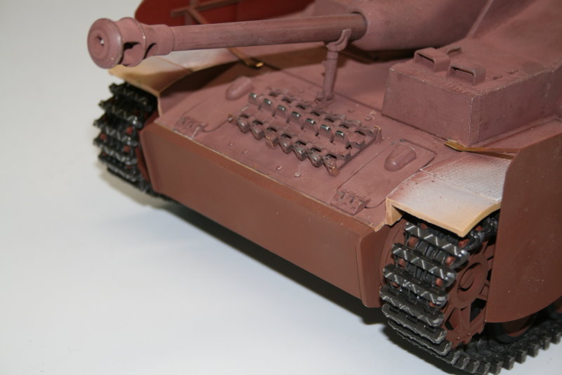

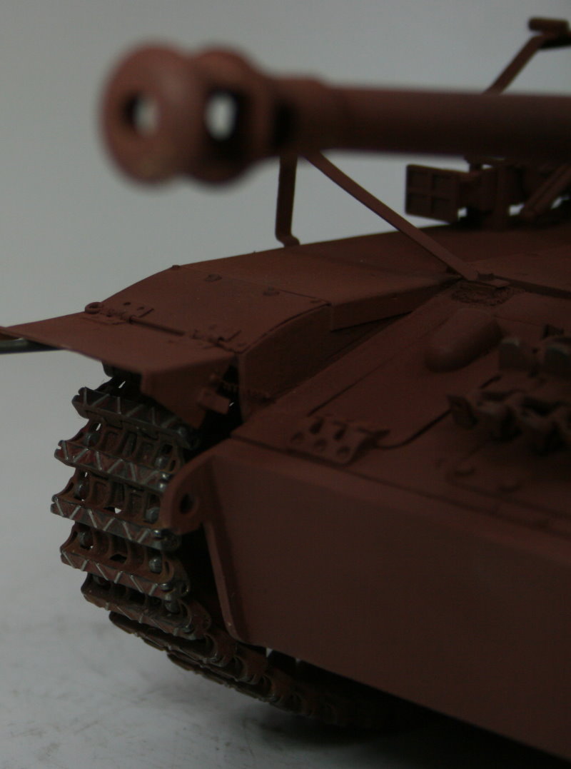

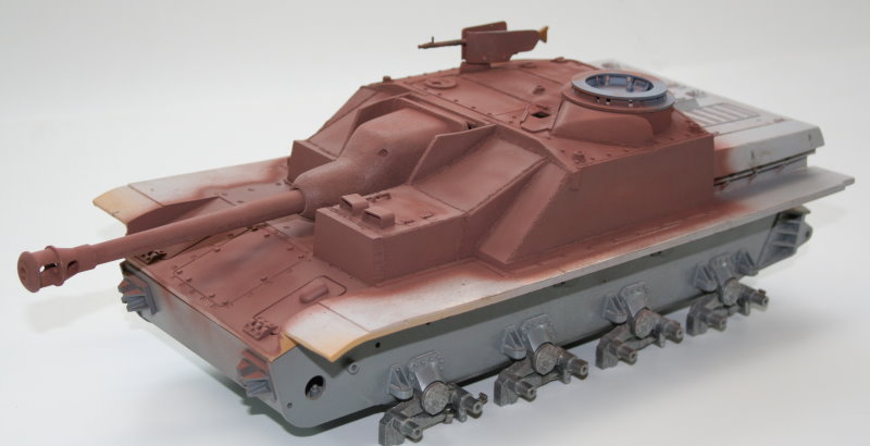

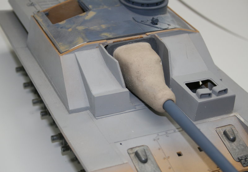

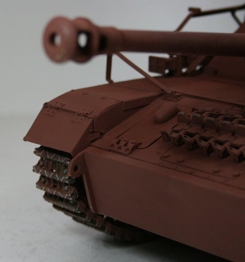

Nun ist die Bugpanzerung auf 80mm erhöht worden, macht am Modell 5mm, dies hatten aller späteren Fahrzeuge.
Die Oberwanne wird nun vorne eingesteckt , hinten Verschraubt.
Das Vorgelege ist aus Metall (Zinn) und hat ein Kugellager.

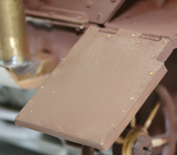

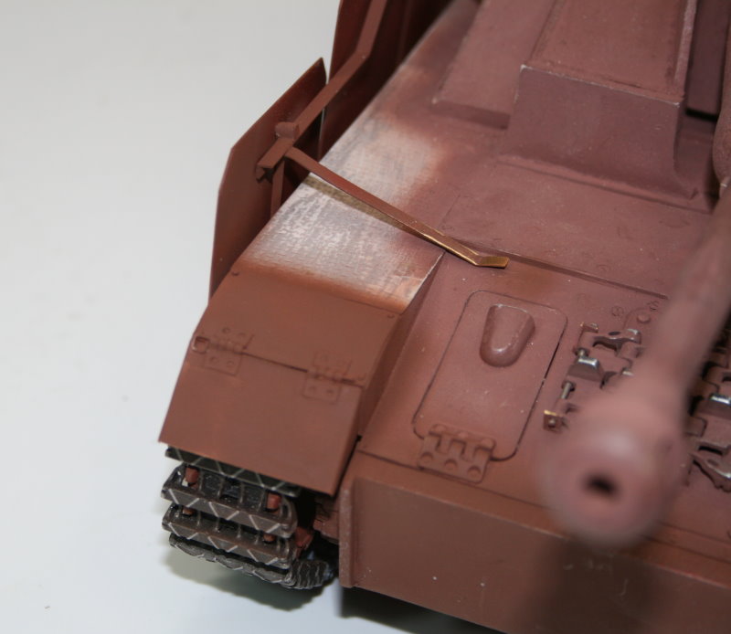

Die vorderen Bleche sind nun auch fertig.
Wieder aus Messing, gelötet und abnehmbar.

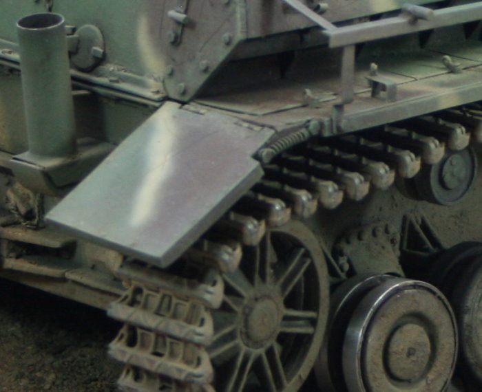

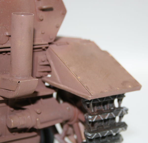

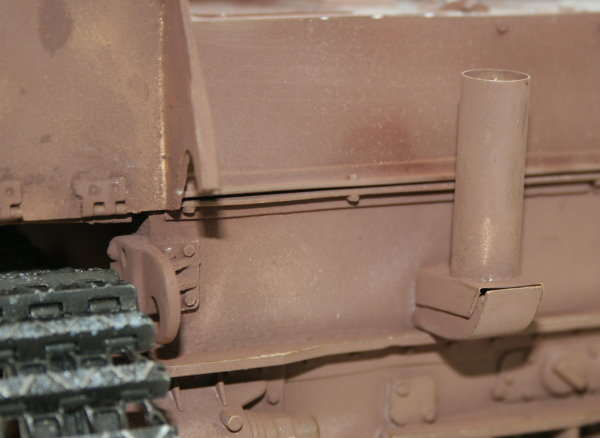

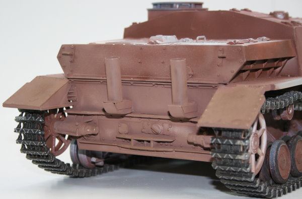

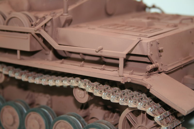

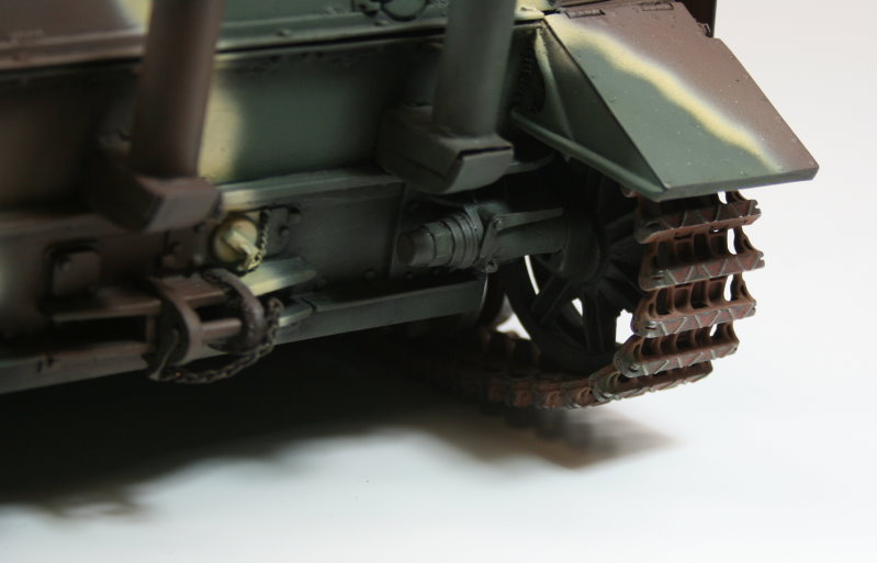

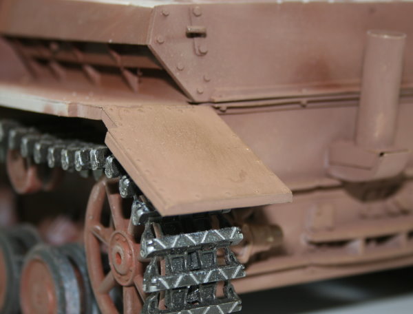

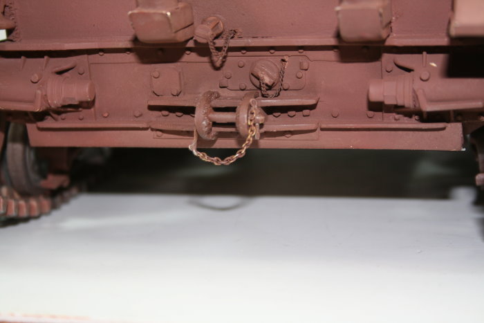

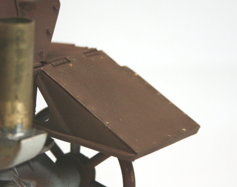

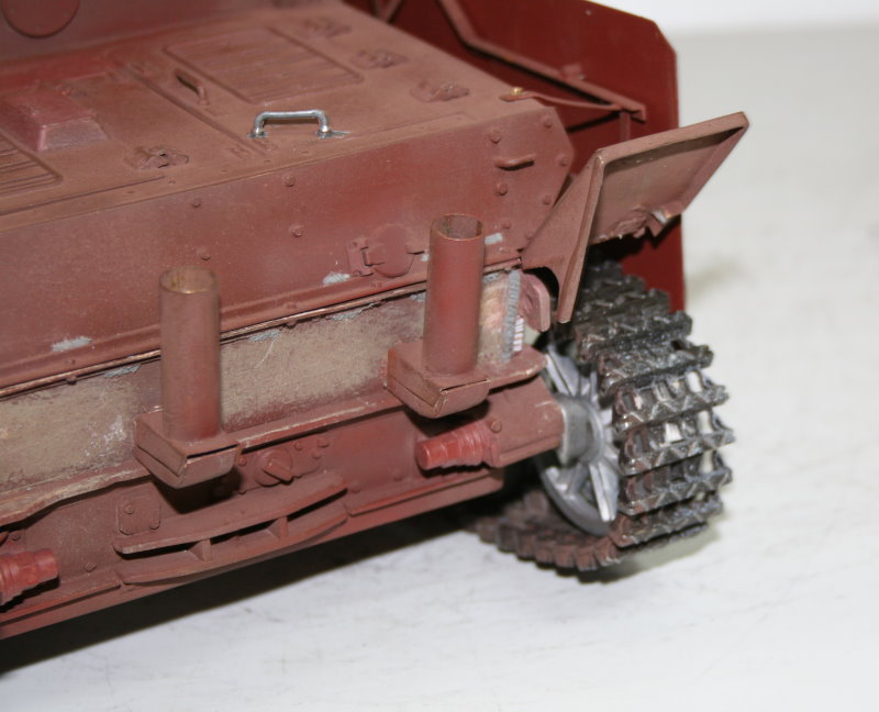

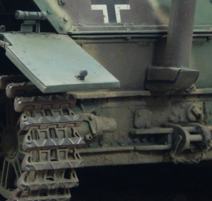

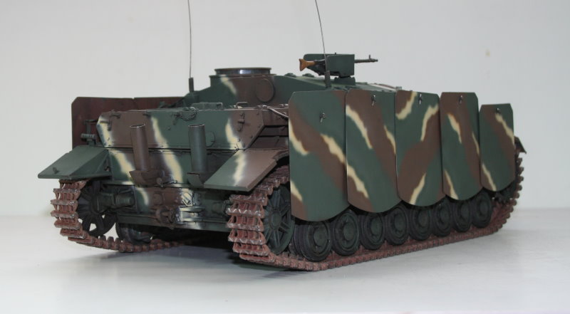

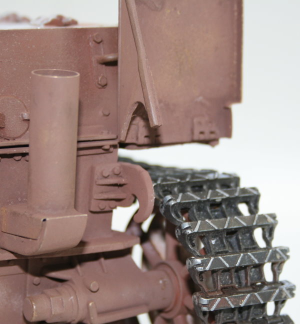

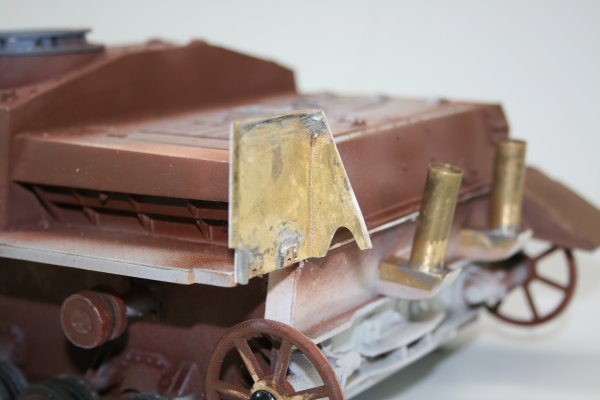

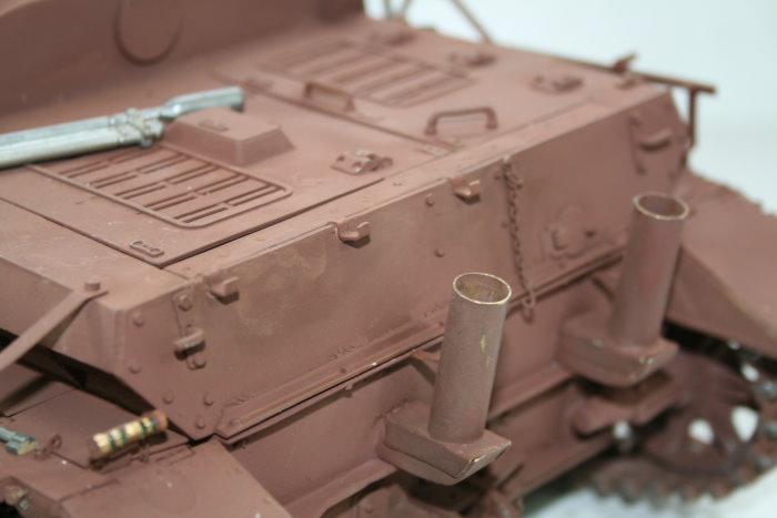

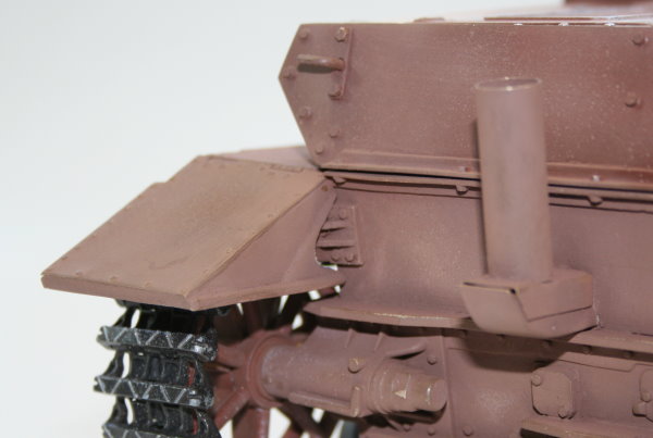

Die Hinteren Kettenbleche waren nun dran.
Wieder aus Messing und beweglich.

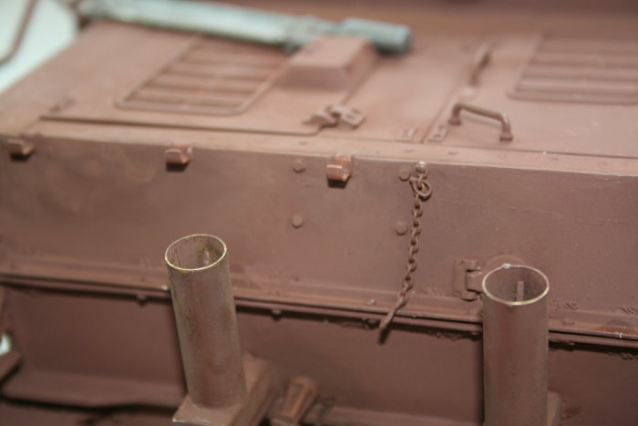

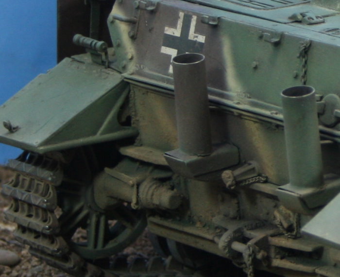

Die Abgastöpfe sind noch nicht ganz fertig.
Nun fehlen noch die Lampen und die Ausrüstunggegenstände einige Schweißnähte ein paar Kleintteile und wie beim Jagdpanzer IV das Fahrwerk.

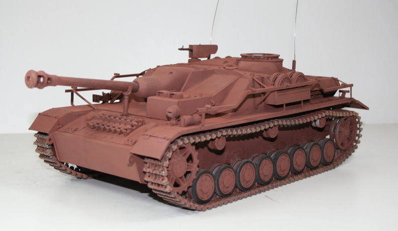

Somit ist das erste StuG IV in 1:16 fertig umgebaut, die nächsten Bilder werden dann das fertige StuG zeigen.

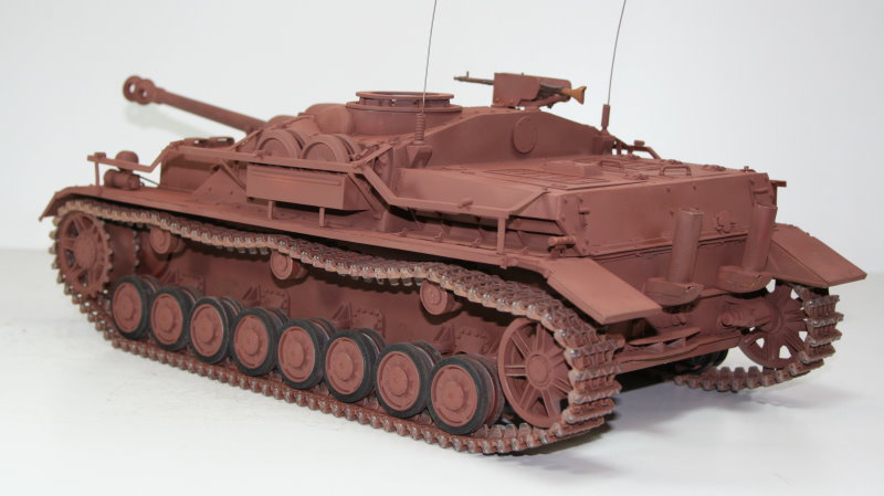

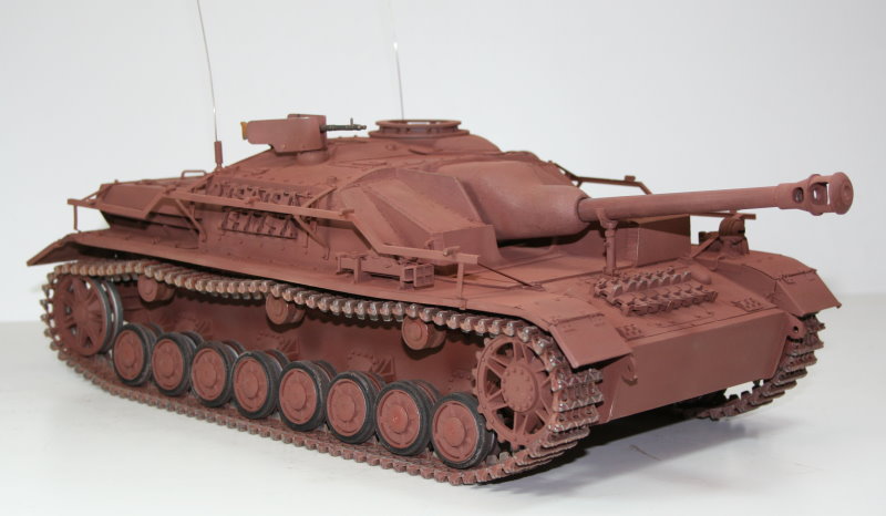

Auch beim Finalen StuG IV geths weiter,

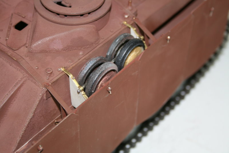

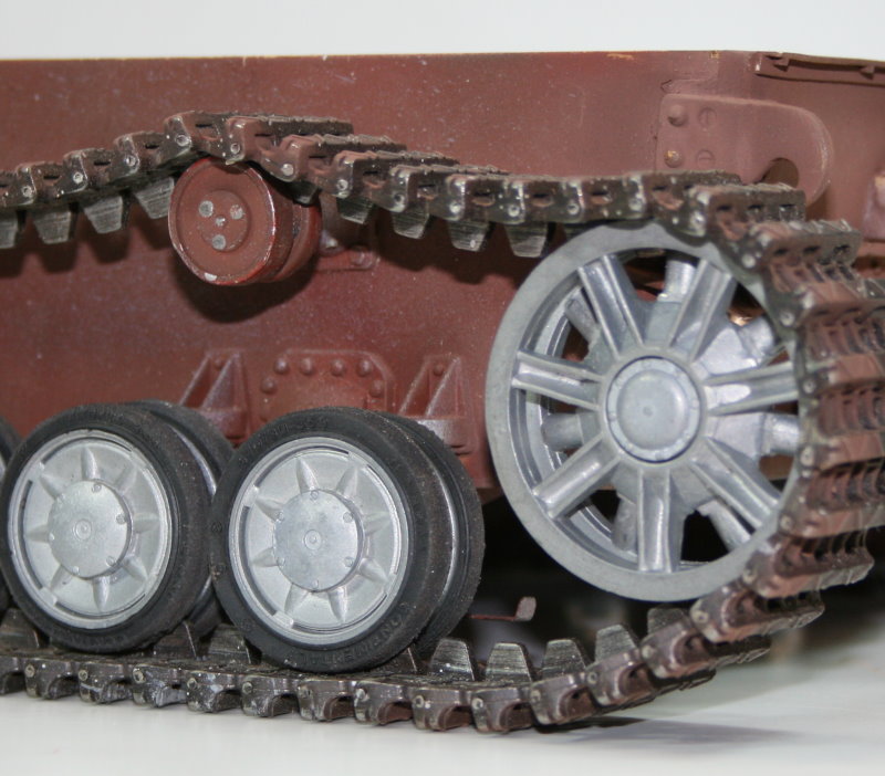

Das neue ASIATAM Laufwerk ist montiert, dabei habe ich die HL-Rollenwagen wieder verbaut, wie auch die späten Abschleppösen.
Die späten Abschleppössen sind nun vorne und hinten an den Seitenwänden mit dran.
Die hinteren Kettenbleche bleiben die alten.
Ein paar neue Bilder.

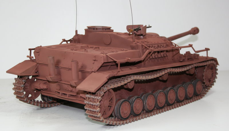

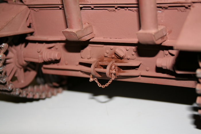

Gebaut wurde die Ersatzlaufrollenkiste, die Schürzenhalterung wurde nun entgültig befestigt.
Ein Blick auf das neue Fahrwerk, nach einigen Veränderungen federt es sehr gut.

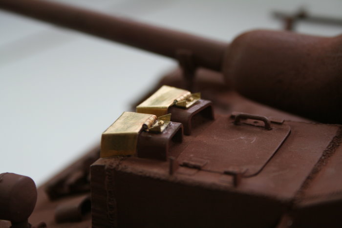

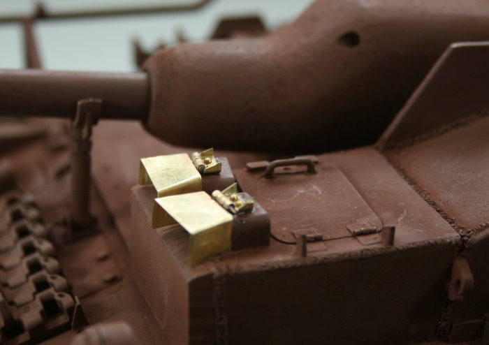

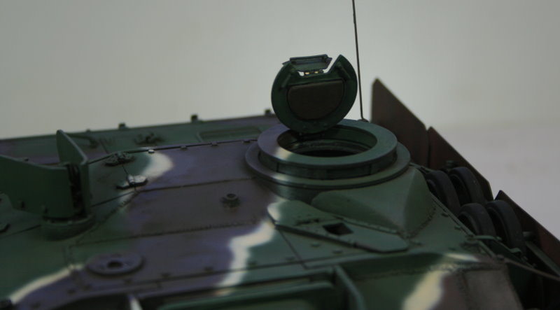

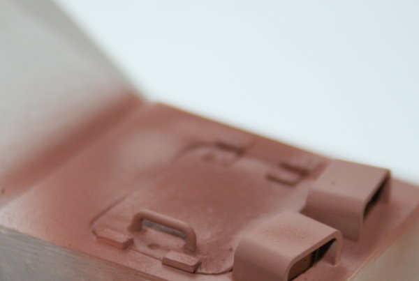

Heute habe ich etwas kleines gemacht.
Die Verschlüsse kann man drehen.
Es ist alles verstiftet oder verlötet, damit nichts abfällt ;)

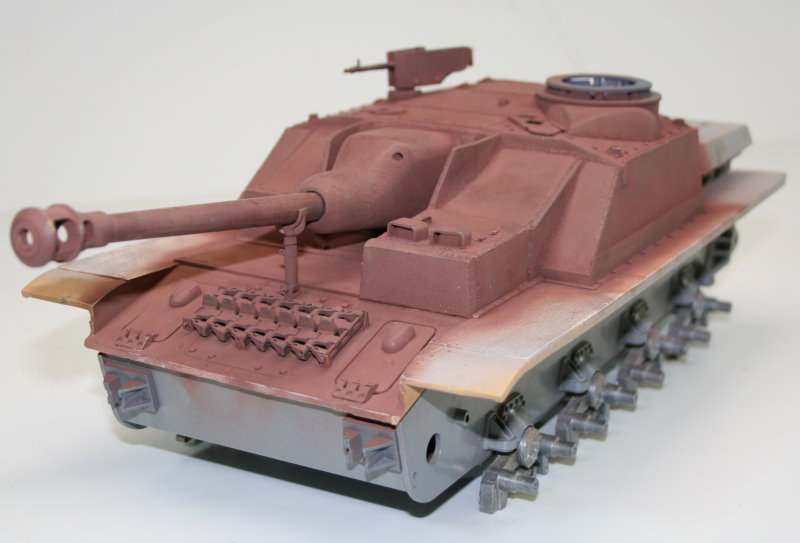

Einige neue Teile,
auch habe ich das Stug wieder Grundiert.

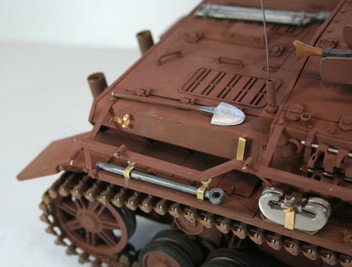

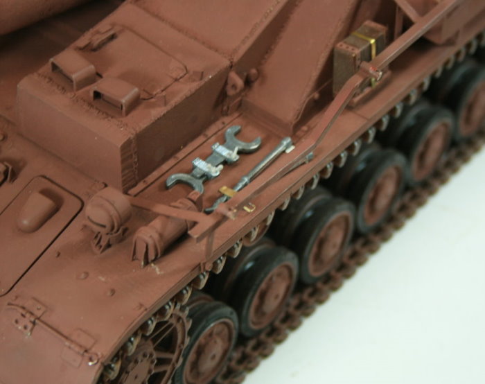

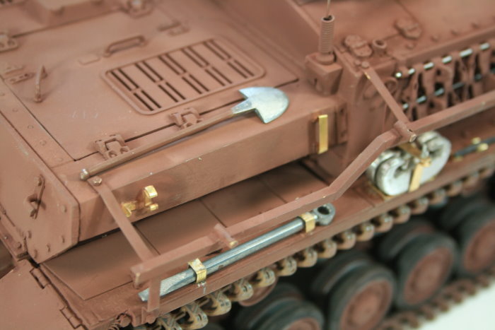

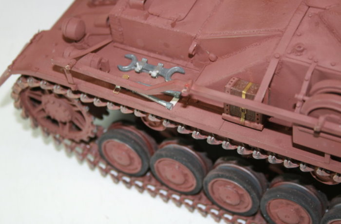

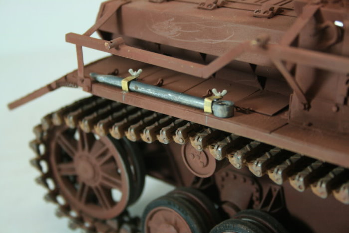

Bin gerade an den Werkzeughalterungen.
Nun ist der Rest von den Halterungen angebaut.

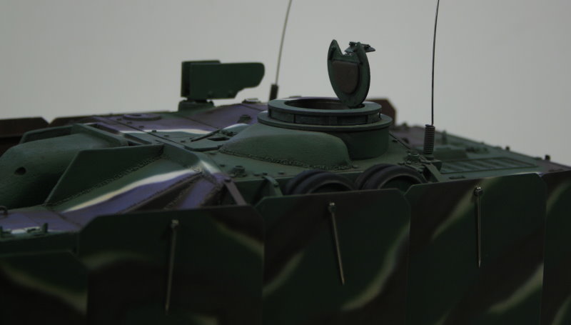

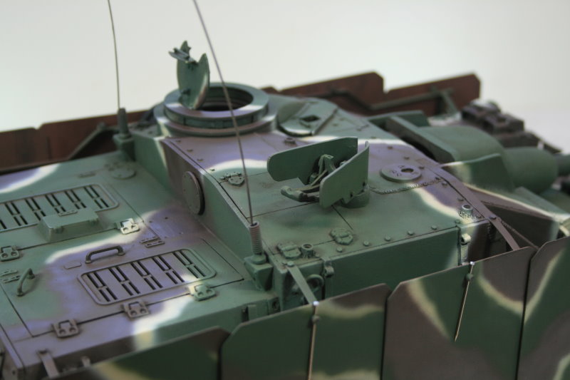

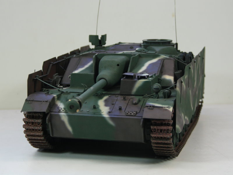

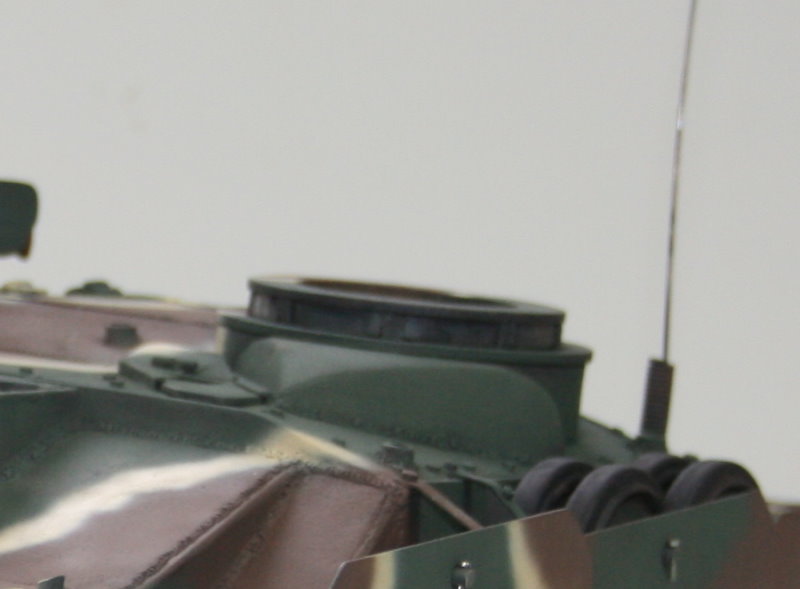

Ein Paar grüne Ansichten.
Ist natürlich nicht fertig, nur etwas Grün :rolleyes:

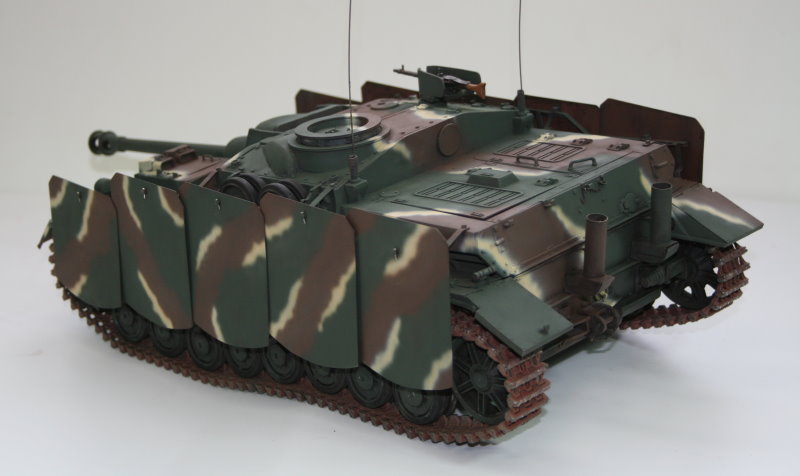

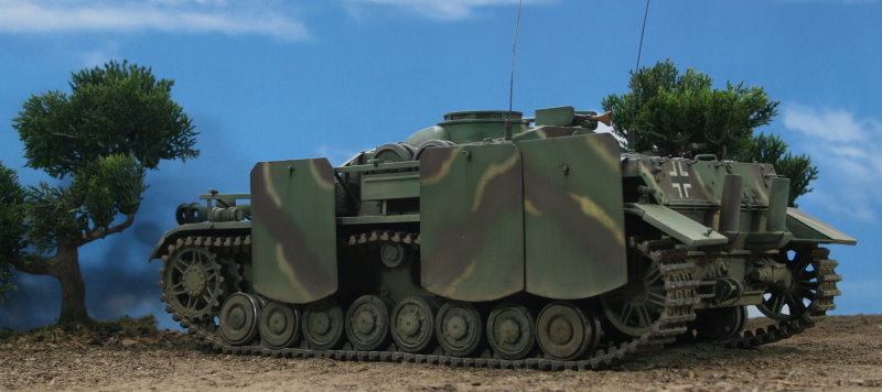

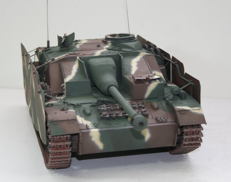

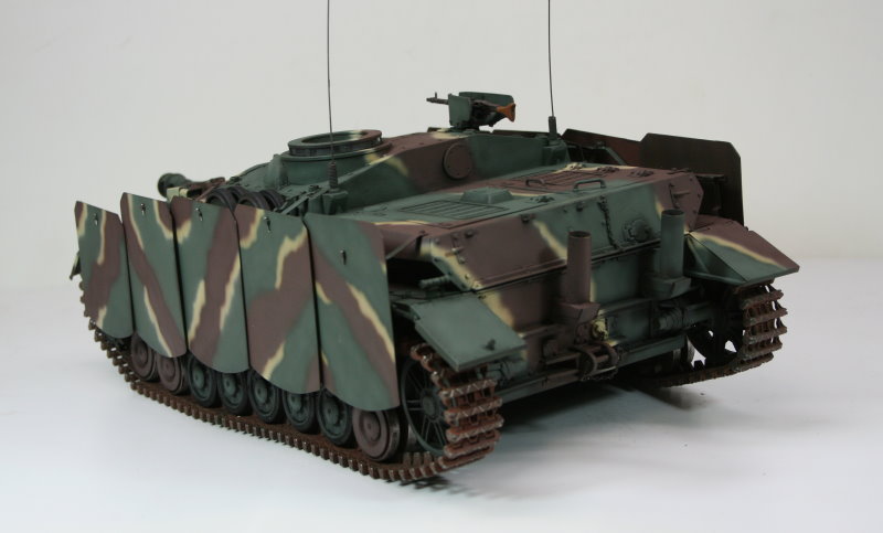

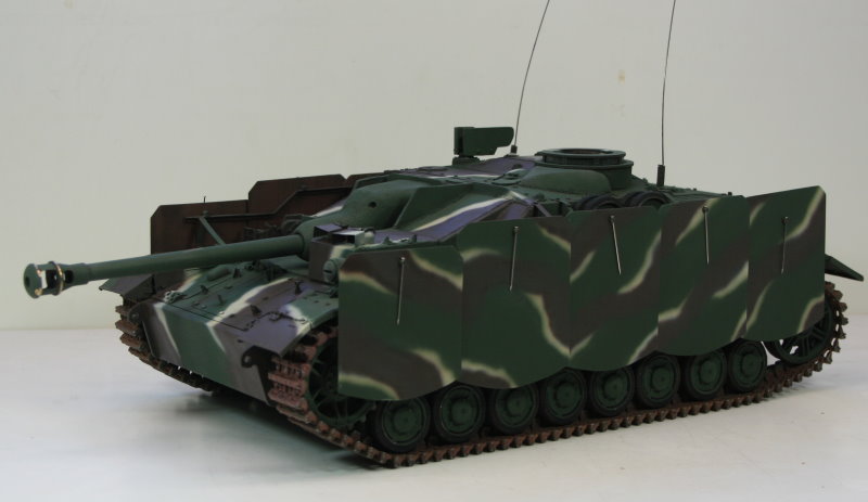

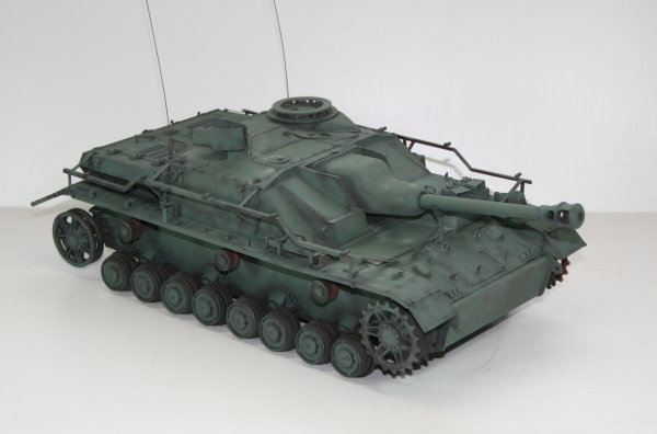

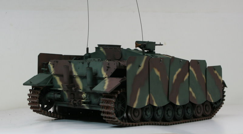

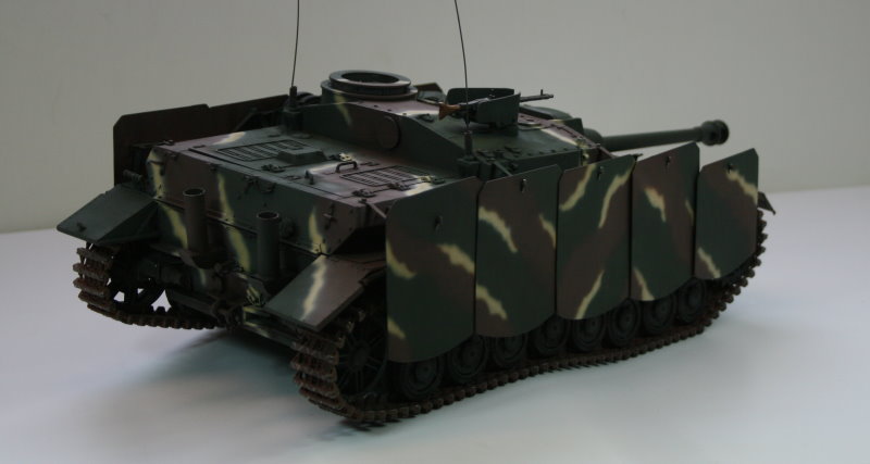

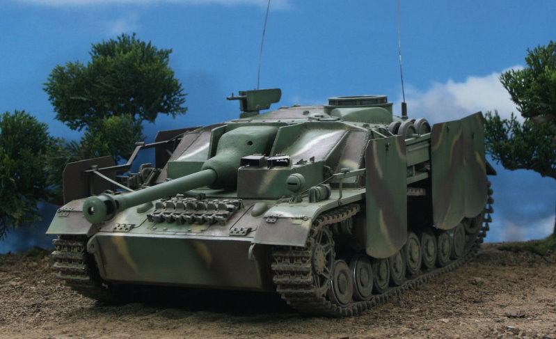

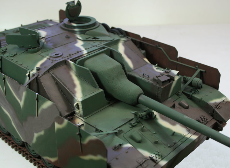

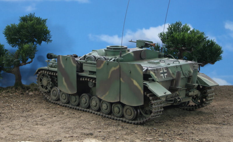

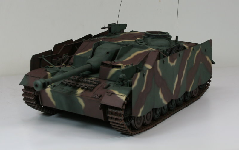

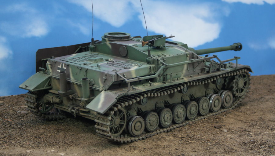

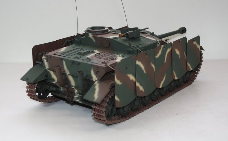

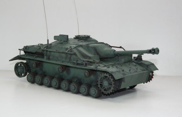

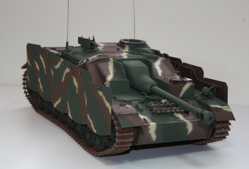

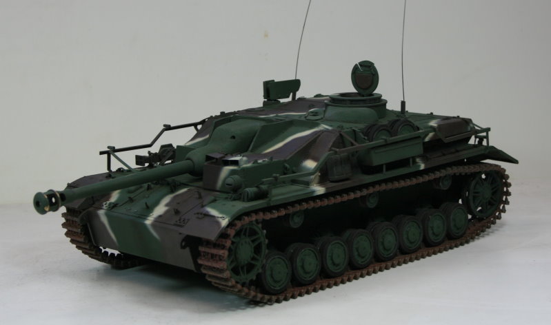

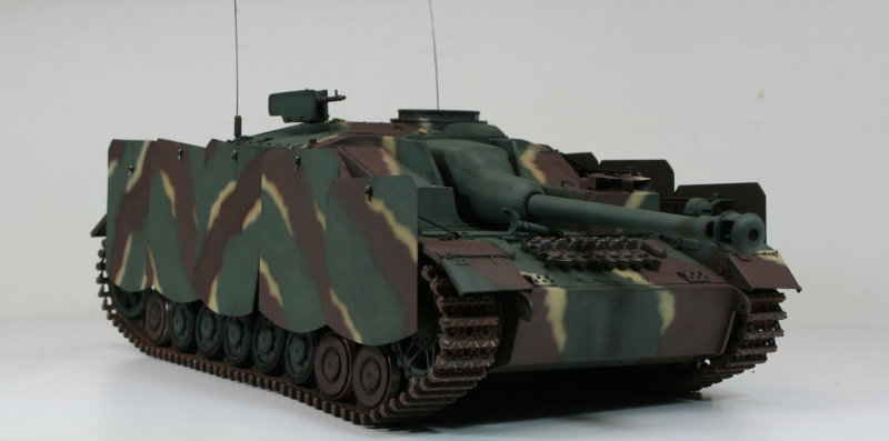

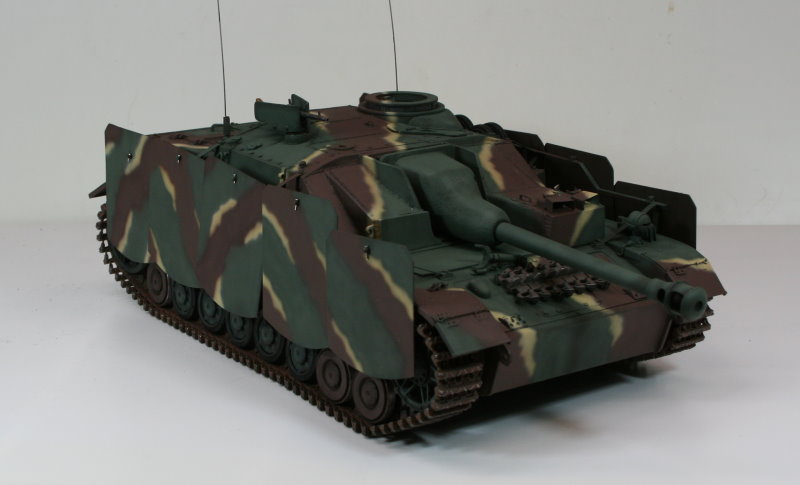

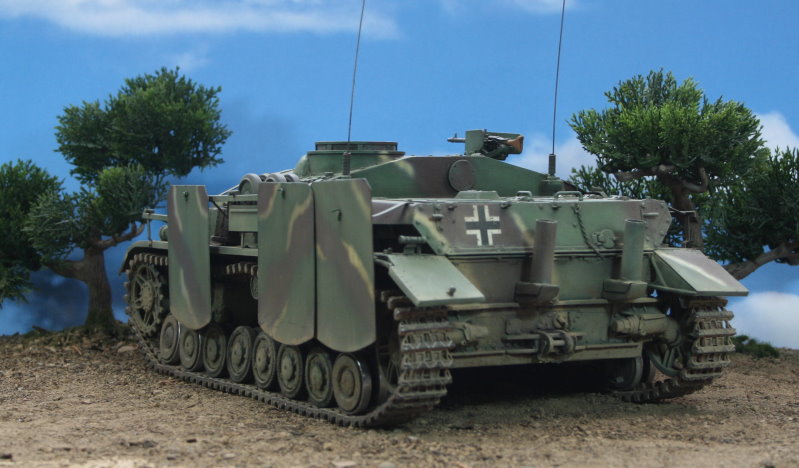

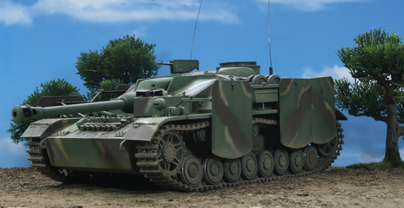

Nun ein paar Tageslicht Bilder mit der endgültigen Tarnung und Farben.
Feinarbeiten und Alterung fehlen noch
Nun stimmen auch die Farbtöne. ;)
Kettenspannhebel
Plexiglas

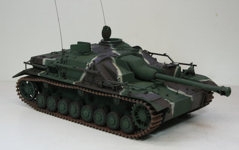

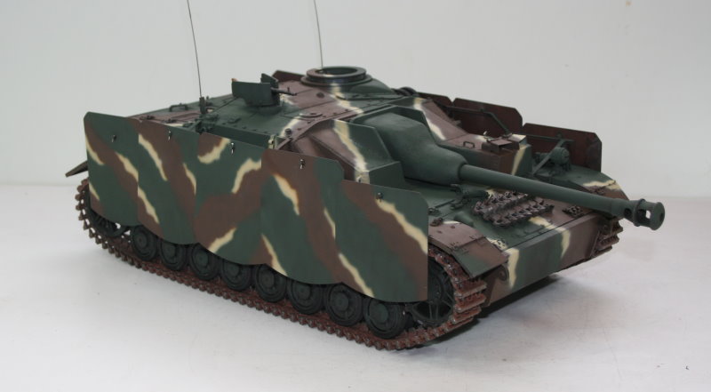

Nun etwas aufgehellt.
Beim Aufhellen habe ich gleich kleine Ränder stehen lassen die nun etwas dunkler sind.
Finde das nun besser, nun kann man auch besser altern, bzw man sieht es besser.
Ausbleichen kommt noch einwenig.

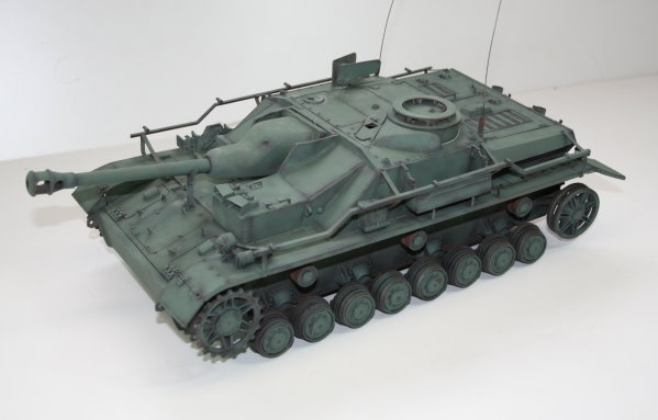

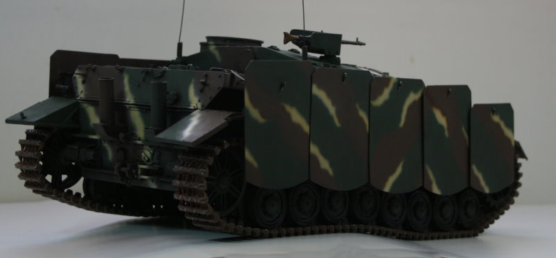

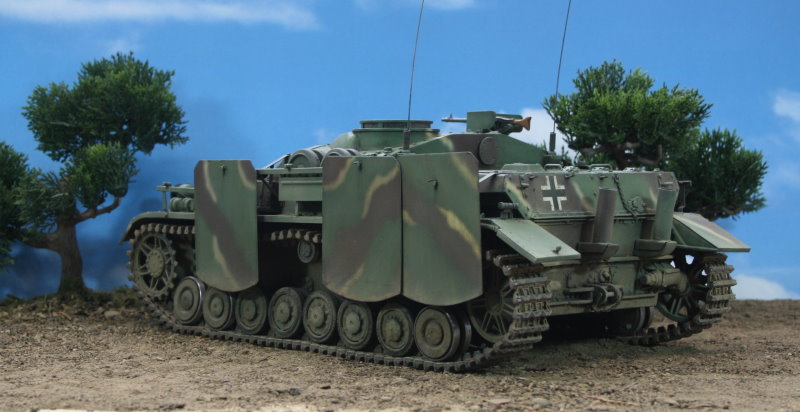

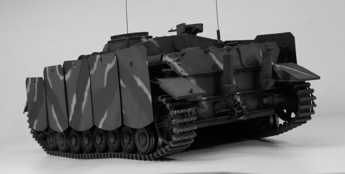

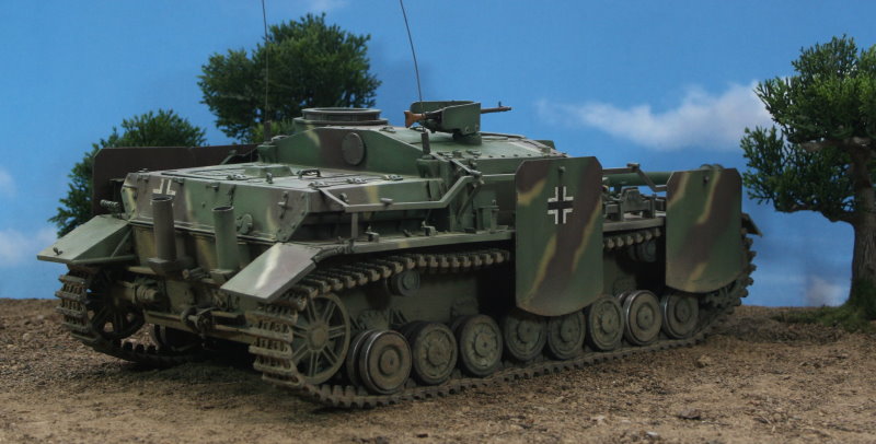

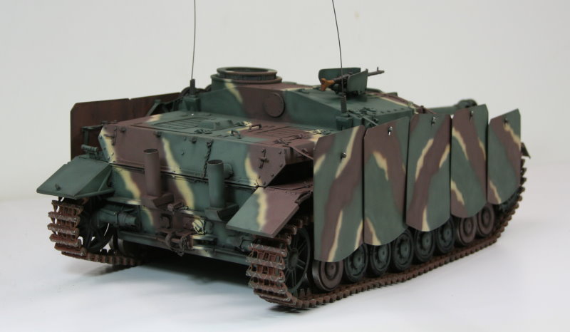

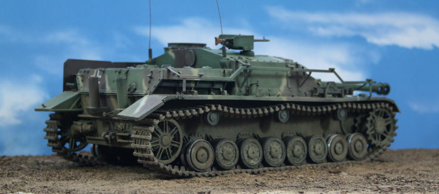

noch ein Bild in schwarz-weiß, und schon sieht es sehr "normal" aus.

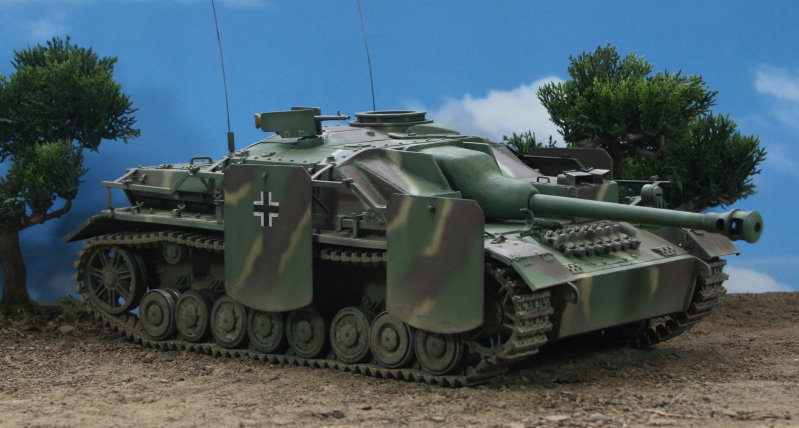

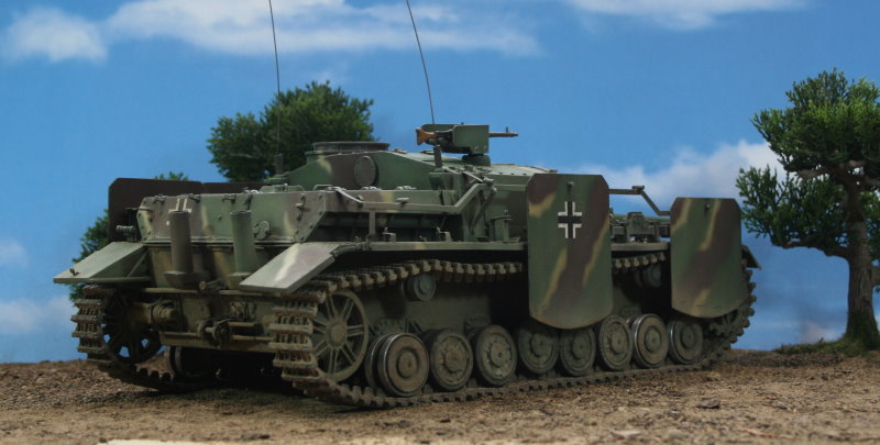

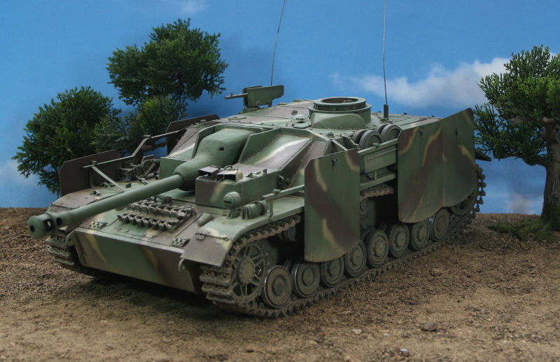

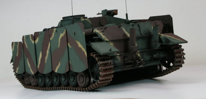

Direkt aus dem Werk zur Bahnverladung.
Bild extra Groß

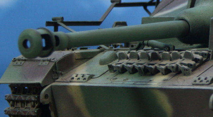

Ein wenig verstaubt mit echter Erde in Klarlack eingerührt mit dem Pinsel aufgetragen danach mit Airprush verstaubt, muß natürlich noch einiges gemacht werden.
Stug ist aber noch nicht fertig, es Fehlen noch die Werkzeuge und das Zubehör
