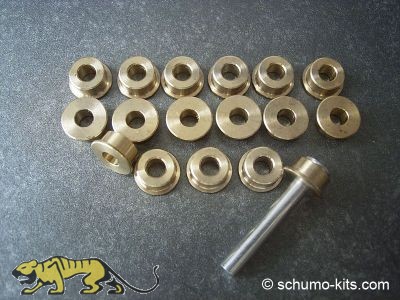

Ha Erik,
Gaat om deze bussen:

BerichtGeplaatst: 06 jun 2010, 16:09
hey martin
ja dat zijn de orginele lagers die zoals op de tekening vermeld staat er in moeten
en ze gaan als het goed is niet kapot!
Veel bouw plezier met je panther!

BerichtGeplaatst: 06 jun 2010, 16:45
Enigste nadeel van de lagerbussen is dat er in combinatie met de assen heb je op den duur vrij veel speling op.
Ik weet niet de exacte afmetingen van deze glijlagers maar als deze de zelfde afmetingen heeft als gangbare kogellager maten heb je een soepeler loop met minder speling op de loopwielen.
BerichtGeplaatst: 06 jun 2010, 19:34
Ik zit ook midden in een Panther-baustelle. De bronzen bussen meten 8x5x2,5 mm en das precies even groot als een zogenaamd 850 kogellager. Ik heb mijn setje van 32 kogellagers afgelopen week via ebay binnengekregen. Kosten 15 euro en wat centen allin!

BerichtGeplaatst: 08 jun 2010, 16:22
Een nadeel is dat voor de KöTi geen kogellagers te koop zijn.
Er zijn wel glijlagers die beter om de assen passen.
