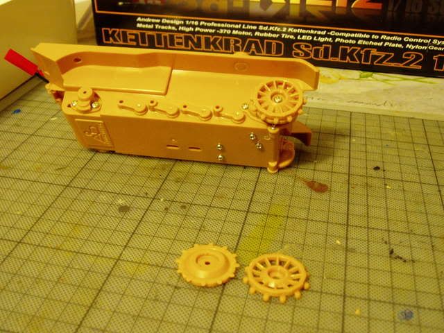

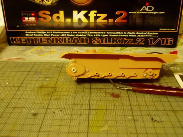

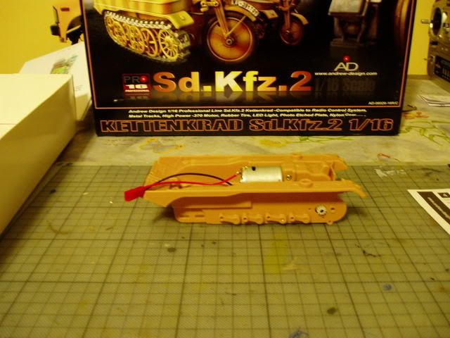

Mijn bouw project van het Kettenkrad van Xion

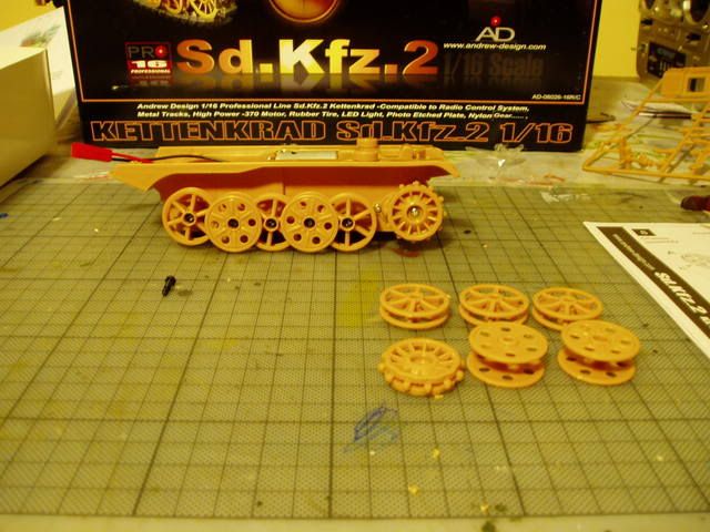

Bij de Laaste Meeting in zetten mocht ik van John , een van onze huis leveransiers http://www.johns-armor-corner.nl/ een Kettenkrad in ontvangst nemen.
De box art is super, en ook binnen in de doos ziet het er goed uit.
Nu eindelijk wat tijd gevonden om een begin te maken met het bouwen.
Begonen wordt er met de vertraging in elkaar te schroeven en dan begin je al zo aan het loop werk.
de eerst foto's
gr marcel

Hoi Marcel,
Hoe is de kwaliteit van deze kit, lees op andere fora dat dit hier en daar te wensen overlaat.
BerichtGeplaatst: 24 jan 2009, 09:19
Tot op heden ben ik niks geks tegen gekomen alles past en draaid ,de gearbox is wel wat lawaaierig,maarja het is allemaal plastic, verder draaid hij goed.
Yep heb ook ergens gelezen dat het stuurstangte niet helemaal zou passen hahaha waar praten we dan over.
Het is een mooi kitje ,en ik heb de mijne helemaal compleet gekocht met regelaar/ontvanger & en bijpassende servo en driver.

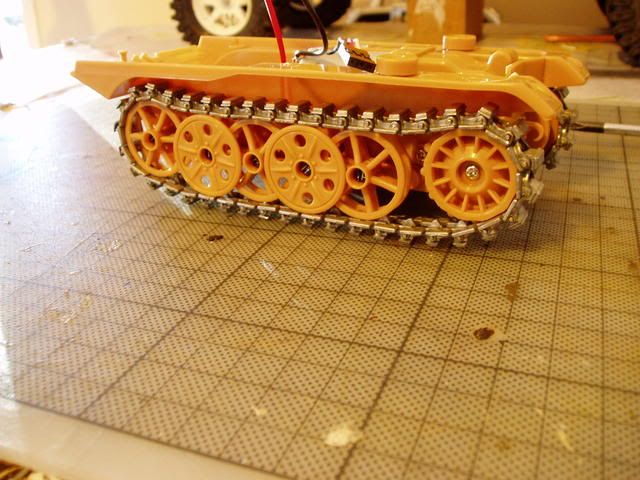

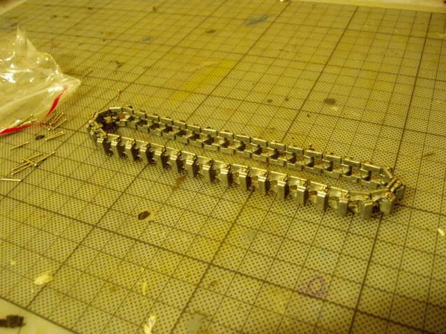

Eindelijk weer wat tijd gevonden voor de KK

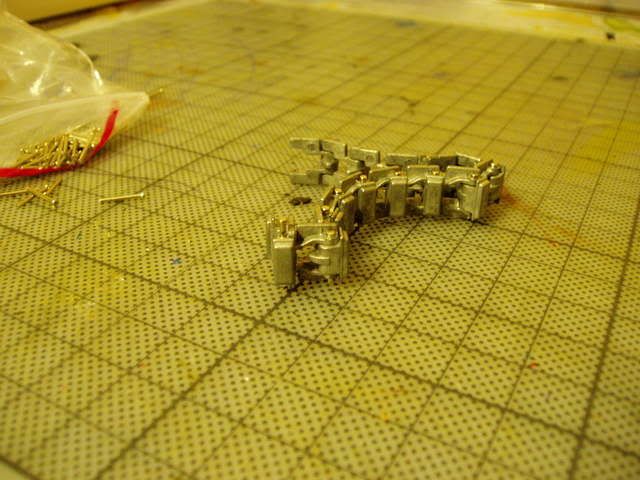

en ben begonnen met de ketting wat bij mij goed ging als je goed naar de tracklinks kijkt
zit er aan de ene kant een iets groter gat,
dus kan je ze gewoon met de hand monteren en na knijpen met een tangetje : Thumbup :
wel heb ik er een link meer gemonteerd.
gr marcel
Laatst bijgewerkt door Marcel Rientjes op 08 feb 2009, 10:38, in totaal 1 keer bewerkt

Hi Marcel,
Lade Dir bitte im Downloadbereich von Xion, die zusätzlichen PDFs herunter, da es ein paar fehler in der Bauanleitung gibt.
Verwende vor allem 40 Kettenglieder, je Seite, sonst sitzen die Ketten zustramm und das Getriebe macht nicht sehr lange mit.
BerichtGeplaatst: 08 feb 2009, 10:46
Hallo Manuel
Die Pdf.s waren in der Bauanleitung mit drin.
Ja stimt habe 40 ist besser habe ich gemacht , war aber nicht auf der letste foto's.
habe das foto geanderd.
