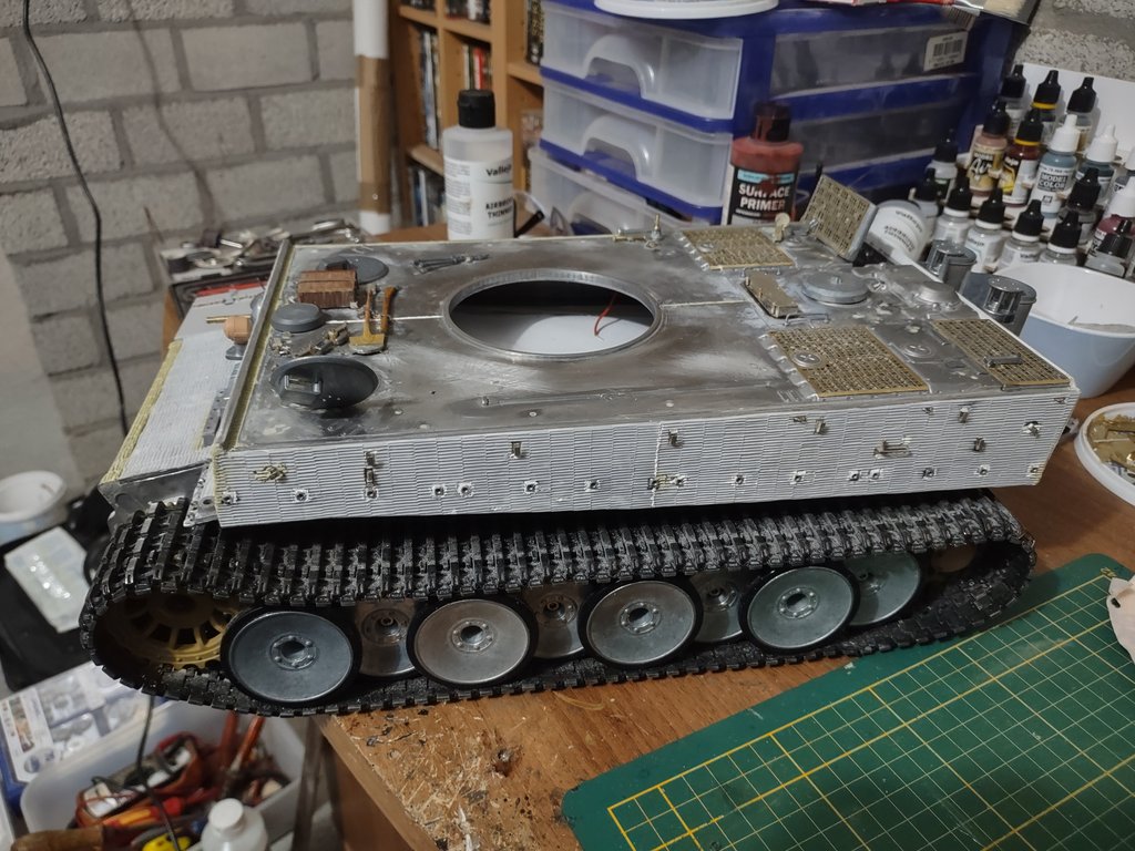

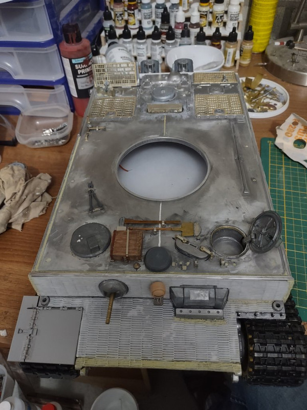

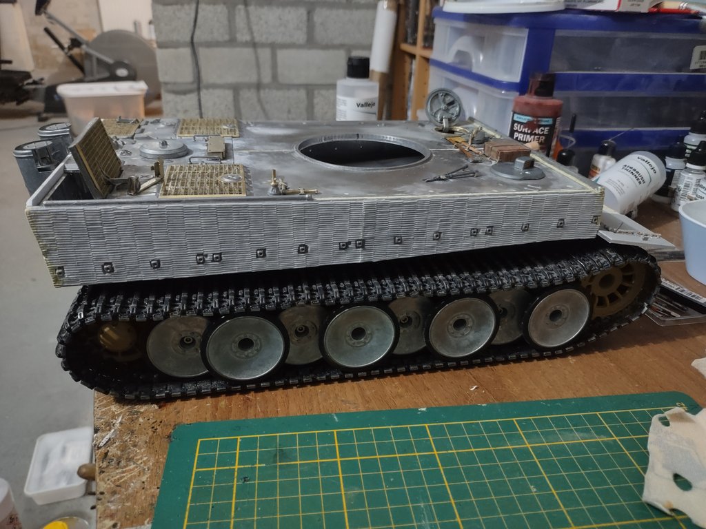

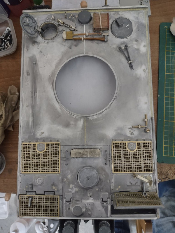

Dit volgend projectje wordt een mid production tiger 1
Niet de makkelijkste project omdat er niet heel veel details te vinden zijn, en dat deze tiger grotendeels van cast aluminium is.
(Details worden her en der tegen gesproken)
Wel heb ik de boek van Carius en een tiger 1 boek waar de overgangen per type en datum in staan.
Dit scheelt enorm in na slag werk omdat kleine details zo per maand kan verschillen.
Deze tiger 217 is van dec '43 a jan'44.
Voorzien van lage cupola, en veel overgang details van de late type.
Latere naafkap voor, aangepaste sleepogen, zimmerit, C haak, starter slinger enz.
De schaal model is deze keer van mato en is cast aluminium, de laatste versie
Dit is dus de nieuwe versie met beweegbare voorspatborden, radiator kleppen en afneembare skirts.
Ingebouwd zijn de nieuwe versie 5.1 motoren van mato, en heb nog geen idee of dit wat is.
De aanpassingen; verkeerde antenne buis weg halen, achterwand doortrekken tot roosterkleppen, sleepoog aanpassen etc etc.
Ik gebruik de zimmerit van Atak aangevuld met kneedbare epoxy. (past vrij goed omdat dit een tamiya kopie is)
Details van aber, messing, alu, kunststofplaat.
Het missende onderdeel tamiya B16 (vent dome voor) , hiervan heb ik nu een mal gemaakt.
Bij het klonen van tamiya zijn ze deze onderdeel vergeten......... :shock:
Was weer een duur setje voor 1 onderdeeltje, vandaar dat ik deze in siliconen heb gegoten en er meerdere van probeer te maken met epoxy.
Maar ze missen ook bij mijn andere tigers van taigen en henglong.
De voorste mato spatschermen zijn aangepast omdat deze flink kieren.
Had de aber setje kunnen bestellen, maar met wat buig en slijpwerk passen ze zoals het hoort.
Achter komt een aber setje omdat ik bij deze graag wil dat het kan deuken tijdens het rijden ermee.
De lange ijzerstaaf wordt ook nog weggeslepen en voorzien van los detail.
Dit wordt een projectje met een mato chassis, mato deklid, mato/taigen gelagerde assen en rupsketting, taigen metal toren, ombouw naar servo en kanonrook.
Dit wordt bedient via een elmod.
Heb nog veel werk te doen, maar het begin is er.
En nu wat foto's
