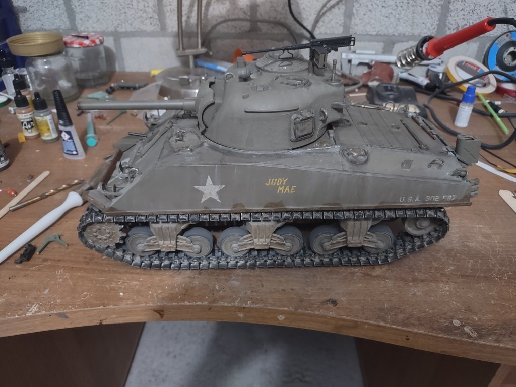

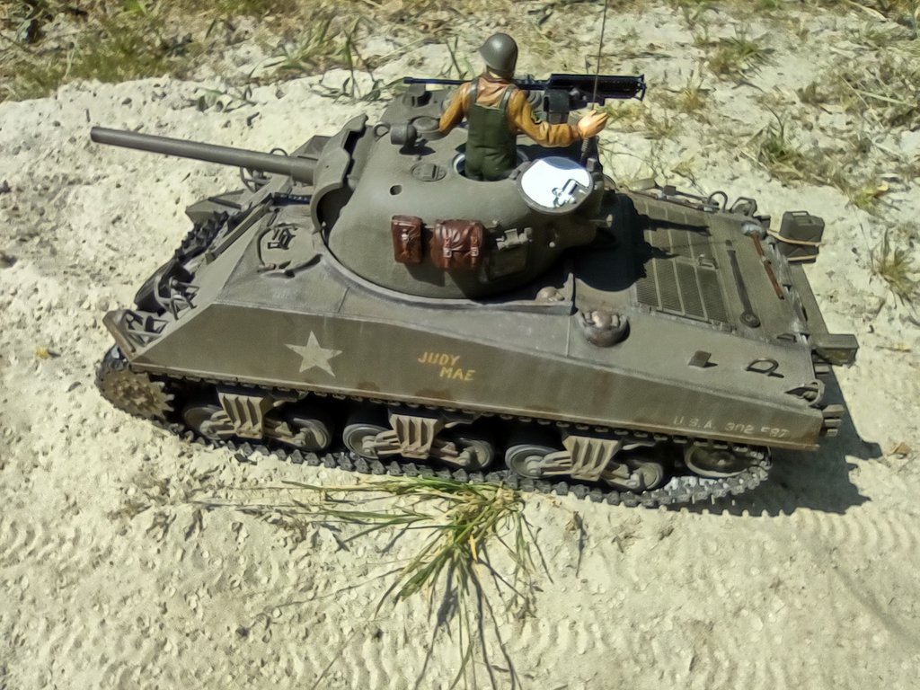

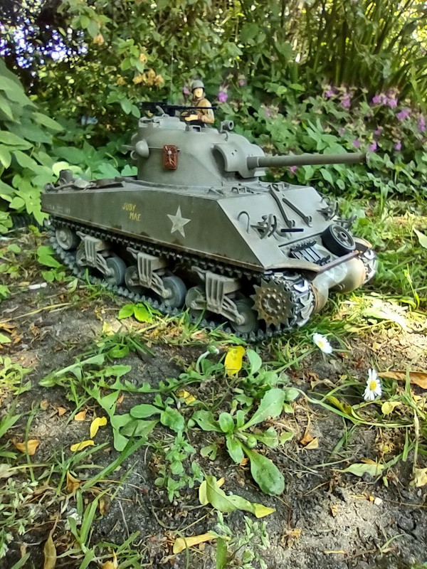

Zo na wat tegenslag met een primer (automotive) wat niet lukken wou toch nog een leuk eind resultaat.
Gelukkig heb ik een straal apparaatje en had ik nog walnoot straalmiddel liggen.
Les geleerd, gewoon weer de vallejo primer met airbrush gebruiken.
M4a3 75w
Toegevoegd; beweegbare bek kanon houder, links en rechts bevestiging/ophang punt aan de toren, en hengsels aan de kleppen op de toren.
Is gemaakt van geheugenstaal.
Qua ombouw ben ik achterste voren begonnen met het pas maken van de mato hull op taigen chassis.
Daardoor wat dubbel werk wat niet nodig was.
Eerst het chassis iets smaller gemaakt, de mato lip voor verwijderd wat misschien niet nodig was geweest.
De lip achter smaller gemaakt zodat de hull netjes op het chassis licht, en had eigenlijk hier eerst mee moeten beginnen om voor en achter beter uit te lijnen.
Heb nu eerst wat voorzichtig uit de schuining van de transmissie tunnel bevestiging gevijld, en dan later er weer hetzelfde hoeveelheid in kunststof stripje moeten aanbrengen omdat de hull voorover leunde.
De ring uit een plastic taigen hull gebruikt, uit gevijld en ingelijmt.
Super stevig en draait heerlijk soepel.
Maar weet nu hoe het moet voor de volgende keer :lol: (voor een m4a3 76w)
Ook dat ik beter eerst het terugslag mechaniek kan uittesten omdat deze niet altijd af fabriek in de goede stand staat :shock:
Dit project was echt, soms zit het mee, soms zit het tegen........... :mrgreen: :mrgreen:
De simpelste dingen wouden niet lukken, gelukkig wat lastig leek (mato op taigen chassis) viel uiteindelijk mee.
Nu de kleine details nog zoeken en aanbrengen.
Dan nog misschien nog een mato kettingspanner monteren, linker ketting is slapper dan de rechter.
Dat oogt niet tijdens het rijden.
Want er zit geen kettingspanner op de taigen-torro chassis.
En dan nog een ander ir systeem inbouwen, tamiya ontwerp met hitleds en een sterker blauwe type ir transmitter.
Opbouw:
Taigen/Torro chassis, 7:1 nieuw type overbrenging, mato metal hull, taigen toren met ir/terugslag en flits, elmod systeem, 4draads roker, bodem dicht gemaakt, aan/uit zit achter/tussen uitlaat, enz.
Nu gaan we verder met een taigen panzer iv.

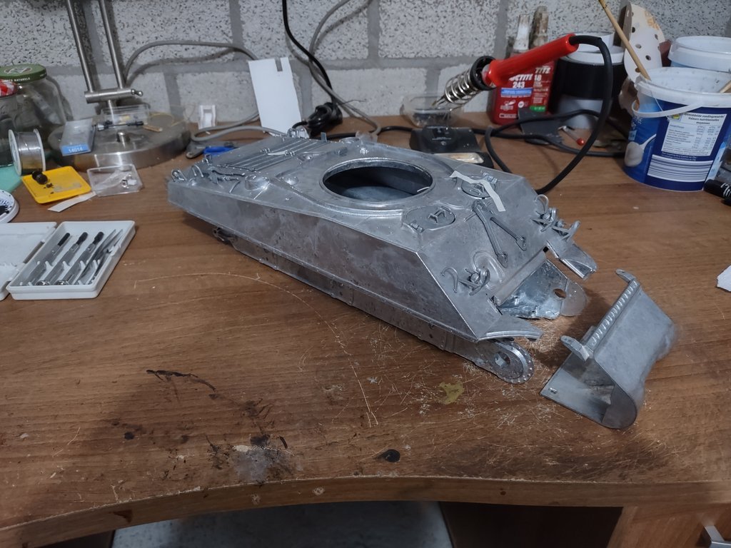

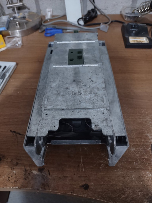

Op deze foto is te zien dat de voorkant lager staat dan achter.
Iets teveel van de steunen gevijld, achteraf vraag ik mij af of dit wel nodig was omdat ik nu weer 2mm heb toegevoegd.
Wat beter oogt m.b.t. de ruimte tussen tracks en hull.
Dus de volgende keer begin ik achter en werk ik het "passend maken" naar voren.
Had de duckbills vervangen voor de normale catterpillar type om te kijken of dit beter paste, maar uiteindelijk toch de voorkant beter uitgelijnd naar afstand tussen tracks en hull.
Denk dat ik de duckbills bewaar voor een 76w die nog op de wensenlijst staat.
Wat wel nog wordt aangepast zijn de wielen, deze worden vervangen voor de ster type met lagers.
Past beter qua looks denk ik m.b.t. de geleide wiel achter, ook al heb ik in deze op de foto in elk wiel 2x 6x3 gesealde lagers ingebouwd. :mrgreen:
foto; eerste poging uitlijning voor te laag gemaakt.

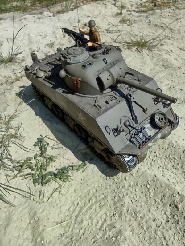

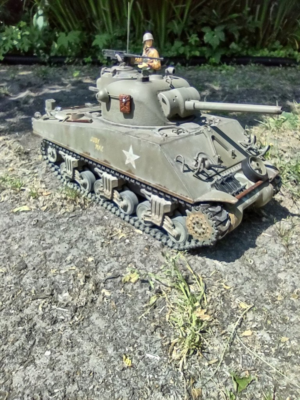

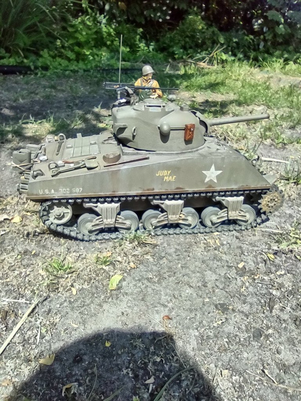

Nog wat foto's :D :D

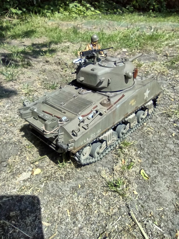

Dank je,
Ondanks dat het een en ander niet wou lukken zoals ik het wou is het toch redelijk goed gelukt.
(automotive chamelion hechtprimer en 1 laag vallejo air en de verf liet weer los, martelen met vallejo decal fix/sol enz :cry: )
Ja het is nu nog met taigen infrarood.
Heb de metal ir toren van taigen gebruikt met terugslag en flits.
Hierin zit ook gelijk de led voor de toren mg.
Heb hiervoor een losse mg verzaagt om dit passend te maken in het gat.
Had eerst een hele korte loop, nu wat langer. ( zie verschillende lengte in mijn boeken en internet? dus weet zo niet welke voor de 75w correct is)
En je ziet het licht door de gaatjes.
Dit via de elmod battle unit en een aangepaste taigen paddenstoel zodat deze werkt.
( de ontvanger eruit en omdraaien bij de taigen V1 zodat de polen weer kloppen)
Ook gelijk de achterlichten apart aangesloten op de elmod i.v.m. remlicht en gelijk wat gedimd.
Had al een sterkere weerstand gebruikt, maar heb nu het licht gedimd in het programma +/- 40 a 50% en de remlichten op 100% laten staan.
