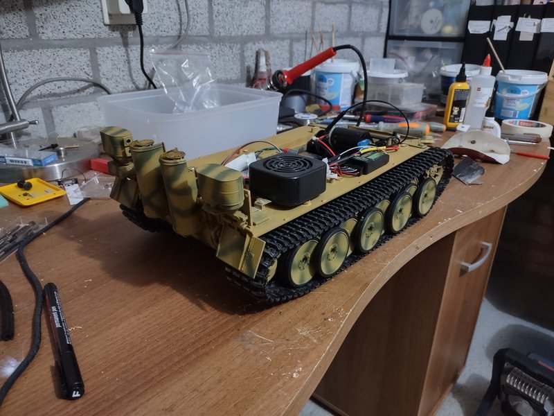

Ik heb in het onderstel een lmod besturing print geplaatst die communiceert met een 6 kanaals ontvanger en een Flysky i6x
Maar op de een of andere manier reageert deze nog niet zoals ik dat wil.
Rechtdoor, tegen gestelde draairichting en 1 track stil functioneert.
Maar rijden en sturen niet?????????

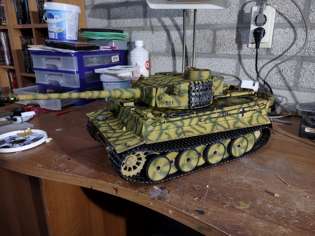

De bedoeling is om deze na te maken.
Maar heb nog wel wat moeite met airbrushen.
Vooral het niet gaan sputteren terwijl ik mij houd aan de werkvoorschriften van een 2 traps pistooltje.
En de dunne lijntjes :D

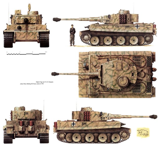

BerichtGeplaatst: 26 maart 2023, 09:22
Geregistreerd: 08 maart 2023, 18:33
Berichten: 64

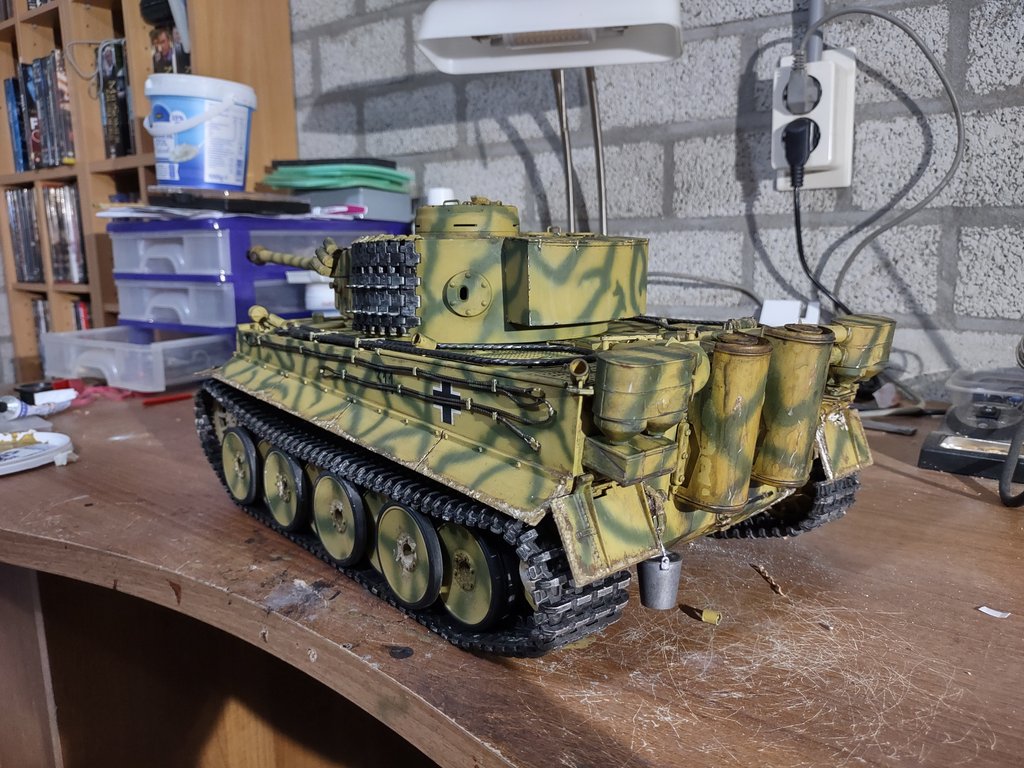

Je ziet de oliebadfilters er niet op zitten.
(Tenminste ik neem aan dat die dingen achterop en aan de zijkanten de oliebadluchtfilters zijn)
Dit neem ik eerst voor lief, ik kan ze achterwege laten.
Daarnaast is dit een 1h uitvoering volgens schrift, maar er zijn wel tracks gemonteerd aan de toren.
Maar zie geen zimmerit.
Ook is de track voorop verwijderd, misschien dat deze daarom wel op de zijkant van de toren zit.
Heb ergens gelezen dat dit voorop niet handig was in het oosten.
Ik heb deze wel gemonteerd, maar heb eerst het camouflage patroon ook op de front geverfd zodat ik de voorste track ook weg kan laten.
Geld ook voor de luchtfilters, zodat ik deze opties weg kan laten.

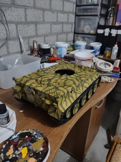

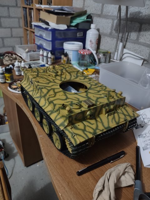

BerichtGeplaatst: 07 apr 2023, 09:48
Berichten: 64

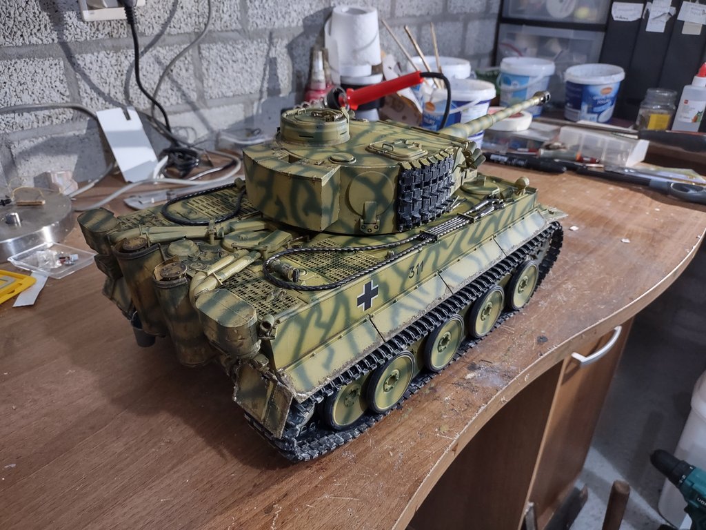

Het aanbrengen van de camo paint op toren en chassis.
De decals aangebracht met glanslak-decals-glanslak methode.
En de nummer 311 staat er op.
Nu nog leren en oefenen met het weatheren met pigmenten, washes en aanbrengen van details.
Wordt niet overdreven, maar net even dat het iets realistischer wordt.
Althans, dat is de bedoeling. :D
Deze tiger wordt geen vitrine model, dus overdreven weatheren lijkt mij niet echt handig.
Dit is sinds lange tijd mijn 1e schaalmodel weer met airbrush met compressor.
Laatste keer (+/- 27 jaar geleden) , toen zat er nog een revell gasbusje aan de airbrush :shock:
Work in progress :D

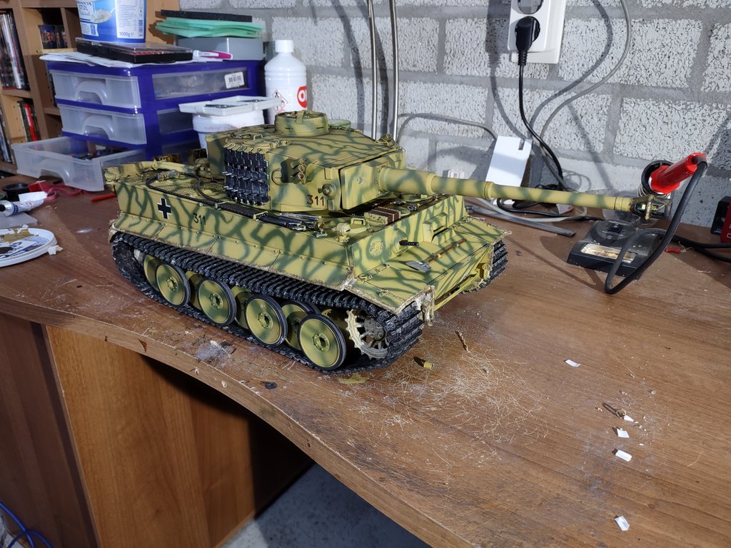

BerichtGeplaatst: 07 apr 2023, 09:53
Berichten: 64
Dit is de taigen torro bovenstuk. (ir met terugslag)
Waarvan ik het gereedschap in de molding heb weggeslepen met een dremel.
Alleen heb ik de gereedschapkist voorop nog laten staan.
Had deze ook kunnen weghalen en met epoxy kunnen dichtzetten.
Gaatjes geboord voor het metalen gereedschap, die komen als laatst.
BerichtGeplaatst: 08 apr 2023, 15:02
Berichten: 2090
Dag Derk,
ziet er al leuk uit zo.
Als je de tank maar niet teveel laat 'roesten', daar was toen geen tijd voor.
Een goede wash van bruin met hier en daar wat zwart, beetje modder erop dan ben je al een heel eind.
groet,
BerichtGeplaatst: 19 apr 2023, 18:08
Berichten: 64
Kleine update betreft mijn vooruitgang :D
De oliebadfilter heb ik wel laten zitten, maar achter deze filters is het patroon door getrokken dus ze kunnen zoals op de foto van de 311 pz. abt 502 er af.
Net als de beugel en tracks voorop, deze kunnen erop of achterwege worden gelaten.
Nu nog wachten op de 360 graden ring, de metalen sleepkabels plus toebehoren, en heb net mijn tamiya battle unit binnen dus dat komt er nog op.
Misschien nog de rook functie bij schot, maar dit is vond ik nog best prijzig voor wat rook bij schot.
Heb de aansluiting van de torro/taigen toren als test even aangesloten op de lmod battle unit, plus een torro ir converter ertussen.
Kan nu wel een heng long tank raken dus dat werkt, maar de paddenstoel zelf reageert nog niet op een schot van de heng long???
Dus ik win altijd nu :D
Kan zijn dat dit aan de paddenstoel of aansluiting van deze licht, het hoe en waarom dat het niet werkt ben ik nog niet uit.
https://www.torro-shop.de/IR-signal-converter
De toren is op de lmod aangesloten aan de taigen/torro aansluiting i.p.v. henglong of tamiya.
Met tussen de lmod battle unit en toren de ir converter.
Maar wil toch een met hit lampjes, dus hoop die van tamiya als voorbeeld te kunnen nemen.
Deze in de tiger bouwen, en voor mijn volgende mato/torro/taigen all metal alleen een losse richt led en paddenstoel base te kunnen vinden.
