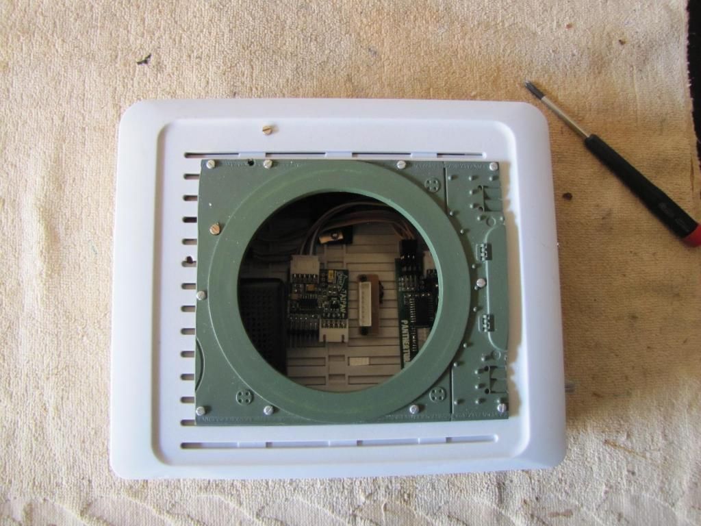

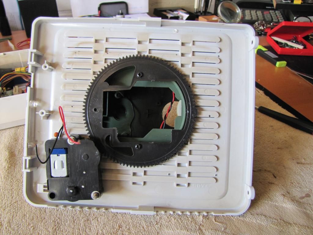

Ook begonnen aan mijn bunker voor de Pantherturm.
Hiervoor een behuizing van een defecte NAS drive voor de PC genomen. Afmetingen 21x18x5cm

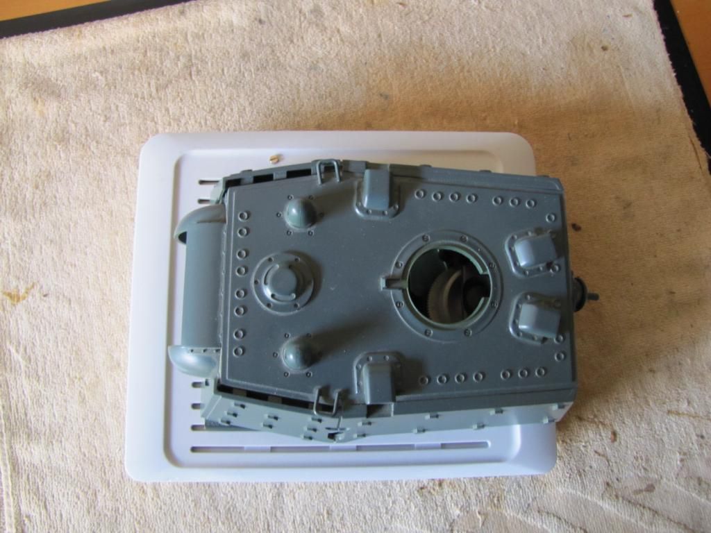

Had nog een oud bovendeck van een KV1 met toren hier, dus deze voorlopig maar genomen, bij gebrek aan een Panther toren.
Stuk uit bovendeck van KV1 gezaagd en dat bovenop de bunker geplaatst.
Bij de HL tanks is de diameter van het gat waar de toren indraaid van alle tanks hetzelfde.
Voordeel is nu dat je eventueel zonder veel problemen/aanpassingen een andere toren op de bunker kunt zetten.

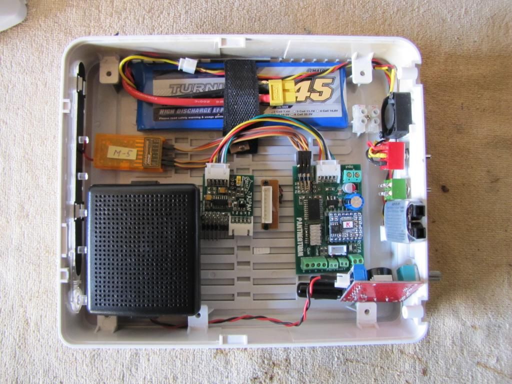

Op de foto's is een 2S Lipo accu ingebouwd. Kan echter ook een gewone 7.2Volt accu ingezet worden.
Als luidspreker een Nokia carkit speaker gebruikt, welk een verbazend goed geluid geeft.
Alles nog een beetje uitmeten, definitief plaatsen en aansluiten. Dan verder met de toren en als laatste het grondwerk, camouflage, enz.

De nieuwe PANTHERTURM module van RCTA.
Werkt met 3 kanaals prop zender en is reeds voorzien van soundmodule.
Voor beschrijving zie topic "RCTA modules voor HL..." in Techniek.
