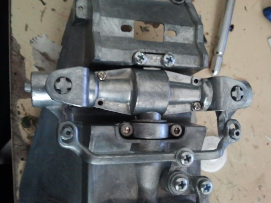

hallo allemaal
sinds kort ben ik de trotse eigenaar van een SD Kfz 223
dit model heb ik via internet gekocht, helaas was de doos niet helemaal compleet
miste het tandwiel wat op de motor hoort.
gelukkig had Mark de Kock voor mijn zo'n tandwieletje over.
dus de bouw kon beginnen,
echter is het een lastig model om te bouwen de pas vorm is niet heel goed te noemen,
ook zijn er tijdens de bouw al een paar schroefjes afgebroken tijdens het aandraaien,
daarom heb ik besloten om alle boutjes te vervangen met gewone boutjes en geen zelftappers
alle boutgaten ben ik nu aan het op tappen naar M2 of M3.
tot zover
de foto's
groetjes tom

deel 2

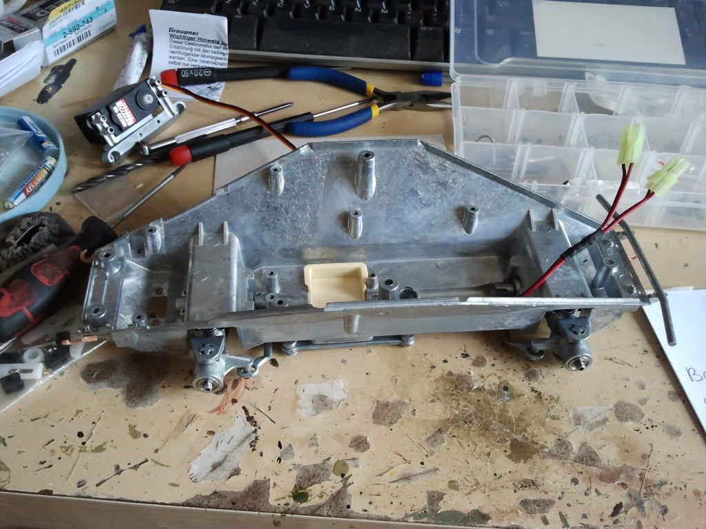

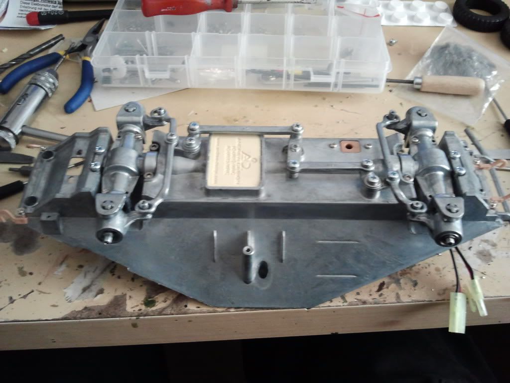

ben nu een heel eind gekomen met het tappen van alle schroefdraad in het onderstel,
tot dat me tap M2 doormidden brak. heb een inmiddels een nieuwe besteld hopen maar dat hij snel binnen is.
het zit nu al een stuk beter al het orgineel zit. helaas zit er een hoop vijl werk aan de assen om het een beetje gangbaar te maken.
de fotos bij het verhaal
groetjes tom

hallo
neeh deze zit er helaas niet bij.
het word een rijdend model.
heb gemaild naar xion maar deze is nu niet leverbaar.
bouw hem nu eerst zonder die set.
en als die set dan leverbaar is bouw ik hem om.
want ik lees veel dingen over dat hij niet zo goed rijd.
groetjes tom

hallo karel
ik ben alle boutjes aan het vervangen naar gewone schroefdraad.
weer een update.
aangezien de postbode het tandwieletje die Mark had op gestuurd kwijt heeft gemaakt. in de envelop zat een gat waardoor het tandwieletje er uit is gevallen,\
ben ik verder gegaan met het bovendek,
niet echt spectaculair. maar toch wat foto's
wat ik met de aandrijving doe is nog niet bekend,
heb wel contact gehad met Xion, de pro kit is nu weer leverbaar,
word vervolgd
groetjes tom

BerichtGeplaatst: 23 maart 2012, 17:22
Geregistreerd: 13 dec 2010, 09:56
Berichten: 85
weer een update

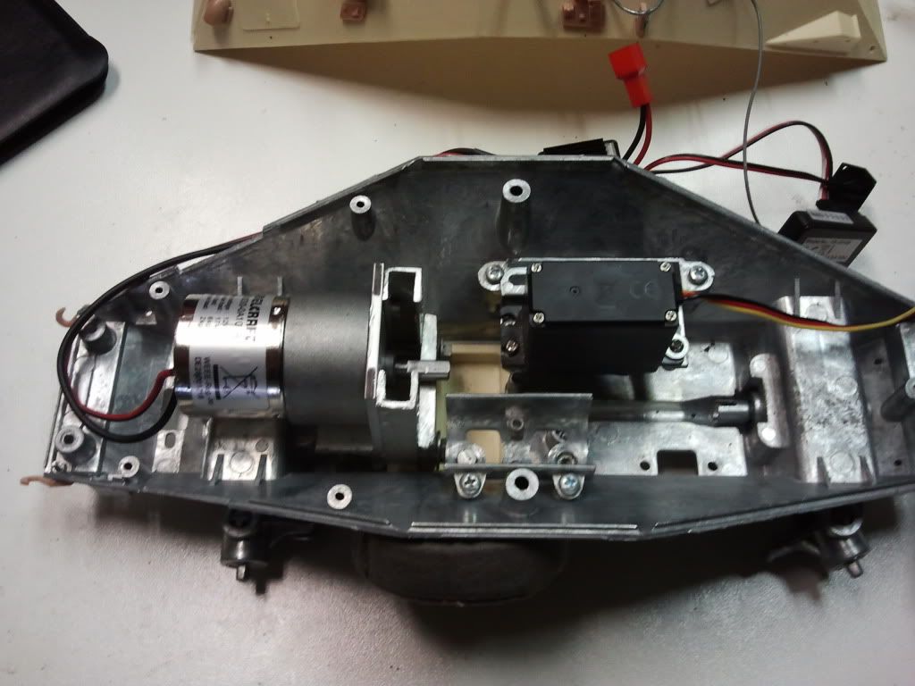

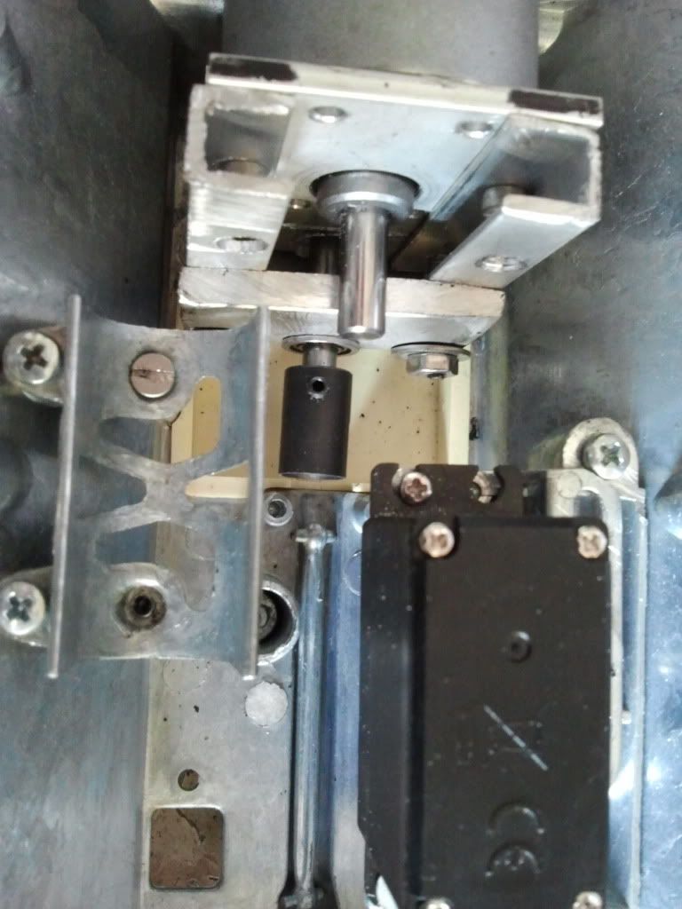

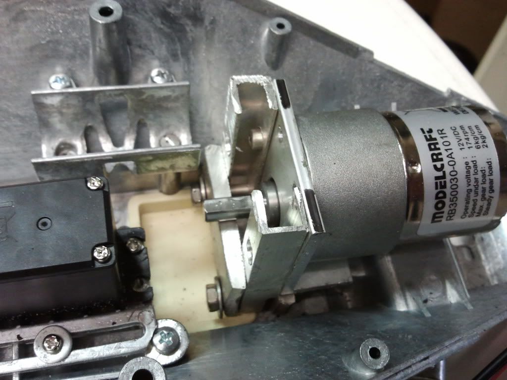

dit keer heb ik wat aan de aandrijving gedaan,
de orignele versnellingsbak en motor worden niet ingebouwd,
heb bij conrad een transmissiemotor besteld. deze komt erin
de wielen worden doormiddel van een tandwieloverbrenging aangedreven,
zie fotos
als ik de tandwielen binnen heb ga ik hier aan verder,
hoop dat het allemaal wil gaan werken zoals ik wil.
tot zo ver,
groetjes tom

Ik zie dat het een 12V motor is.
Heeft het wel voldoende kracht met 7,2V?
BerichtGeplaatst: 24 maart 2012, 09:58
Berichten: 85
kracht is niet het probleem
dat heeft hij voldoende,
echter de draaisnelheid gaat enorm omlaag.
hoop dit te kunnen versnellen met de tandwieloverbrening
groetjes tom
BerichtGeplaatst: 24 maart 2012, 19:03
Als je de draaisnelheid gaat verhogen met tandwielen dan krijg je toch krachtverlies?
