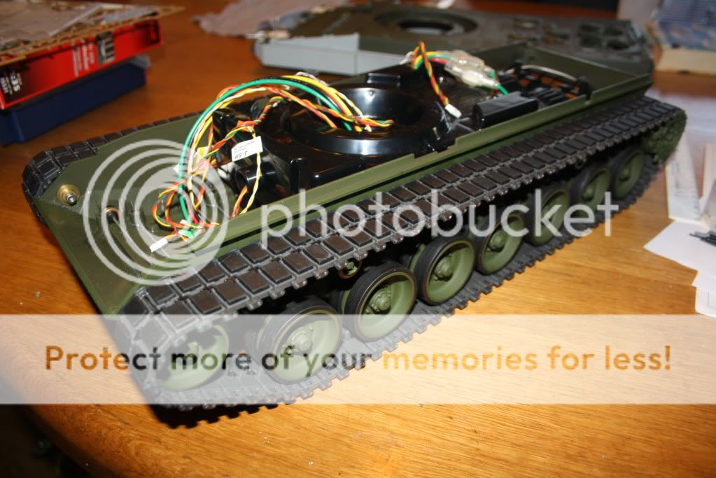

Na veel zuchten en steunen eindelijk de moeite genomen en de hobbyzolder maar eens opgeruimd en geschoond en diverse items de deur uit gedaan cq gaan nog de deur uit. Aangezien ik met een restauratie van een NL leo 1 bezig ben en het gevoel naar een NL Leo 2 begon te kriebelen een tamya leo 2 bij Gert besteld. Deze was supersnel binnen, dus dat was snel naar Apeldoorn. Meteen wat onderdelen in duitsland besteld en veel info over de Leopard 2 verzameld. Met dank nog aan Rene en Niels : Thumbup : .
De onderbouw was snel klaar, verbeterde spansysteem, swingarm, towhooks enz. Had nog een spuitbus van defensie met orginele kleur dus ..
Voor de NL versie is de voorkant wat anders dus met evergreen aan de slag;
Verder aan de bovenbouw. Was wel wat werk en voornamelijk de verlichting heeft wat @#$% gekost om alles goed te krijgen. Op aanraden van Rene de goede zijbeplating besteld. Met wat schuren op zijn plaats gekregen.

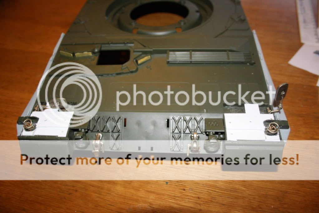

Maar bij het passen aan de onderzijde bleek dat de zijbeplating tegen de tracks aanloopt. Kijken wat hier nu de oorzaak van is.

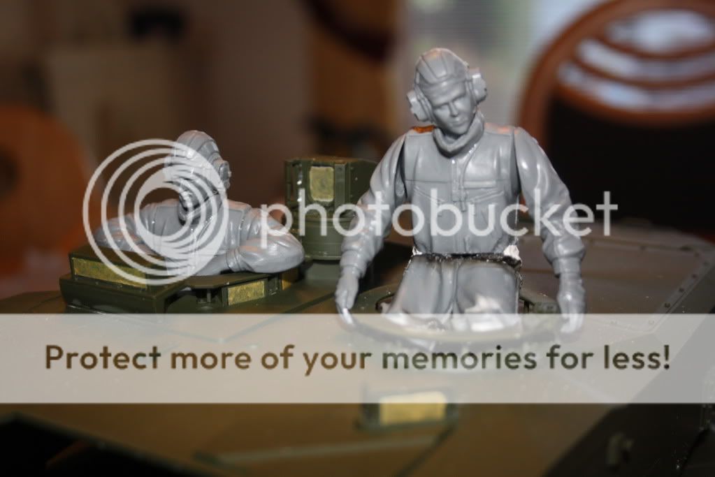

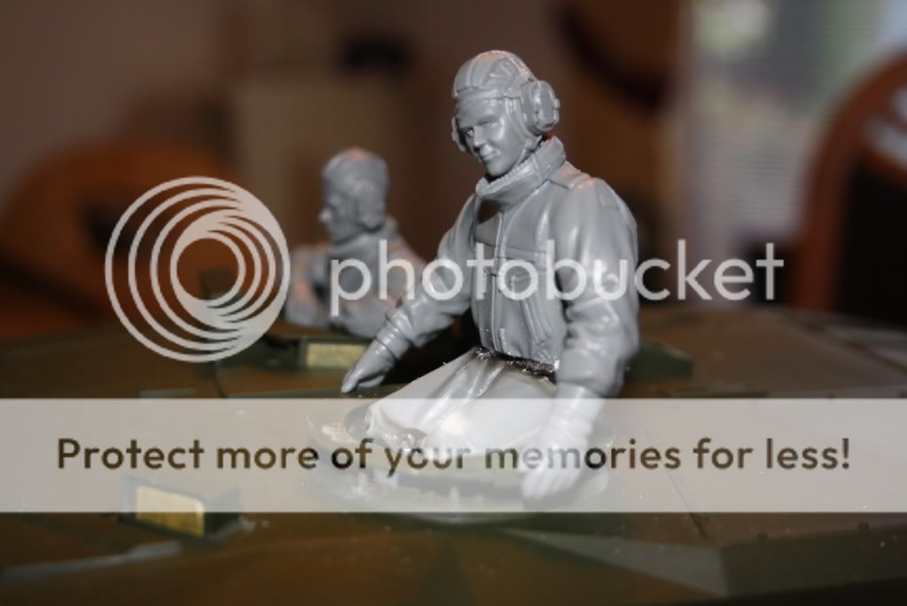

De figuren voor de toren gemaakt en wilde toch niet alles standaard hebben dus de zaag in 1 van de figuren gezet;
Later maar even zijn oksels opvullen en kijken wat er met de beplating aan de hand is.
BerichtGeplaatst: 06 dec 2011, 16:41
Berichten: 212
Hallo Rob,
Je beplating loopt aan zeg je , maar wat mij opvalt is dat de achterste drie sidescurts te hoog hangen of de voorste rechte scurts te laag, de onderste overgang tussen de voosrste en de achterste hoort vloeiend te zijn, of is het nog een proef ophanging.
Verder een mooie project.
Grtn........Hendri
BerichtGeplaatst: 06 dec 2011, 19:05
Hoi Hendri,
De platen zijn op de plaatsen bevestigd zoals de orginele platen van tamiya. De foto vertekend iets. Heb wel uitgevonden dat ze wat naar binnen gebogen staan. Kijken of ik ze iets naar buiten gebogen krijg.
gr rob

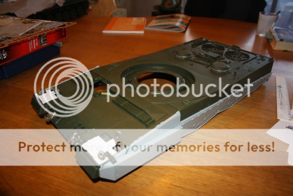

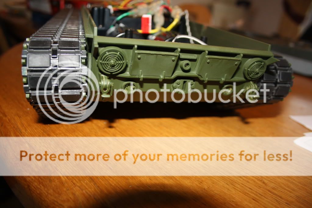

BerichtGeplaatst: 08 dec 2011, 18:42
Heb de zijplaten los gehaald en vergeleken met de orginele van Tamiya. Blijkt dat deze ongeveer 90 graden ten opzichte van elkaar staan en die van AFV een stuk minder..
en ze lopen niet helemaal recht.
Maar eens een mail met de foto's naar AFV sturen en kijken wat ze er aan kunnen doen.
BerichtGeplaatst: 08 dec 2011, 19:04
Geregistreerd: 15 aug 2006, 17:59
Berichten: 296
Woonplaats: prov. Groningen
Dat lijkt idd helemaal nergens op.
Naar mijn mening moeten ze je een nieuw setje sturen.
BerichtGeplaatst: 08 dec 2011, 20:57
Een nieuw setje zal waarschijnlijk hetzelfde zijn.
Wat je wel kan proberen is de delen recht te buigen.
Daarvoor moet je wel een blokje hout of iets dergelijks hebben die haaks is.
Leg een deel even in een bakje met kokend water tot het zacht wordt.
Hou het daarna tegen het blokje en laat het afkoelen.
BerichtGeplaatst: 08 dec 2011, 23:03
Berichten: 212
Hallo Rob,
Arthur doet de suggestie met kokend water maar resin is toch een kunsthars of word resin buigzaam in kokend water Arthur.
Maar waarom maak je de zijplaten niet scharnierbaar zoals bij mijn Cheetah, ben je meteen van het probleem af.
Succes.........Hendri
BerichtGeplaatst: 09 dec 2011, 10:25
Bedankt allemaal voor jullie tips. Heb het inderdaad met kokend water geprobeerd. Bij resin heb ik dit al meer gedaan. Een eigenschap van resin is dat het hiermee automatisch recht trekt maar twijfelde nog bij dit soort plastic. Heb ze wat rechter gekregen een nadeel is alleen dat het plastic erg zacht wordt en je goed op moet letten met buigen, de platen gaan anders ook bol staan en hij gaat scheuren op de buigpunten.
Ben nog niet echt tevreden.
Het idee van jou Hendri, spreekt me eigenlijk ook wel aan, het is voor de detaillering wel mooier. Had van Rene begrepen dat er in duitsland een bedrijf die ze ook leverde. Ga eens zoeken en anders... lekker knutselen.
vrgr
BerichtGeplaatst: 09 dec 2011, 10:30
Berichten: 515
Zonde zeg, verwacht je wat moois te kopen en krijg je zo iets.
Ik heb ze voor me leo zelf gmaakt van polyplaat.
Heb de oude shurtzen verwijderd en de niuewe op die plek vastgezet.
En ze zitten nog steeds vast.
Veel succes in ieder geval.

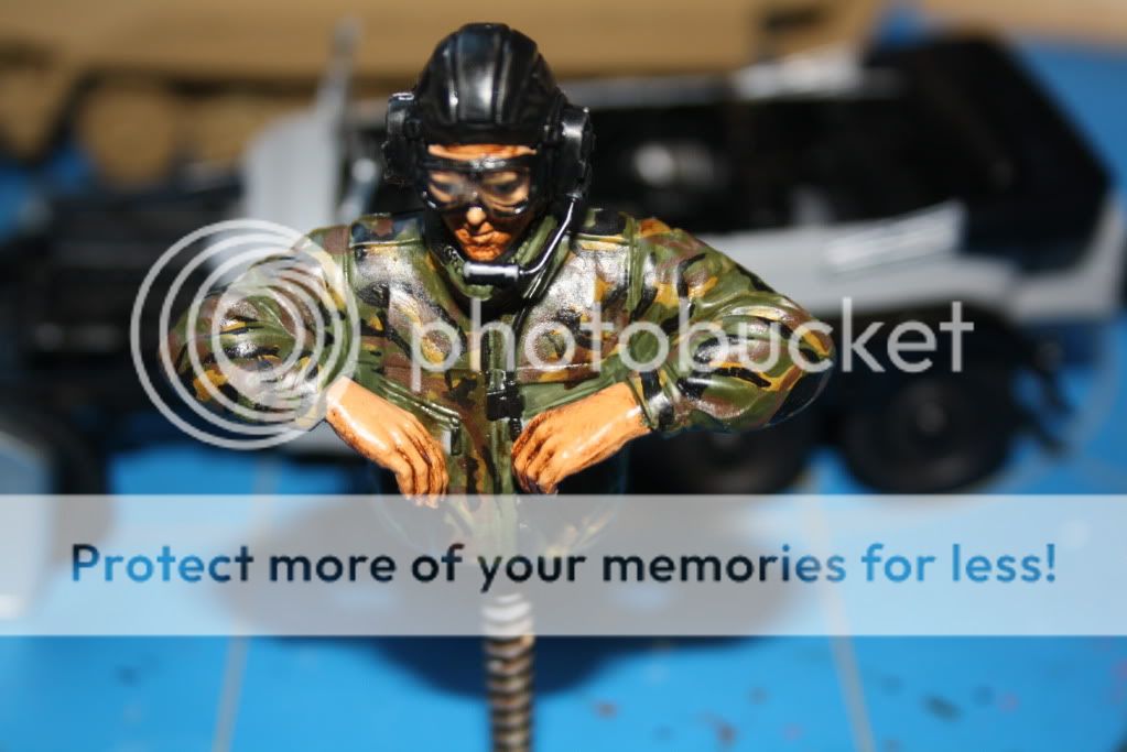

In afwachting van maar verder gegaan met de "driver". Plan is om de bovenzijde van het lichaam gedeeltelijk er uit te laten steken. Alleen dit lukte niet omdat de toren in de weg zat dus maar onder de voorzijde. Alleen zag ik dat ik de NL vlag vergeten was. Maar dit maakt niet uit de arm komt tocht onder het luik. Bij de figuren in de toren zal ik dat niet vergeten. Het figuur moet alleen nog een wash krijgen.

Dat ziet er goed uit,
vraag, met wat voor verf doe je de huidskleur?
is dit
gemengd of zo gekocht?
En wat bedoel je met 'driver' , die onder de toren
uit het schuifluik komt?

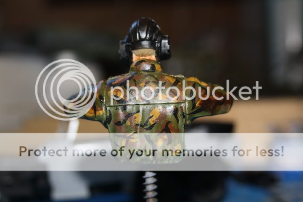

Dit is inderdaad de bestuurder en als verf, ook voor de huidskleur, gebruik ik vallejo model color. Voor de huidskleur oa nr 955 flat flesh.
Hier weer wat foto's. Hij heeft een wash van olieverf gekregen. Het glimt nogal maar dat komt omdat het nog eerst moet drogen en daarna wat pastelpoeder er over en nog wat bijwerken.oa de bril.

ok, ik zal flat flesch halen voor de huid.
Maar, hoe heb je in vredesnaam de ogen gedaan, ze zijn zo klein
heb je een tip voor mij hoe ik ze mooi krijg.
En dat olieverf voor wash, is dit ook appart te verkrijgen?
BerichtGeplaatst: 12 dec 2011, 18:14
Je kan het proberen met een sate prikkertje met een beetje verf er op. Ik doe het zelf met een kwastje.

Je figuur ziet er goed uit.
Je kan ook de verf met wat bruin mengen zodat je wat donkeredere huidskleur krijgt en die plaats je dan op schaduwplekken.
Zo doe ik het altijd.
