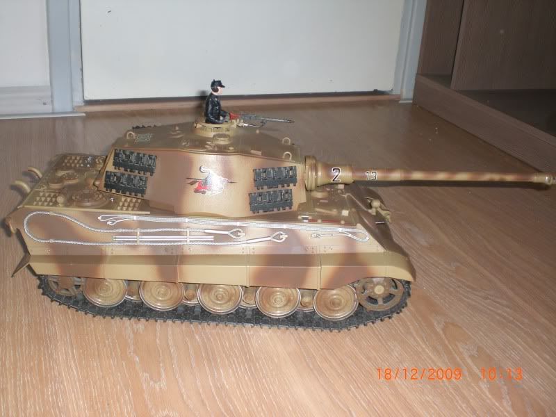

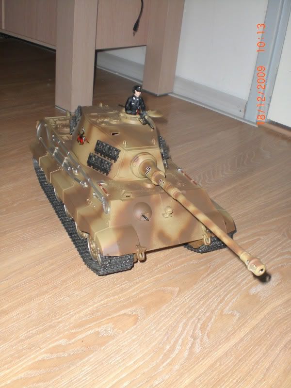

heb een tijdje geleden een tamiya king tiger gekocht via marktplaats [voor 75 euro :D ]
maar was zonder ontvanger,servo's en zender,de servo's en de ontvanger heb ik al binnen,zender en elektronische snelheidsregelaar zijn onderweg :P
ik wil de tank zo origineel mogelijk houden,maar wil er wel nog een paar details aan toe voegen zoals,emmer,etsdelen,steelhandgranaten,camonet,helm en kistjes
een setje wehrmacht laarzen heb ik al ervoor :mrgreen: en mss nog een paar verbeteringen aan de ophanging en aandrijving
groetjes martin
