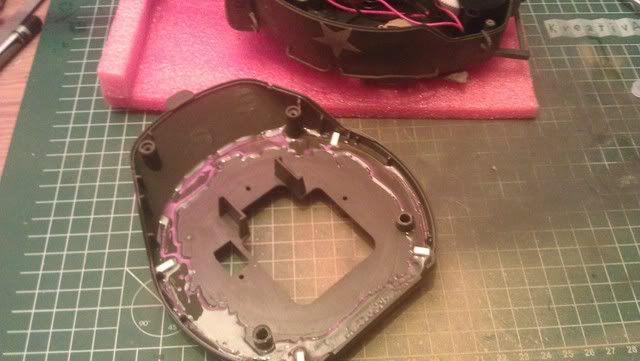

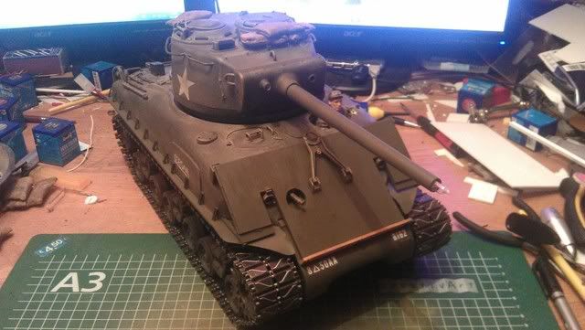

Wilde even mijn sherman project voor stellen.
Na de aanschaf van een oude tamy sherman met enkel rij funkties ben ik maar eens aan de slag gegaan.
Ik heb nog een mato sherman staan waarvan ik het loopwerk eigenlijk niet mooi vindt.
Na wat meetwerk bleek de bovenbouw op de tamiya onderbak te passen :lol:
Hier had ik dus ook al de spatborden van blik gemaakt en die zij rekken moesten er ook op.

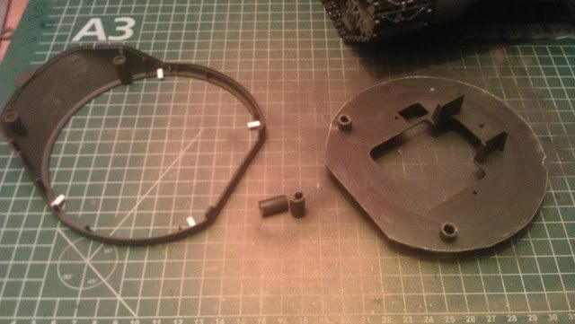

Om dit pas te krijgen moest er een stripje poly bij de gearbox cover aan de kap gemaakt worden
ook moest er 2 mm bij de spatborden weg want was iets te smal.
Na wat zoeken vond ik een fototje waarvan ik dacht dat gaat ie worden.
Ik heb wel de plaat aan de onderkant wat korter gehouden van wegen de plank.

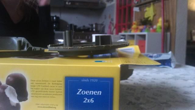

zoals te zien is klopt de hoogte van de koepel niet,die staat bij de mato sherman ongeveer 4 mm te hoog.
Na die onderste rand eraf gederemld te hebben klopt de hoogte,daarna de rand weer van het onderste gedeelte af deremelen/vijlen zodat de draaikrans behouden blijft.
Ziet er toch gelijk heel anders uit zo als de hoogte klopt.
nu is het zaak om de details op de toren netjes te krijgen,heb wel al het luik van de lader draaiend gemaakt met een servo :D
Binnenkort weer verder met de koepel structuur aan bregen mantel kloppent maken enz enz enz
Dus wordt vervolgd...
Gr alex en Rebecca

dat ziet er goed uit man : Thumbup :
zie hem bij een volgende wel in het echt : Chessygrin :
groetjes
jer.

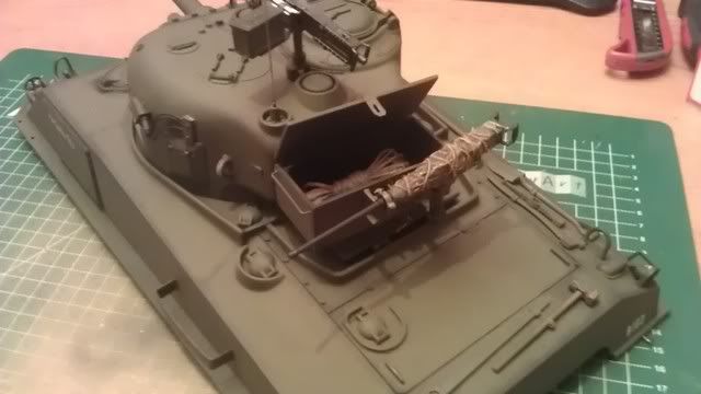

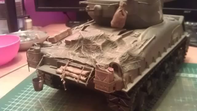

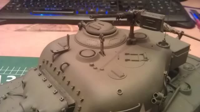

BerichtGeplaatst: 14 jan 2012, 22:37

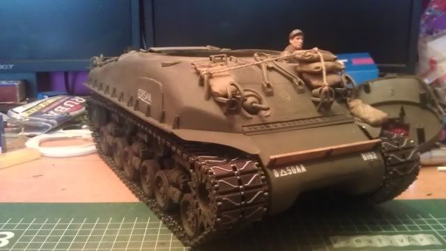

En daar zijn we weer met een update.
De mantel is nu ook bijna zover klaar moet nu alleen nog de cover maken die over het scharnierpunt komt.
Op de kont nog wat kistjes onder een zeiltje en 2 jerrycans op de plaatsen waar de reserve tracks zaten
De andere kap is ook weer een stukje verder af.
Op de toren ontbraken heel wat dingen deze zitten er nu wel op en maakt het gelijk een stuk voller.
Aan de achterkant moest er een kistje op waar een beetje rommel in kan(schroefjes en dergelijke) :D
Dat is het voor vandaag weer
Gr Alex en Rebecca

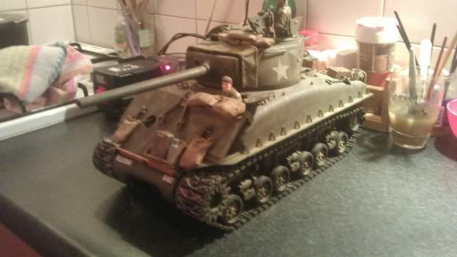

BerichtGeplaatst: 14 jan 2012, 22:56
lekker geprutst weer zie ik : Sig :
mooi gedaan zeker met die ring eraf
alleen staat je tank nu wel op het "foute" loopwerk
tenminste
als je die foto helemaal zou aanhouden
BerichtGeplaatst: 14 jan 2012, 23:03
Dat klopt helemaal,Maaaar de Amis hadden toen vast en zeker ook al van die macgyver/Bob the builder figuren dus dacht ik dat kan zo wel :D
Groetjes Alex en Rebecca
