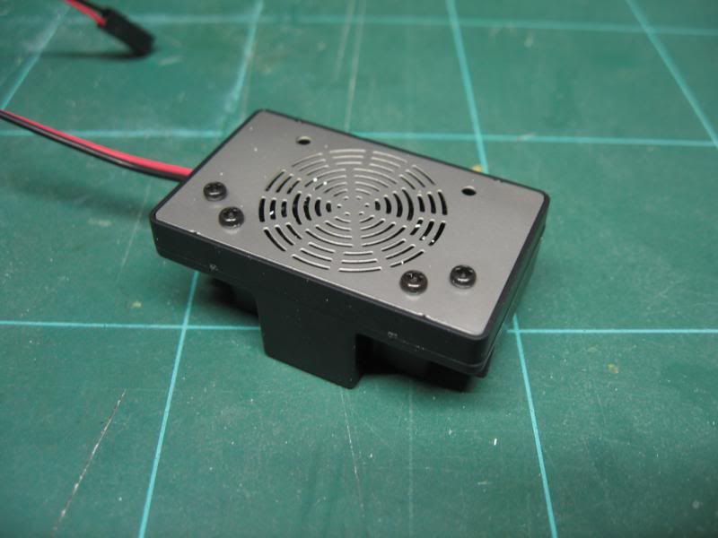

Speakerbox(je)

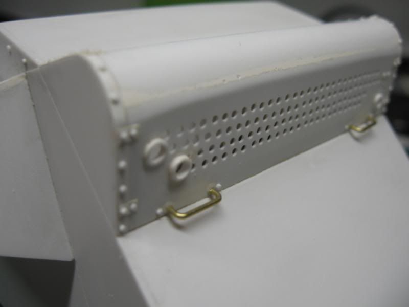

details op de motorkap...
En de speaker heeft nu ook z'n plaats.

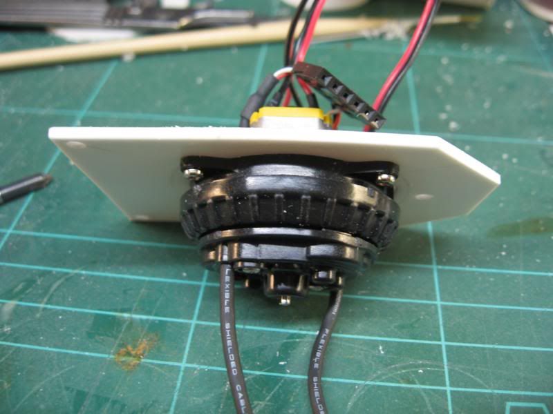

De laatste paar dagen ben ik bezig geweest om de torendraai-mechanisme in te bouwen.
Het maken zelf stelde niet veel voor maar bedenken hoe het gemaakt moest worden des te meer...

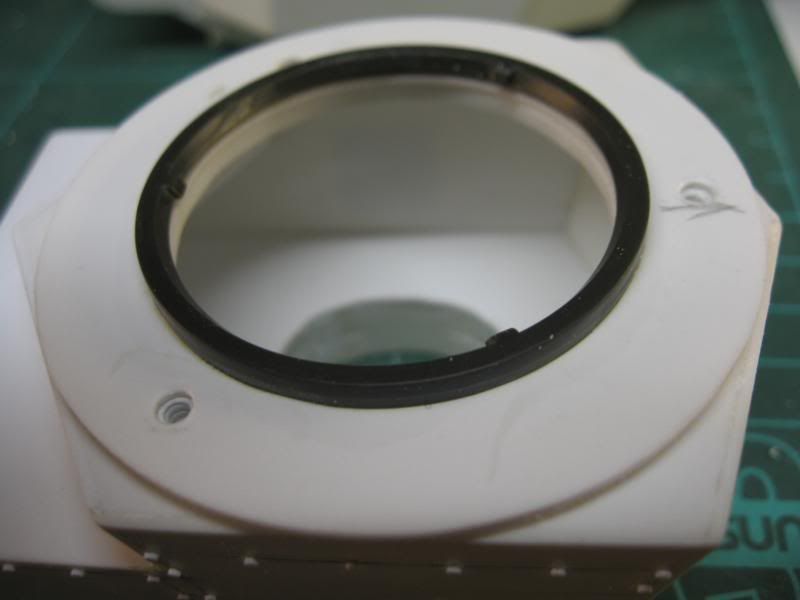

Een draaikrans heef de mechanisme niet aangezien de hele ring draait.
Dit moest wel precies in lijn zijn met de toren.
De ring met "tanden" en een witte punt draait dus.
Aan de onderkant van de toren moest een verdikking in komen.
Een ring waarop de meenemer is geplakt (donker groene ring)
De ring is iets groter dan het gat in de romp waardoor de toren niet er af kan vallen.
De plaat waar het mechanisme opgeschroeft wordt
En de bevestigingspunten in de romp
achter,
en voor.
En de unit zit in de tank.
Oja, ik had ook nog een plekje gevonden voor de aan/uit schakelaar.
Tijd voor wat bewegende beelden.
Af en toe loopt de toren nog ergens aan, maar waar heb ik nog niet gevonden...

Helaas is het toren draaimechanisme niet geruisloos.
Bovendien komt van de MC-06 een vergelijkbaar geluid.
Bij elkaar krijg je daardoor een dubbel jank geluid.
