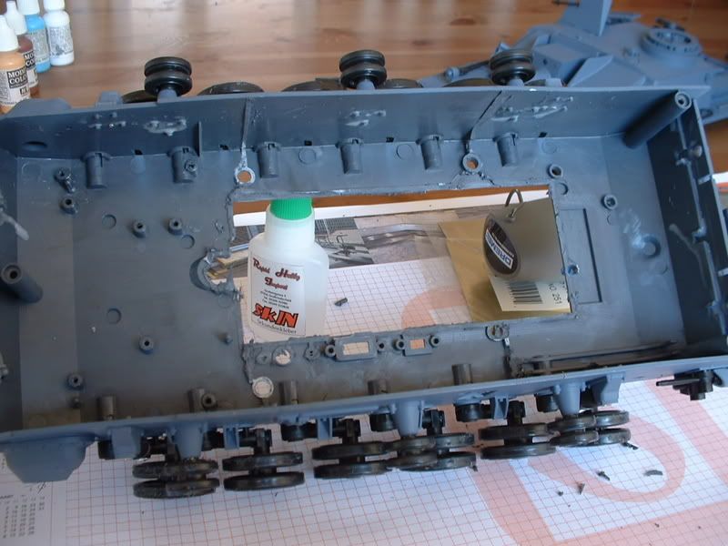

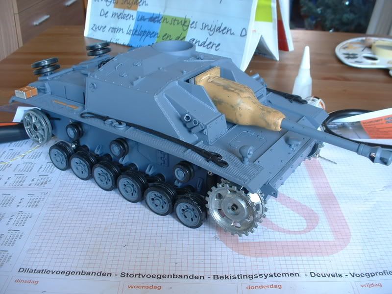

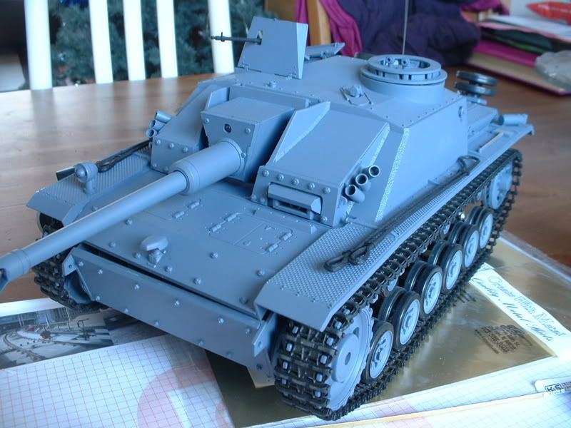

de bouw is begonnen

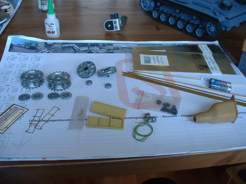

hier een stapel met spullen die erop komen
metalen sprocket en idler
koperen shurtzen (zelf bouw he)
notech licht
koplamp
nieuwe roosters achter
saukopf
een laatste blik op de stug
WIIIRG : Builder :
alles onder toezicht van Daisy die meteen die figuren onder handen nemt
een paar uur later
hij lijkt wel geslagt : Blink :
maar zo heb ik wel de meeste ruimte en dat zal nodig zijn

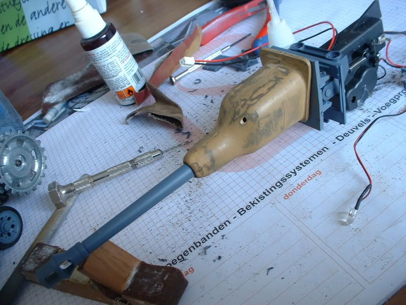

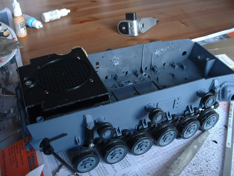

er komt een panther speaker in van tamiya
deze moet ik wel erg aanpassen maar het geluid is vele malen beter dan heng long
het kannon moet in 1 geheel uit de tank gehaald en terug geplaatst worden
ik heb de oude mantel verslepen om de saukopf er overheen te kunnen schuiven
er is een "MG" gat aangebracht welke ik gebruik voor de BU
en de saukopf zit er op
evenals de aandrijfwielen en idlers
nu de electronica : WohoW :
wat een bende zeg dat EL-Mod :wtf: : Surprice : :thumbdown:

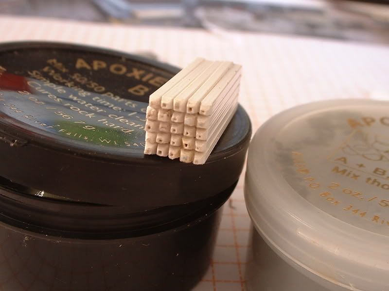

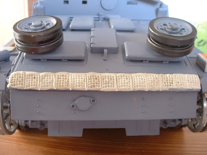

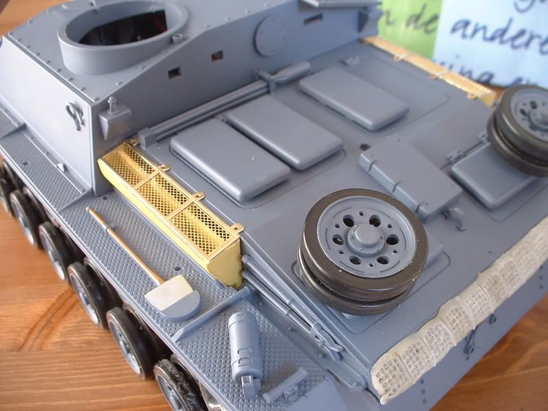

vandaag eens gaan proberen met zimmerit
eerst maar eens een mal gemaakt aangezien het wafel patroon is
dan magic sculp op het model en lekker stempelen
ziet er niet verkeerd uit zo he : Chessygrin :
ook de luchtroosters zijn vervangen
