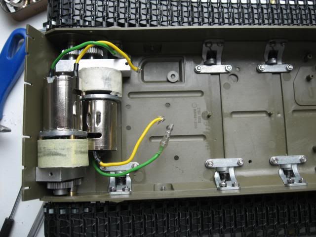

Wat ik een groot minpunt vind is dat de tank standaard wel een erg grote vertraging heeft.
Marcel heeft ondertussen al een mooie vertragingen voor. Alleen wilde ik er een die nog kleiner zijn.
Er is immers niet al te veel plek voor een fatsoenlijke speakerbox.
Ik heb twee 50:1 vertragingen van MFA genomen en de 15volt motoren gewisseld met de standaard motoren van Tamiya.
In combinatie met de twee tandwielen (30 en 35 tanden) komt de vertraging nu op 42,8:1.
En even wat bewegende beelden....
Het spansysteem is vervangen, er zit er nu een op van Henntec
Op de standaard glijlagers zat wel erg veel speling, die zijn vervangen door naaldlagers.
Daarvoor moest ik wel nieuwe assen voor draaien.
Oja, en in de loopwielen zitten nu kogellagers.

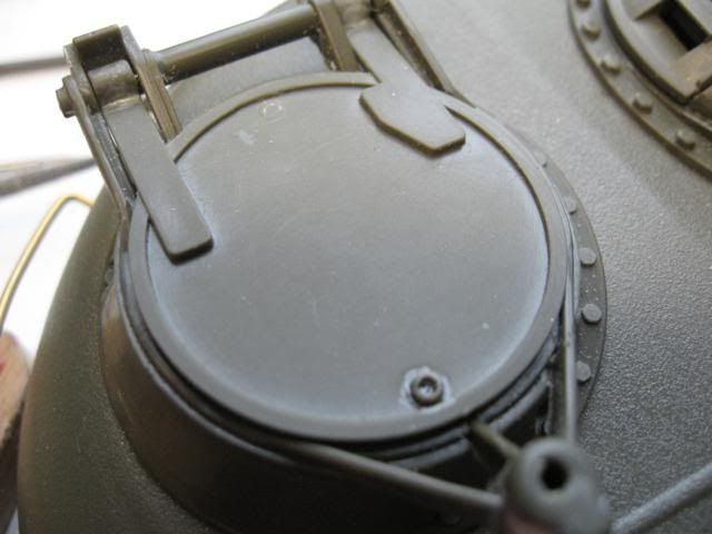

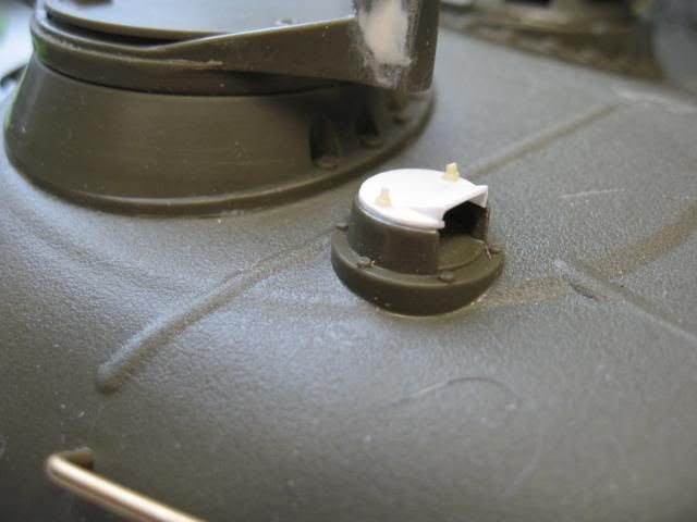

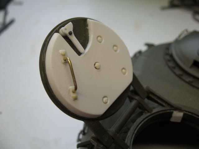

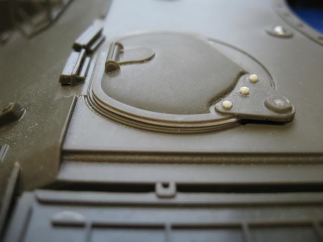

Een deel wat blijkbaar niet een mijn kit zat gemaakt.
Het bestuurdersluik wat dikker gemaakt en drie schroefjes er op geplakt.
het gat waar men met een sleutel het luik kon openen zat aan de verkeerde kant. Die is dus omgewisseld.
Aangezien het luik straks meestal open zal staan (voor de BU) wat detail gemaakt aan de binnenkant.

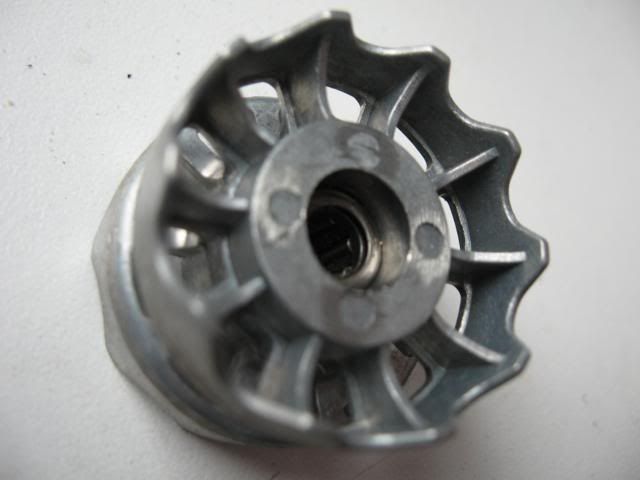

De recoil-unit van de T55 ziet er op zich best goed uit maar....
Het ding heeft erg veel vermogen nodig waardoor de MF-unit op storing slaat.
De recoil-unit uit elkaar gehaald en behalve erg veel (dik) vet bleek de unit ook aan te lopen.
Het eerste was makkelijk, gewoon schoon maken.
En op het aanlopen te verhelpen bij de rode streep ongeveer 0,5mm van het metaal gevijld.

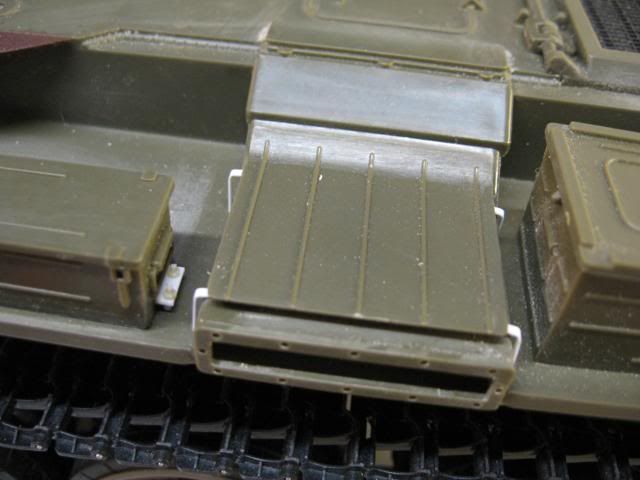

Het uitlaatschild is op pootjes gezet.
En de kist voor de poetsstokken meer naar de rand verplaatst en "vast gesschroeft".

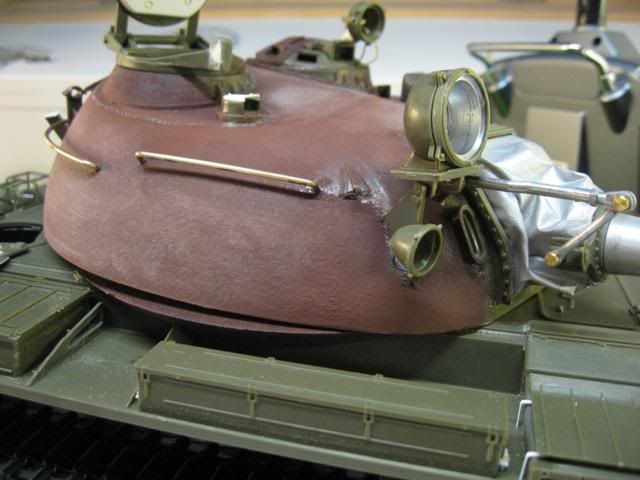

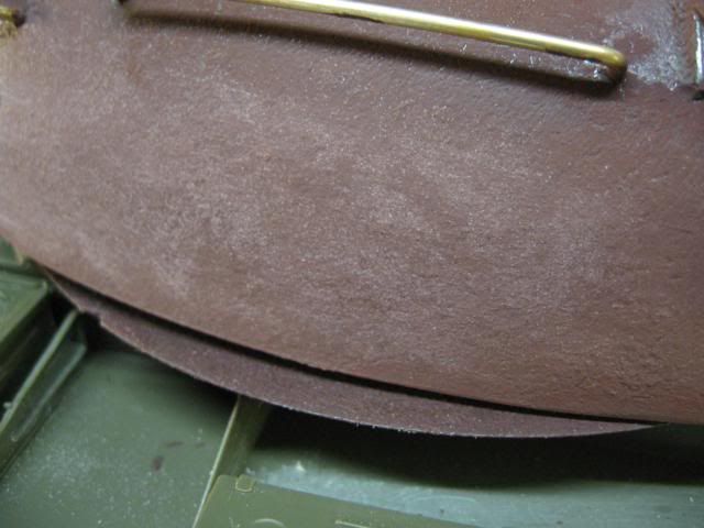

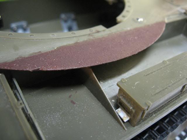

Verder een begin gemaakt met oppervlakte structuur door middel van een cocktail van thinner, maagzout en wat pigmentpoeder.
En het zelfde heb ik gedaan met de toren,
Op de foto's is het helaas niet zo goed te zien.
BerichtGeplaatst: 10 jul 2011, 08:11
ik vind het goed te zien hoor tuur
maar waarom pigment poeder?
BerichtGeplaatst: 10 jul 2011, 19:56
De toplaag van het plastik wordt opgelost door de thinner daardoor zit het poeder gelijk goed vast.
Er zit dus nu gelijk een basiskleur op.

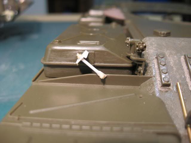

Ik wilde niet al te veel detail aanbrengen aangezien dat alleen maar kan afbreken.
Dus het blijft bij een paar delen die niet uitsteken.

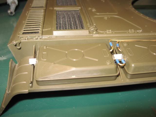

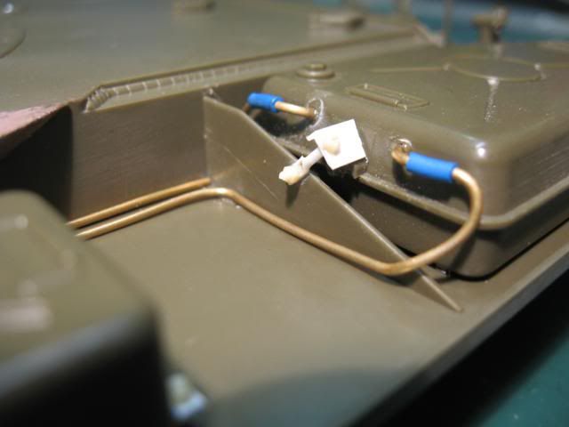

De kisten aan de zijkant hebben nu bevestigingpunten,
net als de externe brandstoftanks.
Verder brandstofleidingen van messing, waarbij stukjes krimpkous verbindingslangen moeten voorstellen.
En de omtrekverlichting aan de rechter voorkant is iets wat naar achteren verplaatst.

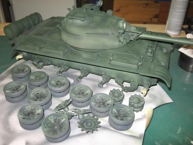

Tijd voor de verf.
Als eerste een laag donker grijze 2k primer.
Vervolgens pre-shaden met zwart en licht groen.
Daarna een dunne laag donkergroen er over gespoten zodat de zwarte en lichtgroene delen nog een beetje doorschijnen.
