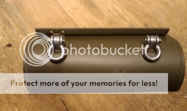

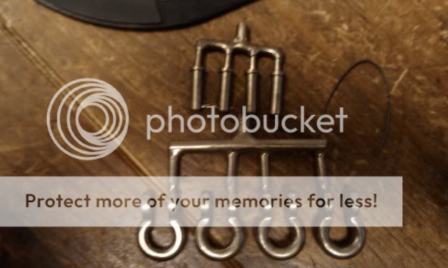

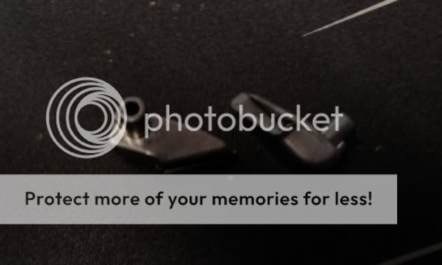

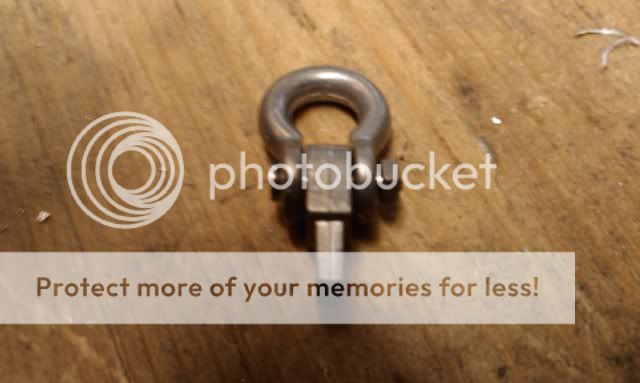

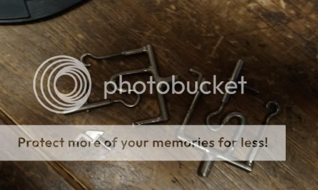

De sleep haken, maar ik heb bij asiatam ook een setje besteld die zijn iets mooier

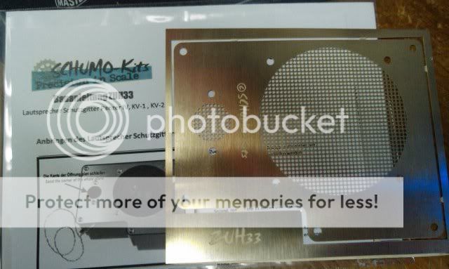

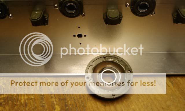

De speaker cover voor bescherming
Een setje span haken

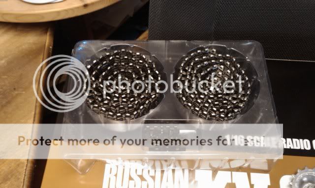

De asiatam track,s inclusief

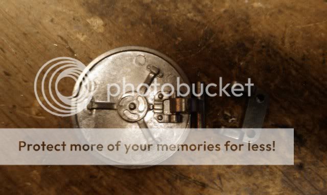

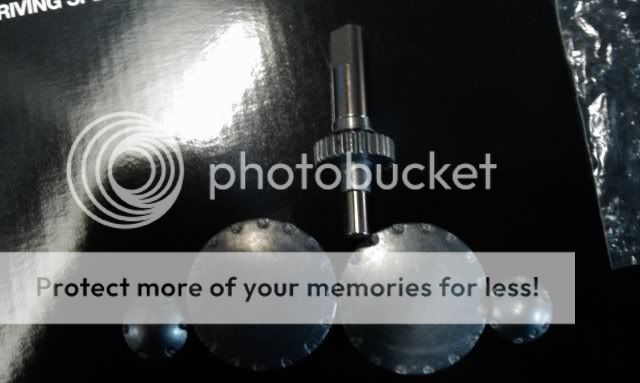

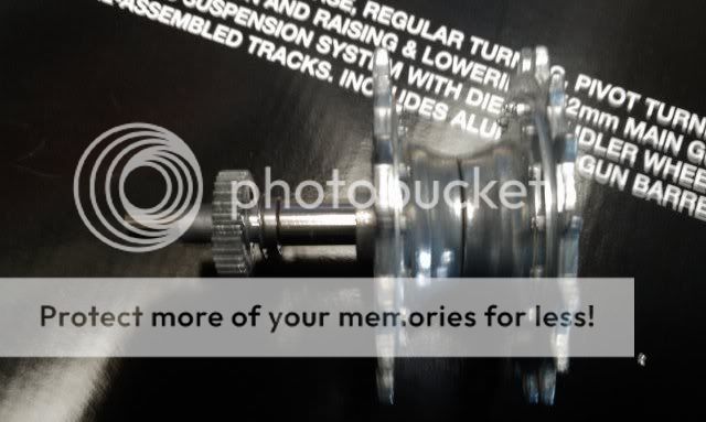

Aandrijf wiel met as, zal wel voor heng long zijn bedoelt maar dat maken we wel pas

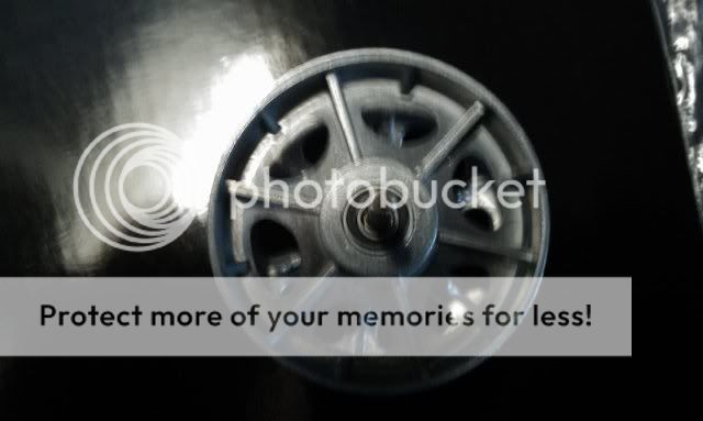

Loopwielen gekogelagerd, maar net zoals bij de Panther zitten de 2 helfden gewoon op elkaar geperst.
Dus daar gaan we ff gaatjes in boren met schroefdraad voor 2 boutjes

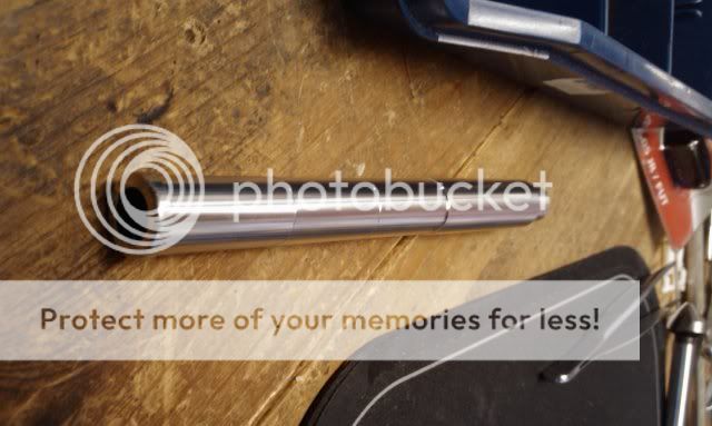

Een korte maar vrij forse loop,mag ik wel zeggen

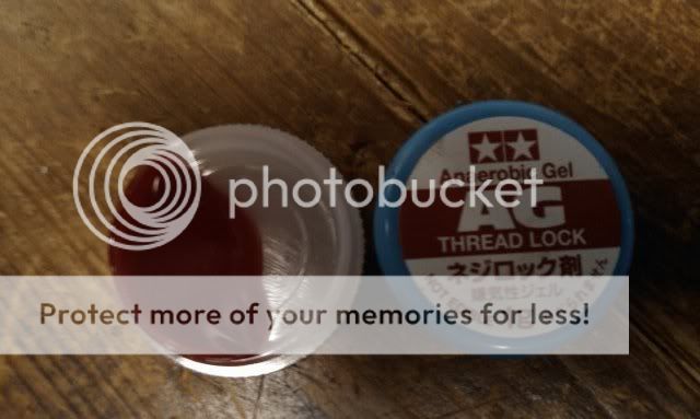

En ze leveren er geen tube thread lock meer bij merk ik.

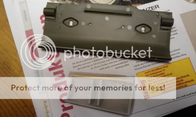

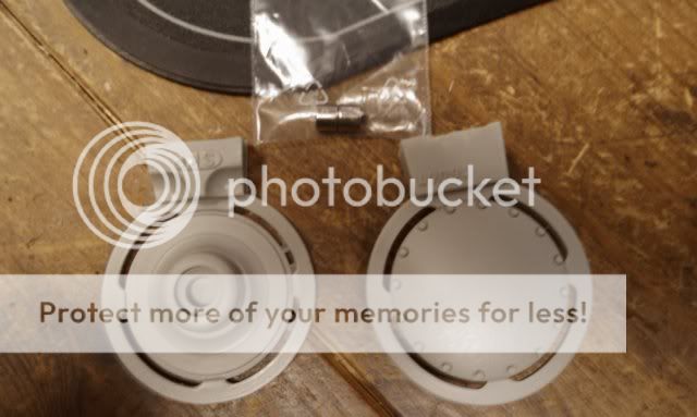

Ik kreeg wel via Axel gelijk wat papieren mee gestuurd over toekomstige upgrade,s,zoals extra bepantsering.

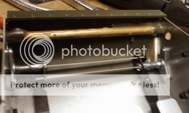

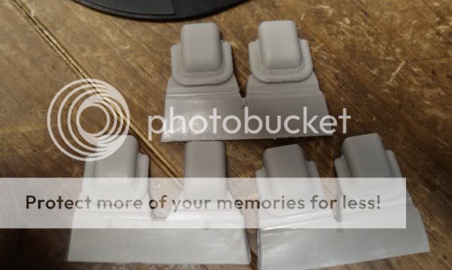

De witte resin delen

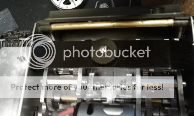

En een extra verstevigde voorkant, met een stuk messing rond 6 met schroefdraad, om te zorgen dat de hul niet samen geperst wordt.
Maarja zoiets kan je zelf ook maken als nodig is.

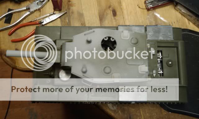

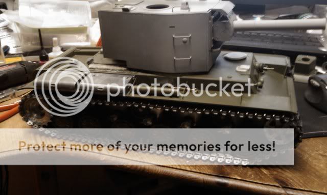

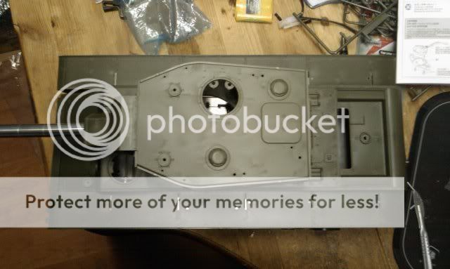

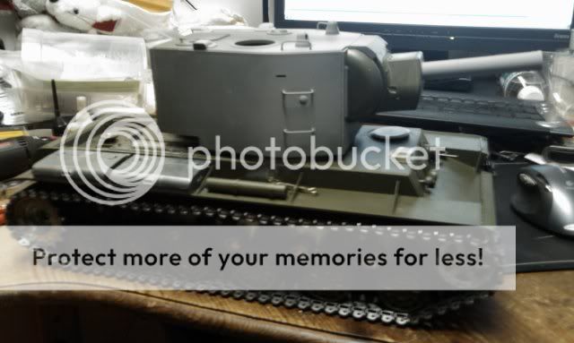

Zo weer ff een update, omdat er nogal vraag was naar de koepel heb ik die ff in elkaar gezet.
Wel zodat ik hem zo weer los kan maken natuurlijk.
Greets Rene

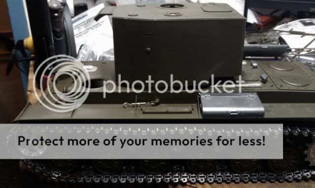

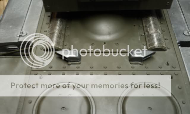

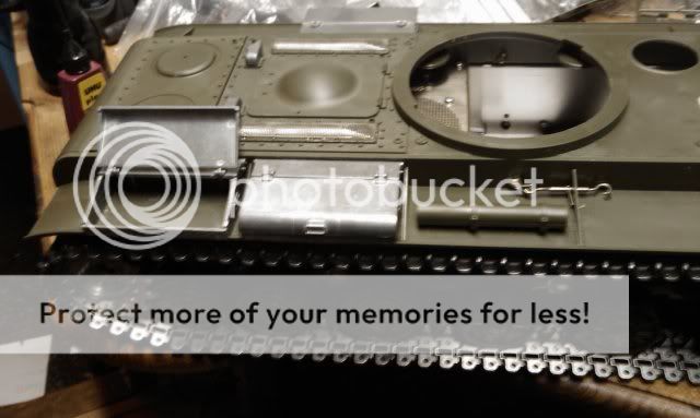

Ook nog het laatste pakketje van asiatam binnen gekregen waaronder de

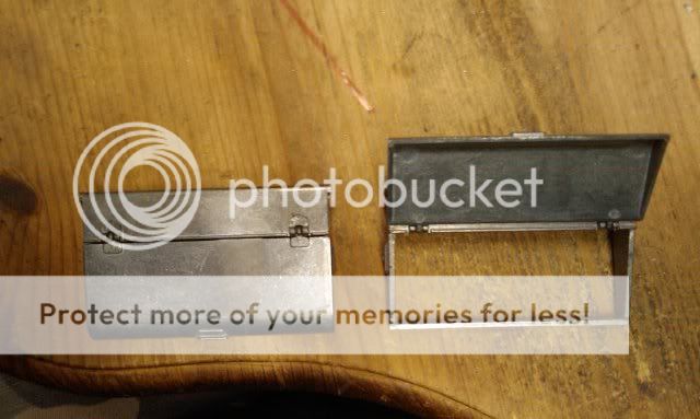

Metalen staukiste
De sleep haken van asiatam zijn inderdaad mooier dan die van schumo, de haken zelf zijn ook van metaal
En het metalen chauffeurs luik

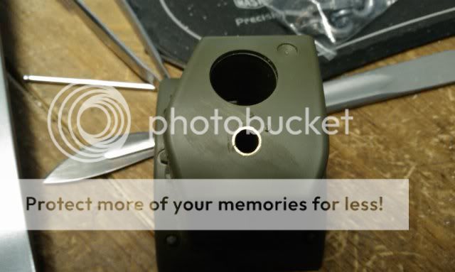

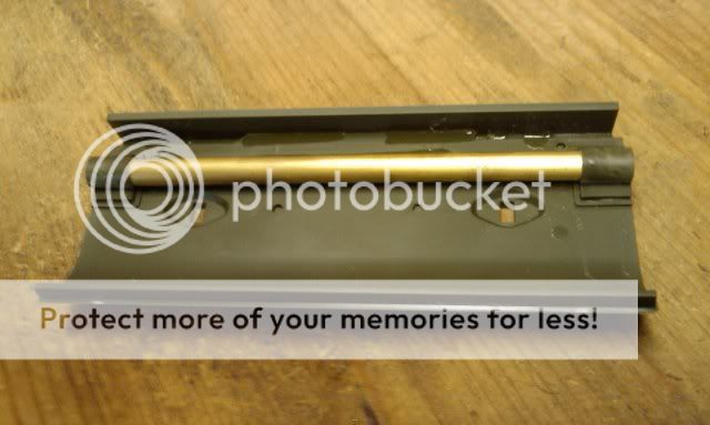

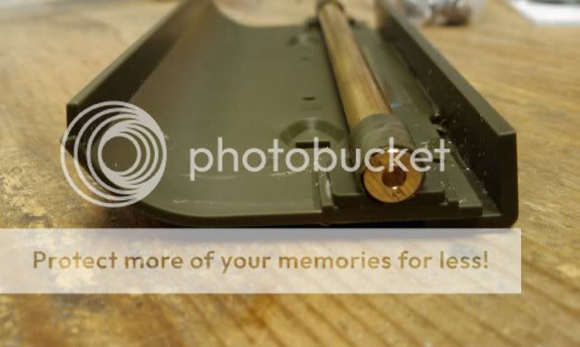

Vandaag ook de voorbereidingen gedaan voor de battleled, eigenlijk gekozen voor dezelfde methode als Marcel.

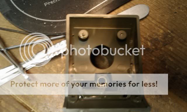

De bestaande bijgeleverde houder die je over de loop kunt klikken, die een grotere diameter gemaakt door een beetje uit te buigen en frezen.
En daarna over de kunstof buis waar de loop in zit heen gelijmt, ik heb wel weer een messing pijpje moeten maken.
Omdat de voorkant van de mantlet bol loopt.
Onder het grote gat voor de loop, heb ik wel ff een uitsparing gefreesd zodat ik het bestaande kapje met schroef kan gebruiken voor de battle led vast te zetten.
Zodat mocht het ooit is stuk gaan dan is het makkelijk te verwisselen, met een beetje priegel werk

Voorlopig nu ff bezig met de romp, wat gaten boren voor de stau kiste te plaatsen en dan gelijk de sleephaken maar plaatsen.
Nu alleen ff die magneetjes vinden om dat achter luik vast te houden.

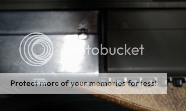

Die stau kiste zijn inderdaad mooi om te zien, het punt alleen is merk ik dat de metalen kisten dieper zijn.
Dus steken ze buiten de tank voor een paar m/m.
Maar inieder geval met wat aanpassingen zijn ze pas te maken.
En de metalen uitlaten.
Nu dit eerst maar ff goed laten drogen, dus eerst maar weer verder met de koepel
Greets Rene

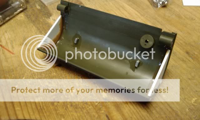

Zo ik ben begonnen met het aanpassen van de voor en achter schot van de hull, na foto,s gezien te hebben van bepaalde kits die schumo met der tijd ga uitbrengen.
Eerst bij het achterschot gelijk maarde sleep haken aangebracht, ik heb toch gekozen voor die van asiatam waarbij de sleep ogen ook van metaal zijn.
Daarna bij het achterschot 2 verstevigingen aangebracht, maar temeer om er voor te zorgen dat er geen vuil in kan komen dus een betere pas vorm.
Der kan natuurlijk ook nog een extra boutje door het schot heen om te zorgen dat het achterschot niet meer weg kan draaien
Terwijl deze ligt te drogen, begonnen met het voorschot.
Om extra stevigheid te creeren komt schumo met deze oplossing.
Maar een beetje handige modelbouwer maakt dat natuurlijk zelf, temeer omdat het nog niet leverbaar is zover ik weet
Zoals je ziet zijn de bestaande bevestigings punten uitgeboord, bij mij zijn ze 6 mm geworden.
Alleen wel steeds opboren, want echt stevig is het niet en je zit het hele oog vervormen omdat het zo dun geworden is.
Aan beide kant m3 getapt, en hier komen ook nog schotjes op voor extra stevigheid maar voornamelijk omzand buiten te houden.

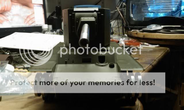

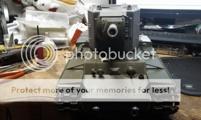

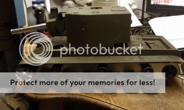

Zo de aangepaste voor en achterkanten zijn klaar, ik ga nu zo eerst maar is ff een proef stukje rijden om te kijken of de track,s goed zitten kwa spanning.
en daarna gelijk maar kijken hoe de koepel draait, ik kan alleen de voorste mantlet nog niet plaatsen.
Omdat ik de battleunit nog niet hebt, maarja het geschut zit er wel al in
Zonder mantlet
Met mantlet

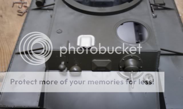

Bestaand luik komt dus te vervallen inverband met duitse uitvoering, dus komt er de command cuppola van een panzer 3/4 op

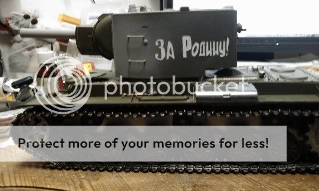

Zo ben ff bezig geweest met de voorbereidingen voor later, zodat het lekker kan drogen.
De russische tekst [ For The Motherland ] geschildert, om daarna geheel overgespoten te worden en dan natuurlijk een balkenkreuz erop.
Maar zodat je de oude tekst er nog iets doorheen ziet.
