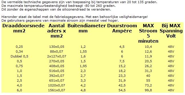

Mag ik hiervoor ook 1mm draad gebruiken? Bij de Sherman heb ik 3mm gebruikt, maar dat was haast niet te doen, de oogjes aan de schakelaar zijn heel klein.

Hier een overzicht van draad diameters en gebruik.
Groet, Ger

Toch maar 3mm draad gebruikt. M,n soldeer vaardigheden zijn verbeterd !het ziet er veel netter uit als bij de Sherman.

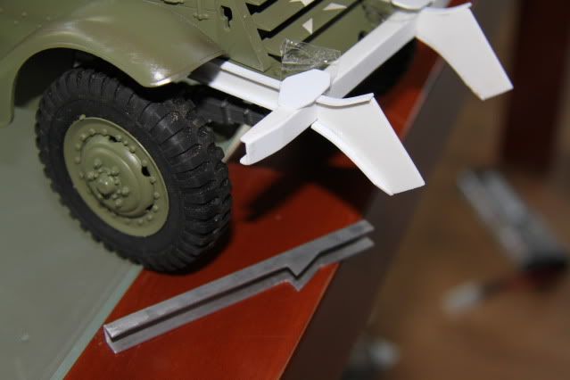

terwijl de achterkant wacht op inspiratie, ben ik met de bumper begonnen.
het zit hier op deze foto vast met een stukkie plakband. Het verbaast me hoe makkelijk je bouwt met Evergreen.
Het profiel op de voorgrond is een dwars-balk die onder de cabine van de halftrack zat. Ik denk dat hij er bij de trumpeter kit wel bij zit want de bevestigings gaten zitten netjes in het chassis (alleen nog tappen). Eerst had ik ook deze balk uit Evergreen gemaakt maar gezien het aan de onderkant komt heb ik er een uit aluminium gemaakt, alleen nog even gaten boren.
Ik moet ook maar weer eens proberen om een punch-and-die set te maken, de vorige was niet zo,n succes.
