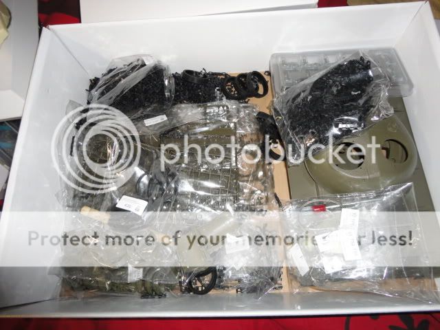

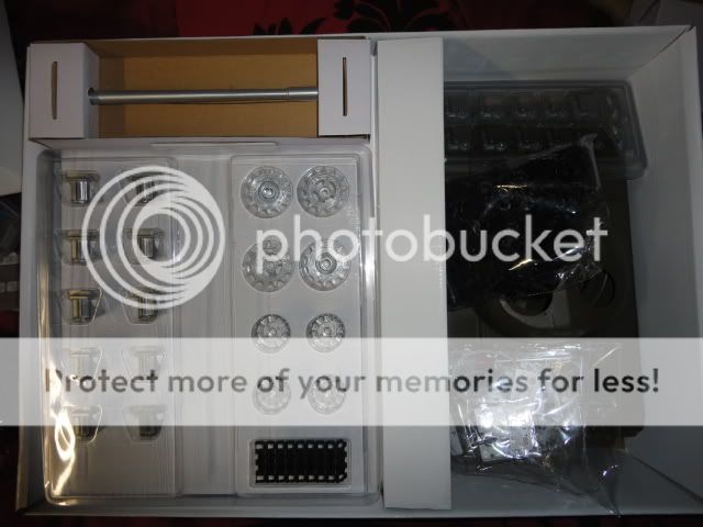

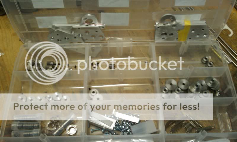

Tja ze zeggen wel is dat het makkelijk is om een project achter de hand te hebben, wel bij deze.
Na de VK3601 is nu ook de T55 aangekomen uit het verre oosten, de JS2 die laat nog ff op zich wachten
Het heeft allemaal ff geduurt maarja dan heb je ook wel wat, en voor die prijs ach dan kan je het ook niet laten.
Zoals op de foto,s te zien is ziet het er allemaal goed uit, net een tamiya doos alleen de prijs is anders.
Het begint gelijk weer te kriebelen, al die mooie onderdeeltjes.
Alleen die 2 zakkies met dat zwarte spul erin links en rechtsboven, wel dat zijn de track,s die moeten dus nog ff inelkaar gezet worden.

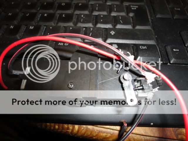

En tja eerlijk is eerlijk de turret rotatie unit zit er stukken beter uit dan die van tamiya, mooi alles afgeschermt.
Ook de elevatie unit is iets waar tamiya nog iets van kan leren, geen welbekende speling tussen de tandwielen.
En voorzien van de welbekende eindafslag schakelaars, de kunstof behuizingen zien der goed uit.
En zoals ik kan zien zijn het gespoten delen waarna ze cnc zijn gefreest, misschien ook wle de reden dat het zo lang duurt.
De recoil die ziet er ook goed uit, alleen zal die waarschijnlijk vervangne gaan worden voor 1 van tamiya.
Voor de rest ziet alles er goed verzorgt uit, de handleiding mooi uitgebreid .

Hiep Hoi Rene,
Heb jij alle ondrdelen gekregen, of zijn er nog onderdelen niet leverbaar?
Op andere fora werd daar in het verleden behoorlijk over geklaagt.
GRRoet'n,
 Titel: Re: T55
BerichtGeplaatst: 05 jan 2011, 22:16
Hoi Rob
Nee ik heb nu de gehele kit helemal compleet, ze zijn nu zover dat alles compleet geleverd kan worden.
Al is de levertijd nog wel lang ik heb er toch wel aardig wat maanden op gewacht, maarja had nog genoeg andere dingen te doen.
Maar zoals ik al zei de gehele kit ziet er goed uit zo met de doos

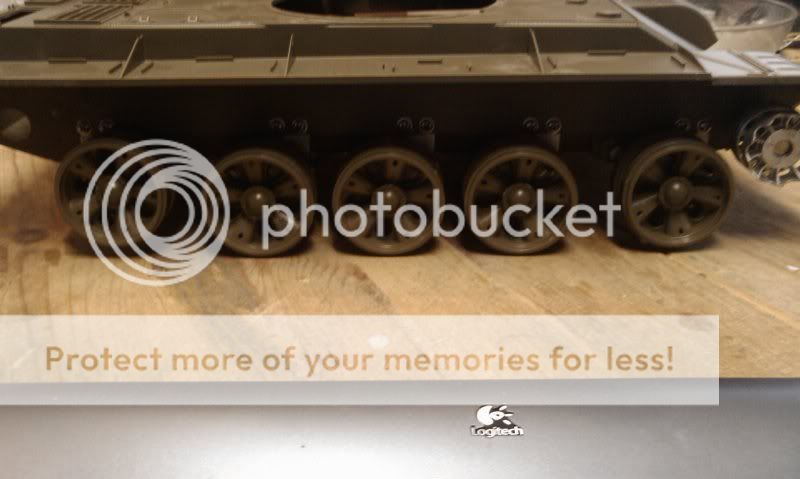

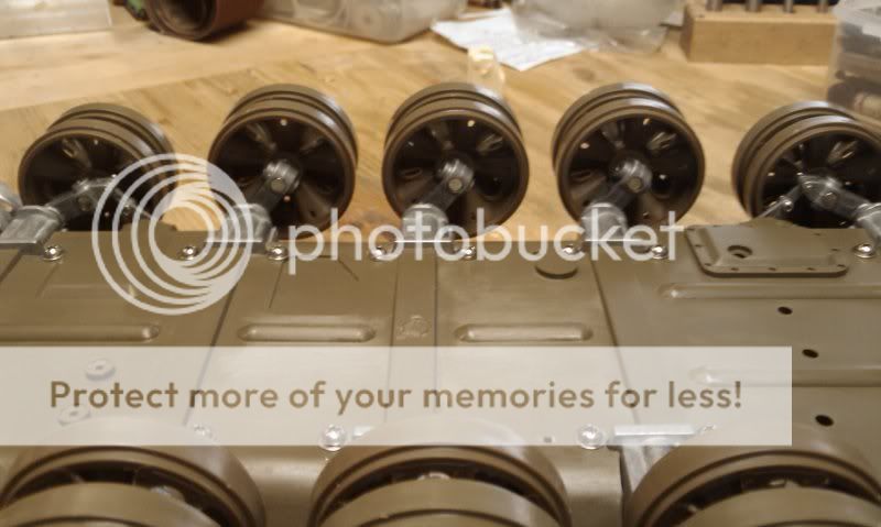

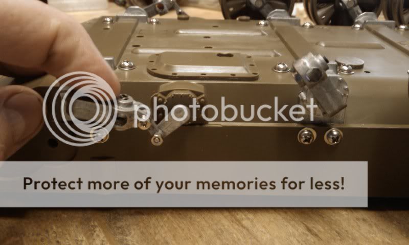

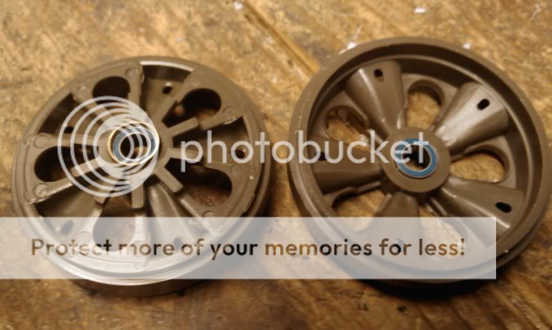

Zo weer is een update van de t55.

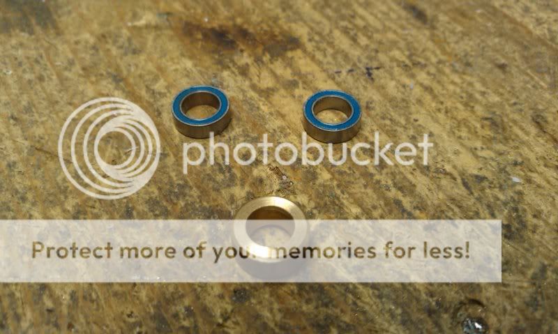

De loopwielen voorzien van lagertjes inplaats van de messing busjes.
Omdat er waarschijnlijk na de eerste versie loopwielen een aanpassing is geweest, paste me van te voren bestelde lagertjes niet in de middelste kamer van de loopwielen.
Dus maar een messing busje gemaakt om de boel op te vullen.

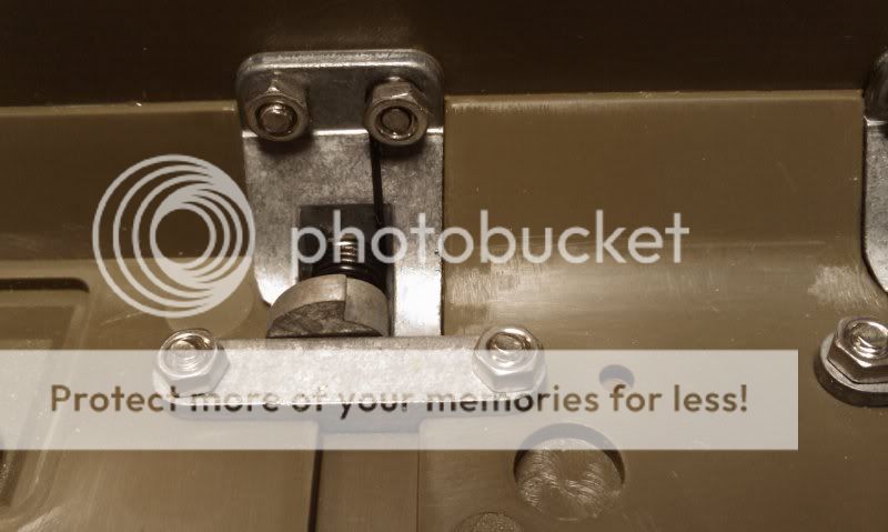

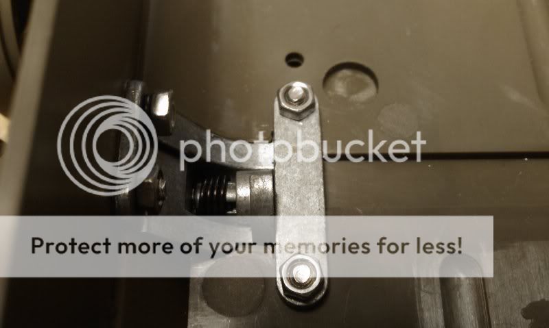

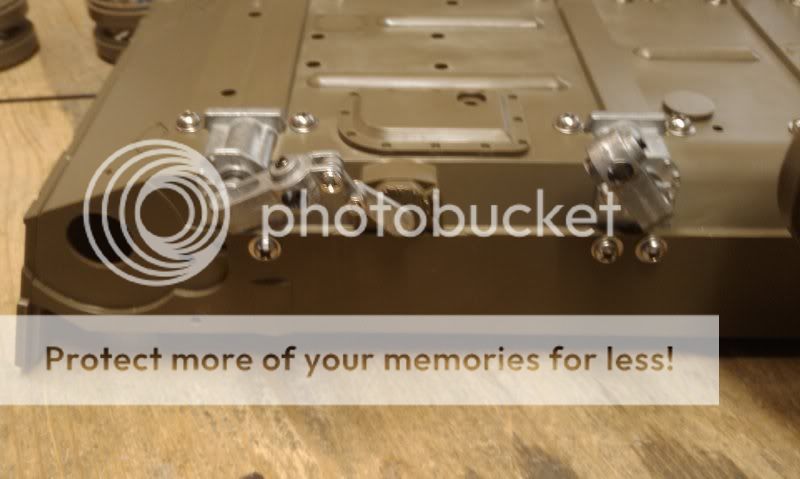

De swingarmen blijven apart omdat de voorste en de achterste swingarm hoger zitten dan de middelste, zal wel komen omdat de middelste loopwielen de meeste gewicht krijgen te dragen.
Eigenlijk best een mooi systeem zo met dat veertje, en dat aambeeldje is zijn aanslag.

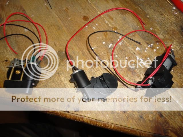

Nu maar ff een begin maken om de gearboxen te gaan bouwen, voor de t55 en de m36 dan komt er gelijk al een heel gewicht in te liggen.
Wordt vervolgt

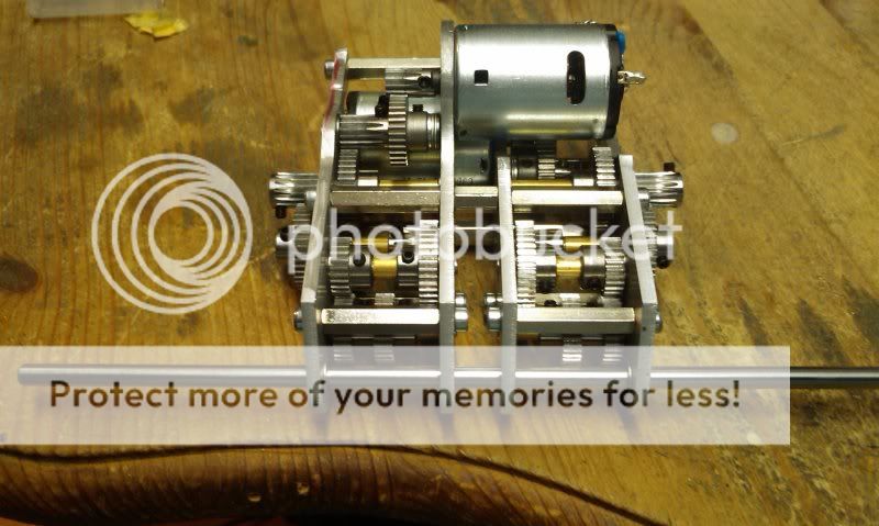

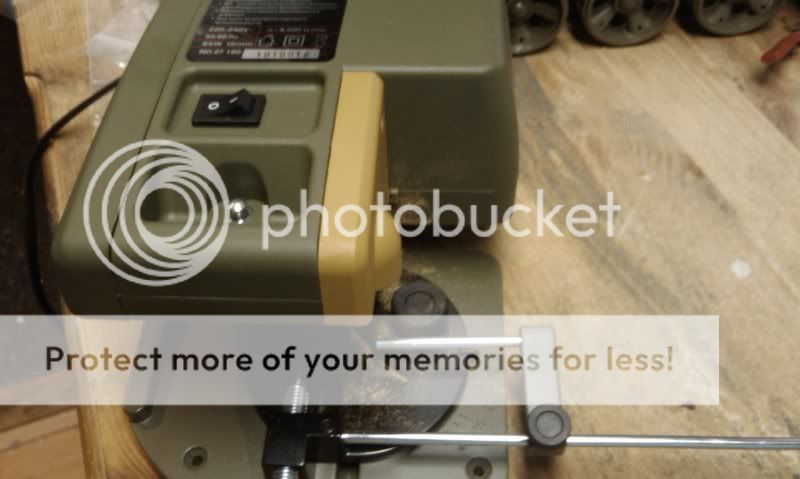

 Titel: Re: T55
BerichtGeplaatst: 08 jan 2011, 23:35
Wel we beginnen met een aantal van deze
En een hele hoop van deze dingetjes
Dan is dit ook wle erg makkelijk
En hopla dan is dit het eindresultaat
Klaar om in de T55 gelepeld te gaan worden
En tja zeg nou eerlijk het ziet er toch stukken beter uit dan het origineel, en ook mooi meegenomen dat ie een stuk korter is maar tegelijk wel de juiste hoogte.
En gelijk een beetje gewicht in de T55
Zo morgen de bak voor de M36 maar doen
