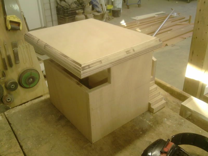

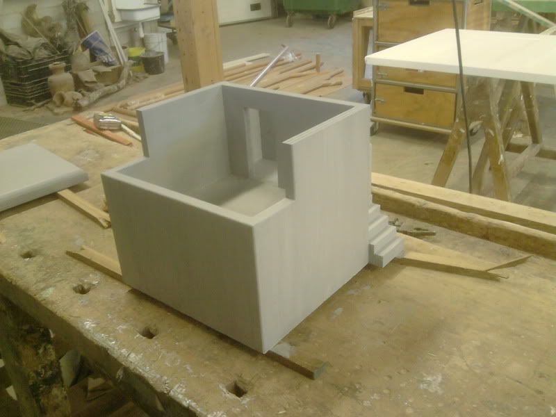

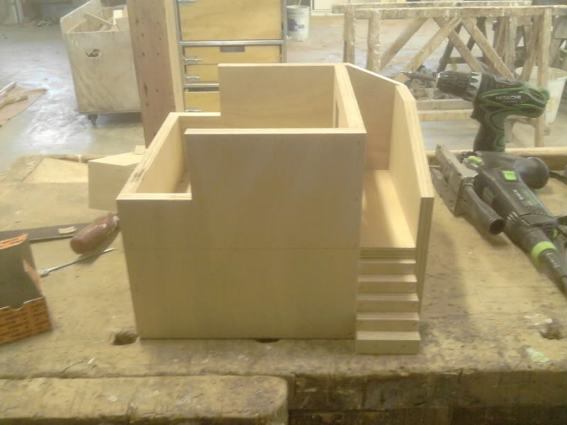

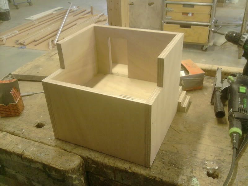

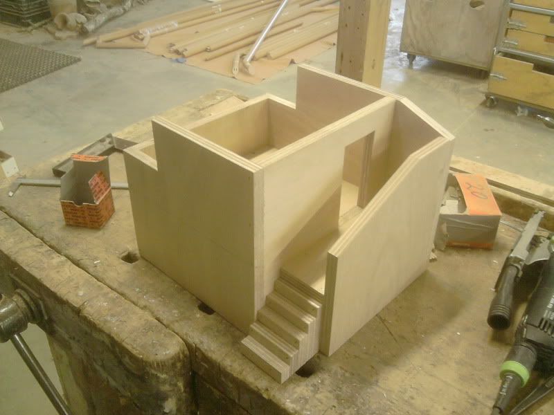

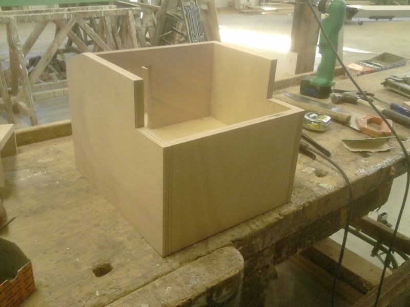

Was het al een tijdje van plan, maar ben er nu toch eindelijk aan begonnen. Heb een hele plaat ocumé multiplex gekocht waar ik nog wat andere dingen van ga maken, maar deze heeft toch voorrang.
Heb niet echt foto's van de losse panelen gemaakt, ben pas gaan fotograferen toen ie al zo goed als in elkaar zat.
Sorry voor de kwaliteit, maar het zijn telefoon foto's :D
Van de zijkant gezien
Voorkant
Andere zijkant met trap
Hier is de ingang goed te zien

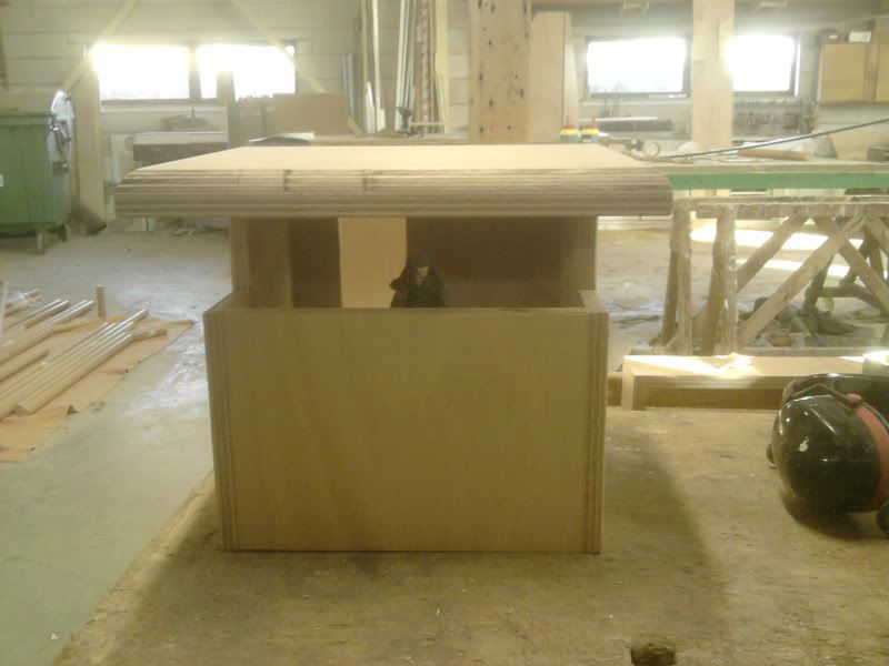

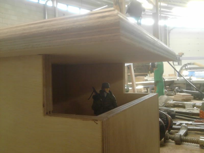

Frits was mee gegaan naar de werkplaats om het een en ander uit te meten :lol: Hier de bunker met het dak er op
Hier zie je de ronde kant van het dak goed
De hoogte is vrij ruim, maar dat komt goed zodra hij geverfd is, dan valt het minder op
Het dak word verwijderbaar, zodat ik de poppetjes er makkelijk in kan zetten en uit kan halen. Verdere plannen zijn er volop, de bunker komt straks op een iets ruimere plaat te staan, waarna ik hem rondom tot op een bepaalde hoogte voorzie van een rand purschuim die als ''zandbank'' moet dienen. De bunker zelf krijgt een donkergrijze laag, na de 1e laag plamuur ik zowieso alle gaten en kieren goed dicht zodat het een strak geheel word.

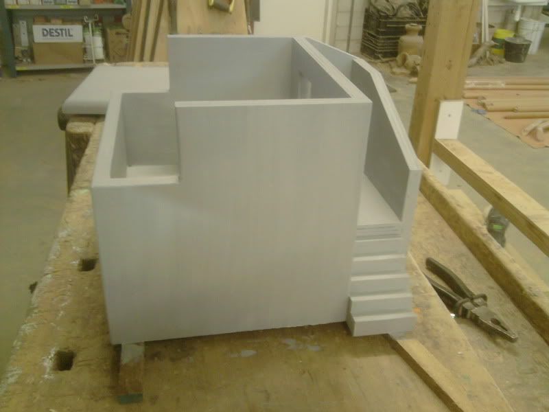

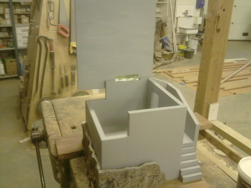

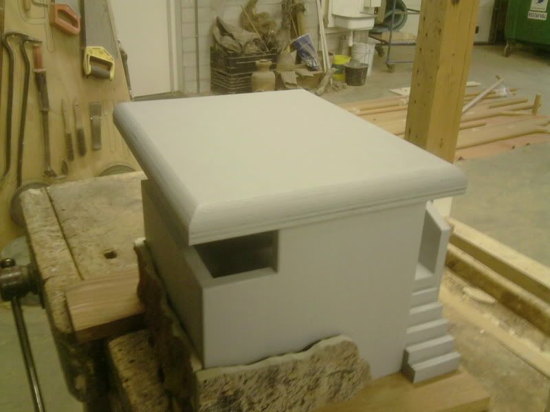

Sjo weer een stapje verder, voor ik aan de afwerking begin eerst een laagje grondverf gegeven.
Hierna ga ik eerst aan de slag met het laten scharnieren van het dak, ook moet er nog een dubbele wand in die van voren niet op valt. Hier achter komen de speakers en de MP3 speler. De batterijen voor de verlichting komen onder de bodem in de holle ruimte daar, voor de schakelaar boor ik een gaatje, moet alleen nog even kijken waar.

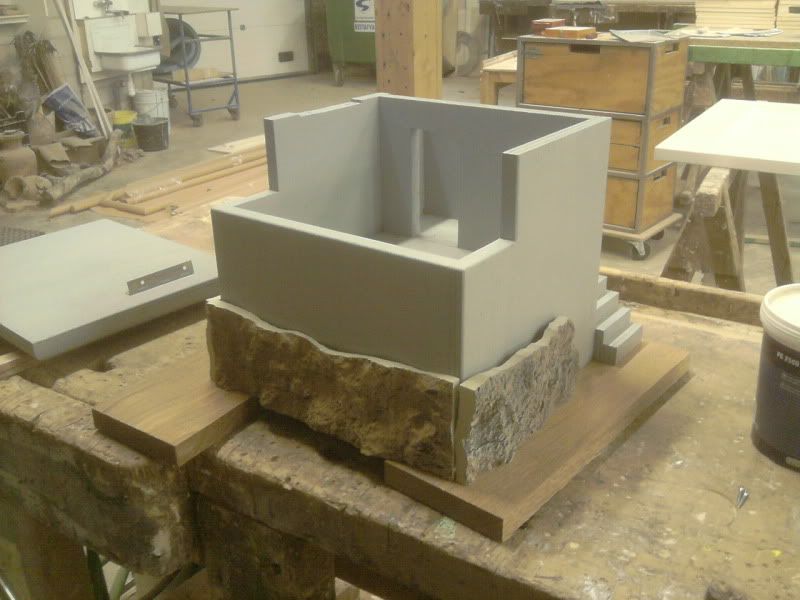

Voor ik aan het bovenstaande ga beginnen moet ik eerst de onderste rand aan de buitenkant voorzien van het een en ander. Ik heb toevallig nog een stuk achterwand met rots achtig reliéf van mijn oude terrarium liggen. Dit komt dus rondom langs de rand van de bunker.

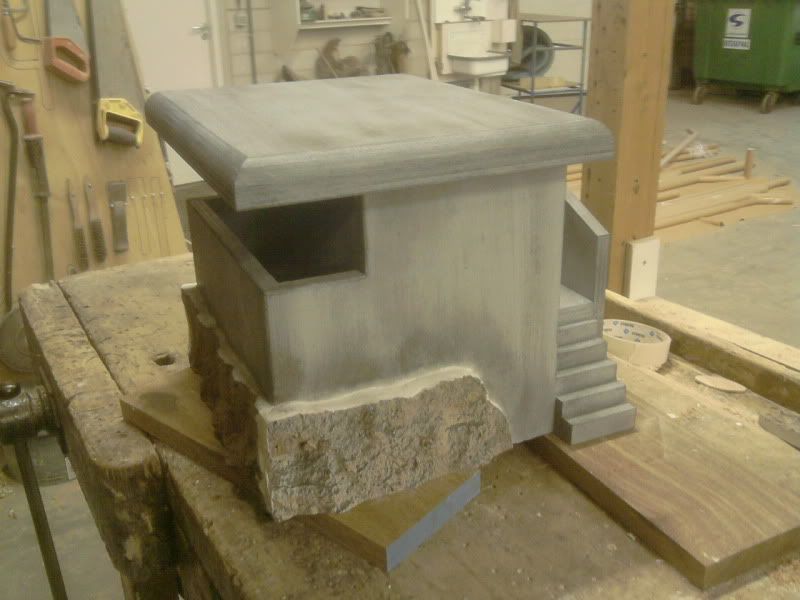

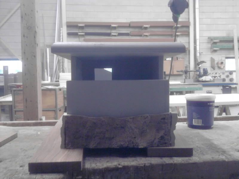

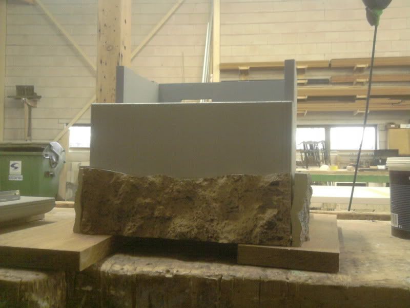

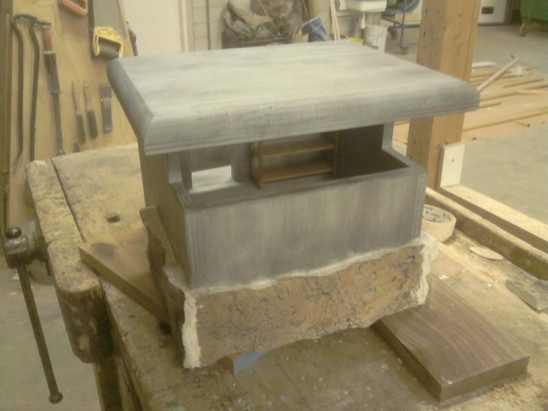

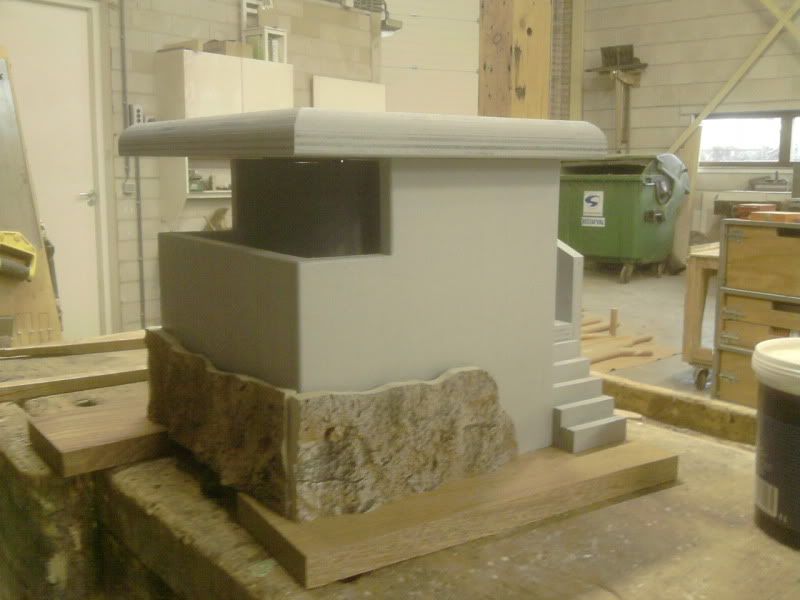

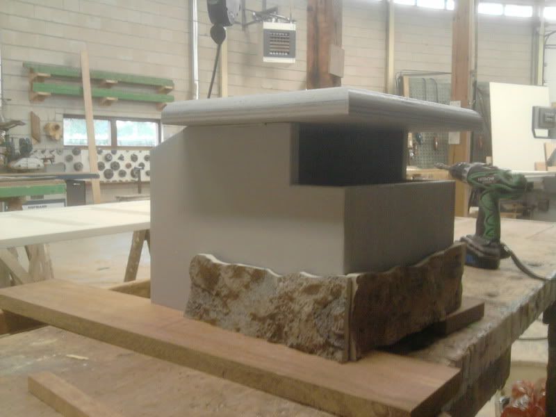

Weer een stuk verder gekomen vandaag. Eerst bezig geweest met het plaatsen van de ''rotsen''.
Met dak
De naden worden dichtgesmeerd met een universeel vulmiddel. Dit vulmiddel is voorzien van een lichte korrel dus droogt ''muur'' achtig op. Heb het al geprobeerd op een rest stukje rots en het hecht prima. Dat het op hout hecht weet ik al want we gebruiken het met regelmaat op het werk.
Als alles dicht zit krijgt het uiteraard een kleurtje.
Dan het dak. Heb de zijkant nu voorzien van een stukje piano scharnier, dit stukje is meer dan zat voor het gewicht dat het moet dragen.
Tot zo ver, morgen ga ik de naden vullen, overmorgen vlak schuren, en dan het verf gedeelte afwerken.

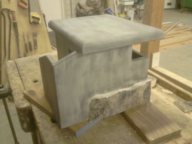

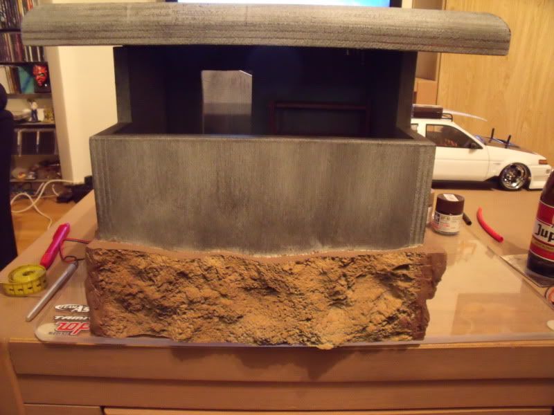

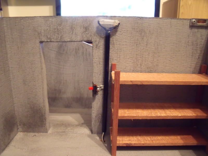

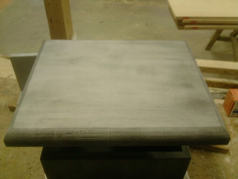

Zo, vandaag weer lekker bezig geweest, begint er op te lijken nu. Gisteren had ik alle naden dichtgesmeerd, vandaag druk aan het schuren geweest. Heb de bovenkant gewoon vlak gelaten, denk dat ik er lijm op smeer en er rood terrariumzand over heen gooi, dit lijkt namelijk heel veel op de kleur van de ''rotsen''.
Verder flink aan het smeren geweest met een nagenoeg droge kwast om hem lekker smerig te maken. Op de rand van de ''rotsen'' heb ik het er wat donkerder op gezet.
Genoeg geblaat, foto's :D

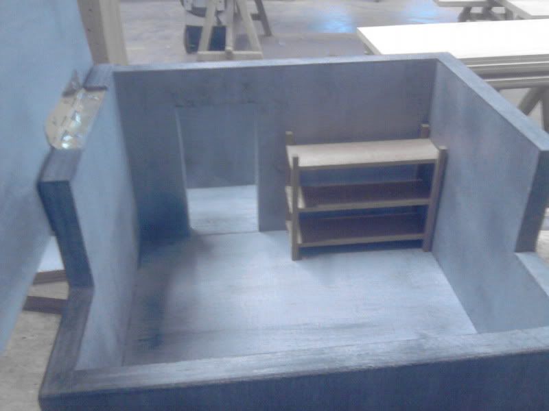

Ook is de binnekant smerig gemaakt en heb ik mijn 1/16 stelling kastje er in gezet, deze lijm ik straks vast op zijn plek.
Ben zelf heel tevreden over het resultaat tot nu . Zeker vandaag na het weatheren begint het echt wat te worden vind ik zelf.

Weer druk druk druk geweest. De bunker staat inmiddels thuis, de randen zijn in de verf gezet.
Iets kleurverschil, maar denk dat de randen nog wat mos en wildgroei mee krijgen.

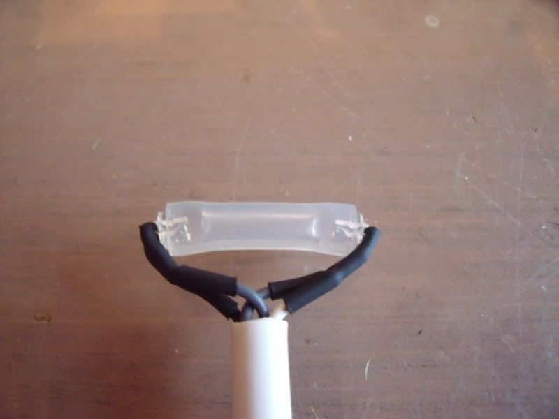

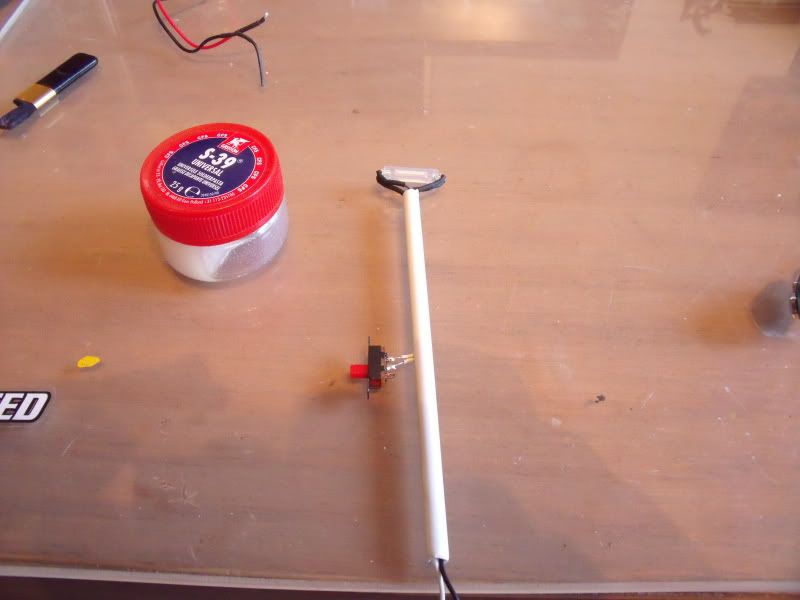

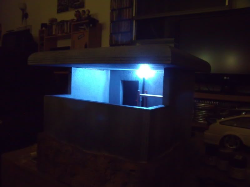

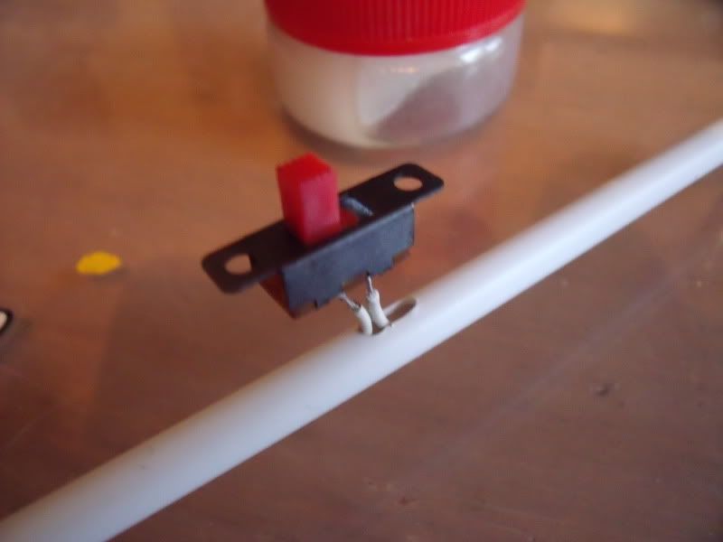

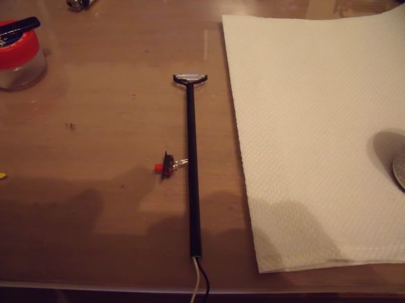

Ook de verlichting gefikst. De lamp zelf zijn twee 3mm leds in een stukje doorzichtig slang.
Daarna een gaatje gemaakt voor de plusdraad en de schakelaar gesoldeerd.
Het geheel.
Zwart geverfd.
En op zijn plek
Let there be light
