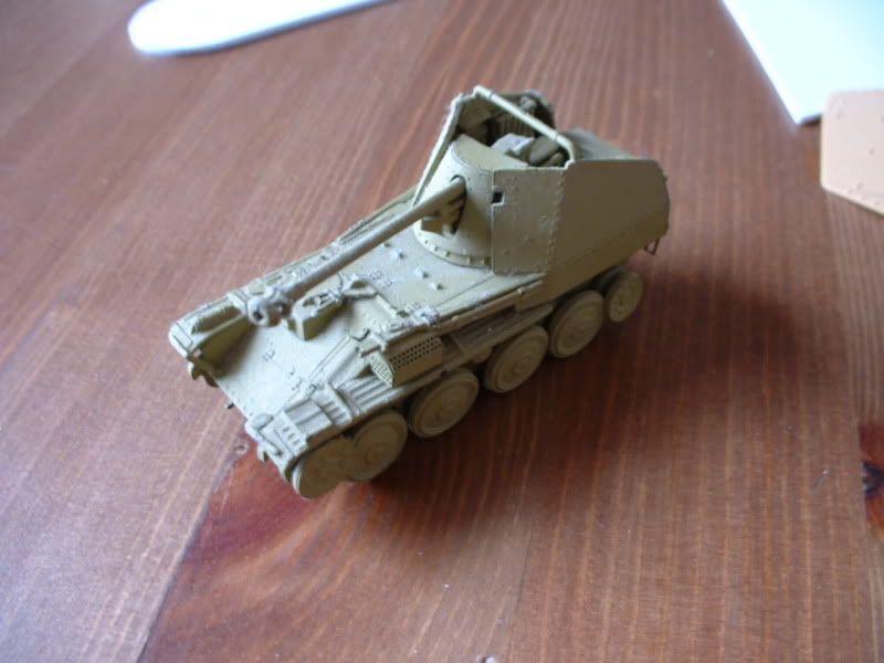

de MARDER
een 1/72 referentie model
en een 1/35 model voor de maten (tamiya)

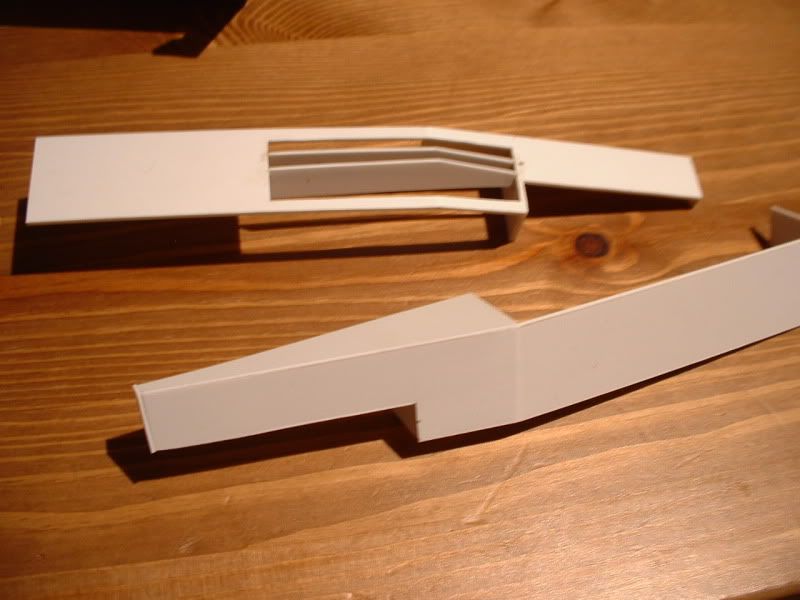

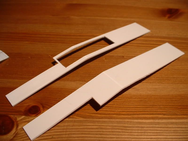

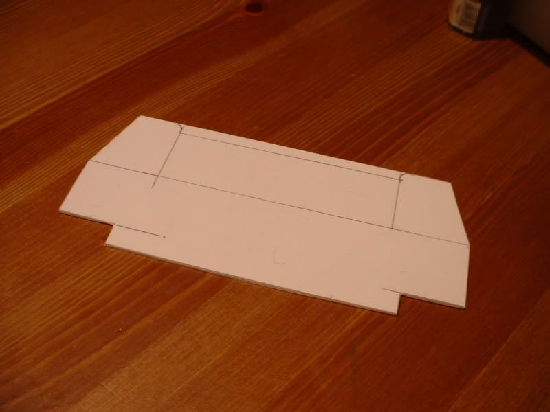

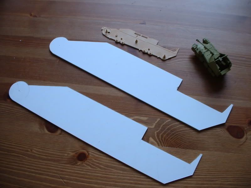

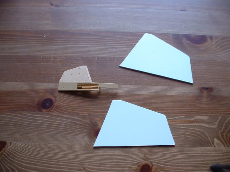

als eerste de zijplaten gesneden
de bovenkant
dit is allemaal op dit moment voor maatvoering
de hull moet namelijk iets breder worden evenals de fenders

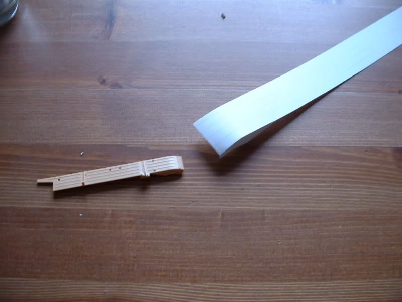

deze dus : Chessygrin :
detail op de fender
zijplaten van de bovenbouw
deze worden iets langer om de vorm goed te houden

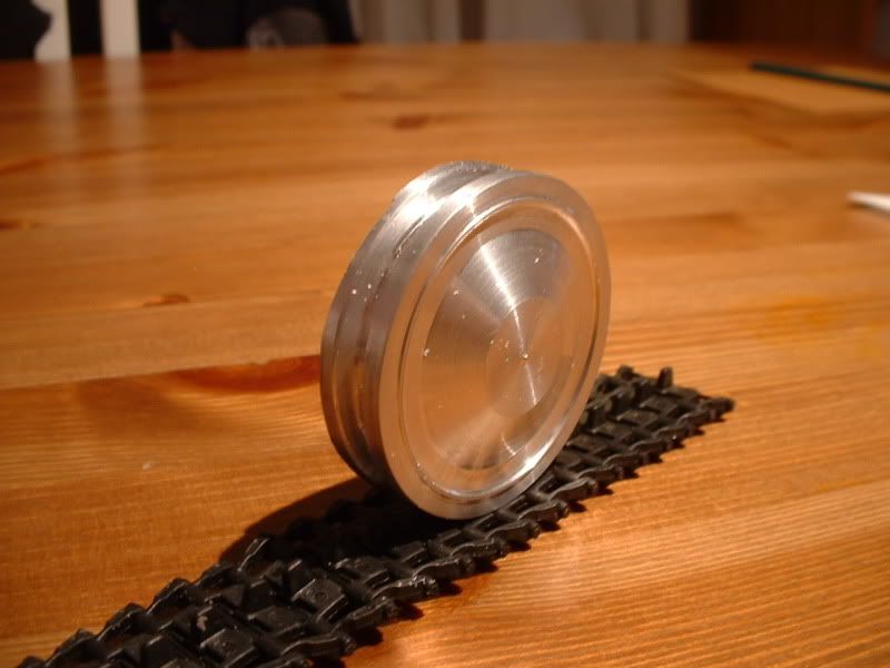

en de master voor de wielen
deze gaat in de mal en dan wordt daar met een speciaale as een gat erin geboort

Wat Reinie,
Ga je voor de MMM van 2010?
En nog een ander vraagje,
De vertraging? de Tamiya vertraging is te breed.
Die paste namelijk ook niet in de Hetzer en die is 1,5cm breder.

maar op de vraag van tuur
je hebt gelijk
die past er niet in
maar ik bouw in 1/15 en dat helpt al iets
maar de asiatam vertraging is lager en ook ets smaller
en daarmee moet het wel lukken

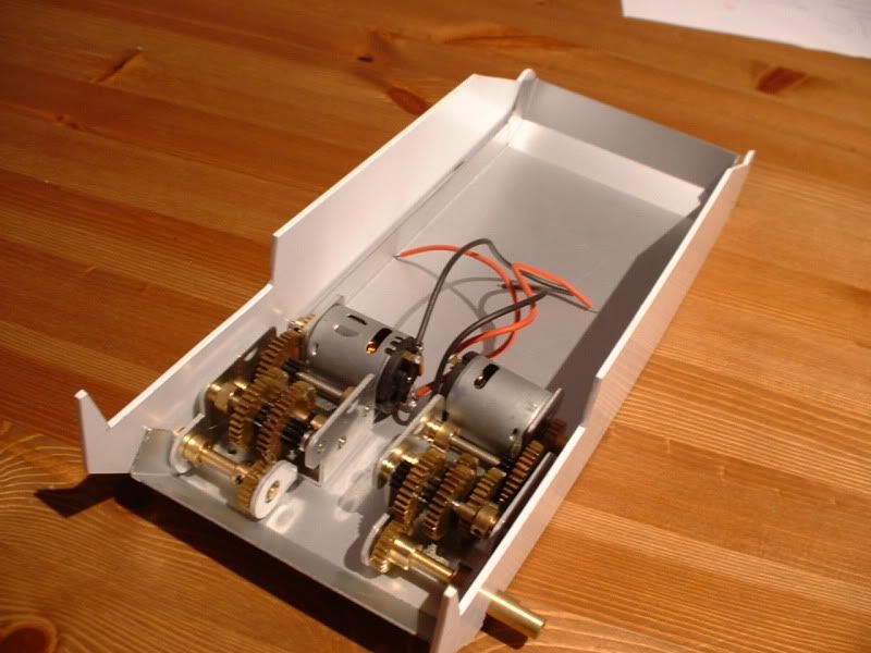

blijft alleen het probleem dat de aandrijfas bijna geen ruimte over houd in de hull
dus drijf ik hem achter aan
BU : Blink :
zou leuk zijn maar dat zie ik dan wel
BerichtGeplaatst: 10 dec 2009, 22:13
Ja de asiatam is inderdaad kleiner.
Verplaats de vertraging anders op de zelfde manier zoals ik bij de Borgward heb gedaan.
Want een aandrijfwiel ipv spanwiel ziet er niet uit.
BerichtGeplaatst: 10 dec 2009, 22:42
de wielen blijven gewoon zoals ze zijn
echter
het spanwiel krijgt pennen die de tracks mee nemen als met de T34
en het sprocket verliest zijn tanden
BerichtGeplaatst: 10 dec 2009, 22:56
Ach zo,
Echter, sprocket kan gewoon zijn tanden houden.
Kijk maar bij de Elefant/Ferdinant een van de wielen is slechts aangedreven.

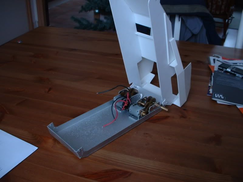

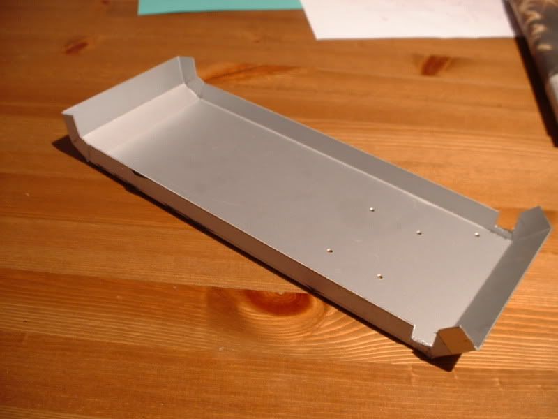

heb op mijn werk een alu onderbak gemaakt
moeten alleen nog gaten in komen om de rest erop te schroeven

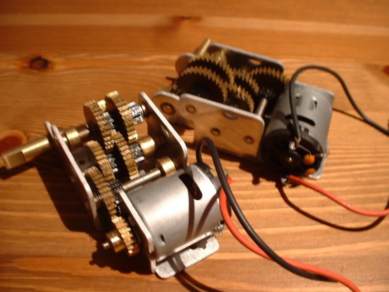

van tanktoko de transmissie binnen gekregen
mooie set trouwens
het geheel proef geinstalleerd
heb amper ruimte tussen de motoren

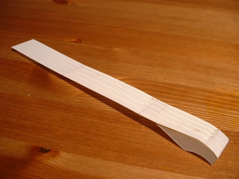

de zijkanten in wording
het rooster is net wat lastiger dan ik dacht
de boel natuurlijk weer even op proef gezet
altijd leuk om iets te zien groeien

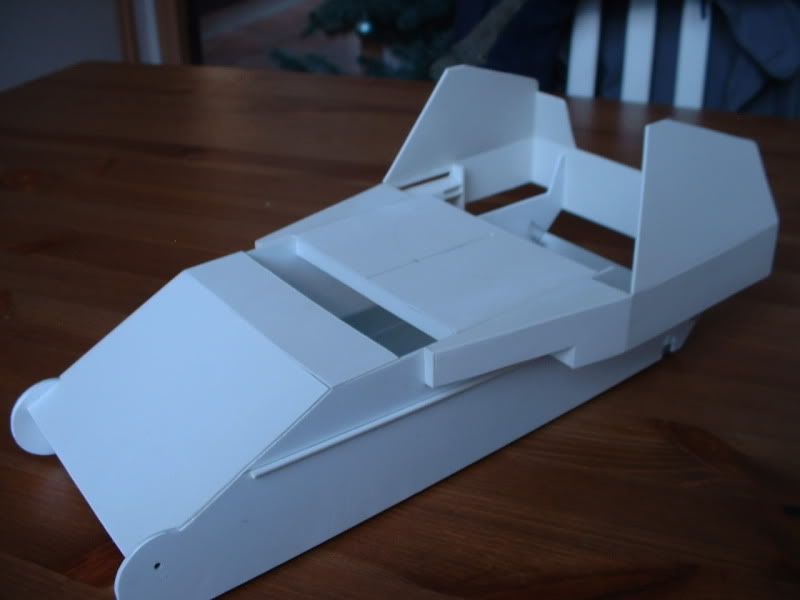

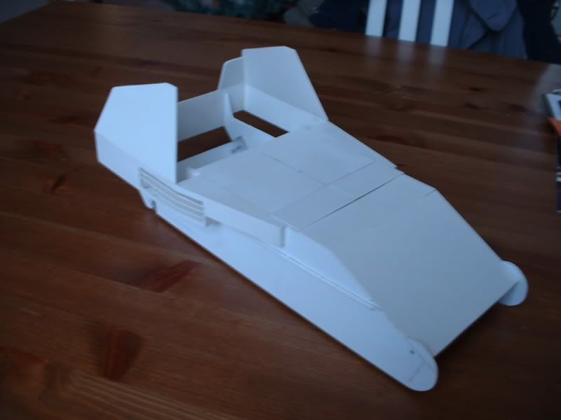

de bovenbouw is op getrokken
en het geheel gemonteert op de bodemplaat
een luik dat open kan voor
zodat ik er schakelaars ed kan plaatsen
en een versteviging voor de fenders
het geheel kan nu zo op klappen
maar of ik dat zo hou : Blink :

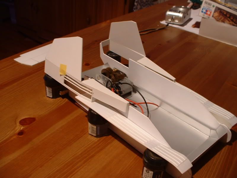

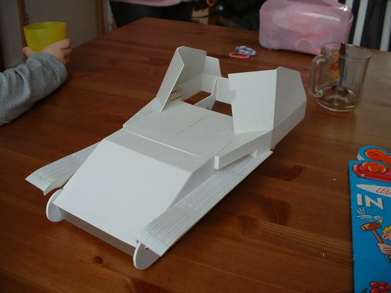

en de fenders erop
evenals de voorschilden aan weerskanten van de aangepaste PAK40
ja ruwbouw gaat snel
maar detailwerk kost meer tijd

Begint vorm in te komen : Thumbup :
Met dat geheel open klappen, denk dat da moeilijk gaat worden met de wielen. Vooral omdat als ik me niet vergis de bevestigings schroef voorin zit.
Als ik deze tank zou bouwen had ik de onderbak tot aan de fenders gemaakt. En dat je net zoals bij de Tamiya tanks de opbouwe er af tilt/schuift. Ergens een bevestigings schroefje of een klik systeem.
Ben benieuwd! :)
