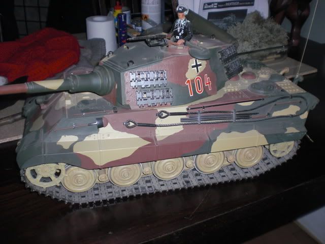

Zo, net terug uit Zetten, erg leuk om een keer te zien allemaal!
Maar hier dus wat foto's van mijn nieuwe (oude) KT..
Ik zal er wel het een-en-ander aan moeten gaan versleutelen, dus als er mensen zijn met tips...
Graag... : Thumbup :
Zit nog wel een beetje stof op, maar hij heeft lang op zolder gestaan...

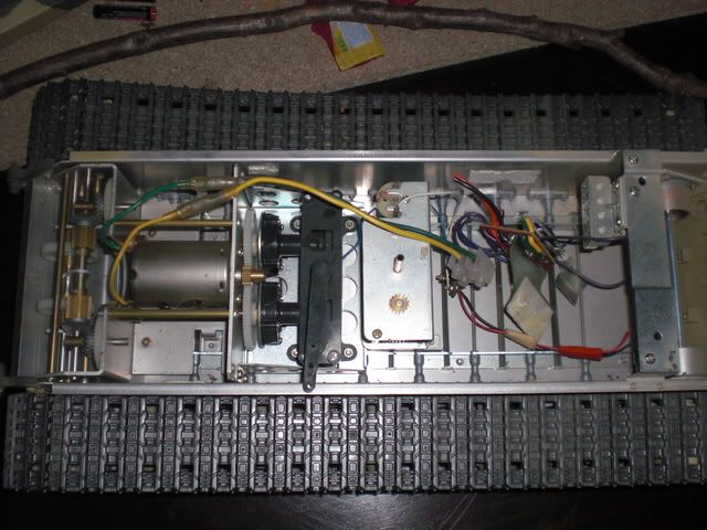

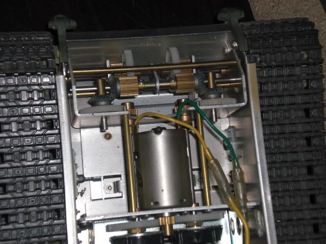

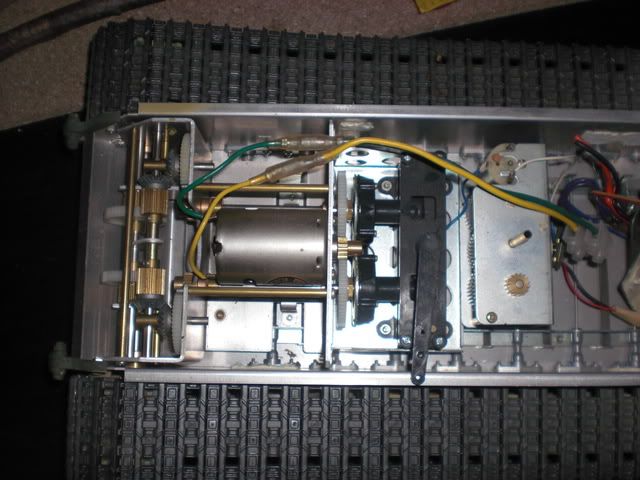

Hier dus de aandrijving...
Er zit dus ook geen speaker in etc...

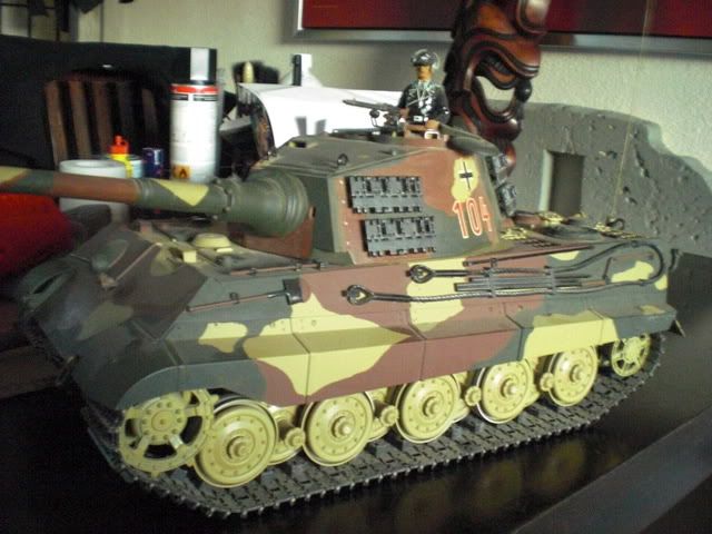

Gaat wel een projectje worden denk ik!

Nieuwe vertraging nog!
Wellicht zijn daar nog liefhebbers voor te vinden... Van het geld kan je misschien een gebruikt paar moderne gearboxen kopen?
