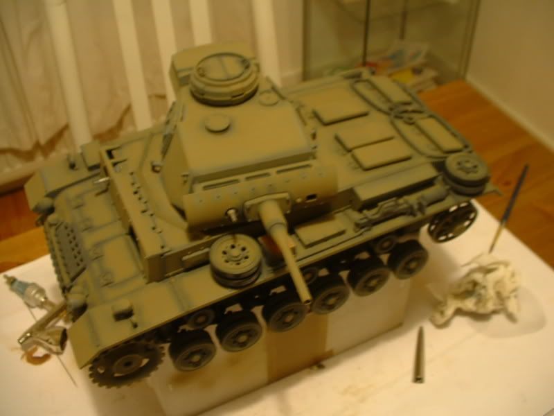

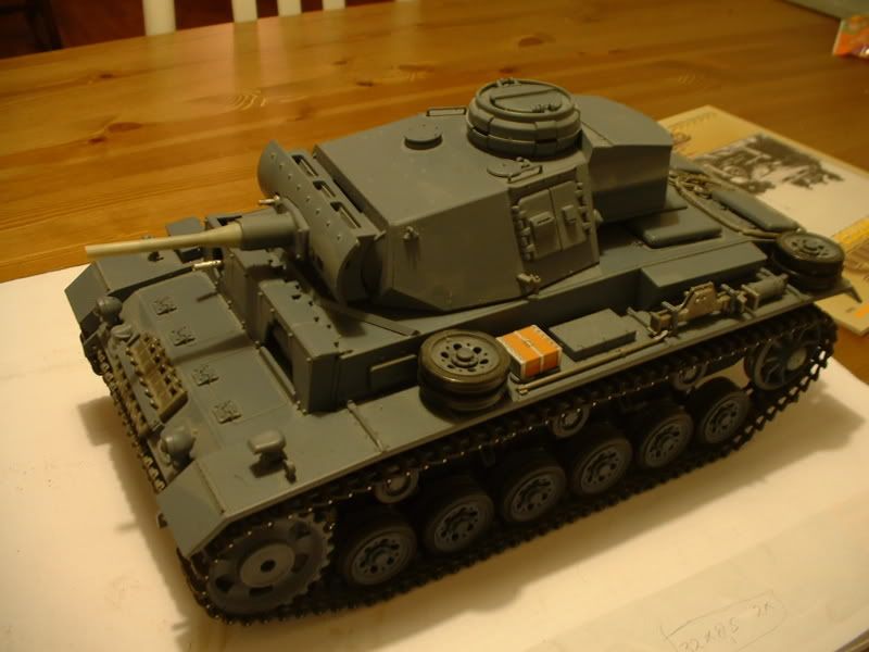

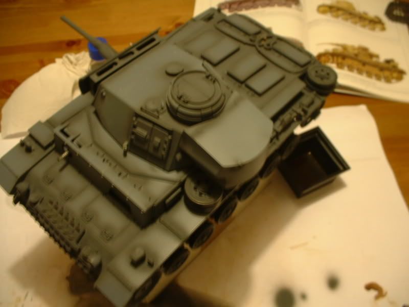

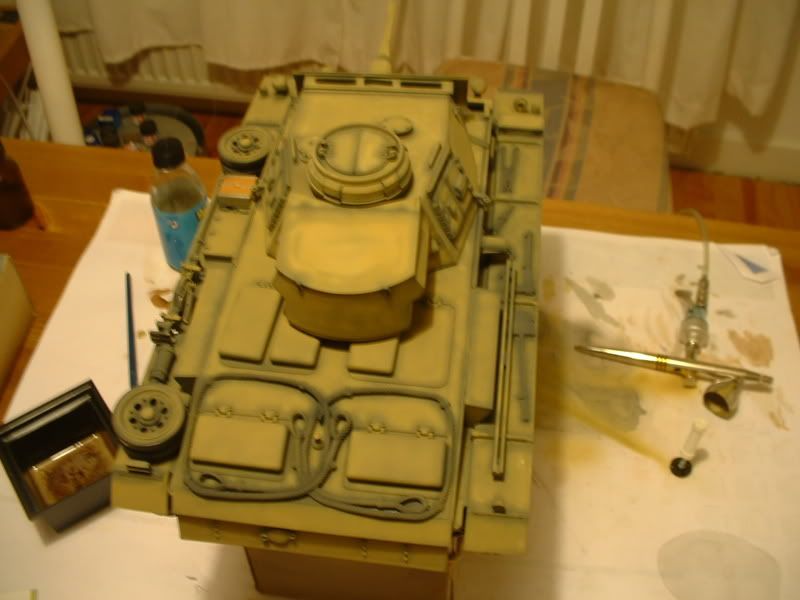

ik heb mijn panzertje van de plank gepakt en hem maar eens klaar gezet
eerst maar even afstoffen : Thumbup :
en daarna eerst de diepe delen donker gespoten
dit met duits grijs (tamiya)
daarna er met een dunne laag khaki overheen gegaan
de donkere lijnen komen daardoor door de lak heen
en ik heb daar iets minder verf op gezet
ja je zal wel denken
: Blink : he ruitjes :?: :?:
ja het klopt echt hoor
ik heb een fotovan een DAK panzer 3 met dit motief
is eens wat anders he
: Builder :

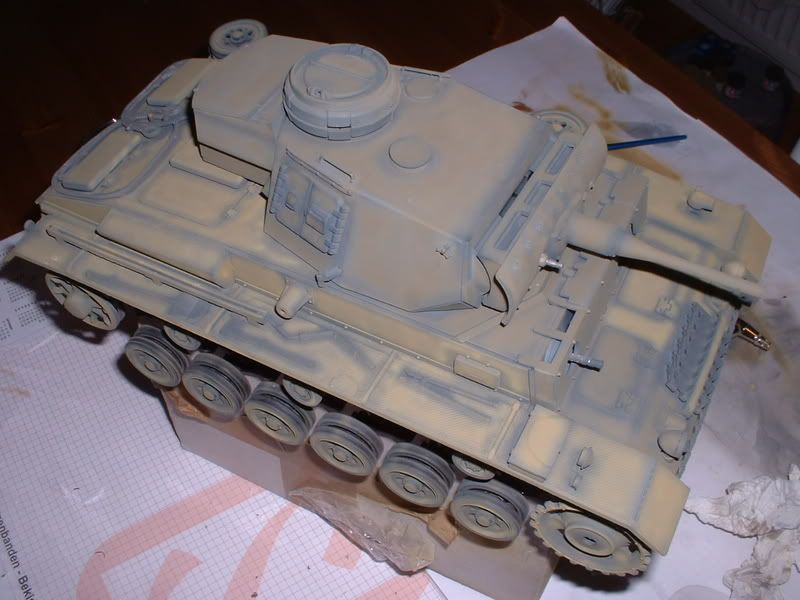

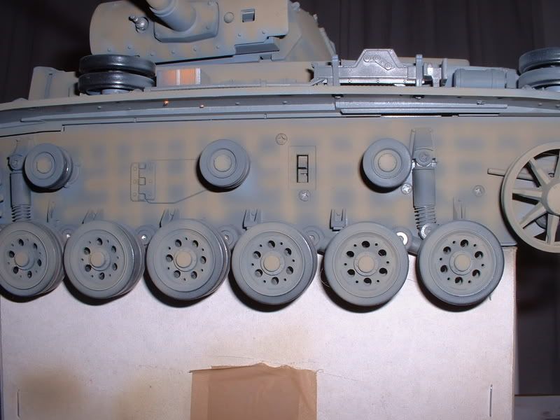

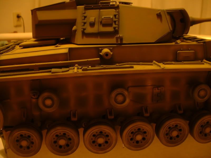

ben vanavond weer even aan het spuiten geweest
alleen is dit een lelijke foto
hier een stuk beter
je kan zien waar ik gebleven ben
kon niet alles doen vanwege bezoek :?
de ruitjes en het loopwerk komen nu ook meer naar buiten

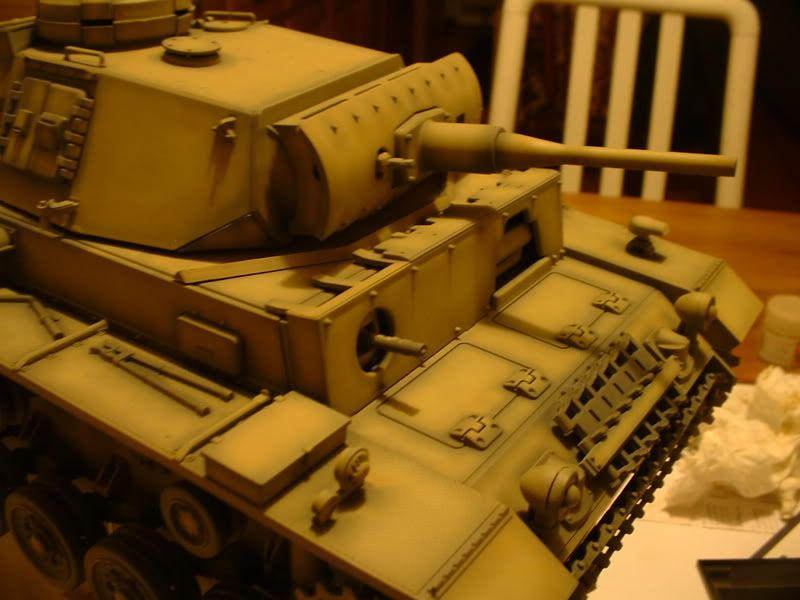

BerichtGeplaatst: 06 nov 2008, 21:39

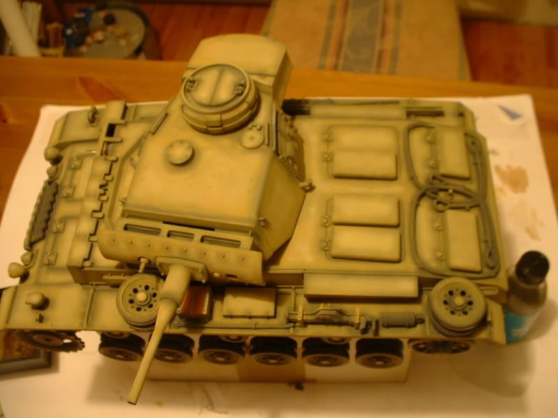

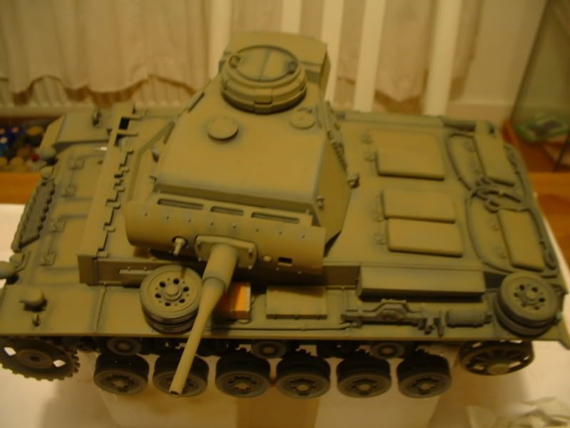

zo weer de dagelijkse update : Chessygrin :
de 2e laag is afgemaakt
vervolgens is er een lichtere 3e laag op gezet
dit zit alleen op de grote en hoge delen
nu is het tijd om er een fijne nevel op te zetten en alle lagen zo te binden

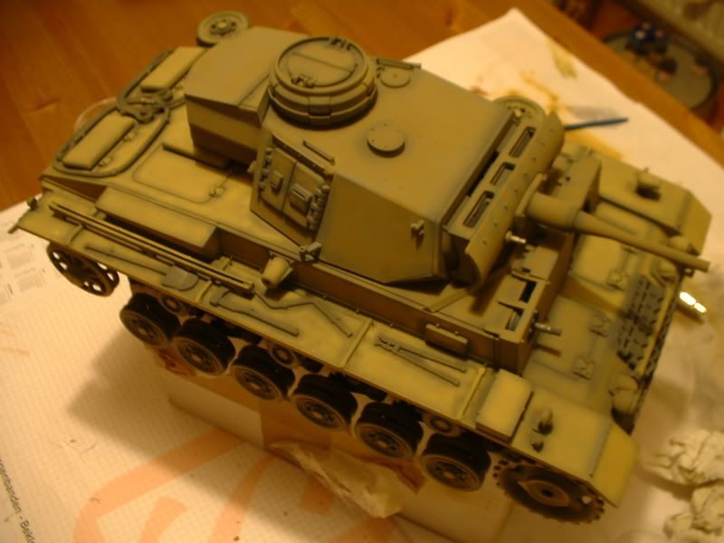

BerichtGeplaatst: 08 nov 2008, 09:28
ja ja
daar is hij weer
de update :lol: : Thumbup :

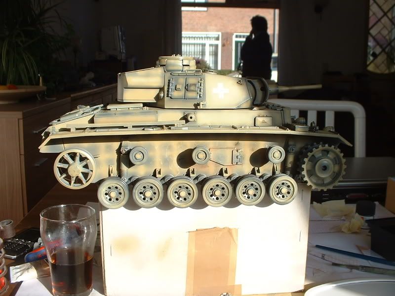

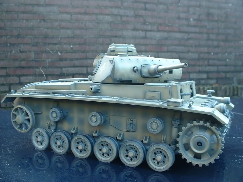

ik heb alle delen licht over gesprayed met een heel licht geel
deze is erg verdunt
even een foto bij daglicht
er zit een vernis laag nu op
eerst zijn nog de herkenningstekens erop gezet
en nog een lichtere tint op een paar plekken
nu olieverven : Builder :
BerichtGeplaatst: 08 nov 2008, 09:31
Hey Reinier,
Mooi project, jammer dat die andere foto's niet bij daglicht zijn.
Op die laatste foto is het resultaat het mooiste te zien.
Neem je het panzertje morgen mee :?:

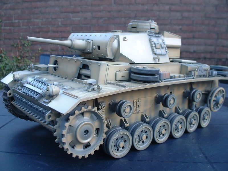

BerichtGeplaatst: 08 nov 2008, 14:15
nou theo

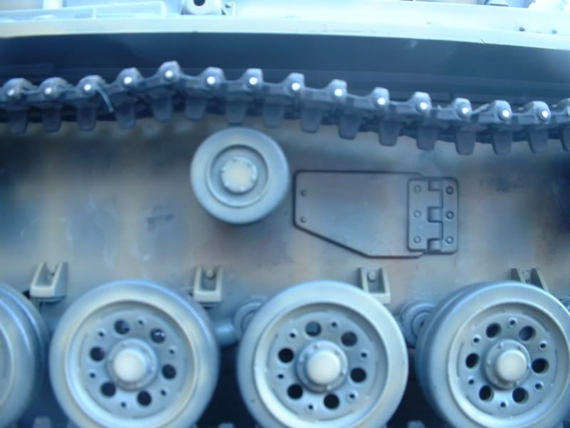

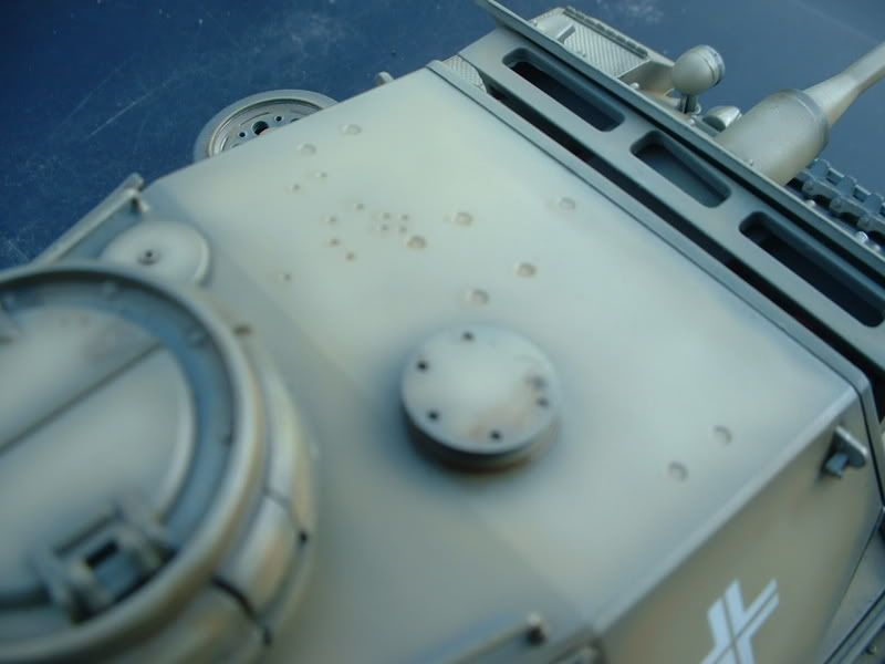

hier nog wet fotos : Chessygrin :
ik heb een pinwash er op gezet
links is nog gewoon
rechts is met wash
hier een foto van opzij
ik ben aan het oefenen met een filter
dit met witte bruine en zwarte stippen
maar het vlekt een beetje
en ik beschadig na lang deppen de lak dus of het is te snel
of de beschermlaag is te dun : Blink :
eerst maar even laten drogen
: Builder :

BerichtGeplaatst: 08 nov 2008, 16:28
ja blijft lastig he
:lol:
dat glimmen is inderdaad van de beschermlaag
maar met de rode gele bruine ez stippen zorg je ervoor dat het glimmen eraf gaat
dat de tank wat valer "ouder" wordt en dat de kleuren meer gaan tonen
je moet die stippen er op zetten en dan met thinner uit deppen
dit doe ik met color mix van revell
maar op gegeven moment beschadigd de orginele lak
en het wordt niet echt een mooie waas maar meer een zeer vale vlek
