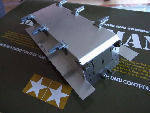

Al een tijdje liep ik met het plan om een Sherman te gaan bouwen.
in een boekje van Concord en op internet vond ik foto,s van de T1E3, misschien wel de meest bizarre uitvoering van de Sherman.
De tank is inmiddels besteld, hij krijgt VVss (edit) vering en een 75mm kannon.
Zelf denk ik dat het wel haalbaar is om dit gevaarte te bouwen, errug wendbaar zal de tank wel niet worden, maar dat was het voorbeeld ook niet. De rollers worden niet echt aangedreven, de kettingen zullen slechts voor de show de as rond draaien.Het is wel de bedoeling dat de rollers omhoog en omlaag kunnen bewegen anders kom ik de bruggen natuurlijk niet over. Ik zal veel onderdelen op het werk frezen en het een en ander laten draaien en lazer-snijden, ik verwacht dat de bouw zeker een jaar in beslag gaat nemen.
Het ding was met z,n 54 (edit) ton !! zo zwaar dat hij af en toe een duwtje nodig had.

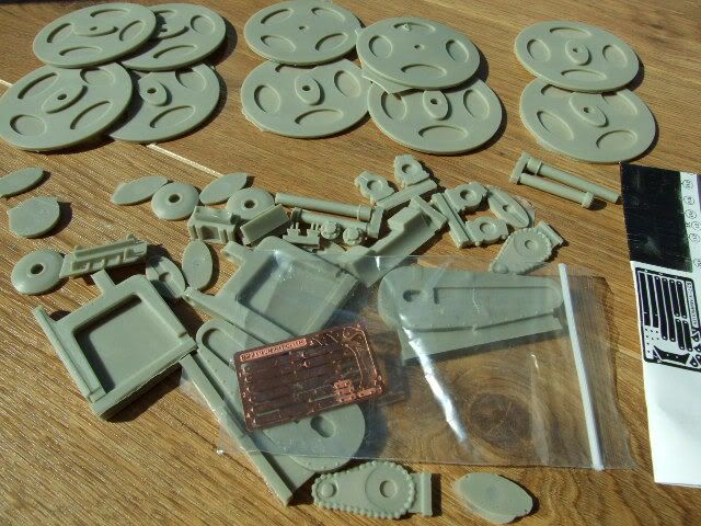

Verlinden ombouwsetje in 1/35, om de juiste maten te bepalen.
Als iemand nog afbeeldingen, tekeningen of andere informatie over de T1E3 heeft hoor ik het graag.
Ook zoek ik nog aandrijf kettingen op schaal, iemand enig idee waar ik die vinden kan?

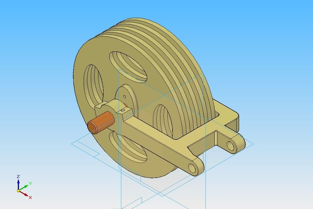

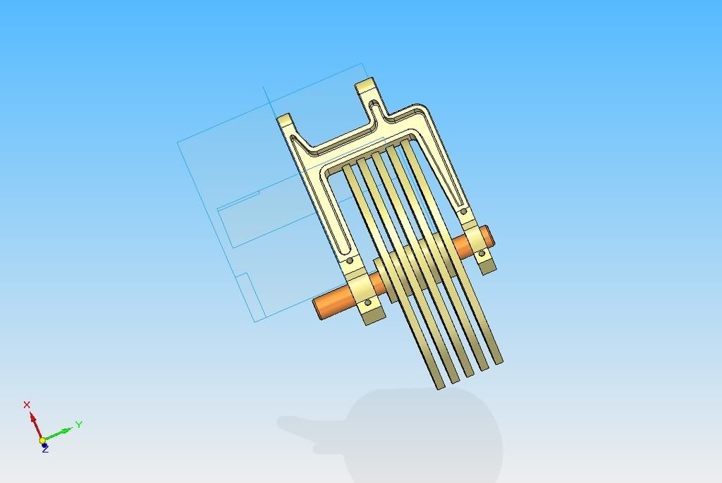

Colega Ronald is nogal handig met het tekenen op de PC!
Rechter rollen in samenstelling.
Dit is het onder-aanzicht De uitsparing frezen we er in om wat gewicht te besparen, het gewicht van 1 vork komt op 190gram.
Ronald Bedankt!

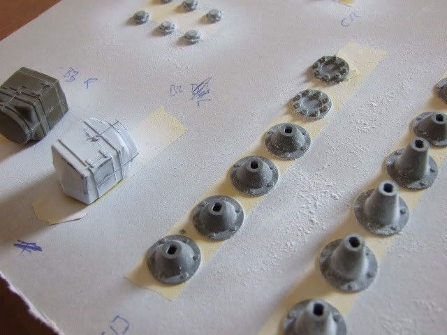

Eerst al het metaal in de grondferf gezet.
Deze delen op dubbelzijdig-tape geplakt om te spuiten.
Dat is helaas helemaal mislukt!
Ik gebruikte X-21 "flat base" van Tamiya eerst was het transparant, toen droogde het wit op en nu valt alles er in poedervorm vanaf?! :(
Dus toch maar weer terug naar "email base" van Revell, als dat nog ergens te koop is!
Laatst bijgewerkt door leonard van Teeffelen op 10 aug 2008, 08:31, in totaal 1 keer bewerkt
BerichtGeplaatst: 20 jul 2008, 21:01
heb je ze wel ontvet?
anders raad ik aan om eerst een goede primer te kopen, dat te gebruiken, en dan te spuiten (de kleur die je wilt) met een beetje x-21 erbij gemengd (of nog geen eens, alleen de kleur verdunnen)
BerichtGeplaatst: 20 jul 2008, 22:08
Hoi Leonard, Tamiya X-21 moet je maar een klein beetje toevoegen aan je verf :!: , de bedoeling hiervan is dat je bijv. hoogglans kunt wijzigen in een zijde- of mattlak, als je hoeveelheid te groot is krijg je inderdaad jouw probleem. :cry:
Ik spuit mijn tanks altijd met de Tamiya surfaceprimer wit of grijs en daarna met de Tamiya acrylverven verdund met X-20A, niet de goedkoopste manier, maar nooit problemen met airbruschen.
Groet Wim

Ah ha..
ik dacht dus dat het echt grondverf was, nag een paar uur borstelen en die troep is er weer af!
Bedankt voor de tips!

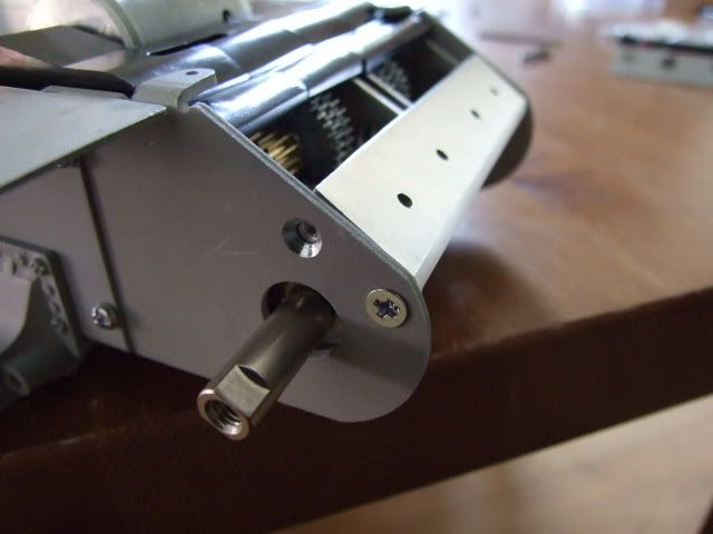

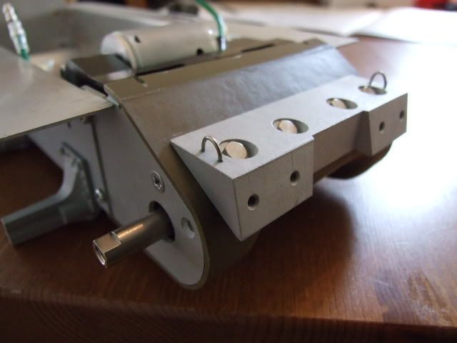

Vandaag vroeg naar het werk vertrokken, eerst even voor de baas bezeg geweest en toen lekker voor me zelf gaan freesen.
Beugeltje ipv asje wel twee extra gaatjes in MP3/MP4 moeten boren.Nog even twee boutjes zoeken!

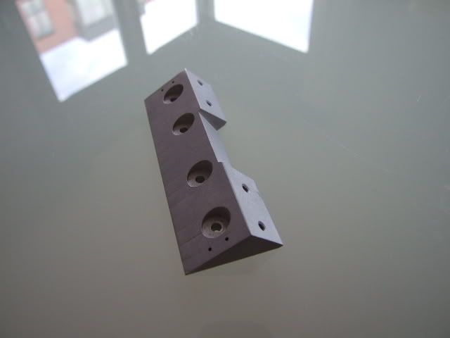

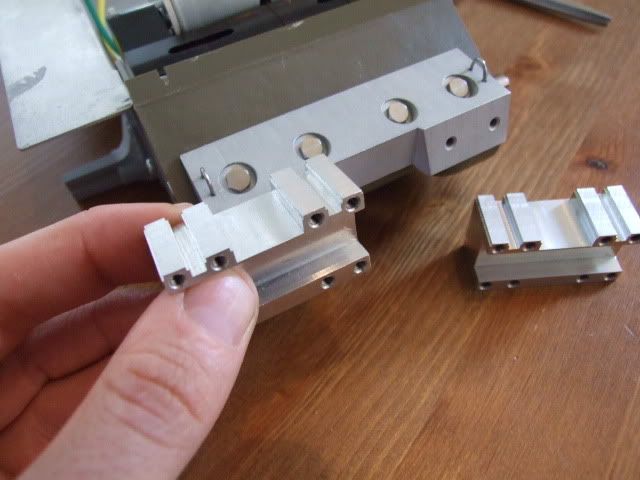

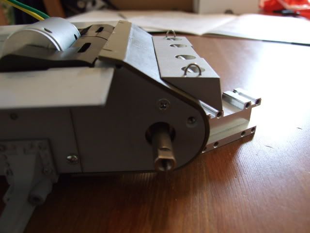

Op dit blok worden de lager-blokken gemonteerd.
De "neus" doorboord en het blok op de tank gemonteerd. In het echt zat de blok op de tank gelast, ik kan straks de gaten met putty dicht smeren maar eigenlijk vind ik dit best mooi met de 6kant bouten.Ook de twee hijs-lussen zaten er in het echt niet op, maar dit word dus een T1E3"B" variant! In het voorbeeld van Verlinden zitten trouwens ook zat kleine foutjes, Alles wat ik meet is precies in hele milimeters, zou wel heel toevallig zijn.
Hier ongeveer komen de lager-blokken.
En nu vragen jullie je af of dit wel sterk genoeg is?
Strek zat !

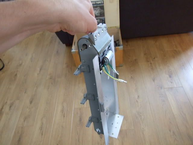

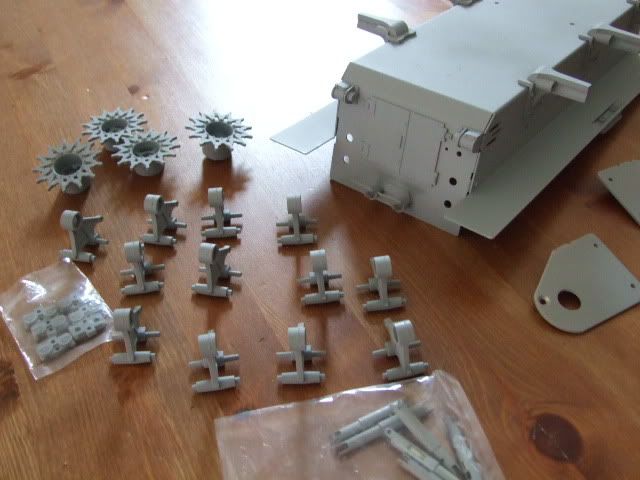

Net nog een lading verf ontvangen .Ook de VVSS vering en andere onderdelen van IMPERIAL zijn binnen. Voorlopig kan ik weer een stuk verder bouwen.
Laatst bijgewerkt door leonard van Teeffelen op 24 sep 2008, 19:51, in totaal 1 keer bewerkt

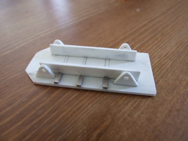

Vandaag maar eens geprobeerd of ik ook kon scratch-bouwen......
niet eens slecht voor de eerste poging!
Dit is het Push-board, komt op de achterkant van de tank. Ik wou hem eerst van messing freesen maar besloot hem als een "echte" modelbouwer te gaan maken!
BerichtGeplaatst: 29 jul 2008, 19:55
Ziet er veelbelovend uit :lol:
