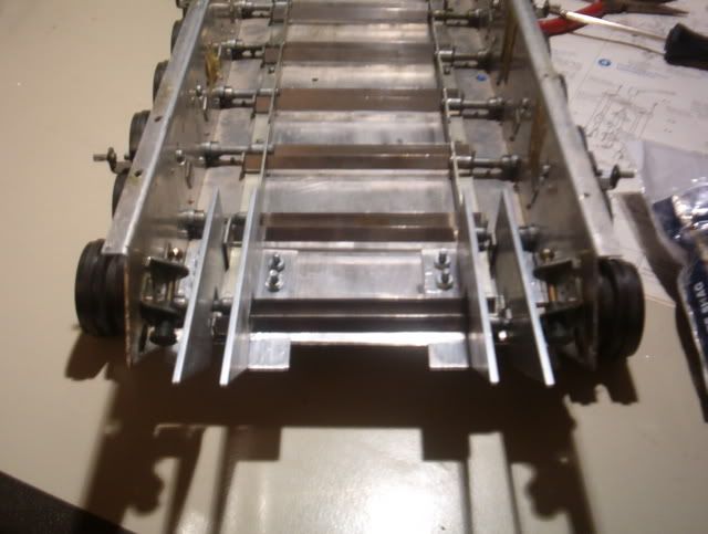

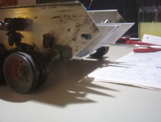

Als eerste ben ik maar begonnen, om de kuipvan alles te ontdoen, en de bog aan te gaan passen, zodat de ophanging van het dozerblad erinpast, en de boeg ook de juiste hoeken mee krijgt. Ik wil de ophanging van het dozerblad ophangen in 4 Alu L-profielen, die ik direct goed vast kan zetten op de bodem. De profielen staan er nu nog los in, zodat ik de openingen uit kan meten, waar de eerste torsiestaven erdoorheen moeten steken.

Peter, de eerste heb uitdaging komt al tevoorschijn: wat te doen met de span inrichting ?
Normaliter is dat natuurlijk 1 doorlopende as, maar daar staan nu ineens mijn L-profielen van het dozerblad voor. Daar een gat inboren gaat ook weer niet, want dan kan ik mijn dozer blad niet voldoende heffen.
Ik zit te denken, om de as in te korten, en een geleide slee te maken, op de buitenste L-profielen
André

Van het weekend lekker bezig geweest met de Leo. Ik heb alvast het een en ander weer op de hull gemonteerd, zodat ik een en ander alvast kon gaan uitmeten. Tevens de openingen in de L-profielen aangebracht en deze vast gezet aan de romp.
Morgen gaan de profielen mee naar mijn werk,zodat ikde gaten erin kan boren voor de dozerbladlager (850 flenslagertjes)
André

BerichtGeplaatst: 05 nov 2007, 17:57
wat betreft het dozerblad deze kun je op de doorlopende as laten schanieren al bij meerdere gezien
