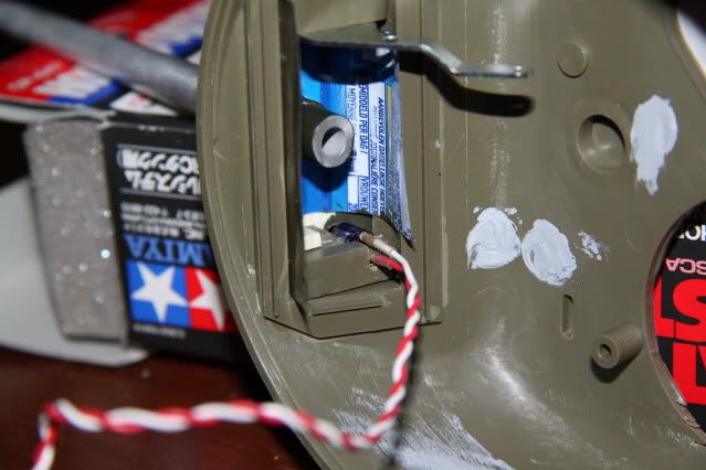

heel langzaam maak ik wat vorderingen met de sherman.
de BU-led heeft z,n plekkie gevonden, en dankzij een frisdrank blikje kan je niet meer achter de mantal langs in de toren krijken.

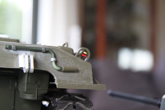

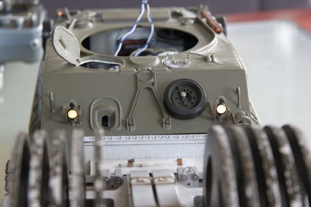

En toen.... was er licht :!:
En achter ook natuurlijk.
Ik had gedacht dat dit een lastg klusje zou worden maar dat viel reuze mee
ik heb de binnenkant van de lampen wit geschildert voor meer licht opbrengst.

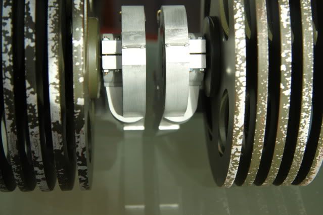

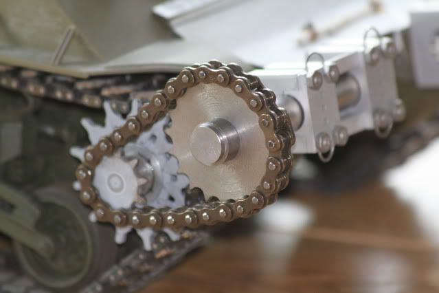

onder de rollers zaten nog twee bakken, ik denk voor ketting spanners of zo.

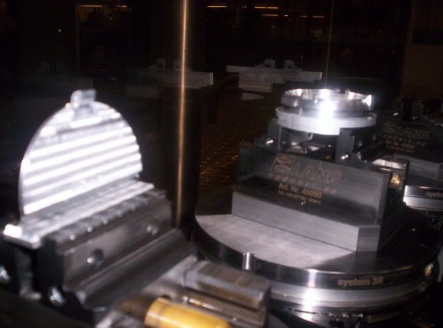

even na gemaakt op het werk.

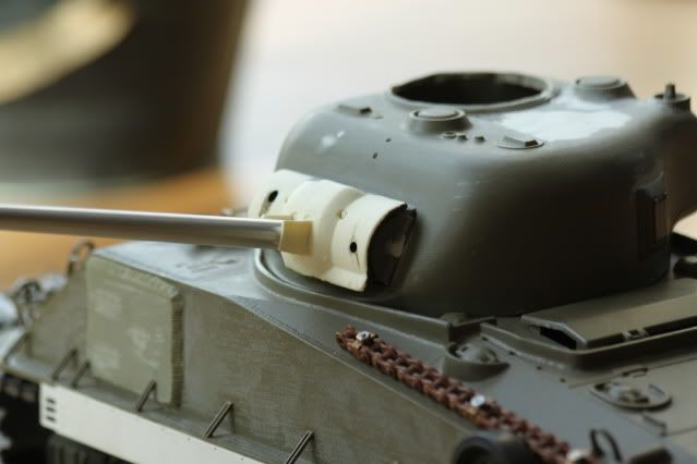

de mantel heeft -eindelijk- z,n plek gevonden, de eerste poging was een drama, ik had iets teveel lijm gebruikt waardoor de loop niet meer op en neer kon bewegen, aan een kant zit er nu een staalen asje in, je ziet er niets van.
ook op het werk gemaakt (tsja ik mag niet in de DWW) eindstops voor de assen.

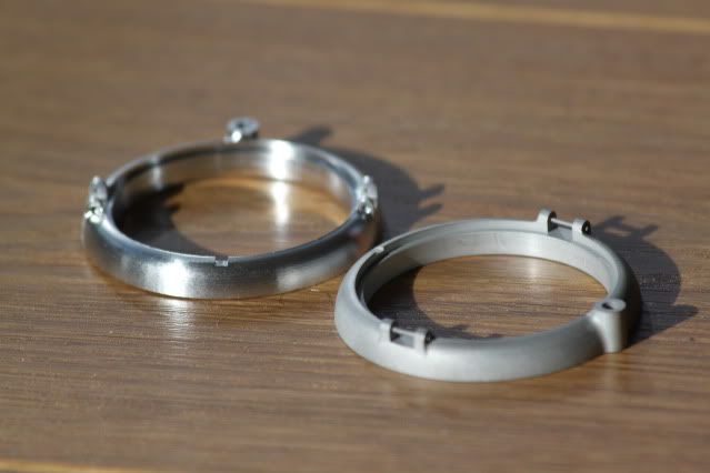

Ik had een toren-luik van IMPERIAL gekocht, die was best aardig maar gaatjes boren voor de scharnieren lukte niet echt lekker in dat ressin
dus ook maar op het werk gemaakt met dank aan collega Cees : Thumbup : het ding komt in een keer compleet van de machine rollen.(je investeerd €800.000,- maar dan heb je ook wat :lol: ) De rechter is gestraald en er zitten al asjes in De luikjes volgen later nog.

en hoppa... eerste luikje is er ook.op de achtergrond een extra ring.

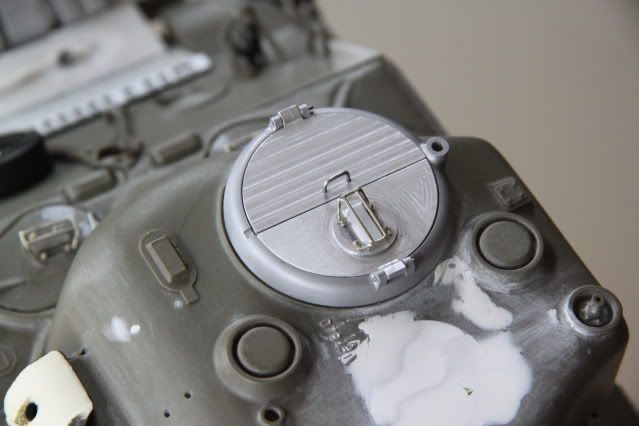

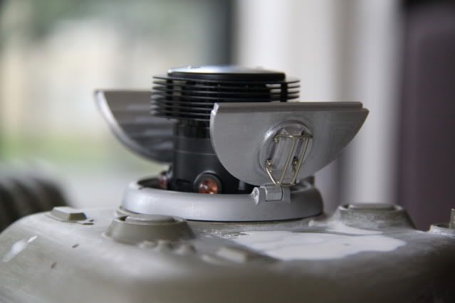

het complete luik, de periscoop-beschermer is van schumo.
en open, de BU heb ik 8mm verlaagt omdat dit luik ook lager is als het origineel

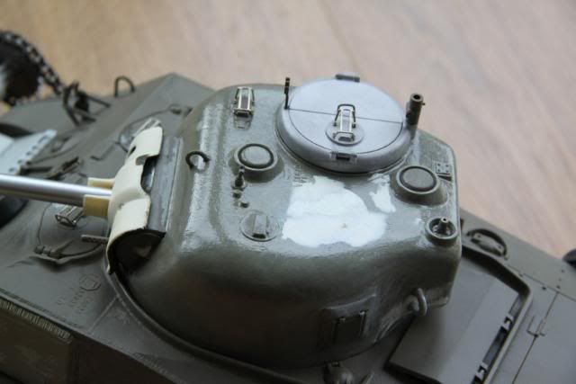

Inmiddels werkt alles :P
de toren heb ikmet eenlaag lijm en tandeborstel bewerkt om de structuur wat groffer te maken.
helaas had ik (voor de tweede keer) de mantel vast gelijmd :oops: Maar dit keer ging hij makelijk los zonder schaden te veroorzaken.
Ook heb ik er nog twee ogen opgelijmd zoals veel Shermans dat hadden.
Zondag kreeg ik in Zetten de vraag hoeveel hij nou woog, dus even gewogen; 6KG !!

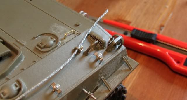

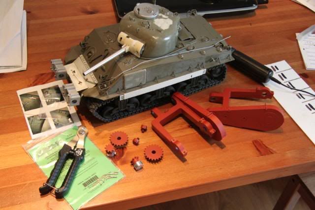

Gisteren heb ik de vorken van de rollers en de tandwielen in de primer gespoten.
de tang is een speciale om staalkabels te knippen (buiten kabels voor een fiets) deze knipt ze door zonder ze plat te drukken.
de Dremel is een neppert van Blokker, echt bagger... maar voor 5 euro mag je dan ook weer niet zeuren.
Toe ik thuis kwam zat er een pakje van Johns-Armor-Corner in de bus, met daar in het fraaie sleep-kabel setje van Shumo.
omdat het toch pokke weer was ben ik direct aan de slag gegaan.
ineens bedacht ik dat er nog roosters voor de lucht inlaten moesten. Die heb ik gemaakt van een Panther rooster
vreemdgenoeg zitten er bij het Tamiya setje 3. Toe bedacht ik ook nog dat die twee "ribben" op het motor luik in het echt waarschijnlijk handgrepen waren... dus even omgebouwd !
Eigenlijk had ik vandaag naar Airbrush-Almere willen gaan omwat spullen te halen voor het spuiten, maar daar is nu geen tijd meer voor, ach er komt nog veel meer slecht weer aan de komende dagen.

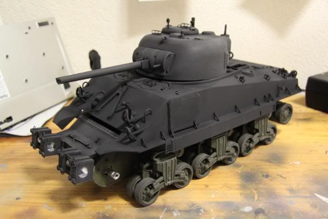

Paint it black !
laagje grondverf. Revell mat zwart verdunt met wasbenzine.

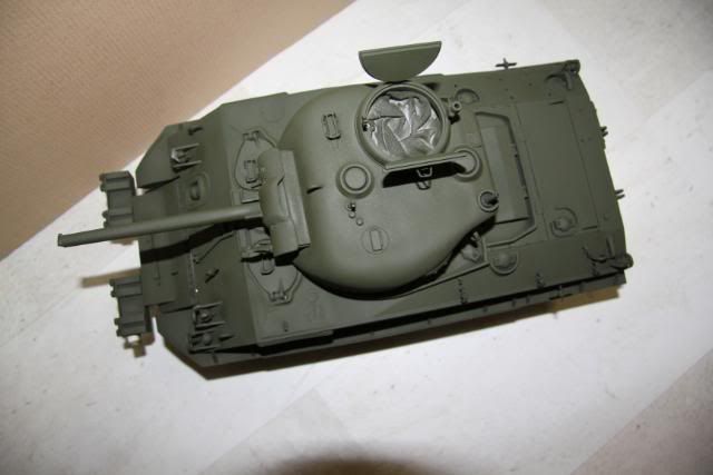

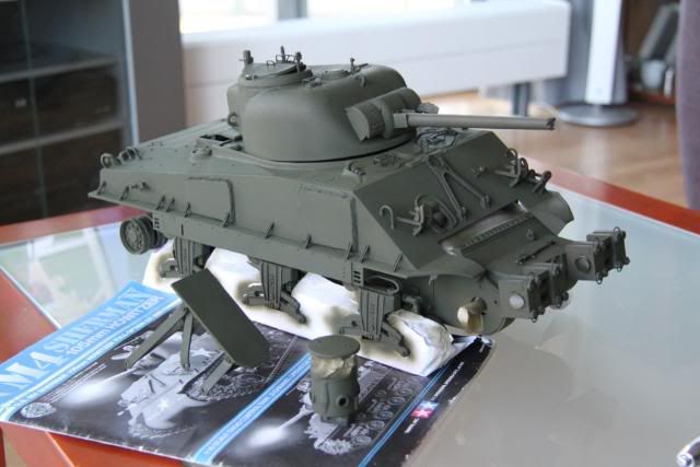

Eerste kerstdag met veel regen & sneeuw.. ideaal om de Sherman te spuiten!
Ik was bang dat ik te wijnig verf had maar ik kan er nog wel een doen.
De komende dagen nog wat kleine dingen bijwerken en de onderkant van alle ammo kisten en jerrycans nog spuiten.
dan wil ik ook nog de sterren er op spuiten, en daarna kan het afwerken eindelijk beginnen.
