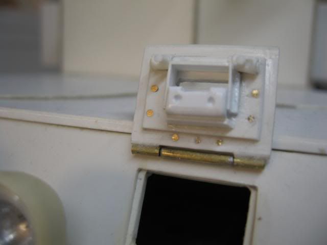

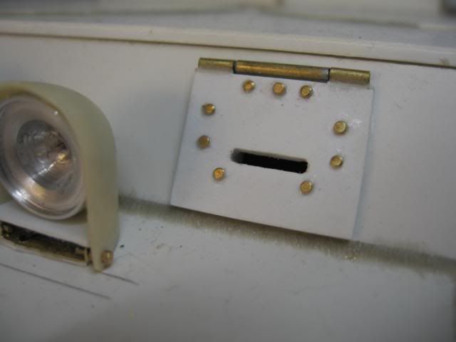

BerichtGeplaatst: 18 apr 2011, 21:39
Maar goed, draaibank en de omliggende omgeving is opgeruimd.
Tijd voor een nieuwe update.
De koplampkappen hebben nu koplampen (het glaasjes komen er pas in als alles is gespoten)
En kunnen nu dus schanieren. Verder zitten er kleine metalen plaatjes in de lampen die in combinatie met machneetjes in de tank voor zorgen dat de lampen open blijven staan.
Oja, de claxon is trouwens van een T34 gesloopt.
En de bestuurder heeft nu ook een luikje waar hij/zij door heen kan kijken.
Aan de binnenkant is ook voor wat extra detail gezorgd. Straks zie je daar overigens niks meer van.

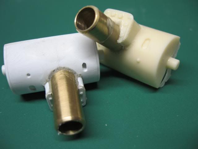

De mallen voor de mantel en zo van het anti-tankkanon is klaar....
maw. weer iets wat van het lijstje kan worden door gestreept.
Een messingbus is mee gegoten zodat de loop (bijna) spelingsvrij kan bewegen.

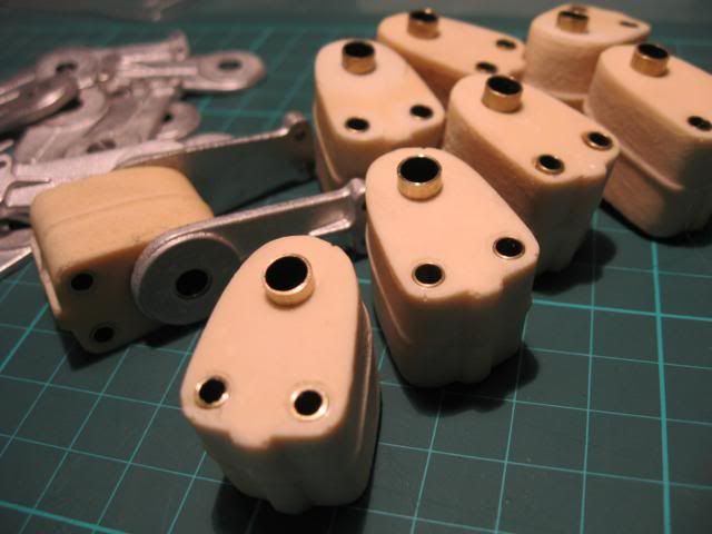

Verder ben ik ook iets verder met het loopwerk
Messingbussen in het resin middenstuk geperst..
... en 96 gaten geboord, getapt en met moertjes 'veer op de plaats hou dinges' :mrgreen: vast geschroeft.....
:wtf: blij dat ik daar mee klaar ben....
