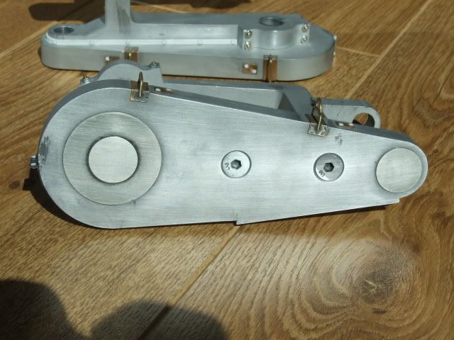

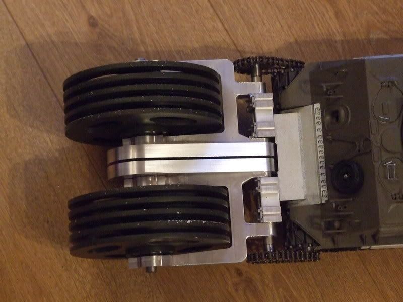

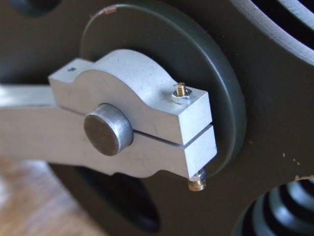

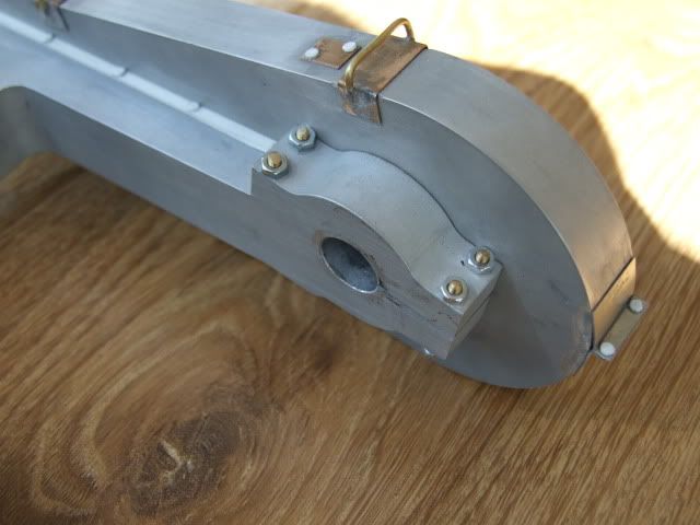

De aandrijf-kettingen passen er na een kleine aanpassing van de vorken ook op, de ketting kasten zitten op de vorken gemonteerd.
Door de aanpassing aan de vorken kunnen de rollen nu ook vrij -en onafhankelijk- op en neer bewegen maar ik ben vergeten hier een foto van te nemen.

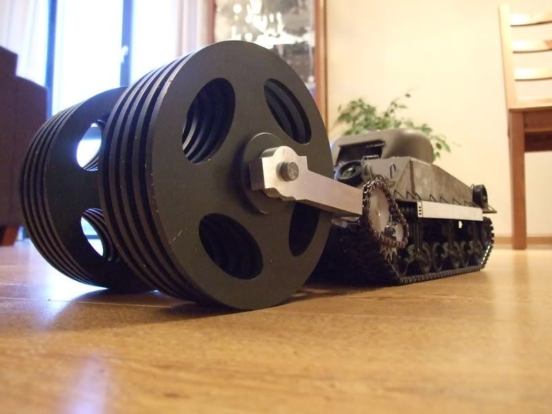

hoe zo groot!! De voorste boegie,s (of zo) hebben het wat moeilijk met al dat gewicht.Ik ga op zoek naar wat zwaardere veeren.
Het geheel is nu 595mm lang en weegt 7,2KG......

Ik vraag me af hoe men het bij het origineel deed.
Werden de rollen omhoog getild als de tank moest draaien oid?
Zou het gewicht tov het gewicht van de tank niet te hoog zijn bij deze schaalversie (de Tamiya Sherman is verhoudingsgewijs te licht vermoed ik).

Hij rijdt en je kunt nog een beetje sturen ook :!: :shock:
Het lijkt wel een schip zoals je naar voren rijdt en stuurt.

Eigenlijk kun je nu zien wat ik bedoelde.
Als je achteruit rijden stuurt gaat het beter als vooruit rijdend.
Ik denk dat in los zand rijden geen optie is, dan hebben we bergers nodig, hard zand lijkt me spannend.

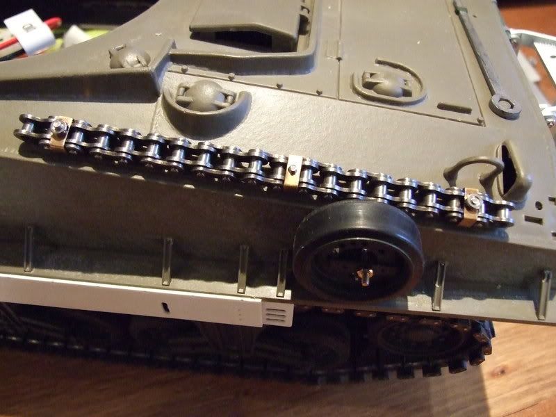

Zelf bedacht, het lijkt mij waarschijnlijk dat ze wel een extra ketting mee namen.

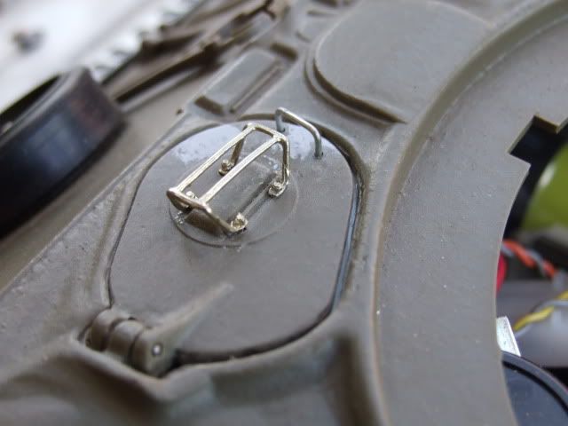

Dus even wat bevestigings beugels geknutseld en 3 gaatjes door de upper hul geboord.
deze foto komt van een site die al weer uit de lucht is, hij komt uit het handboek van de T1E3.
en dit is de spanner in 1/16, nu nog 2 bevestigings beugels maken.

na een opmerkelijk succes volle test in Elst raakte ik weer geinspireerd om verder te bouwen. In Elst reed de T1E3 met slechts een klein duwtje in de rug, en na 60 keer steken over de berg heen!

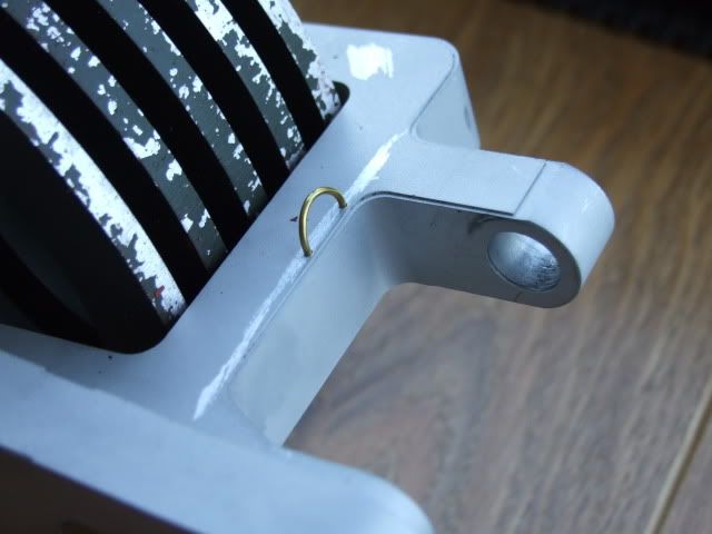

gaten geboord, en open gezaagd
hijs-oog gemaakt , en de hele handel in de straal-cabine schoon gespoten.

Nu heb ik nog twee tandwiel/ketting kasten ondekt op een foto, die onder de vorken hingen dus die moeten ook nog even gemaakt worden

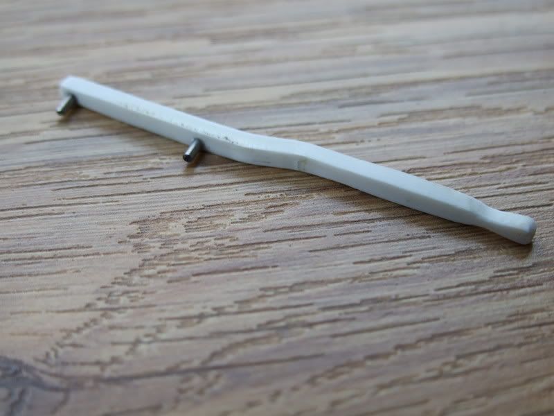

inmiddels zijn de vorken voorzien van wat details.
de assen heb ik uitgeboord om ze wat lichter te maken, nu nog vier kleine onderdeeltjes maken en de mijnen-rol instalatie is klaar om gespoten te worden.
