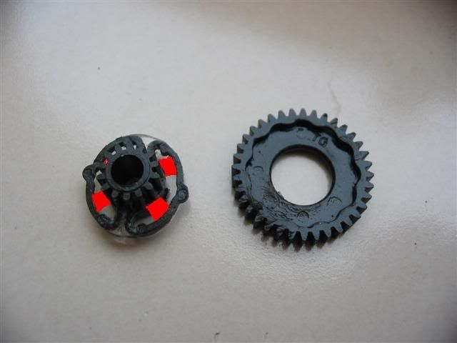

De slipkoppeling heb ik muv een paar stripjes plastic niet veranderd.
Daar waar het rood is in de foto heb ik een paar stripjes gelijmd waardoor het nog steeds werkt als slip koppeling (alleen iets stroever).
En de veer is wel degelijk om de speling er uit te halen.
Maak de veer maar los en je zal zien de loop reageert als een ja knikker.

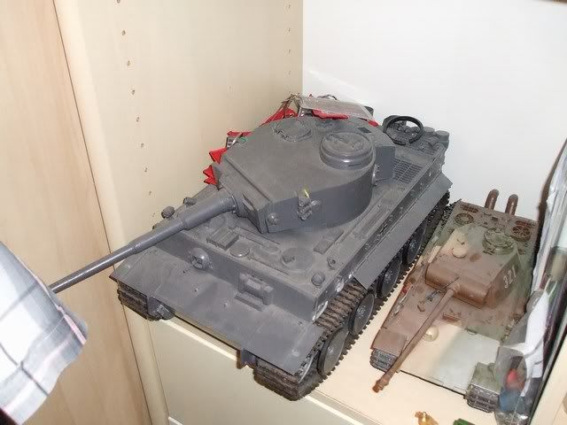

Naast al dat verkopen toch een update om te laten zien dat ik nog bezig ben met mijn Tiger :D
De BU is binnen dus meteen maar ingebouwd :)
Nu nog de elevatie en rotatie-unit inbouwen en dan istie klaar voor de strijd 8)

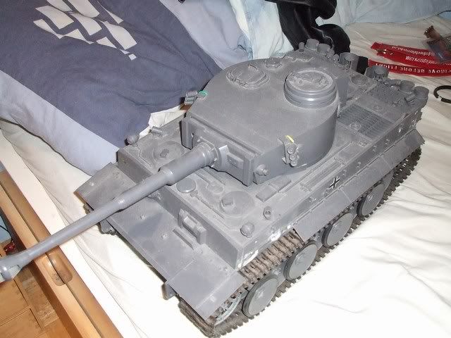

BerichtGeplaatst: 06 dec 2010, 23:15
Zo, na een veel te lange tijd niks gedaan te hebben, vond ik het toch weer eens tijd om mijn Tiger onder het stof vandaan te halen :oops: Hij stond er een beetje verloren bij en hij mist op dit moment ook de DMD, MF units en de BU. Deze komen er binnenkort weer in maar ondertussen ga ik hem goed schoonmaken een eindelijk eens een mooi kleurtje geven, wat ook nog steeds niet is gebeurd.
Hij stond een beetje zielig en verwaarloosd in een hoekje : Hurted :
Even alle zooi er af gehaald en weer apart gezet
Ook binnenin zag het er wat rommelig uit
Maar gelukkig heb ik de rest van de Tamiya elektronica nog wel dus ik kan hem vrij makkelijk weer FO maken
Op dit moment nog geen grote update, alleen een mini-update om te laten weten dat deze Tiger weer terug komt :wink:
