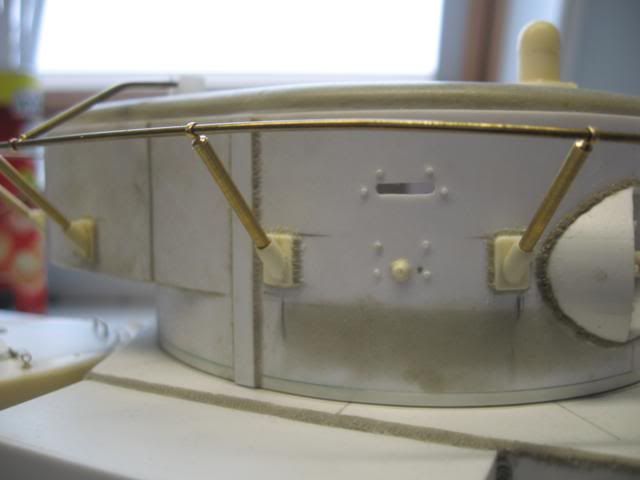

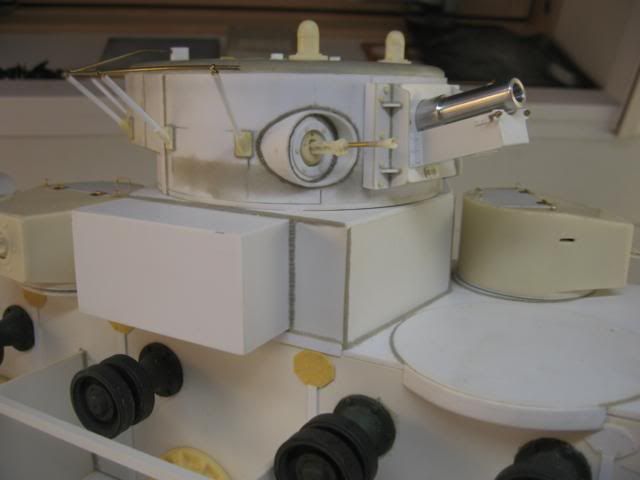

Het is niet dat ik niks meer bouw, maar het gaat alleen zo langzaam....
De toren is nu zo goed al klaar, alleen nog een paar kijksleuven en klinknagels.
De MG is een Verlindenkopie maar dan met een extra messing pijpje als loop.
Het motor luik, de binnenkant moet nog voorzien worden van een filter.
De MG torens zijn ook (bijna) klaar.
Afgelopen week nog een paar foto's gevonden waarop je een aantal klinknagels kan zien.
Die moeten er dus nog op.
En er zijn nog twee opbergbakken voor de munitie bij gekomen.
Nu maar hopen dat het volgende bericht wat sneller komt......

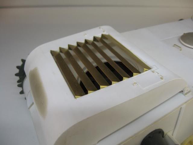

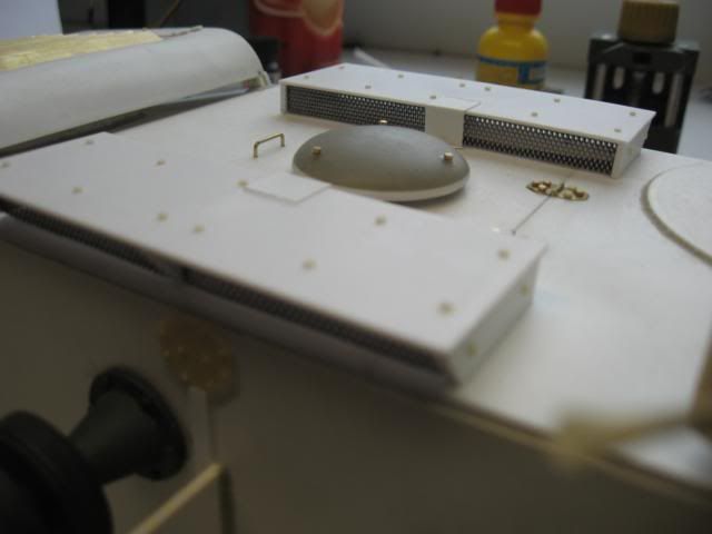

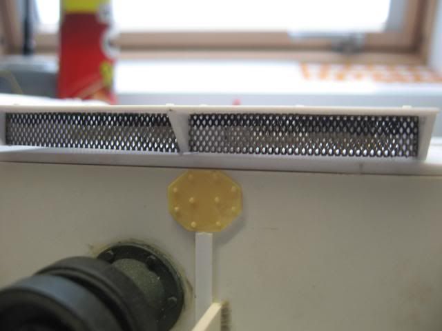

Iets waar ik me aan ergerde waren de louvres van de lucht inlaat beschermkap.
Deze waren gammel, krom en braken regelmatig los.
Dus heb ik ze opnieuw gemaakt maar nu van messing voor de stevigheid.
Ze zijn niet helemaal recht maar bij het origineel zaten er ook butsen en deuken in.
Dus in zekere zin klopt het dus weer wel.

Ziet er goed uit Arthur ! Het is bijna zonde om hem later te spuiten, je ziet dan niet meer wat voor werk je er aan gedaan heb. Maar het is wel een mooi model : Thumbup :

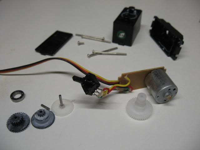

Eens kijken, waneer had ik een update gemaakt..... :?
Hmm 2 maanden geleden, tijd voor een nieuwe.

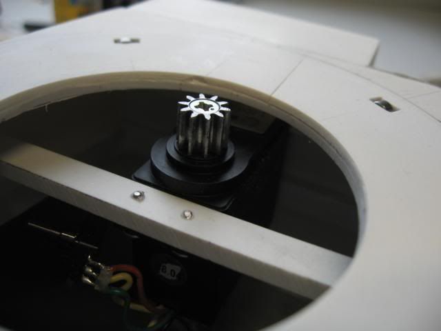

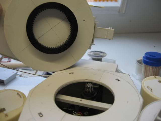

Voor de rotatie van de toren kan ik heelaas niet terug grijpen naar een draaikrans van Tamiya of Henglong, simpel omdat die gewoon te groot zijn.
Ik heb daarom een binnendraaikrans van Conrad genomen.
Helaas past daar dus de rotatiemotor van Tamiya niet op.
Voordeel is dat Conrad daarvoor een goedkope oplossing heeft.....
Echter deze kan slechts 45 graden links- of rechtsom draaien.
Maar met een paar simpele aanpassingen is dat geen probleem meer.
Als eerste slopen.....
Zodat ik bij de hoofdtandwiel een lipje kan wegsnijden.
Het is niet zo goed te zien, maar ik zou zo zeggen, zoek de verschillen......

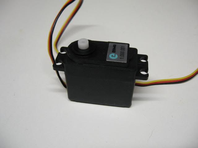

Bij het monteren moet de potmeter uit de servo worden gelaten (voor de neutraalafstemming)
En klaar.....

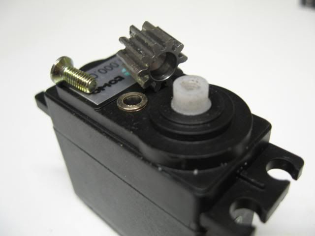

Met nog wat aanpassingen kan er een tandwiel worden opgeschroefd.
De servo-rotatiemotor gemonteerd,
De draaikrans is op de toren geschroeft.
(Er moet nog een gat in de bodem komen voor de bedrading)
En van binnen ziet het er zo uit....
Verder een viertal kogellagertjes gemonteerd zodat de toren soepel rond kan draaien....
De luchtuitlaten zijn nu ook klaar.
De hoofd toren is met de kijksleuven ook klaar.
De pootjes van de radioantenne zijn nu van messing (toch iets sterker)
De anti-tank-kanon-toren is nu ook zover dat het bijna een mal van gemaakt kan worden.
En als laatste het nu totale plaatje....

BerichtGeplaatst: 16 feb 2011, 19:27
hoi
ziet er mooi uit
als ik me niet vergis kan je de popmeeter er af halen en de draden dan in elkaar draaien dan zit je ook niet te kloten met de mide stand dan blijft deze hetzelfde
bij mij ging het goed gebruik ze in een 1/35 t-55 rc
groet tim

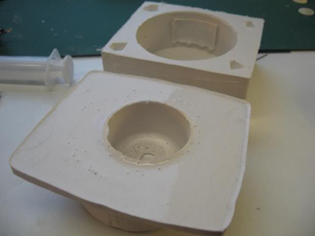

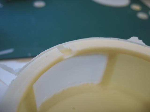

Eerste gieting van de anti-tankkanontoren (leuk scrabblewoord)
Met uitzondering van een paar luchtgaatjes is het best goed gelukt.
Gieting twee is onderweg, nog effe wachten.....
 Titel: Re: T-35
BerichtGeplaatst: 26 feb 2011, 16:08
Gieting twee is beter....
Slechts een paar luchtbellen maar die zijn makkelijk met wat putty op te vullen.
De mal heeft een paar verbeteringen ten opzichte van die van de kleine toren.
Als eerste een paar centreerpunten.
Maar het belangrijkste is een gat, zodat de mal beter is te lossen.
En het gat heeft ook een tweede voordeel... minder rubber nodig. : Chessygrin :

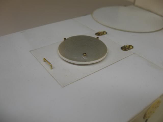

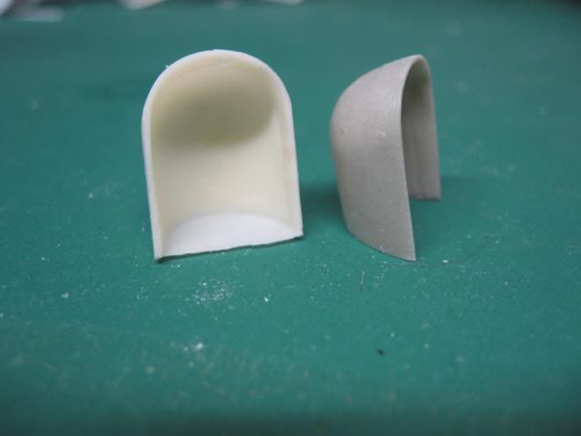

Het origineel en kopie van een kap, deze is er om de koplamp te beschermen.
plaatje van de echte.
Aan de kap moet nog al wat gebeuren, voordat het op de tank kan.
Oa, scharnieren, bevestigingspunten voor de vergrendeling en het belangrijkste, een lamp.

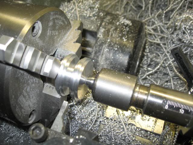

Het heeft even geduurd maar eindelijk is het laatste loopwiel klaar.
Dit was dus een staaf van een halve meter en 4cm dik!
En dat geeft een hoop afval...
Zo, nu eerst opruimen :D

Hoezo monotoon werk... : Chessygrin :
Zal wel wat wegen bij elkaar.
Opruimen gaat wel weer snel met een luidspreker magneet.
