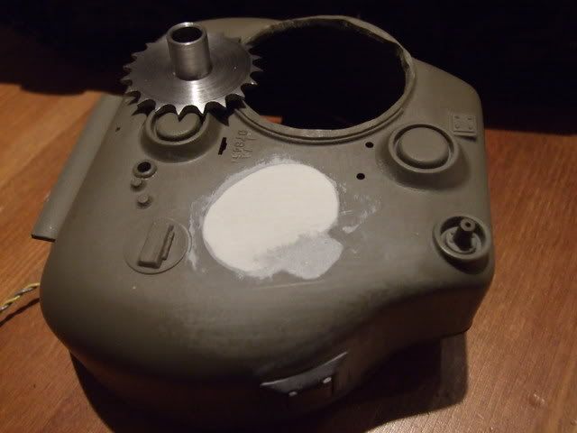

Colega Ron(ald) heeft de Conrad tandwielen aangepast.
Het laders-luik in de toren dicht gemaakt, oudere 75mm Sherman,s hadden dit luik nog niet.
John gaat proberen of Nick Aguilar de mantel & loop en het luik van de commandand voor me wil gieten, die zij namelijk heel mooi.

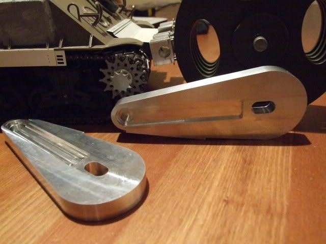

Vandaag vielen er in eens twee ketting kasten van m,n frees machine!
ze zij gemaakt uit massief aluminium, 240gram per stuk :!:
Hopelijk volgen de vorken snel want dan kan ik een heel eind verder bouwen.

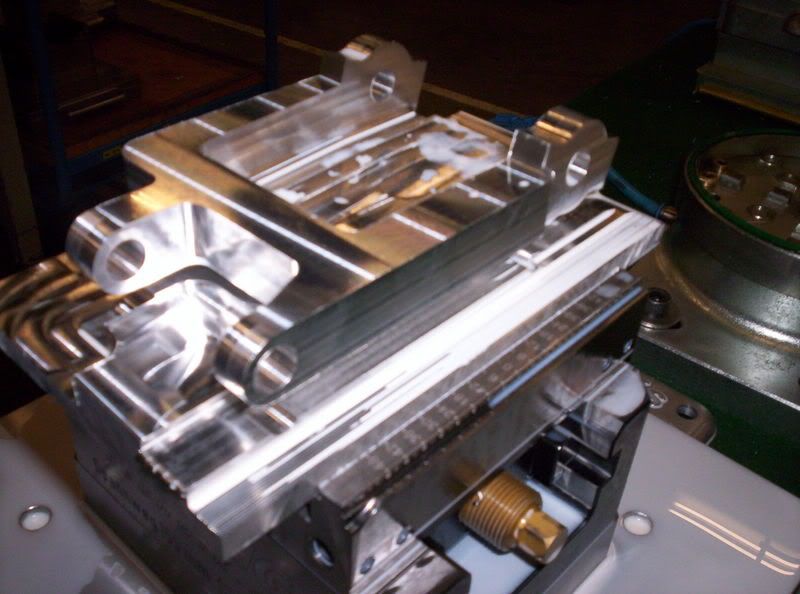

De vorken voor de mijnen-roller, de belangrijkste onderdelen van het hele project!
Het begon als een groot blok aluminium,en 19 minuten later was de eerste vork geboren.

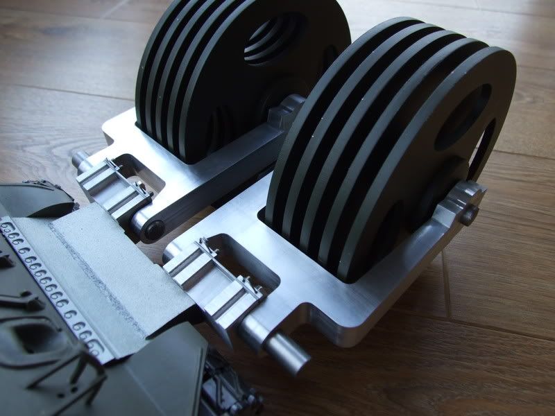

Thuis gekomen kon ik echt niet wachten en dus direct de boel erop geschroefd.
De assen zijn tijdelijk om de boel even aan de tank te kunnen koppelen.
hier zie je ook een van de ketting-kasten uit het vorige bericht.
Er moeten nog wat aan passingen aan gedaan worden, en ik moet assen gaan maken, maar voorlopig kan ik een heel eind verder bouwen!

Rijden zal wel gaan, sturen zal je 'achteruit' moeten doen. de rollen worden dan het draaipunt.

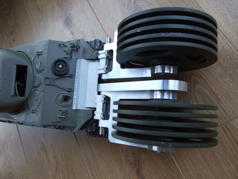

nou daar gaat i dan !
ketting draaid lekker!
rijden en sturen; zoals verwacht,stuuren gaat errug moeizaam, de verhouding tussen het gewicht van de tank en de rollers is niet helemaal in balans, en dat terwijl er al meer dan 700gram metaal aan de tank geschroeft zit! Veel meer ballast zal moeilijk worden want dat trekt de vering niet.

Met een draaicirkel van 30meter is -helaas- m,n woonkamer te klein!
Ik denk dat ik in Zetten wel een rondje om het dorp kan rijden.
als ik scherper ga sturen sloop ik m,n gearboxen.
