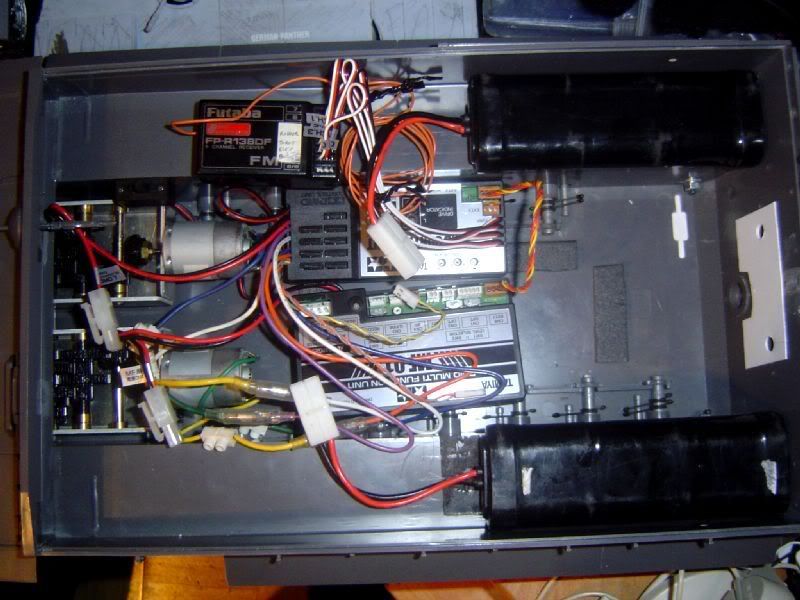

Hoi Rick,
Mooi project.
Ik zou alleen de accu's op de bodem neerleggen.
Het gewicht meer omlaag brengen.
Mijn Bergetiger had ik ook zo uitgerust, was nogal kantel gevoelig :lol:
De DMD unit boven op de MF unit (dubbelzijdig tape)
En dan 1 of 2 accu's boven opelkaar naast de MF-DMD unit

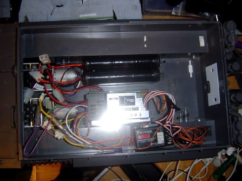

@Arthur, bedankt voor de info, ga ik morgen meteen voor een speaker kijken :wink:
@Theo, bedoel je zoiets?
BerichtGeplaatst: 30 nov 2007, 20:36
Ja, zo heb ik 't ook in mijn (tamiya) Tiger.
Je kan de accu's plat neerleggen, maar dat maakt niet zoveel uit.
Je heb nu mooi veel ruimte achterin voor een brede speakerbox.

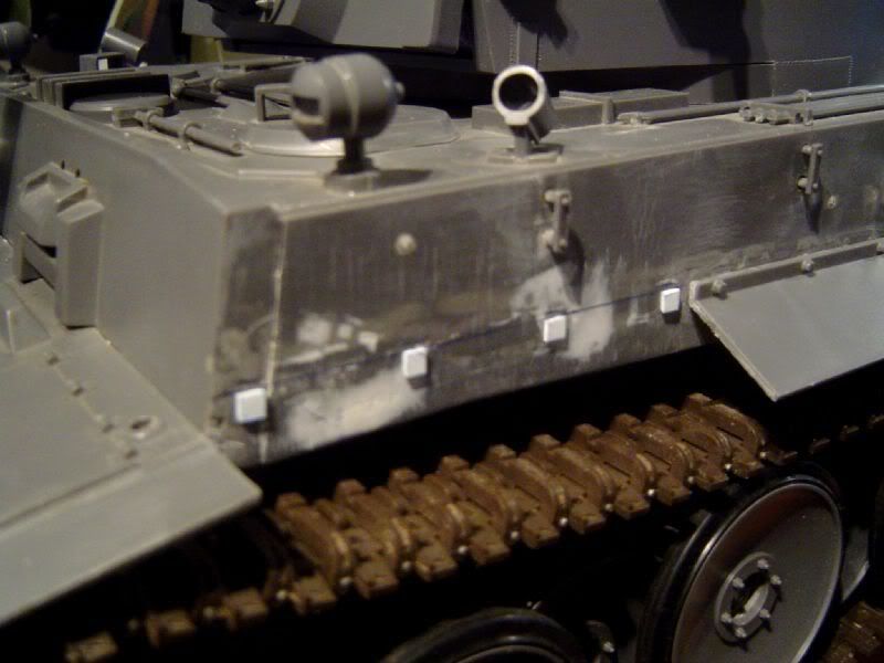

De ophangblokjes van het missende spatbord erop gemaakt
Alleen volgens mij zijn ze iets te groot :?: :?

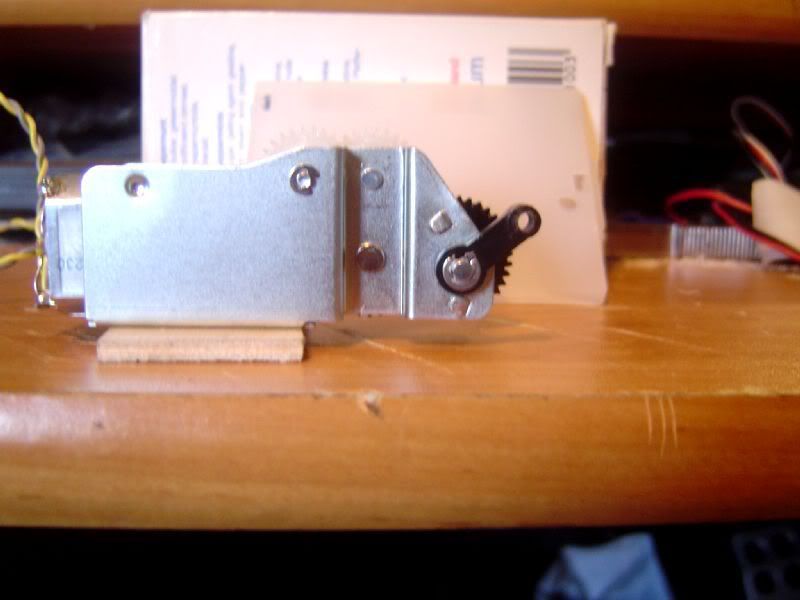

Ik zit al een tijdje een manier te zoeken om de Tamiya elevatie unit aan mijn loop te bevestigen.
Nou had ik iets gevonden om hem aan het 'plafond' van de turret vast te maken.
Het motortje kan de loop nu wel op en neer laten gaan, maar er zit erg veel speling op het armpje waardoor de loop niet altijd even realistisch beweegt en soms beetje schokkerig naar beneden gaat.
Wat foto's voor de duidelijkheid:
Het armpje kan van hier
tot hier
bewegen zonder dat er ook maar een tandwiel draait.
Weet iemand hoe ik deze speling eraf kan halen?
BerichtGeplaatst: 26 dec 2007, 12:43
Jawel, Hugo levert tegenwoordig metalen armpjes die met een inbusbout op de as komen. Er moet echter wel aan gesleuteld worden, de as pas er niet zo maar in, er moet gevijld worden en wat erger is, het gaatje voor de kogelkop is zonder schroefdraad, dat moet dus zelf getapt worden. Hugo zou contact opnemen met de leverancier om te zorgen dat het schroefdraad af fabriek er in komt maar ik weet niet of dat al geregeld is.
Als dat echter gebeurd is, zitten ze als een huis, zonder speling.
BerichtGeplaatst: 26 dec 2007, 12:49
Oke bedankt voor het antwoord willem :D
Is het dan normaal dat er speling op zit?
