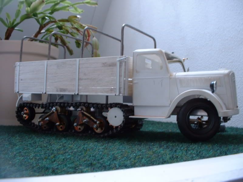

maar ik ben inderdaad weer bezig met de maultier
nu de leo klaar is moet ik wat anders te doen hebben
en ik moet natuurlijk laten zien dat er ook nog mensen zijn die een normaal project kunnen bouwen :twisted:
HE TUUR :wink:
2 avondje werk!

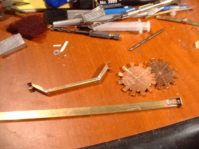

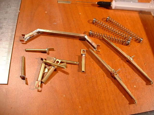

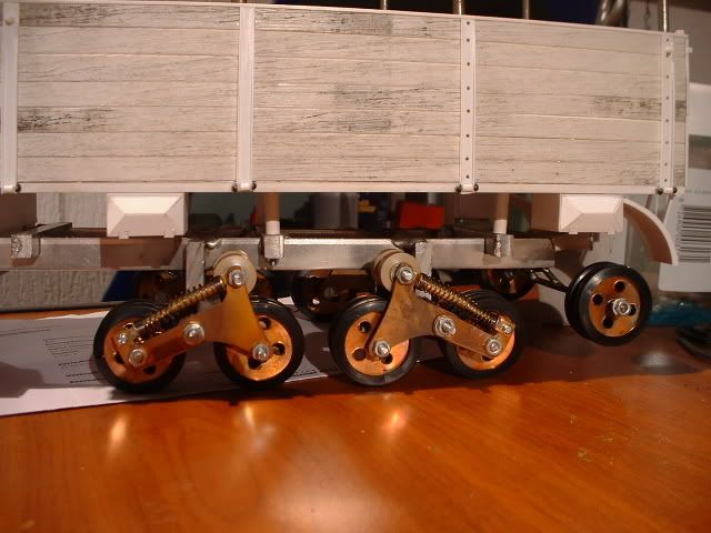

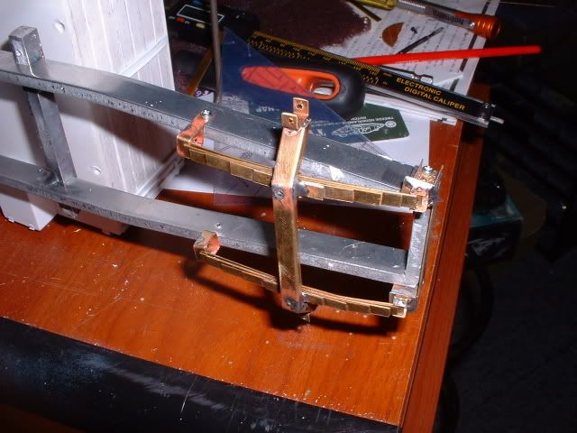

dit zijn de schokbrekers voor de achterwielen
en onderdelen voor de wielophanging voor
dit wordt een draagblok voor de vooras en 2 nieuwe sprockets
de oude was van plastic en wilde ik nagieten
alleen wilde dat wiel niet lekker en braken de tanden tijdens de bouw al

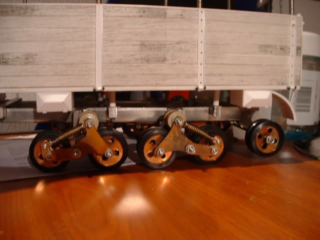

zo de vering zit erin
en tot nu toe werkt hij super
bij de mammoth was het een ramp maar dit werkt goed
hij is nu onbeladen ietsje stug
maar dat kan ik afstellen
dit is het effect met wat gewicht erop
dit is ook de maximale ingedrukte slag ervan
de voorwiel ophanging zit er ook op
een beetje passen en meten maarja
ben benieuwd of dit goed zal werken als hij klaar is omdat ik de veren uit koperplaat gemaakt heb
maar mocht het te slap zijn dan kan ik er wat stugere onder leggen

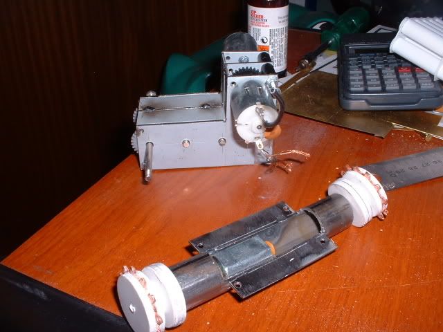

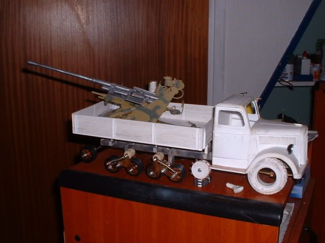

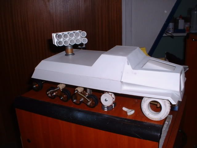

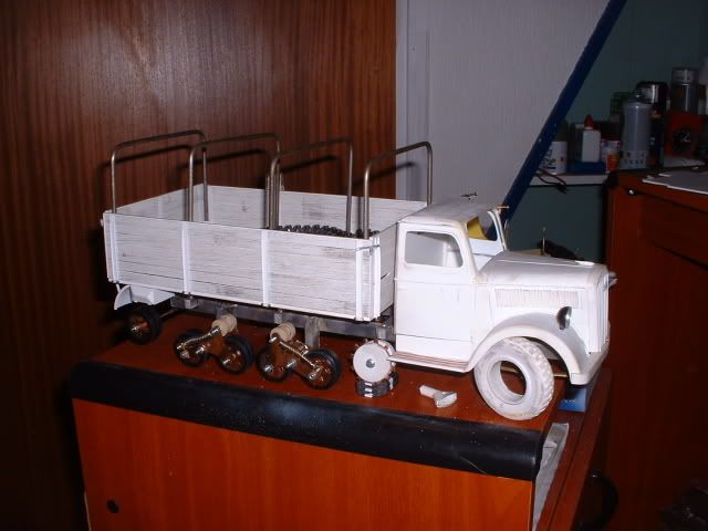

dankzij arthur heb ik een nieuwe en compactere aandrijving kunnen bouwen
er moet nog een motor bij maar die komt eraan
ik kan nu alles zo compact bouwen dat het onderstel multypurpose is
ik kan nu verschilende combinaties erop zetten
handig als je niet kan kiezen :wink:
deze is bekent
alleen wilde ik deze verzie doen om de electronica in de huif te doen
dat hoeft nu niet meer
ik kan nu ook deze combinatie maken
maar het kan nog gekker :twisted:
TADDA
panzerwerfer42 auf maultier
en dan nog die misslepack RC maken HE! :wink:

Ziet er netjes uit.
Wel makkelijk dat je er nu verschillende versie's kan van maken.
BerichtGeplaatst: 07 sep 2006, 20:15
Ziet er weer goed uit :shock:
Maar zijn de motortjes wel sterk genoeg :?:

BerichtGeplaatst: 08 sep 2006, 18:12
dat wordt de grote verrassing
zijn ze sterk en rijd hij realistisch
dan zal ik hem toch rijklaar moeten hebben
even wachten nog
:wink:

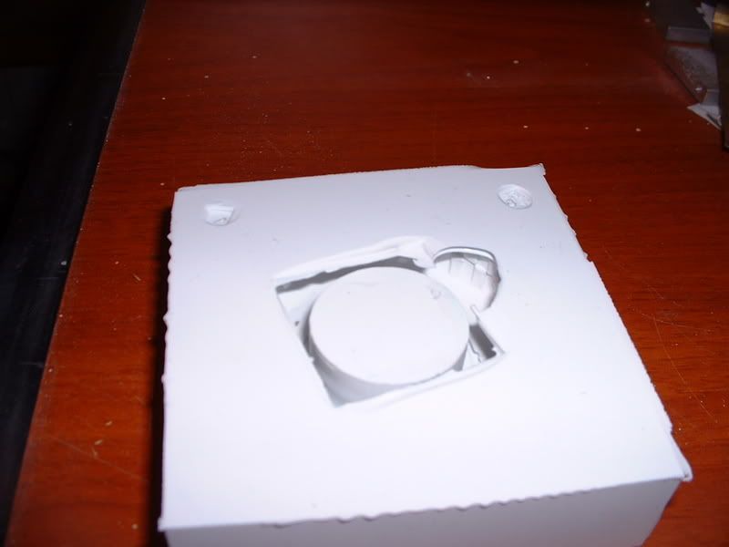

zo iets nieuws maar gaan proberen
ik heb bij scale-line wat resin gekocht
eens kijken hoe dat werkt

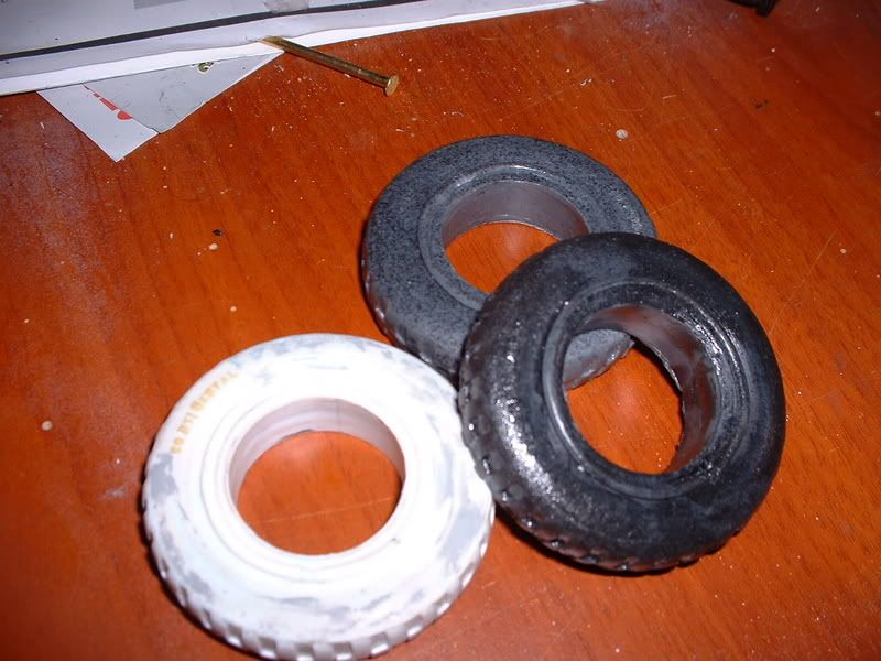

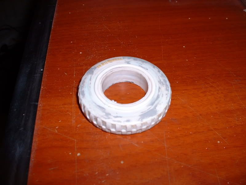

dit is het orgineel
dit is de mal waarin ik de nieuwe wielen ga maken
dit is een zacht rubber!
:twisted: nee geen vragen verder :wink: :oops:
na een dag uitharden kan je aan de slag
dit zijn de eerste
dat zwarte heb ik met pigment bereikt
alleen geeft het zwakke plekken in de resin
die grijze heeft het minder
maar die nieuwste (niet op foto) is perfect
de maultier heeft de linkerkant klaar
nu wachten op de rechtermotor
de velgen zijn in aanbouw en dan kan ik gaan testen :P 8)
