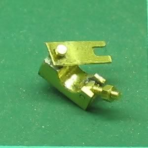

De achterste kabelbevesteging;
Als eerste een 0,55mm gat in de kop van een M1 schroef boren.
De kop rond afvijlen
twee gaatjes, een ronde en een rechthoekige inkeping later en het onder blok is ook klaar.
Een pen van 0,5mm dient als schanierpunt die aan een zijde wordt vast gesoldeerd.
En een 0,6mm schroef dient als draaipunt voor de borgplaat.
(ook gesoldeerd)
Nu nog 3 te gaan.....
BerichtGeplaatst: 02 okt 2007, 16:50
Of 50 en je kan een eigen bedrijfje opstarten :lol:
Knap priegel werk :P

BerichtGeplaatst: 03 okt 2007, 19:09
Hmm,
De krik laat ik nog maar even zo.
Ik moet (als ik de krik werkend wil maken) nog tandwielen bestellen die dun genoeg zijn om in de krik te passen.
De rechterkant is nu ook bekabeld.
De dunne kabel heef een blauwe kleur omdat ik een plastic coating er af moest branden.
