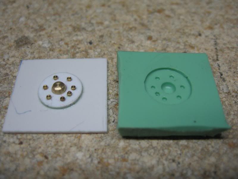

...en je hebt met wat resin mooie afdekkapjes..
tot de volgende keer....

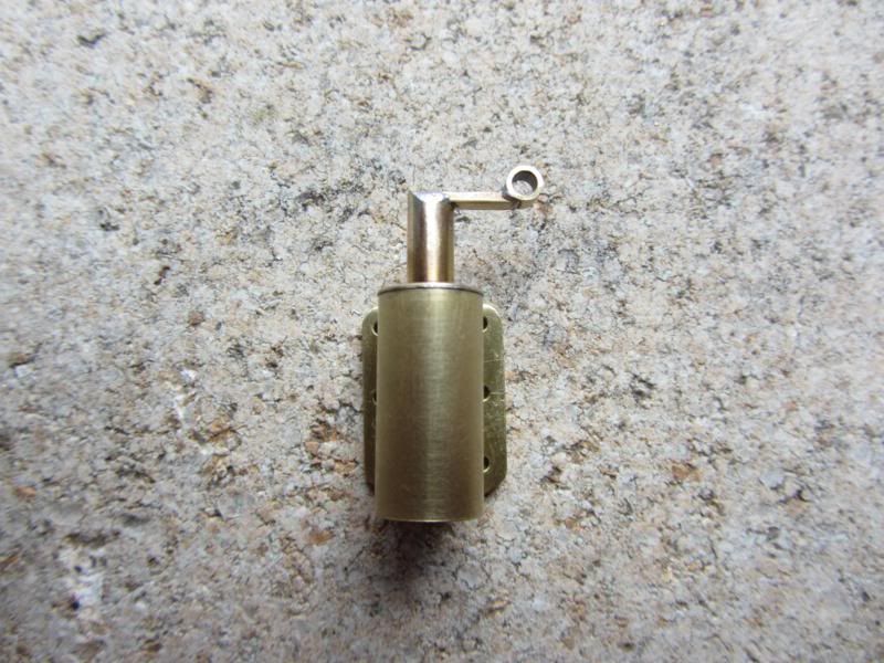

De veerpoten kunnen draaien.
Om dat te voorkomen heb ik in de binnenste veerpoot een gleuf geslepen,
en in de buitenste een pennetje gesoldeerd.
Nu kan de veerpoot in- en uitschuiven zonder te verdraaien.

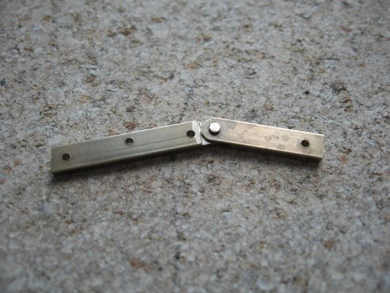

De voorste draagarmen bestaan uit twee delen
Aangezien er niet voldoende ruimte is om deze aan elkaar te schroeven heb ik voor de volgende optie gekozen.
Een pennetje....
Om de delen aanelkaar te klinken.. : Chessygrin :

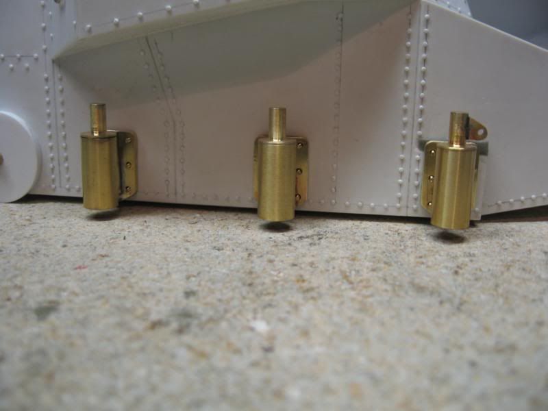

De vering is nu nagenoeg af,
Nu alleen nog een 12tal wielmoeren draaien en de tank staat op al z'n wielen.
(De draagarmen en veerpoten zijn al zwart gemaakt)

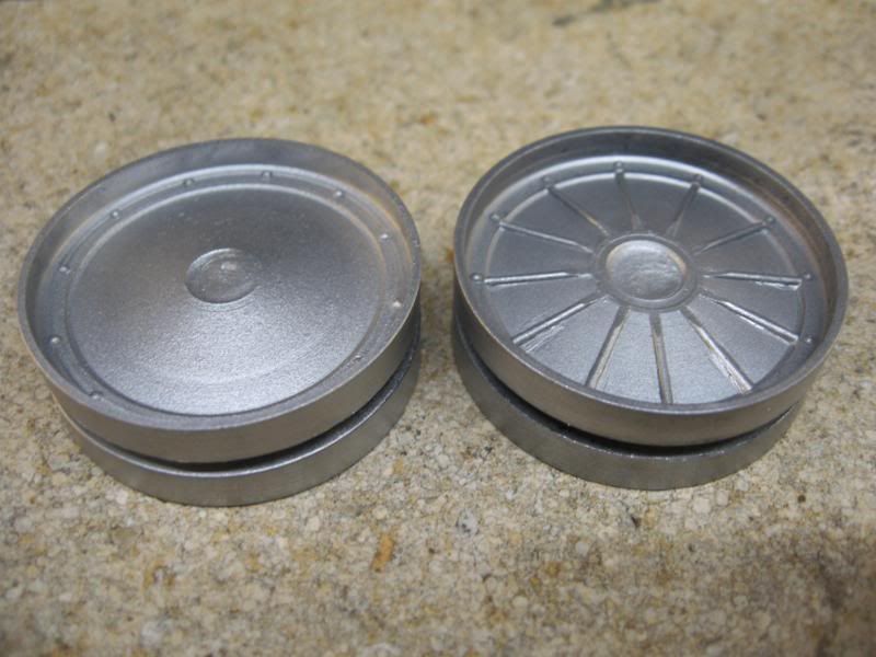

Spanwiel aan de buitenkant....
.... en aan de binnenkant.
En de kopieën.
Nu nog uitboren en assen er voor draaien. :wink:

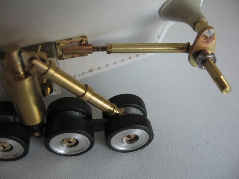

Bij de voorste wielophanging moest gelijk ook het spansysteem gemaakt worden.
Als eerste een messing buis in de romp lijmen.
Vervolgens voor het oog wat gepruts met messing pijp, styreen en putty.
Dat ziet er zo uit nu het aan de romp gelijmd is.
Het begin van het spansysteem....
Een staaf met op de uiteinden een stukje schroefdraad door de buis gestoken...
Waar het spansysteem op is geschroefd.
Een aluminium pasbus gedraaid die is het wiel is gelijmd.
In de pasbus is er plek voor twee lagers, nu kan het wiel soepel draaien.
Ik moet nog een moertje maken om het wiel vast te zetten.
En als laatste een dopje om het moertje te verbergen.
Zo dat was het weer voor vandaag....
