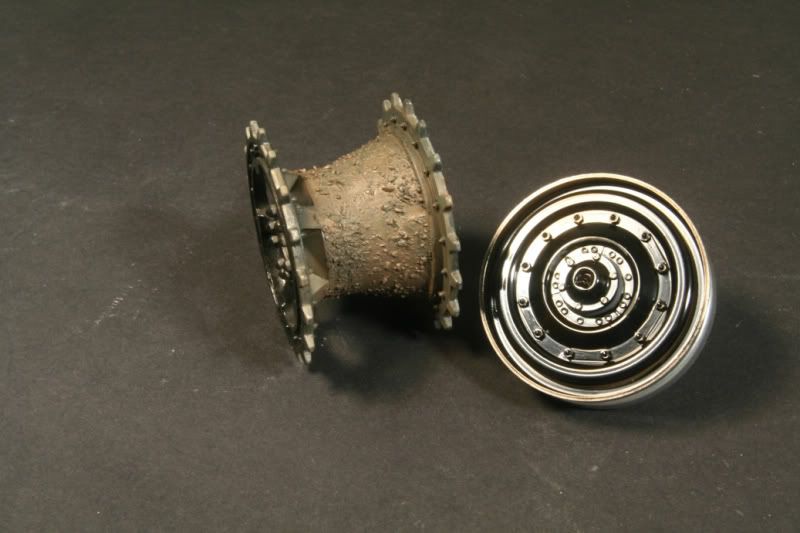

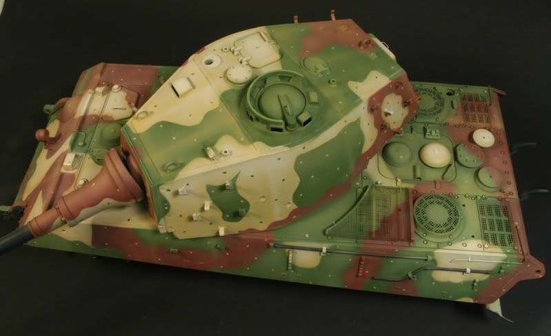

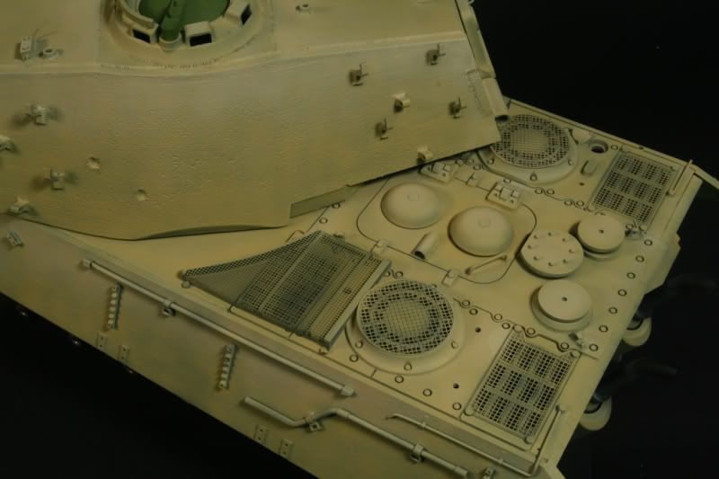

De kingtiger krijgt zijn eerste verflaag:

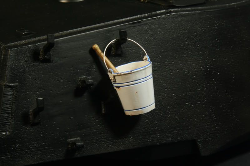

En zelfs het emmertje ontkomt niet aan een verflaag:
En de aandrijfwielen zijn ook behandeld:

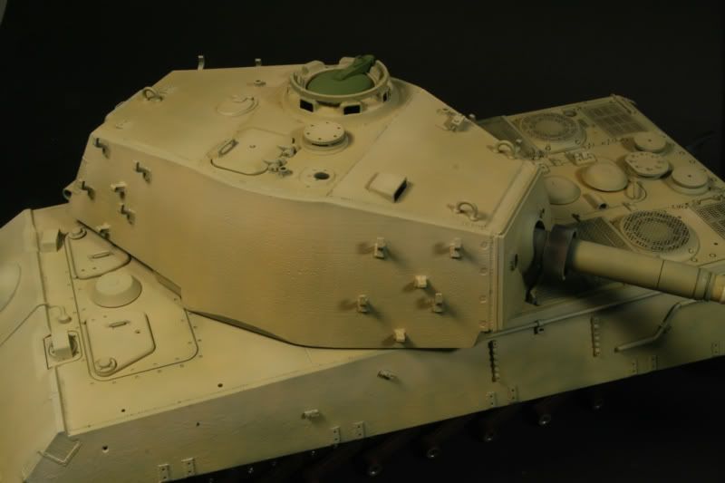

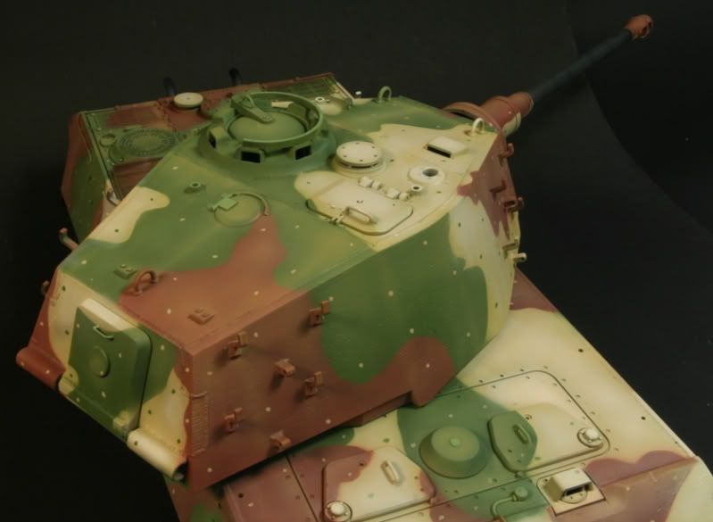

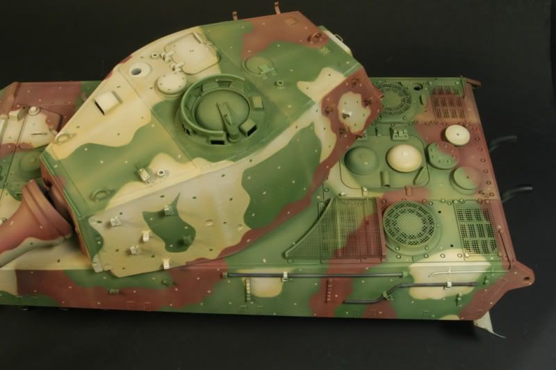

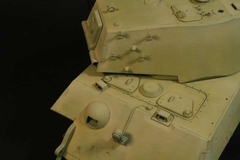

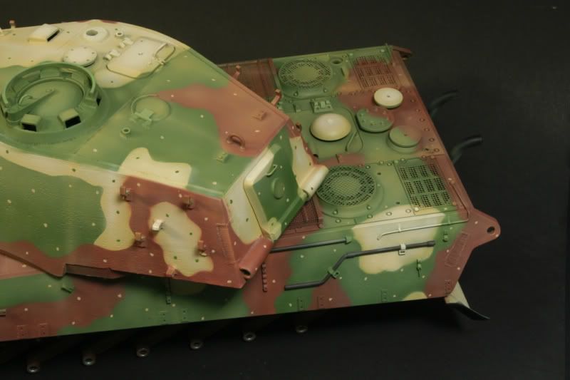

Weer een kleine update. De Tiger II krijgt al wat kleur. Ziet er heel anders uit zo met deze laag erop.

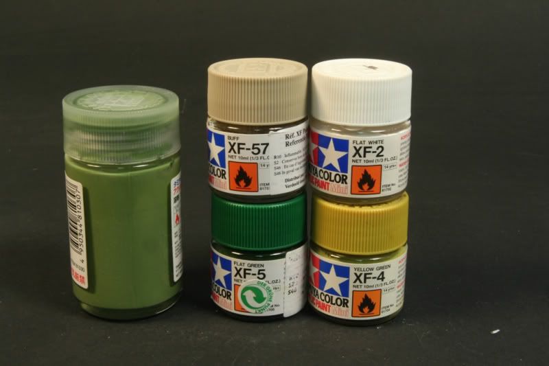

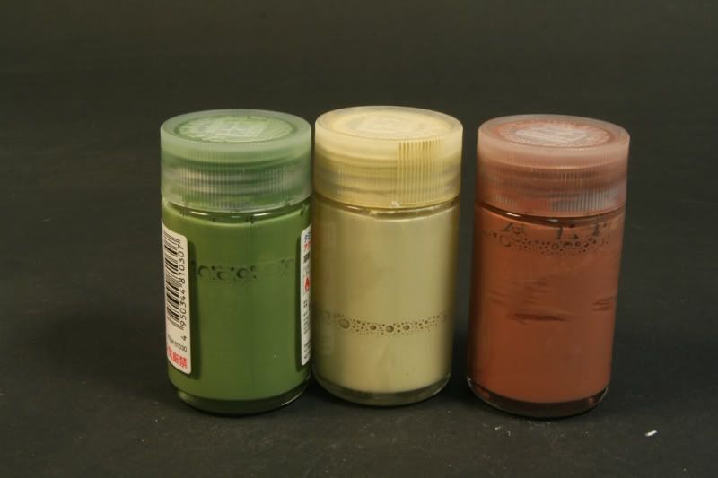

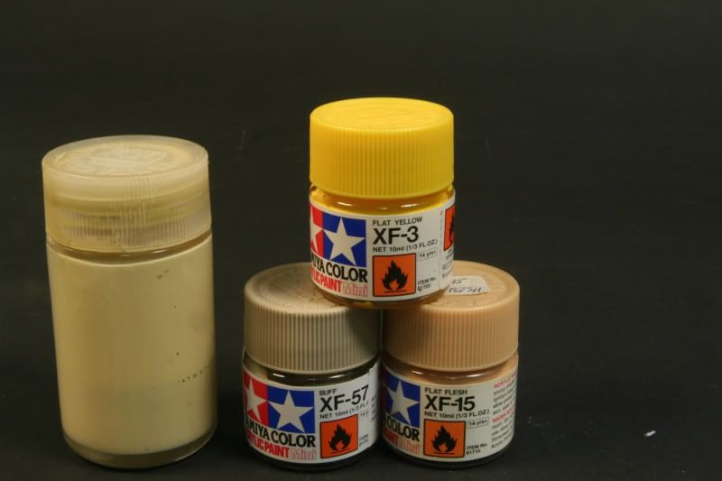

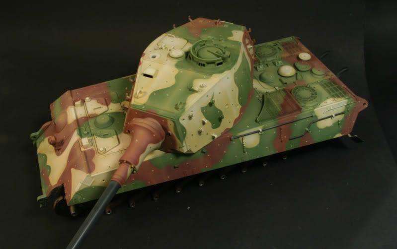

De kingtiger gaat wat kleur krijgen. De kleuren die gebruikt worden zijn van tamiya, nl:

weet je misschien welke verhouding het is, om de kleur te maken

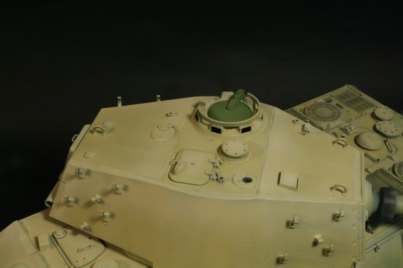

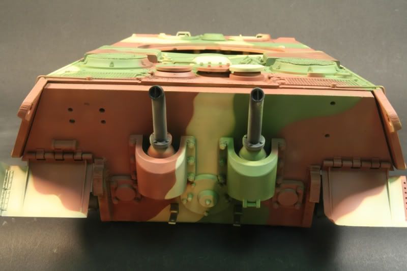

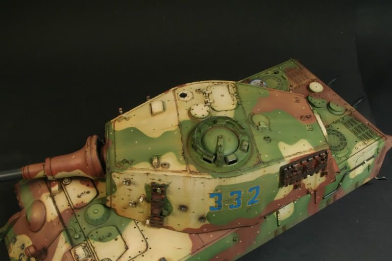

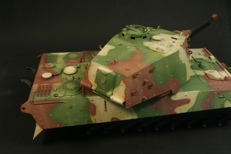

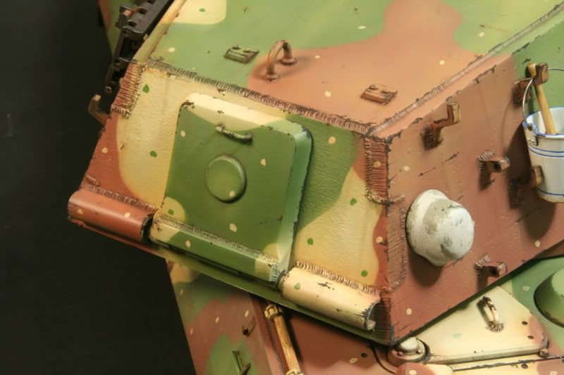

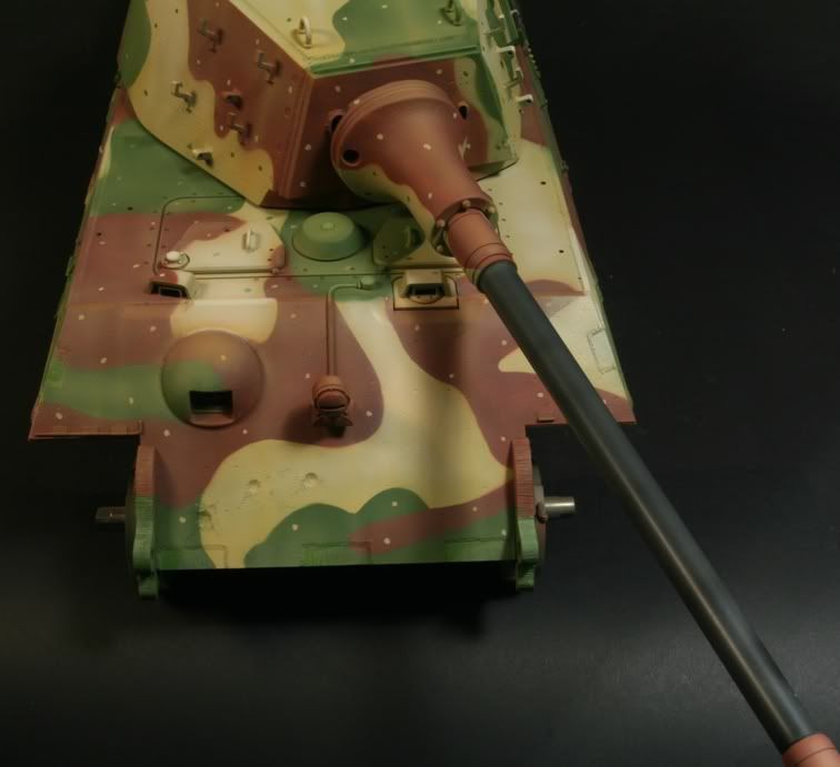

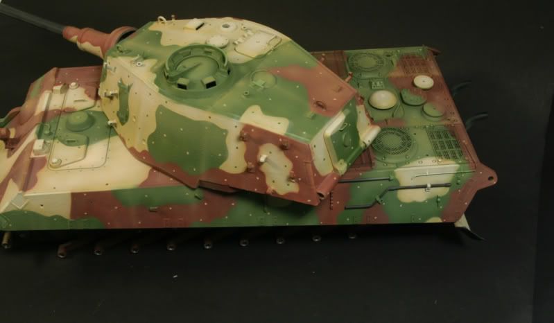

En als het dan aangebracht is op het model ziet het er zo uit:
De kleuren zijn nu nog wat te fel maar er worden nog filters opgezet met een laagje semi-gloss vernis.
Het kleurenschema is een hard-edge ambush en een kopie van het schema zoals ze uit de fabriek kwamen.

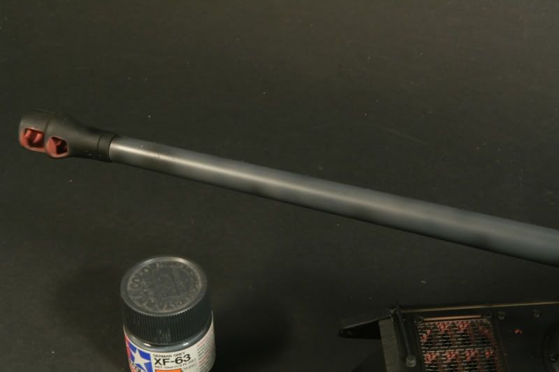

De kleur van de loop blijft zwart. Het is een loop die vervangen is geweest door een andere en deze
spare loop zit nog in de hittebestendige fabrieksprimer die een zwarte tint had!
Klaar voor de pinwashes en chipping

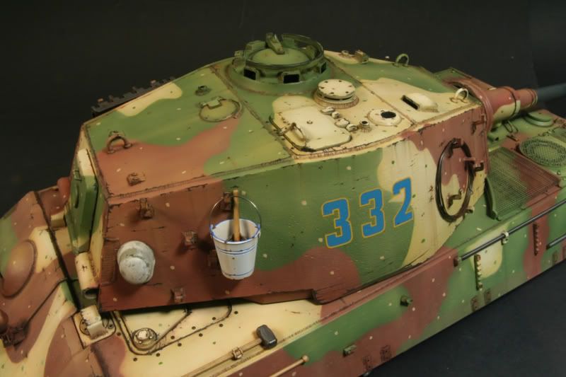

En dan te bedenken dat dit nog niet het einde is. Hij krijgt nog een finishing en dan komt de detaillering nog.

Mike Klasens schreef:
ziet er goed uit
Ik heb deze vraag voorgelegd aan Staf en dit was zijn reactie:
De gele basislaag werd samengesteld uit Buff (XF-57) met 10% geel (XF-3) en een beetje, 2%, flesh (XF-15). Dit ging in de Iwata HP, verdund met laqué thinner van Tamiya a ratio van 40% verf-60% verdunner. Nadat alles zijn basislaag had gekregen heb ik een mengsel van Flesh (XF-15) en wit (XF-2) gemaakt en dit sterk verdund (20% verf-80% verdunner). Dit mengsel werd gebruikt om de bovenkanten van de opstaande vlakken en grotere details zoals luikjes etc. wat lichter te maken. 65% Groen (XF-5) en 25% buff (XF-57) met 5% geelgroen (XF-4) 5% wit dient als groene basislaag. Voor de bruine vlekken heb ik 65% bruin (XF-64) gemengd met 20% buff (XF57). Hierbij werd nog eens 5% rood (XF-7) en 10% flesh (XF-15) gevoegd om de kleur wat lichter te maken. De mengverhoudingen van de verschillende kleuren heb ik niet afgemeten, de percentages zijn gegeven als een indicatie. Toen ook de twee camouflagekleuren op het model zaten heb ik het geheel nog eens met flesh (XF15, sterk verdund met 90% thinner) overspoten. Dit brengt de drie kleuren nog meer bij elkaar en kan gebruikt worden om de twee camouflagekleuren wat kunstmatige lichtinval te geven (High lights). Ik heb ook random wat verticale effecten aangebracht met dit mengsel.
Mike, ik hoop dat dit je vraag wat beantwoord.

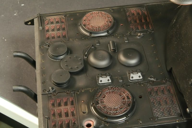

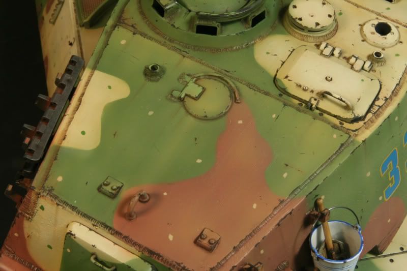

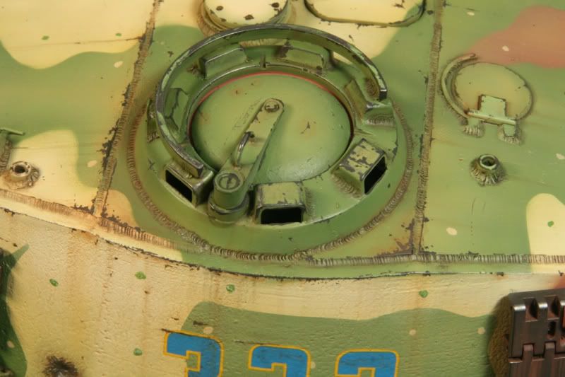

De eerste verweringen zijn inmiddels aangebracht:
