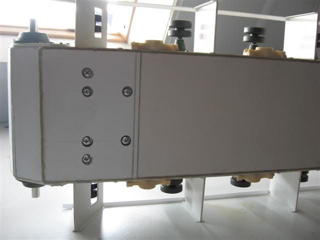

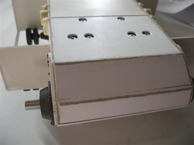

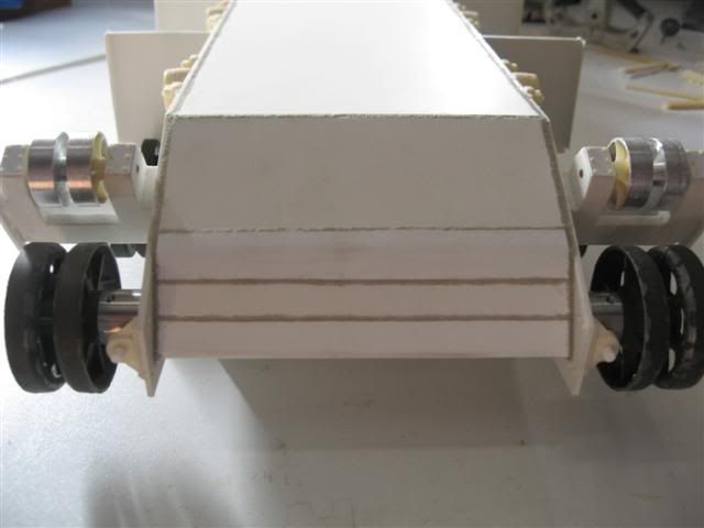

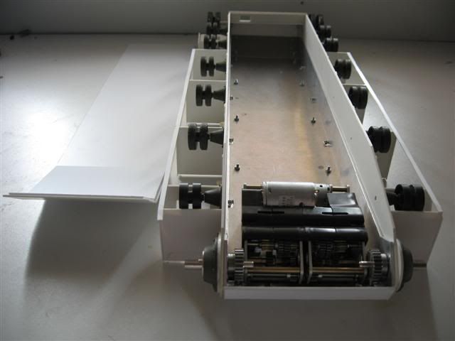

Ik heb de laatste paar weken niet zoveel gedaan.
Maar de romp is nu in ieder geval dicht.
Wat nog de meeste tijd kostte was het maken van de lasnaadjes.
Aan de onderkant zitten er alleen nog een paar gaatjes om de vertraging er uit te kunnen halen.
Deze gaten worden straks nog gecamoufleerd met behulp van een paar deksels.
En er is een gat is er gemaakt voor het bestuurdersluik.
verder wat detail van het dummy spansysteem.
Als laatste een overzichtplaatje zoals het er nu voor staat.
De bovenzijde is dus nog wel los (twee keer 2mm plaat).

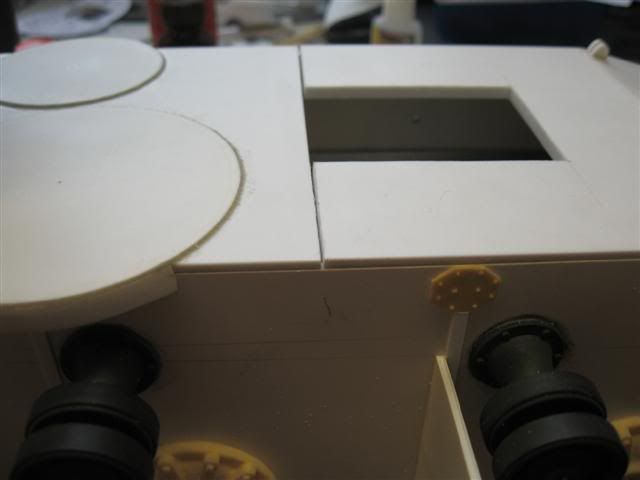

En nog een blunder van mij, :evil: de verhoging voor de toren te klein gemaakt.
(blijkbaar toch niet goed gemeten) :oops:
Voor de motor deksel een stuk van 13mm er uit gezaagd. daar zat dus de fout.

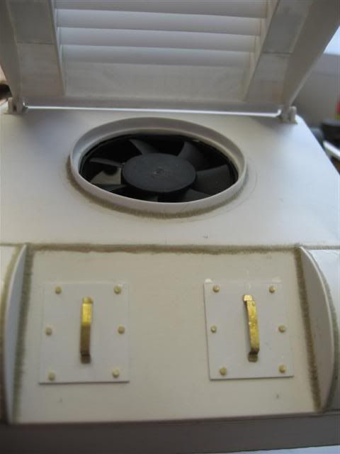

Tja, hoe moet je dit noemen, de bescherm kap voor de lucht inlaat.
Een computer ventilator a fan.
En wat details van de achterzijde.

Ik zou zeggen
lijm er een plaat tegen aan
dan zou het moeten lukken
 Titel: Re: T-35
BerichtGeplaatst: 29 aug 2010, 14:44
Ik zou juist een plaatje erachter plaatsen en een passend plaatje in de spleet, beetje bijwerken met putty en schuur papiertje. Als het goed is zie je er niets meer van.
 Titel: Re: T-35
BerichtGeplaatst: 29 aug 2010, 15:32
De naden zie je straks niet meer. Ze vallen gelukkig allemaal weg achter uitlaten en opbergbakken.
Het uitlijnen was ook geen probleem aangezien de onderbak prima als geleiding kon dienen.
Maar het was wel even balen....

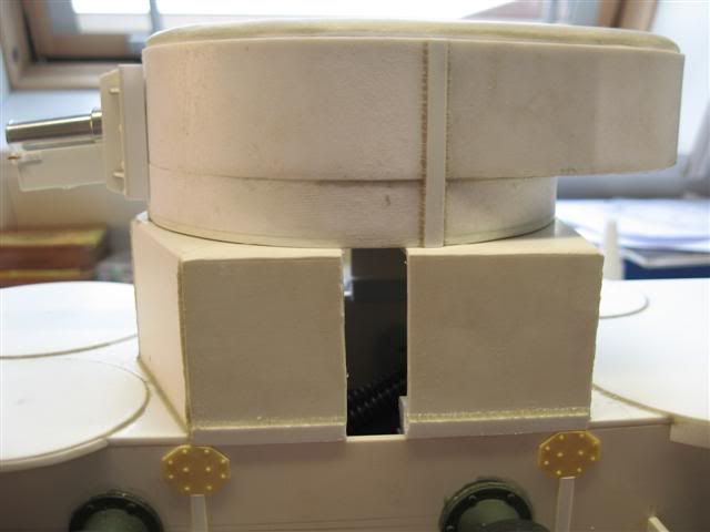

De toren gemaakt en even kijken hoe het op de tank uit ziet...... :shock:
Eerst was ik bang dat ik de toren te groot had gemaakt maar het bleek gelukkig vrij eenvoudig te herstellen.
Al was het wel even slikken om de haakse slijper in het bovendek te zetten.
Die was net zo stevig opgebouwd.
