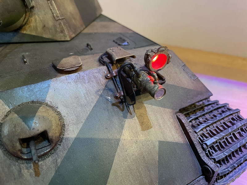

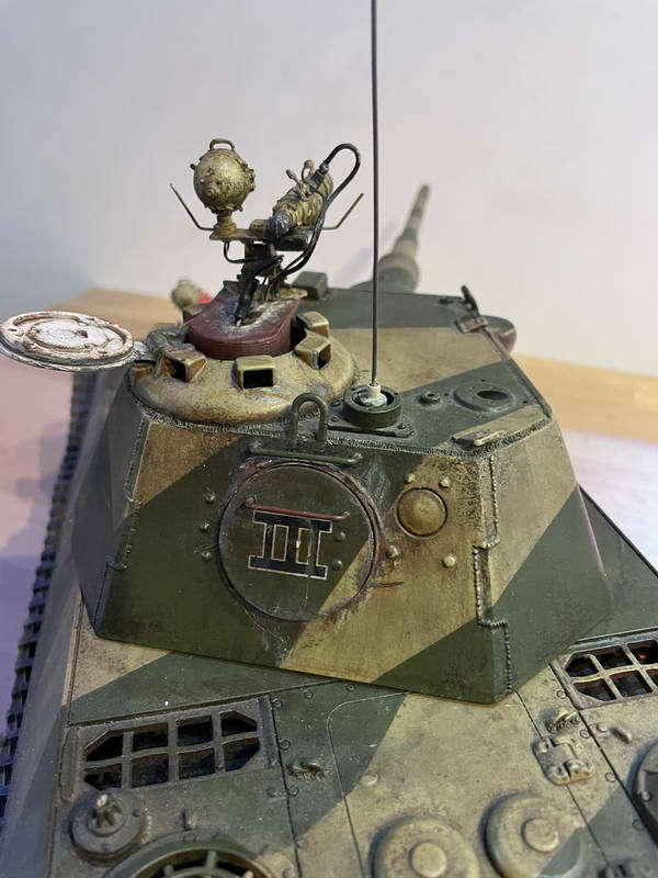

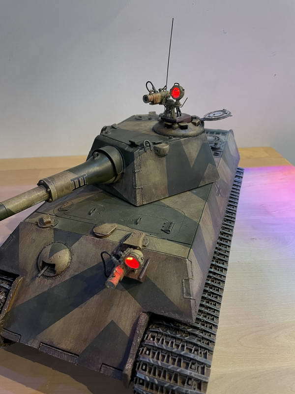

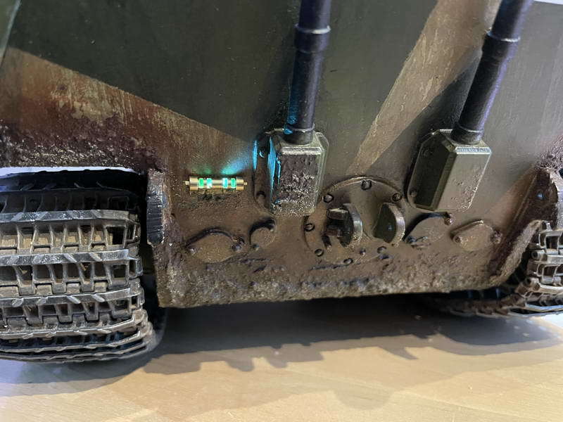

Een paar jaar terug kwam ik in contact met ene John van Dijk. Ik wilde een custom King Tiger hebben en hij kon hem voor me bouwen.
Hij had ook nog een mooie Panther staan, die ik ook nog moest hebben voor de verzameling.
Dat bleek dus een Panther 2 te zijn zelfs. DE Panther 2 :)
Het beestje was echter nog niet klaar.

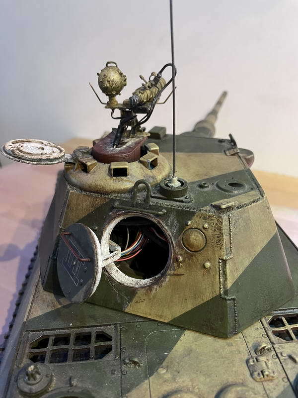

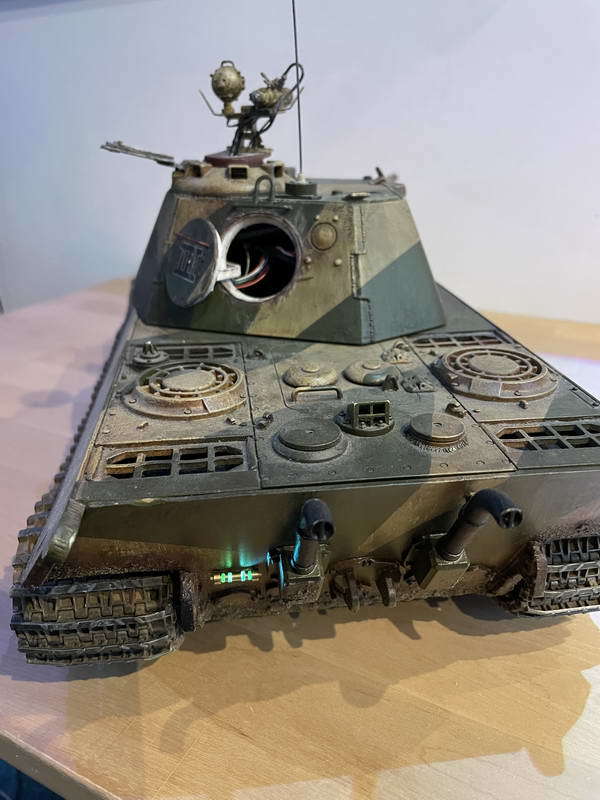

Vorige eigenaars waren er helaas minder zuinig op en o.a. het loop eleveer systeem werkte niet goed meer, corrosie. Ook had ik een wens voor een nachtkijker er op zoals laat in de oorlog gebruikt werd (al dan waarschijnlijk niet op de Panther 2, maar noem het creatieve vrijheid :D ).
Daar kwam nog bij dat een Panther G die ik bij hem bracht voor reparatie een leuke modificatie had met een turretluik achterop wat open kon en een colonnelicht had.
Dat colonnelicht wilde ik ook wel op de Panther 2, maar dat luik erin frotten was John's idee. Ik kon hem gewoon niet stoppen :lol:
Door allerlei factoren duurde het meer dan een jaar, en John en ik kennen mekaar nu flink beter, maar uiteindelijk staat hij bij mij op de plank!
Het resultaat mag er zijn, een volledig werkende, gemodificeerde (en uiterst unieke) Panther 2 : Thumbup :
(enke nog uitvinden hoe ik dat colonne licht beter gekleurd krijg i.p.v. glimmend messing...)

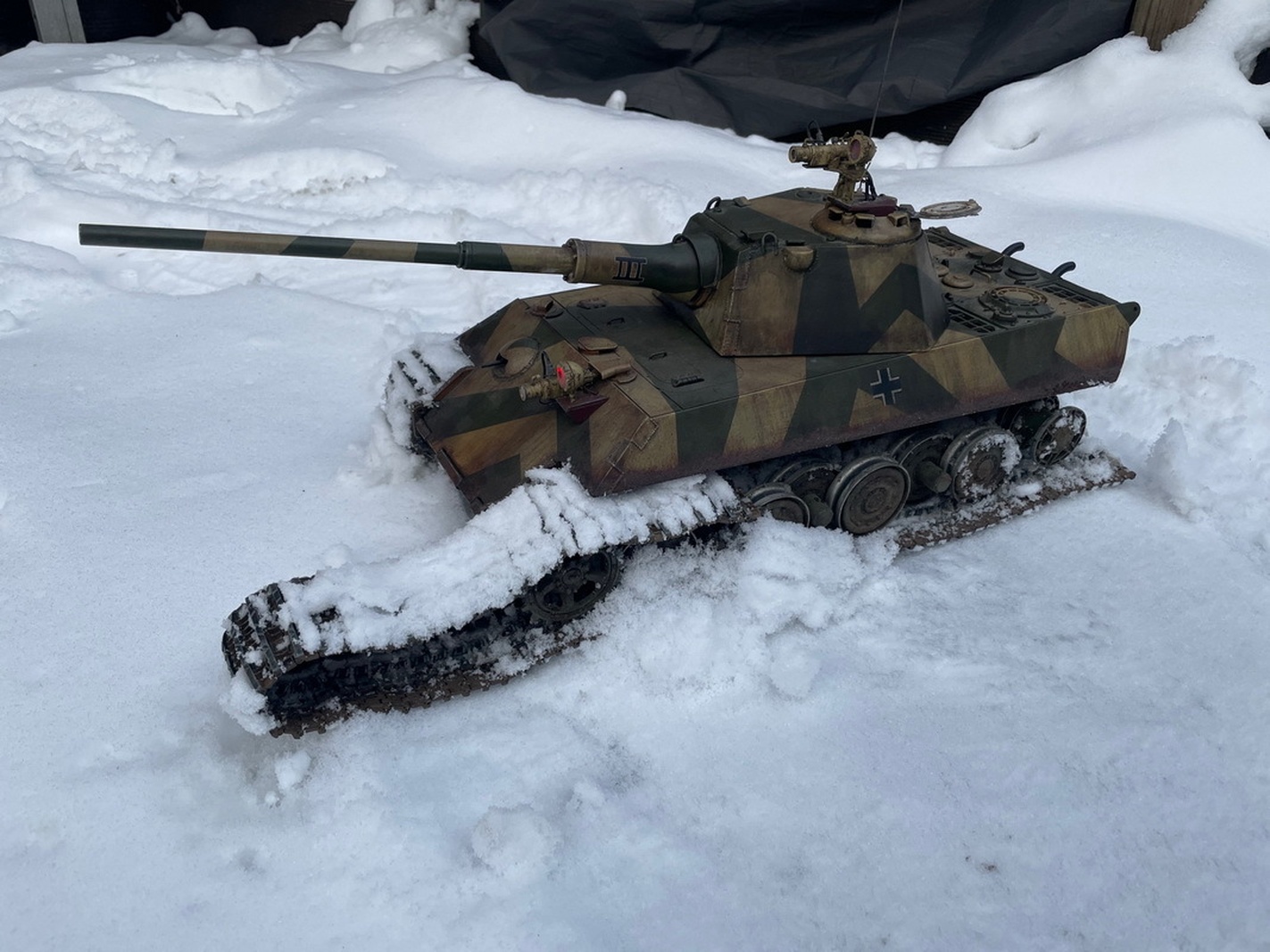

..maar elk sprookje heeft ook een nare wending, tijdens een foto shoot in de sneeuw brak een track.
Een vervangingslink vinden leek zo makkelijk nog niet en op de Panther 2 zat natuuurlijk geen reserve.
In deze thread las ik dat de tandwielen en tracks bij Asiatam vandaan kwamen, maar ik kon ze daar niet vinden.
Gelukkig reageerde ze positief toen ik ze mailde en ze de foto zagen die ik er bij stuurde, er komen dus wat reserve links aan! (zag dat er nog een paar links wat scheurtjes hadden).

BerichtGeplaatst: 18 feb 2021, 20:21
Berichten: 369
Woonplaats: nieuwegein
Hallo Ray inderdaad een hele mooie uitvoering. En veel belangrijker als je er zelf maar tevreden mee bent. En ja die sneeuw, dat is een probleem met de langslopende road wheels. In het echt gebeurde het ook regelmatig. Gelukkig kan je nog aan reserve links komen. Hopelijk kan je als we weer mogen rijden je mooie Panther eens in het echt laten zien. We zijn heel benieuwd want de versie met werkende infrarood schijnwerpers zien we niet vaak.
