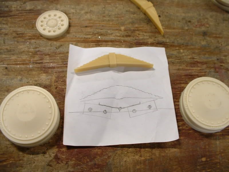

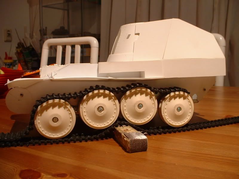

tijd om maar weer eens te updaten he
dit is de master van de kap die op het spanwiel komt

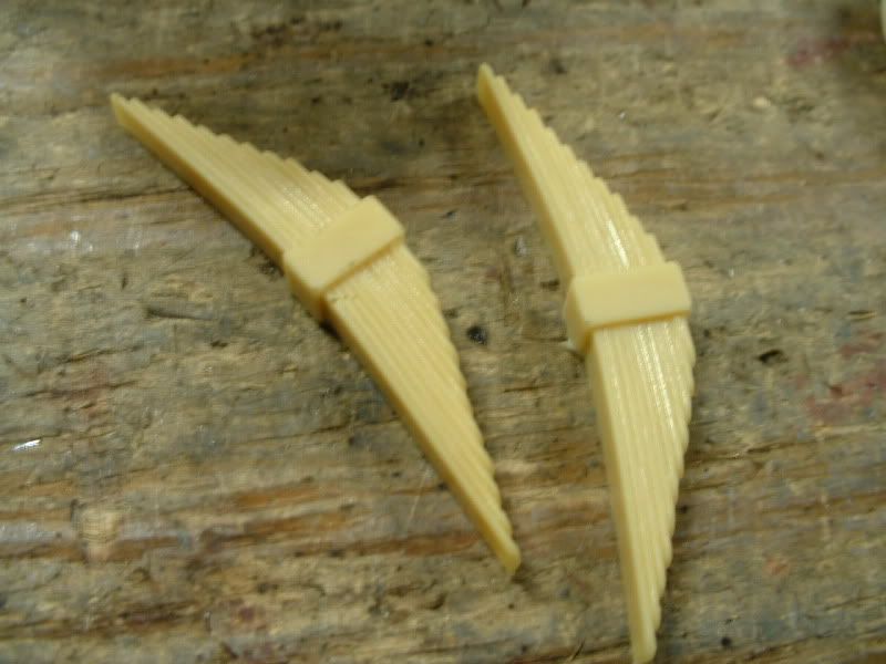

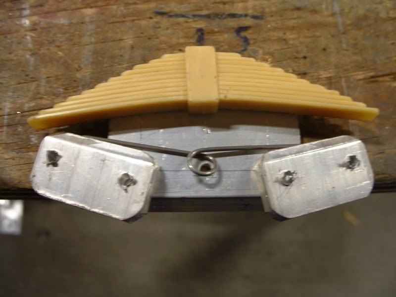

het veren paket wat achter de wielen komt
eerst een idee getekend van hoe het moet worden

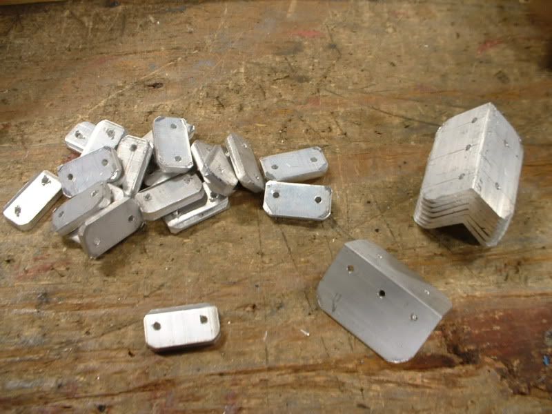

en toen de onderdelen maken

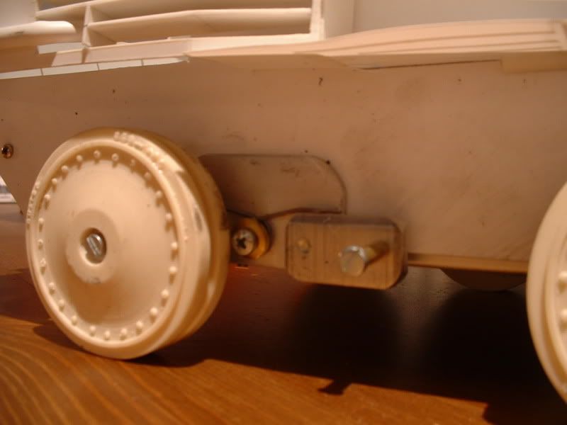

dit zijn de swing armen en de bevestigingsframes
zo komt het ongeveer te zitten

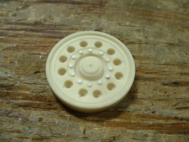

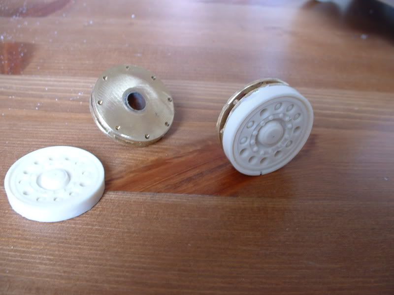

daarna de wielen uit gedraaid en er een koperen bus in gezet
en zo zit het dus gemonteert
en op een blokje
na mijn idee is de vering nog iets te zwaar maar dat merk ik later met alles erin
is zo te vervangen
even een close up van de ophanging

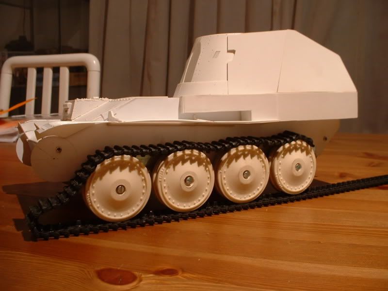

BerichtGeplaatst: 27 feb 2010, 13:16

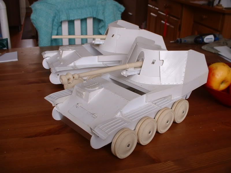

hey reinier, hoe dik is het polystyreen waarvan jij de bodem en de zijdes hebt gemaakt? 4mm?
anyway, mooi model!

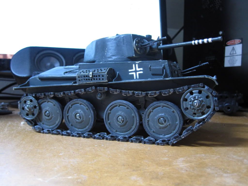

deze heb ik ooit eens gemaakt,
BerichtGeplaatst: 27 feb 2010, 13:47
Ziet er weer netjes uit Reinier! : Thumbup :
BerichtGeplaatst: 27 feb 2010, 23:28
de bodem is 1mm alu plaat
en de zijkanten zijn 2 mm poly plaat
alles wordt op de alu plaat geschroeft dus de poly plaat heeft niet echt veel te houden
he een 38T
netjes en ook nog rijdend?

Ziet er weer super uit Reinier. Nu snap ik ook waardoor je collectie zo groot is. Het tempo waarin jij iets maakt, respect.

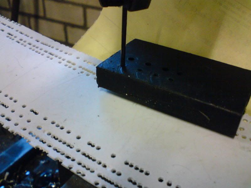

Hoe maak je de bouten die in je wielen zitten ? Heb je daar een mal of een stuk gereedschap voor ?
Succes met bouwen.
BerichtGeplaatst: 28 feb 2010, 10:31

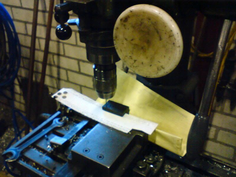

die klinknagels maar ook de boutjes maak ik met een zelf gebouwde
punch and die apparaat
deze kan ik in de boorkolom zetten
200 boutjes in 5 min
doe dat maar eens met de hand :lol:

Hoe heb je die punch en die gemaakt ? :?:

aah oke...jah die 38T rijd wel, alleen als ik hem achteruit laat rijden loopt de rups er van af, (de aandrijving van der rupsband werkt het zelfde als bij jou)
BerichtGeplaatst: 28 feb 2010, 13:24
dat komt waarschijnlijk doordat je tracks geen tanden hebben
je toprol ligt dan net niet zuiver en gooit hem er dan af
maar toch mooi : Thumbup :
nou rob
dit is mijn "mep en sterf" geval
ik gebruik een 0,7 mm plaat en een 1 of 1.2mm pen
BerichtGeplaatst: 28 feb 2010, 13:40
een imbus ? :?:
BerichtGeplaatst: 28 feb 2010, 14:04
exact Rob
om precies te zijn de tamiya inbus die bij elke tank zit :wink:

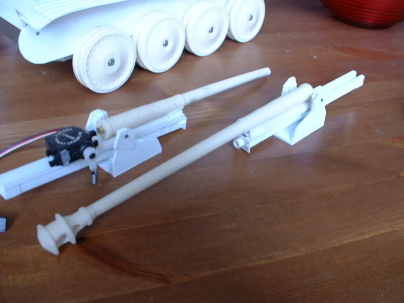

maar gelukkig is er vorderingen te melden
beide tanks staan nu op hun wielen
het span/spocket wiel
er moeten nu alleen nog 2mm asjes in en dan kan hij erop

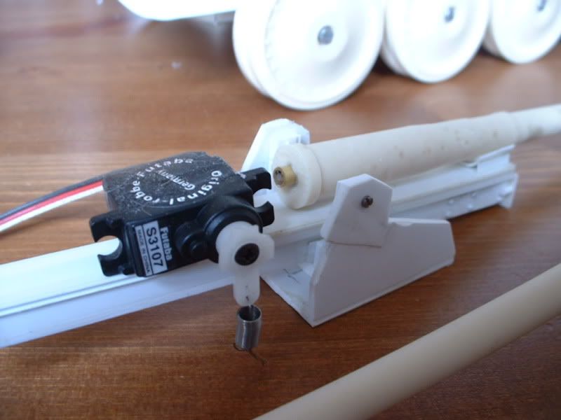

de loop is nagegoten
met een koperen pijp er in voor de bedrading
en deze servo komt er achter
alleen nog het sluitstuk eromheen maken
voor de mensen die graag hun scale-line pak willen updaten
ik kan de loop zo na gieten : Thumbup :
