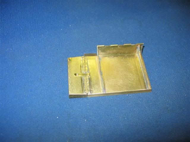

De verbreder gebogen en 6 deukjes (klinknagels) gemaakt.
Een probleempje, :x
Kom ik er achter dat de spatbord met verbreder 4mm te breed is.
Zowel de verbreder en spatbord iets smaller gemaakt zodat het weer (ongeveer) op schaal is.
De hoeklijntjes aan de onderkant gesoldeerd en vervolgens de schaniertjes.
Wel de pen door beide schanieren gelaten zodat ze in lijn konden worden gesoldeerd.
De onderkant....
En bovenkant...
Gelijk ook maar de borgplaat gemaakt.
En hoe kan het ook anders ...... functionerend.
